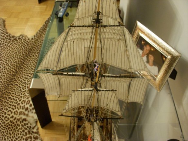

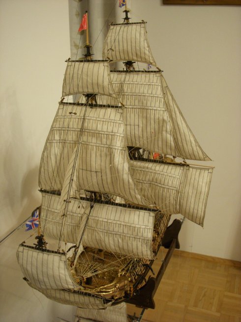

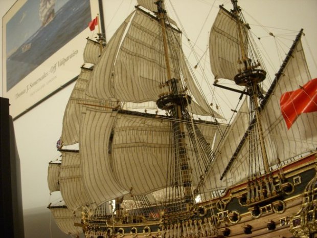

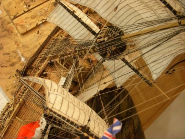

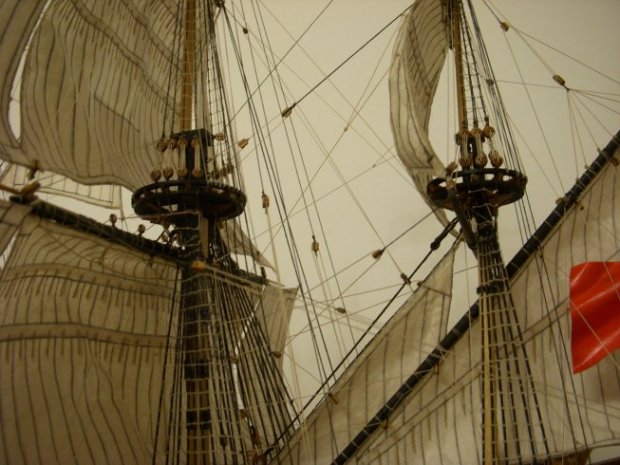

der Abriss der Brassen der Kreuzrah ist gemacht und nun laufen die Brassen über Kreuz, auch die Gordings des Rahsegels des Kreuzmastes sind über Kreuz geführt, somit ist die Prince eigentlich fertig (inkl. echte Blutflecken auf den Segeln, fragt mich wann die entstanden sind, sie sind mir nur jetzt aufgefallen :bang: ), die Frage die bleibt sind die Leesegel, mir gefallen sie ja ausgesprochen gut , viele von Euch würden es lassen ;( ...dann ist da noch der Modellständer, ich überlege noch ob schlicht wie bei allen anderen Modellen einfache Steher mit Schlitz und auf der Nichtsichtseite eine Stütze aus Nierosterdraht und ein schlichtes Brett oder eine barocke Variante....und dann muss noch die Vitriene bestellt werden...aber jetzt ist erst mal die Frage der Leesegel zu klären ?( , werd morgen mal meine Liebste fragen...
Hier nun Bilder von den gekreuzten Brassen und Gordings und mal wieder ein Gesamteindruck mit Leesegeln drangeklemmt...
