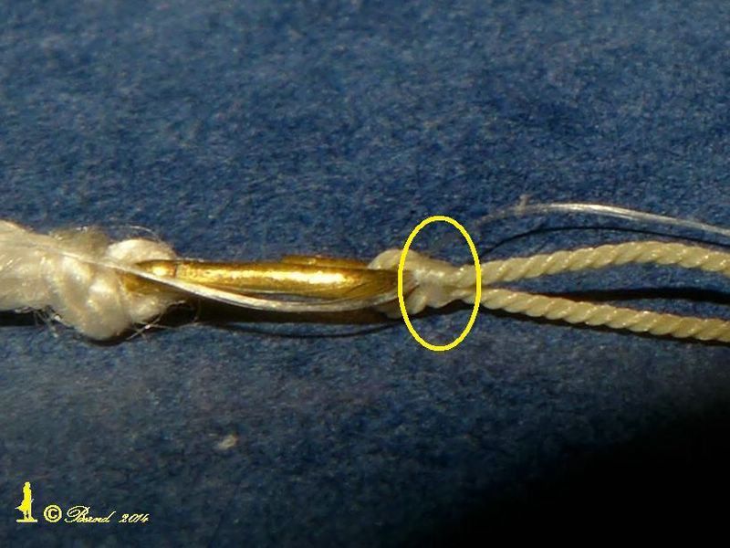

Guten Abend allerseits,

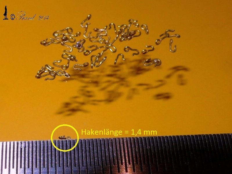

im letzen Kaminabend hatte ich ja darüber berichtet, dass bei M 1:100 die Sturmhaken und Blöcke bei den Geschützen rechnerisch keinesfalls
größer als 2 mm sein dürfen um stimmig zu wirken. Heute geht es darum das Ganze baulich umzusetzen und einer Plausibilitätsprüfung zu
unterziehen, ob diese Abmessungen tatsächlich an einem 12 Pfünder Geschütz noch verträglich sind.
Neben der Größe des Hakens stellt ein weiteres Nadelöhr der Stropp um den Einfach- bzw. Doppelblock dar, wo jede Verknotung oder zu lange
Bindung unweigerlich zu mehr Gesamtlänge führt. Also gilt es dort anzusetzen, möglichst auf jegliche Verknotung zu verzichten und die
Bindung des Stropps so kurz wie möglich zu halten. Für die Bindung habe ich zuletzt mit UNI Thread 17/0 experiementiert und muss gestehen,
dass ich mit dem Material leider nicht zurecht komme. Wahrscheinlich liegt es an mir, denn viele schwören auf das Garn. Wie auch immer, wer
eine gute Ersatzlösung für vergleichbare feinste Größen hat bitte ich um Information, ich habe aber noch nichts besseres finden können.
Ansonsten nutze ich ja ab 0,1 mm das Morope Garn und bin damit sehr zufrieden.
Nachfolgend das Ergebnis mit UNI Thread 17/0 Faden, insgesamt 4 Wicklungen an einem 0,5 mm Probehaken mit 0,25 mm Takelgarn und
einer Bindungsbreite von 0,5mm:
Damit war ich zufrieden und habe dann als nächsten Schritt die Bindung des Stropps direkt an einem 2 mm Einfachblock und 0,3 mm Draht
ausprobiert und den Erstversuch als Vergleich darüber platziert, mit folgendem Ergebnis:
Zwischen eingebundem Haken und Blockanfang beträgt der Abstand nun knapp 1 mm, da ist noch Luft nach oben. Danach wurde der Stropp
um den2 mm Block geführt, die Unterseite des Garns mittels Sekundenkleber an der Blockwand fixiert, weiter um den Block herumgeführt
und beide Enden an der Stirnseite des Blockes gestoßen und ebenfalls verklebt, so dass dort (eigentlich) keine Verdickung entstehen sollte.
Da gilt es die Ausführung ebenfalls noch zu verbessern.
In Summe komme ich so für einen gestroppten Block inklusive Haken bei M 1:100 auf eine Gesamtlänge von 5,5 mm, wo aber noch Luft nach
oben ist.
Grau ist alle Theorie: Es stellt sich allein die Frage, wie das Ganze an der Lafette eines 12 Pfünders wirkt. Also wurde die Verbindung an
einem Dummy eingehakt und in Augenschein genommen:
Man sieht, dass der Block in seiner Größe von 2 mm zwar grenzwertig ist, aber er scheint für diese Geschützgröße und Lafette gerade noch
vertretbar. Der Block lässt sich zudem noch ein Stück weit verkleinern, mir fehlt nur derzeit noch das fehlende Schleifmaterial. In diese
Richtung werde ich bei Zeit, Lust und Laune weiterarbeiten.

Zum Verkleinern der Blöcke: Ich habe gute Erfahrungen mit schlichtem Schleifpapier mit 1000er Körnung gemacht. Mit einer Schmuckzange ohne profilierte Backen (oder waren es Wangen??) greife ich den Block zuerst von der einen Seite, schleife ihn von allen Seiten (bei Krickblöcken vor allem, um die Kanten rund zu bekommen), greife ihn dann von der anderen Seite und wiederhole das Prozedere. Danach sieht er viel besser und auch kleiner aus (ist er auch). Bei 3 mm Doppelblöcken kann man das auch veranstalten (wobei ich zum Verkleinern zunächst gröberes Schleifpapier verwendet habe), allerdings ist das Ergebnis bei Serienfertigung zu unhomogen, jeder Block sieht leider anders aus. Bei einzelnen Blöcken mache ich das so aber nicht bei Geschütztakelungen, die ja einheitlich gleich aussehen sollen. Diese Lösung bei dieser Größe fällt somit flach. Aber die 2 mm Blöcke kann man mit besagter Methode gut bearbeiten! :ok:
Chris

Entweder verkleinere ich die Blöcke sowie du es beschrieben hast, Versuche mit 400 er Papier habe ich hinter mir, jedoch keine Zangen, sondern breite Pinzetten zum Fixieren benutzt, oder ich nutze einen feinen Schleifstein, den ich in die Bohrmaschine einsetze und den mit der Pinzette fixierten Block vorsichtig daran abschleife unter dem Motto:
Diamonds are the Girls best friends and small Blocks are the Boys....
Die Blöcke von jb model fallen allerdings sehr schnell auseinander, da muss ich sehen, ob das überhaupt soweit funktioniert wie ich mir das vorstelle. Aber ich habe noch einen genügend großen Altbestand, der eine entsprechende Menge an Ausschuss berücksichtigt. :smilie:
Beste Grüße

dein Block ist doch schon richtig gut geworden. Lediglich das Garn für den Stropp dürfte etwas dunkler sein.
Mit dem UNI 17/0 komme ich ebenfalls nicht zurecht und habe es daher aussortiert. Wesentlich angenehmer sind in dieser Größenordnung die Garne von "Sheer". Auch wieder aus dem Fliegen-Fischenzubehör. Aus meiner Sicht kommst du bei den dünnen Garnen hier nicht drum herum.
Leider gibt es das ganz dünne Zeug scheinbar nur bei Händlern aus den USA, hier hatte ich gekauft. Ist aber mit Umständen verbunden.
J. Stockhard
Kommst du in die Verlegenheit noch kleinere Blöcke zu benötigen, versuche mal den Aufbau aus Papier. Ist zwar aufwendig, klappt aber ganz gut. An guten Tagen bekomme ich Exemplare < 1mm hin.
Holger

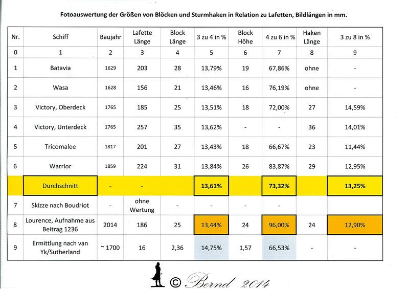

zunächst vielen Dank für deine Ableitung zu den Block- Scheiben- und zugehörigen Seilgrößen, da hast du mir schon einmal einen Großteil der Arbeit abgenommen und bist schön tief eingestiegen. :smilie:
Den Zusammenhang zwischen Seil- und Blockstärke hatte ich ja zuvor nur sehr kurz angedeutet.
Für alle, die nicht so bewandert sind: Holger bezieht sich einerseits auf Cornelis van Yk, das war (einer der) Schiffbaumeister der niederländischen Ostindienkompagnie, Autor von „De Nederlandsche scheeps-bouw-konst open gestelt“ von 1697
(https://archive.org/details/gri_33125012921124),
sowie auf William Sutherland, wenn man so will sein englisches Pendant: Autor von „The ship-builders assistant : or, some essays towards compleating the art of marine architecture“
https://echo.mpiwg-berlin.mpg.de/ECHOdoc…&mode=imagepath
Diese Konstruktionshilfen beziehen sich allerdings primär auf die Gesamttakelage eines Schiffes und weniger auf die Kanonentakelung. Wie auch immer, als zeitgenössische Quelle allemal ausreichend. :ok:
Spielen wir es mal anhand der SR in M 1:100 einmal durch:
Als Vorgabe Takelgarn von 0,25 mm, die als Stärke von mir als Ausgangsgröße einfach mal vorgegeben wird.
Scheibendurchmesser demnach 2 x (0,25 x Pi (3,14) = 1,57 mm
Die Mindestbreite eines Blocks würde ich im Minimum mit dem Scheibendurchmesser gleichsetzen
Blockbreite = Scheibendurchmesser = demnach mindestens ebenfalls 1,57 mm
Blocklänge mit ca. 2/3 der Breite passt, das wäre dann:
Blocklänge = (1,57/2) x 3 = 2,36 mm, also rund 24 cm Realgröße und ist schon ein ganz schöner Brocken, allerdings wie eingangs erwähnt, das wären die rechnerischen Abmessungen bei einer vorgegebenen Seilstärke von 0,25 mm also 2,5 cm in Naturgröße.
Diese zeitgenössische Ableitung wäre die eine Seite der Medaille. Wie gehabt, ich werde versuchen, am Wochenende das Pferd von der anderen Seite her aufzuzäumen, mal sehen, wo wir landen. :wink:
Beste Grüße

Um Platz zu sparen habe ich nachfolgend in einer Aufnahme all die Fotos nebst Eigenbau für die SR komprimiert und zusammengeführt, die ich dafür untersucht habe. Die Einzelfotos sind natürlich in Qualität und Größe deutlich besser, sonst würde das nicht funktionieren. Die Victory ist dabei gleich mit zwei Aufnahmen vertreten, verfälscht aber nichts, da es sich um zwei verschiedene Geschützgrößen handelt.
Wenn man sich dabei die Zeichnung Nr. 7 von Monsieur Boudriot anschaut wird man schon stutzig, ob die Blöcke wirklich damals so klein
gewesen sind, dies nur mal so am Rande. Ich habe mir gegenüber heutigen Büchern, die sich mit früheren Epochen auseinandersetzen stets
eine gewisse Grundskepsis bewahrt und nehme wenig davon als bare Münze. Das ist auch der Grund, warum ich eher in zeitgenössischer Literatur (falls vorhanden) stöbere. Existiert diese nicht und werden in heutigen Fachbüchern Thesen ohne belastbare Quellen aufgestellt, lege ich diese ohnehin beiseite.
Die zuvor genannten Aufnahmen habe ich auf dem Bildschirm sofern es die Qualität zuließ soweit wie möglich vergrößert, die Längen-angaben danach abgegriffen und in nachfolgender Tabelle dokumentiert:
Die Tabelle ist weitgehend selbsterklärend denke ich. Insgesamt standen mir Aufnahmen von fünf Schiffen zur Verfügung, leider keins davon,
das in die Epoche der Soleil Royal passt. Ich denke aber, dass sich die Bauweise der Blöcke und Haken nicht grundlegend verändert haben.
In Spalte fünf habe ich dann die Blocklänge zur Lafettenlänge ins Verhältnis gesetzt, gleiches in Spalte 9 und für das Verhältnis zwischen Hakenund Lafettenlänge.
In der gelben Zeile habe ich dann wiederum einen Mittelwert gebildet, aus dem hervorgeht, dass bei den ausgewerteten Aufnahmen die
Blocklänge 13,61 % und die Hakenlänge 13,25 % der Lafettenlänge beträgt. Mit diesen beiden Angaben lassen sich jetzt unabhängig eines jeden Modellmaßstabes die erforderlichen Block- und Hakenlängen bequem ermitteln, wenn man die Länge seines Lafettenbauteils kennt. :D
Ein Beispiel hierzu:
Gleich welcher Maßstab: Lafettenlänge aus einem Bausatz oder Eigenproduktion = 20,83 mm
Dann ergibt sich die Blocklänge mit 20,83 x 0,1361 = 2,84 mm und
eine Hakenlänge mit 20,83 x 0,1325 = 2,76 mm
In Spalte sieben habe ich ferner das Verhältnis zwischen Blocklänge und –höhe eingetragen.
Vergleicht man nun die Durchschnittszeile mit Zeile 9, dann stellt man fest, dass die Dimensionsangaben von YK/Sutherland für die Block-längen etwas größer sind als bei der Fotoauswertung, (14,75 % im Vergleich zu 13,61 %) aber das Verhältnis zwischen deren Länge und Höhe zueinander passt. Einzig in Zeile acht schießt ein gewisser Lourence dort mit 96 % über das Ziel hinaus, ist aber auch kein Wunder, denn der Modellblock am Dummy wurde in der Höhe noch nicht nachgearbeitet und gleicht eher einem Ball, als einem Ellipsoid.
Auf die Heller Soleil Royal angewendet bedeutet dies bei einer Lafettenlänge von 16,00 mm:
Blocklänge 16,00 mm x 0,1361 = 2,18 mm
Blockhöhe 2,18 mm x 0,7332 = 1,60 mm und
Hakenlänge 16,00 mm x 0,1325 = 2,12 mm
Meine derzeit am Dummy ausgeführten Längen sind für den Block wie für den Sturmhaken 2,0 mm, also gibt es dort nichts weiter zu verkleinern. Blöcke mit 2 mm Länge sind danach in Ordnung, jedoch müssen die Blockhöhen auf ca. 70 % deren Länge reduziert werden :ok:

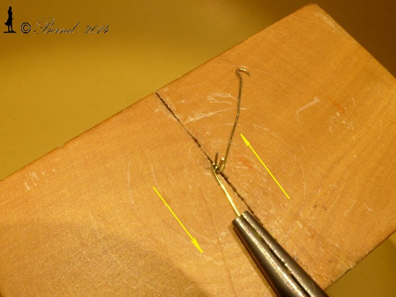

ich habe mich wieder daran erinnert, dass dies eigentlich ja ein Baubericht ist. Also berichte ich heute zur Abwechslung einmal etwas halbwegs Produktives. ;)
Es geht heute Abend um die Herstellung eines einzigen Bauteils, das es aber in sich hat. Die Herstellung eines Sturmhakens für die Kanonentakelung. Wie zuletzt ausgeführt, sollten diese für die Soleil Royal in M 1:100 nicht größer als ca. 2,2 mm sein, um stimmig zu wirken. Johann hatte ja in seinem Baubericht seine Variante mittels selbst hergestellter Miniaturzange vorgestellt. :ok: Ich hoffe er hat nichts dagegen, wenn ich mir erlaube den Link hier einzustellen.
Holz: Französische Korvette "La Créole " 1827 im Maßstab 1:48
Da ich für die Haken der Soleil Royal jedoch mit einem Innenradius von höchstens 0,4 mm und kleiner arbeiten will, kam die Zange für mich leider nicht in Frage, denn die Greifer müssten dann ebenfalls auf 0,4 mm und kleiner abgedreht werden. Zum Biegen eines 0,3 mm Drahtes wäre das meines Erachtens aber zu weich, abgesehen davon, dass ich kaum solch eine Zange, weder in 0,4 mm noch in 0,6 mm mit meinen Mitteln herstellen könnte. :rolleyes:
Also muss eine andere Art zur Herstellung entwickelt werden, deren Arbeitstechnik möglichst unabhängig von der Hakengröße immer gleich bleibt.
Ich habe dazu einige Zeit getüftelt und werde jetzt nachfolgend meine Arbeitsweise hierzu beschreiben:

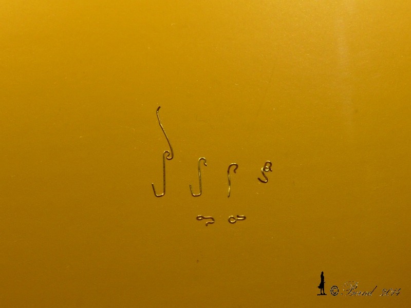

Zunächst wird ein 0,3 mm Messingdraht zwischen zwei umgedrehte 0,4 mm Bohrer eingeklemmt und in einem Schraubstock fixiert. Danach wird ein 0,3 mm Draht eingelegt....
... und die Enden in gegenläufige Richtungen um die Bohrer Mittels Zange oder Pinzette herumgezogen.
Das Ergebnis schaut dann so aus:
Der Draht wird nun etwas eingekürzt und der Rundungswechsel am Hakenende dabei leicht erhalten.
Anschließend wird der Haken zum Drahtende hin um 90 Grad aufgebogen.
Und jetzt wird es ein wenig knifflig. Der so abgebogene Haken wird auf einen 0,3 mm Bohrer aufgelegt und beides mit einer Pinzette fixiert..
Nun mit einer anderen Pinzette Draht und Bohrer so weit wie möglich in die andere Pinzette eingedrückt und den 0,3 mm Draht um den Bohrer herumgewickelt...
... mit folgendem Ergebnis:
Danach wird der überschüssige Draht einfach abgeschnitten und in Form gebracht.

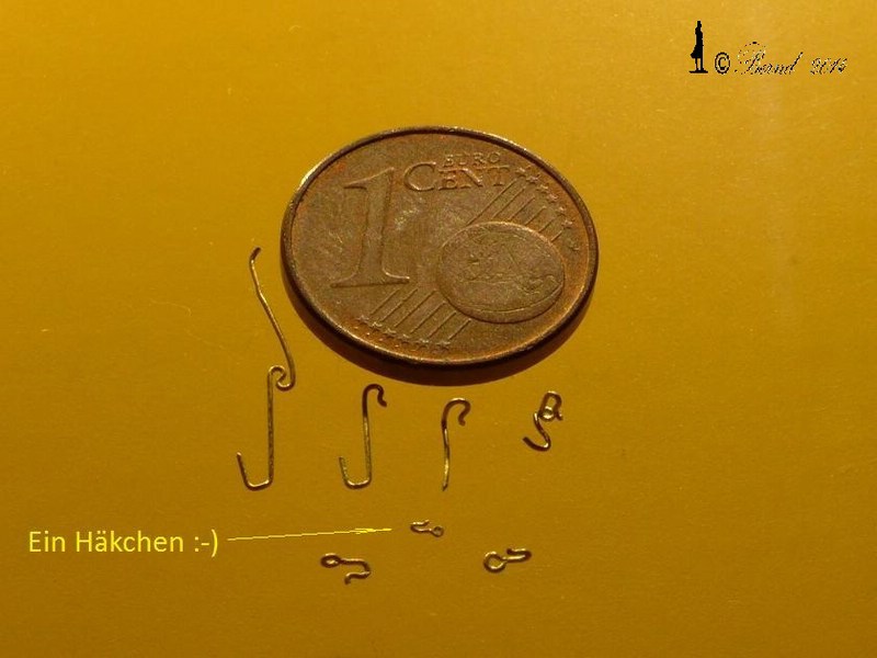

Und am Ende hat man so einen 2 mm langen Sturmhaken. :smilie:
Übrigens kleiner Scherz am Rande, was kommt dabei heraus, wenn sich zwei Sturmhaken beiderlei Geschlechts über den Weg laufen und sich gut verstehen? :S
Na ein Häkchen natürlich. :D

PS: Tja, ich war so glücklich mit den 2,0 mm Haken für die Kanonentakelung bis mir einfiel, dass ja auch Haken auf den Beibooten gebraucht werden...und die müssen halt noch deutlich kleiner werden, wie man sieht... ;)
