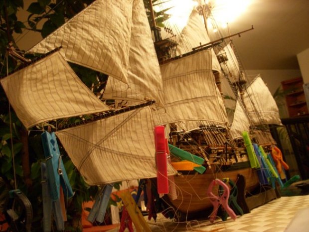

Sonntag, 24. November 2013, 11:11

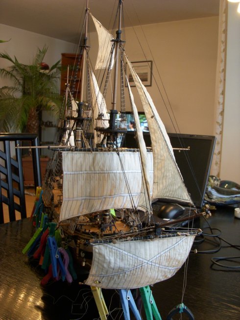

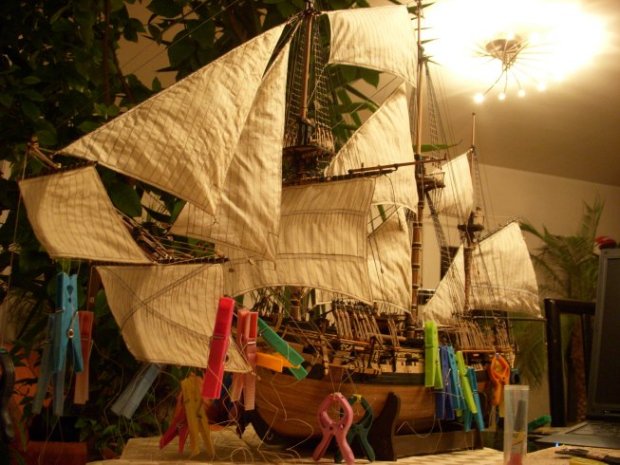

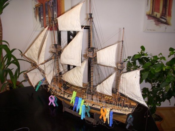

lästert nicht über meine Colorierung !!!! Und wenn Euch die Wäscheklammern nicht gefallen dann bekommt Ihr Probleme mit meiner Liebsten :!! :lol:

Sonntag, 24. November 2013, 11:18
also wirklich :!! - Holzwäscheklammern könnten es schon sein - auch aus Recyclinggründen :idee:
Fertig:RC:

Sonntag, 24. November 2013, 12:15
Schaaaaaaatz, die wollen alle Holzwäscheklammern ....
An Eurer Stelle wär ich etwas vorsichtiger bei meiner Liebsten ;) :) ...

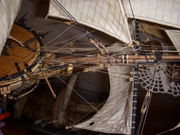

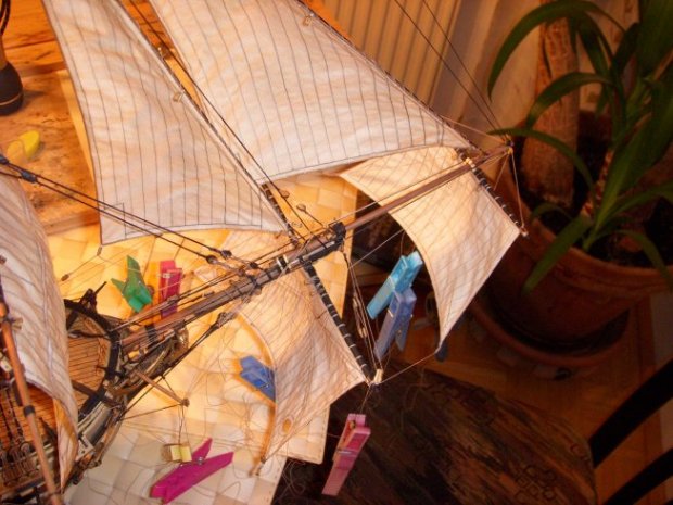

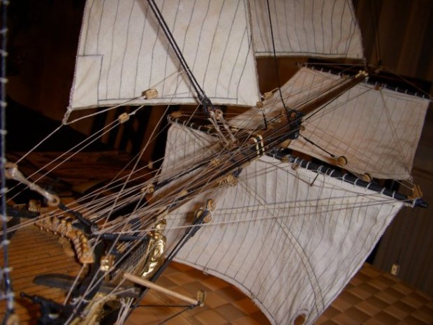

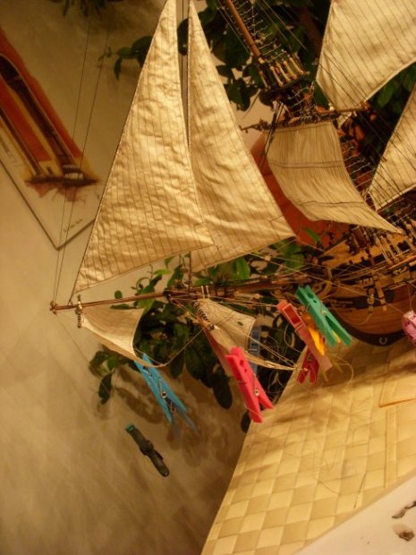

Hab gerade mal vorne paar Seile gemacht, aber irgend wie hab ich heute nicht so die rechte Lust was zu machen, hier paar Bilder zum Mittagessen...
Oliver

herrlich, oli!!! :love:

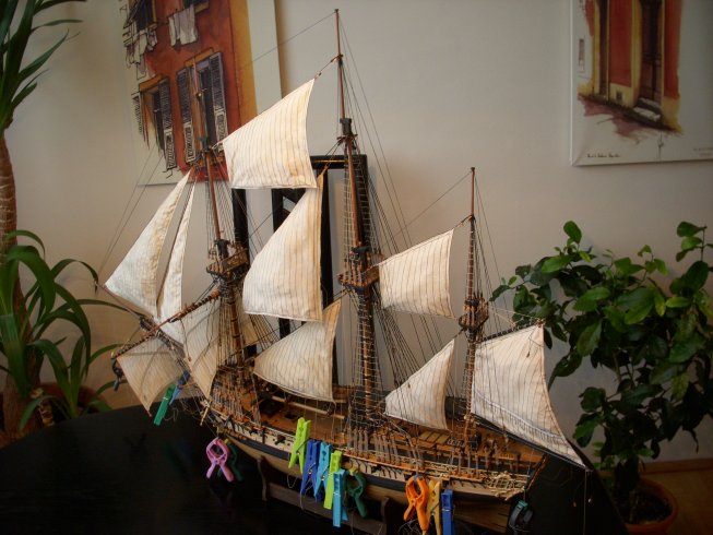

Sonntag, 24. November 2013, 14:00
Super, echt schicke Bilder! Auf dem siebten Bild sehen die Wäscheklammern aus wie Gischt, das hat eine richtige Dynamik! Freue mich auf jeden weitern Quadratzentimeter Segel :wink:

Roland, das werden noch einge Meter werden bis die Fly ferig ist :) ...
Leo, wenn die Leesegel dann mal dran sind wird es erst richtig dynamisch aussegen, darauf freue ich mich schon ganz besonders...im Moment mach ich mir grad nen Kopf wie weit ich die Rahsegel anbrasse, hab so an 3-4° gedacht, was meint Ihr ???
Oliver
1 242
Sonntag, 24. November 2013, 15:08
3-4° sind nicht sonderlich viel...
So wie sich deine Segel bereits bauschen würde ich eigentlich schon zumindest auf 10° gehen, der Wind muss ja zu einem nicht ganz unerheblichen Teil von der Seite kommen. Wobei die Diskussion ja schon weiter vorne geführt wurde ;-)

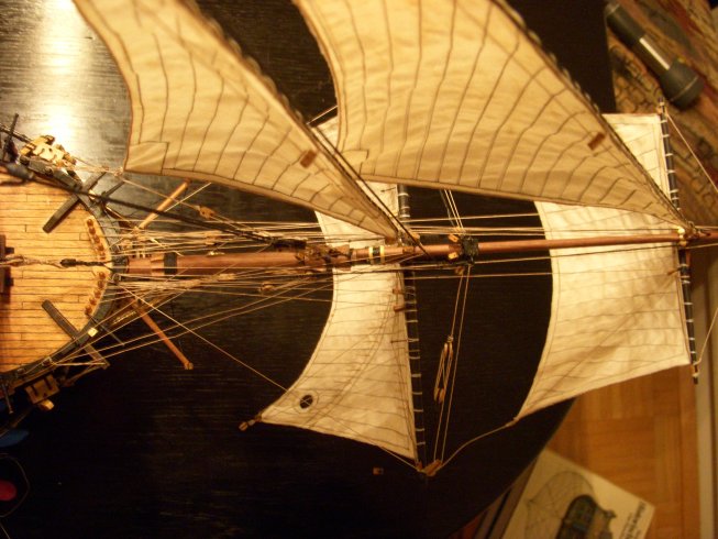

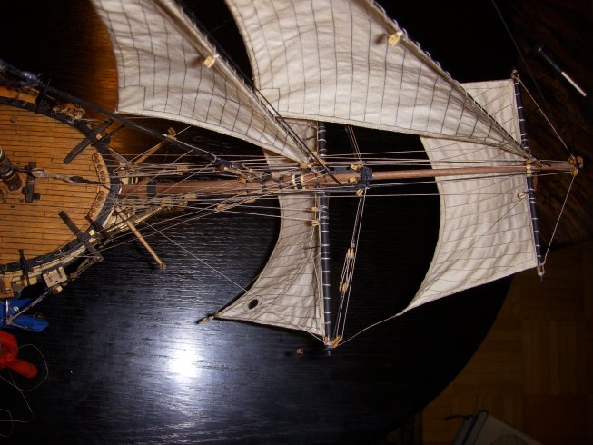

mich hat doch die Motivation wieder eingeholt und so ist das zweite Rahsegel am Bugsprit montiert worden, der Schnursalat ist jetzt aber schon extrem, ich freu mich schon so sehr wenn ich Hagens Pläne habe, dann kann ich das ganze Zeuch mal belegen...
Oliver

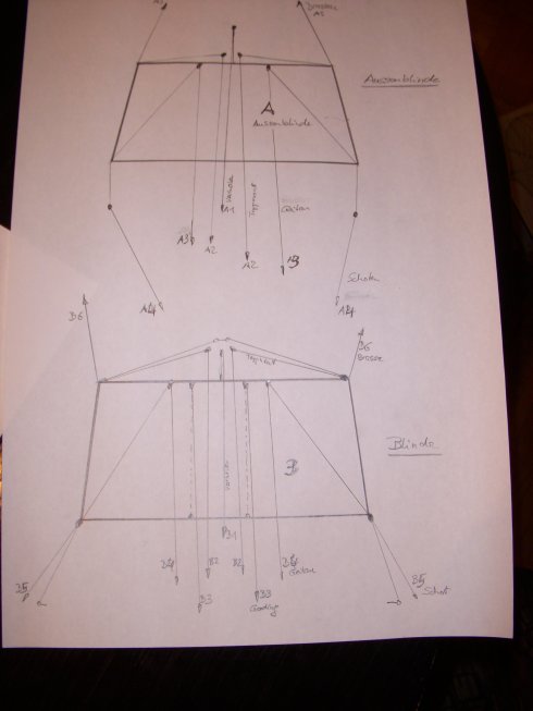

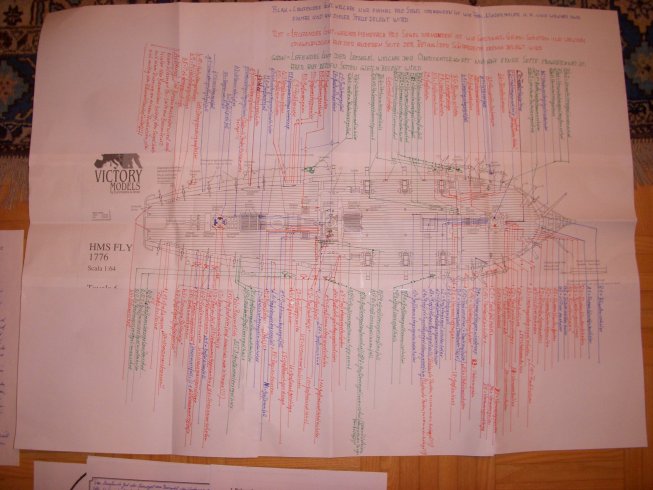

da komme ich nichts ahnen von der Arbeit nach Hause, mach dem Briefkasten auf und was sehe ich: ein grosses Kuvert aus Bremerhaven und wer ist der Absender ? RICHTIG, er kommt von Hagen !!!! :ok: :ok: :ok:
Ganz aufgeregt mach ich das Kuvert auf und ich halte Gold in Händen, der Belegplan der Fly :lol: mit einem Schreiben von Hagen und viele zusätzlich Seiten zur Erklärung. Jetzt muss ich erst mal die ganzen Taunamen lernen :D .
@Hagen, DANKE Dir nochmal für die viele Arbeit die Du Dir gemacht hast :lieb: :ok: ...und diese sensationelle Arbeit möchte ich Euch nicht vorenthalten...
Oliver
1 246
Montag, 25. November 2013, 19:42
OMG! 8o
Hagen, Du bist echt der Hit in Tüten! :thumbsup:
Musste ich echt mal wieder los werden!
Deine Kenntnisse und vor Allem Deine grenzenlose Hilfsbereitschaft sind einfach aussergewöhnlich.
Für mich warst Du ja auch bereits eine wirklich große Hilfe.
Auch von mir ein ganz Dickes Dankeschön! :hand:
@ Oli, dann mal ran an die Buletten! :D
Meinen Glückwunsch.
lg Mickey

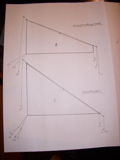

1 252
Dienstag, 26. November 2013, 21:56

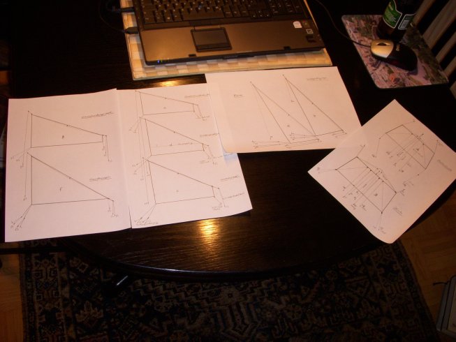

Guten Abend liebe leute,
heute hat es einen Planungsabend gegeben. Ich hab mal die Pläne von Hagen studiert und versucht meine Segel und Taue zuzuordnen. Dafür hab ich mir paar Skizzen meiner Segel mit den tauen gemacht und anhand von Hagens Beschriftung die Segel und Taue zu seinem Plan zugeordnet und was soll ich sagen: es schaut alles perfekt aus :ok: . Mir fehlt jetzt nur noch das Basansegel das zugeodnet werden muss, dann können die derzeit angeschlagenen Segeln mal belegt werden. Danach kann es mit den weiteren Rahsegeln weiter gehen...somit gibt es in den nächsten Tagen/Wochen leider nicht so viel zu sehen da nur Taue belegt werden...
Oliver
1 253
Dienstag, 26. November 2013, 22:22
nabend oli, die arbeit wir sich aber lohnen!!!!
LG der roland

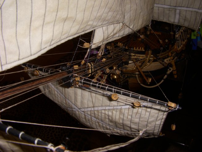

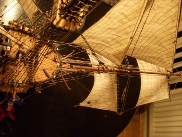

Guten Abend liebe Kapitäne,

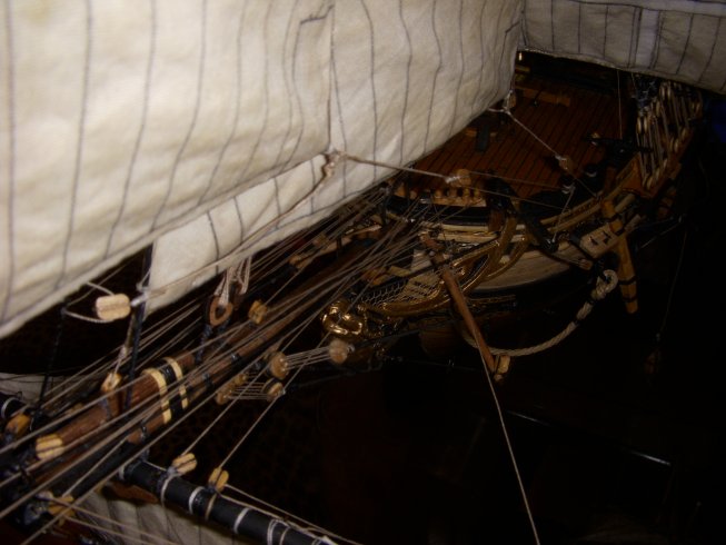

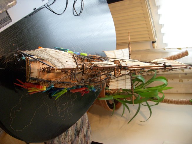

heute hab ich mal die Seile vorne rum
belegt, also alles was so am Bugsprit dran ist ist fest nur die Brassen
fehlen, die mach ich dann zum Schluss sonst hab ich keinen Platz zum
belegen. Das Belegen an den Koffinnägeln war wieder mal der grösste
Schei.. , morgen werden die Taue teilweise noch mit Leim-Wasser-Gemisch
eingestrichen damit sie etwas gerade werden, die seilbündel kommen dann
ganz zum Schluss...hier nun die Arbeit nach 4 Stunden und vielen
weggeschmissenen Nerven :bang: :bang:
Oliver
PS: leider kommen die ganzen Taue auf den Bildern nicht so rüber, in Natura schauts geiler aus ...

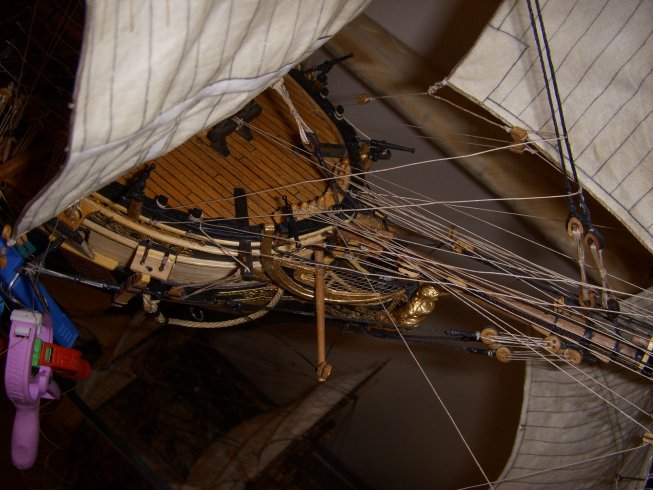

1 255
Donnerstag, 28. November 2013, 08:54

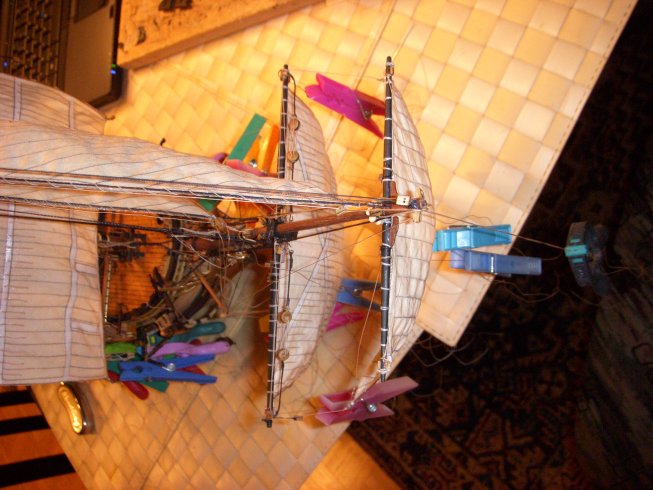

Guten Morgen liebe Leute,
hier noch schnell paar Bilder mit besserer Belichtung zum Früchstückskaffee ;) ...
LG und schönen Tag
Oliver
