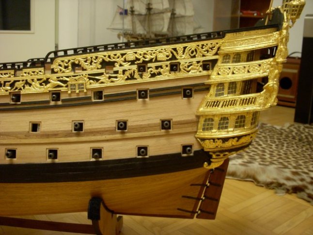

Guten Abend liebe Gemeinde,
heute Abend hab die Kanonen der ersten Seite ihre "Gussfarbe" bekommrn, erst wurden sie schwarz seidenmatt lackiert und dann mit Graphitpulver leicht glänzend gemacht, ich fnden den Effekt immer wieder genial, leider ist er auf den Bildern und bei dem Kunstlicht nicht so zu erkennen, ich schau mal ob ich morgen Abend paar Tageslichtbilder schaffe, auf den ersten Bildern sieht man den "Rohling" links, dann scharz lachier in der MItte und rechts dann mit Graphit gepulvert...jetzt muss der Lack erst mal durchtrocknen, wichtig ist beim Pulvern wie beim Vergolden den richtigen Moment zu erwischen das das Grapit nicht im zu nassen Lack absäuft ...
Oliver
1 232
Mittwoch, 10. Mai 2017, 08:59

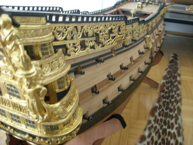

Guten Morgen liebe Gemeinde,
hier schnell zwei Bilder der behandelten Kanonen bei Tageslicht (leider ohne Sonne ;( ).
Oliver

Hey Oliver,
das sieht wirklich genial aus :ok: toller Effekt
Nimmst du für das Graphitpulver ein Bleistift oder abgepacktes? :)

Hi Illumi,
ich verwende einen Minenbleistift wo ich die Mine auf Schleifpapier runter schleife, das Pulver wird dann mit einem weichen Pinsel auf den noch ganz leicht klebrigen Lack aufgerieben, die Oberfläche des Lacks muss aber schon seidenmatt sein und darf nicht mehr nass glänzen sonst säuft das Pulver ab. Man kann aber sicher auch abgepacktes Graphitpulver (z.B. jenes zum Türschlösser schmieren) verwenden, ich denke das gibt keinen Unterschied, es muss halt nur sehr feines Pulver sein.

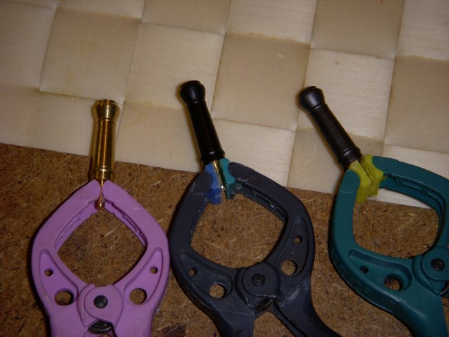

1 239
Mittwoch, 10. Mai 2017, 19:01
...hier ein Bild eines Rohres eingesteckt iam Rumpf bei untergehender Sonne...
Oliver

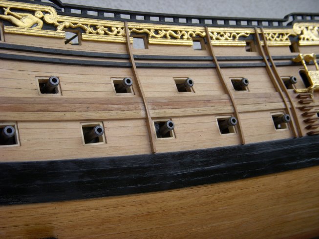

1 250
Donnerstag, 11. Mai 2017, 09:25
Haben die Kanonen auf den beiden unteren Decks das gleiche Kaliber?
Ich dachte immer, je höher es geht, desto kleiner werden die Wummen.
1 251
Donnerstag, 11. Mai 2017, 10:17
Hallo Ray,
ja, die Kanonen der unteren beiden Decks haben die gleiche Grösse, werden so von Euromodel ausgeliefert, Du hast aber recht das die eigentlich von unten noch oben kleiner werden sollten. Ich hab keine Ahnung ob Euromodel die Dinger selbst dreht oder zukauft, wenn Zukaufteile kann ich mir vorstellen das sie keine passende Zwischengrösse für das zweitunterste Deck gefunden haben. Da die Rohre aber so sauber gedreht sind möchte ich sie aus dem Baukasten nehmen, es wäre schade darum sie wegzugeben. Klar könnte ich sie auch selbst drehen aber so schön bekomm ich die wahrscheinlich nicht hin, so gehe ich den Kompromiss ein. Wenn ich mir diverse Bilder im Netz ansehe dann fallen die unterscheidlichen Grössen eigentlich gar nicht auf, die wirken am fertigen Modell eigentlich fast immer gleich gross.
Oliver

1 258
Donnerstag, 11. Mai 2017, 22:37
vielen Dank für Eure netten Worte :ok:.
Heute ging es darum die fehlenden Kanonen auf einer Seite einzubauen, da hab ich im Vorfeld einen riesen Fehler gemacht und nicht gleich die Aufnahmen für die Kanonen richtig gemacht. Ich hatte aber Angst die Spanten an der Stelle zu durchschneiden und dadurch den Rumpf zu destabilisieren. So wurden heute die Spanten aufgebrochen/aufgefeilt und die restlichen Kanonen schon mal fix eingeklebt, bei den vorsersten zwei Pforten ist das aber echt ein Problem und so hab ich beschlossen dort die Pfortendeckel halb zu schliessen. Da dort dann auch die Anker sind fällt das dann nicht so auf. Hier mal Bilder der ersten Breitseite (die sichtbaren Kanonen fehlen noch)...ich hab bewusst nicht so auf die genaue Ausrichtung der Rohre geachtet, ich finde das ergibt immer wieder bischern mehr Leben rein, in Echt haben die die Rohre sicher auch nicht immer exackt zueinander ausgerichtet....
@Chris, das ist auch ein Grund warum ich mit meinen Modellen nicht auf Ausstellungen gehen möchte...und dann bin ich auch noch eher der Einzelgänger....
Oliver
1 259
Freitag, 12. Mai 2017, 02:10
Moin Oliver,
mit der Stellung der Kanonen hast du bestimmt recht.
Ich gehe auch davon aus,das die in Feuerstellung unterschiedlich eingestellt waren.
Kenn das jedenfalls so aus Piratenfilme so.Ich meine so einige schiessen in die Bordwand,
andere versuchen die Masten zu kürzen.
Das Prinzip habe ich bei mir auch angewendet.Bin sogar noch weiter gegangen,das die Kanonen
nicht alle gleich weit ausgefahren sind.Sieht nach meiner Ansicht nach Leben aus.
Ist schon so :ok:

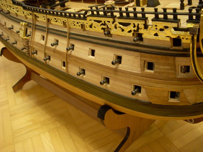

1 260
Freitag, 12. Mai 2017, 13:38
Mahlzeit liebe Modellbauer,
hier noch paar Bilder der breitseite bei normalem Tageslicht und bei Sonnenschein...was mir erst jetzt auffällt: Ich würde die RW ja gerne mit Vollbesegelung darstellen also auch mit Leesegeln (ich weiss nur noch nicht ob ich den Platz habe) und da ich da immer Platzprobleme für die Belegung der Taue hatte, hat mir das immer Kopfschmerzen bereitet. Durch die unterbrochene Reling ist das bei der RW null Problem, ich kann mich also prinzipiell mit dem laufenden Gut austoben :D :abhau: :abhau: :abhau:
Oliver
