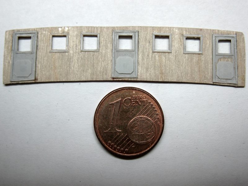

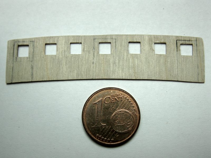

Also werde ich halt mal wieder was zum Besten geben 8). Zur Abwechslung hab ich mal mit den Türen im Achterbereich weitergemacht, um auszuprobieren, ob die Plastikfolie im Praxistest funktioniert. Zuerst, wie üblich, die Schottwand ausgeschnitten und die Fensteröffnungen reingefeilt.

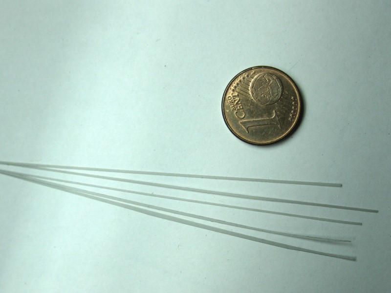

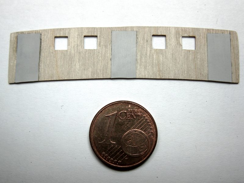

Die Folie habe ich vorsichtshalber auf beiden Seiten mit 600er Schmirgel aufgeraut und eine Seite mit Grundierung gesprüht.
Damit hoffe ich zu erreichen, dass die knapp 0,5mm schmalen Streifen besser halten. Die aus Messingblech sind immer wieder abgefallen :cursing:.

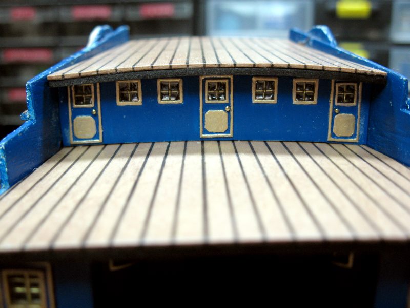

Die Türblätter sind ebenfalls aus der Folie.
Und so kommen die Streifen Stück für Stück auf das Teil.
Die Fenster noch schön verglast. Hab ich wieder genauso gemacht wie in Beitrag 283 beschrieben :rolleyes:.
Und so sieht´s dann mit ´nem bisschen Farbe drauf aus.
Die Folienstreifen scheinen zu halten. Zudem haben sie den Vorteil, dass ich sie direkt nach dem Verkleben am Teil auf die richtige Länge schneiden kann. Beim Messingblech musste ich sie alle vorher ablängen, was natürlich sehr mühsam und langwierig war :roll:. Jetzt geht es viel schneller :D und es wird auch genauer. Wenn ich morgen noch die Türknaufe angefertigt und montiert habe, habe ich "nur" ca. 10 Stunden an dem Teil gesessen und es wird dann aus 71 Einzelteilen bestehen 8|. Zm Schluss noch die erste Stellprobe auf´m Schiff:
Und das war´s dann auch schon wieder.

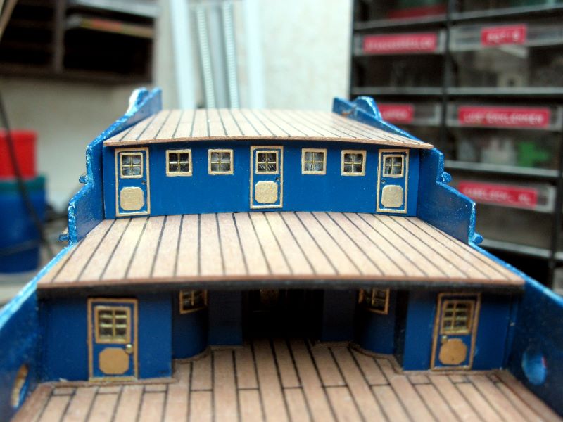

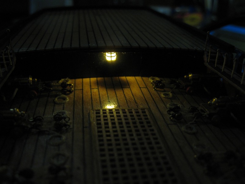

Viel ist in letzter Zeit nicht passiert. Zumindest ist wieder ein neues Deck verbaut, deshalb hier ein kurzes Uptdate.
Als erstes bekamen die Türen noch die üblichen hochglanzpolierten Messingtürknäufe. Mit ´nem winzigen Tröpfchen Zapon-Lack drauf, damit sie auch schön glänzend bleiben ^^.
Leider hatte ich das dazugehörende Deck nach Bauplan gemacht. Dadurch ging es nur bis zu dem Spant, den ich schon vor längerer Zeit abgesäbelt hatte und die Schottwand wäre zu weit vorne gestanden X(. Also das Deck noch mal, ein wenig länger, neu gebaut.
Naja, es gibt Schlimmeres. Inzwischen sind Deck und Schottwand erfolgreich eingeklebt :D.

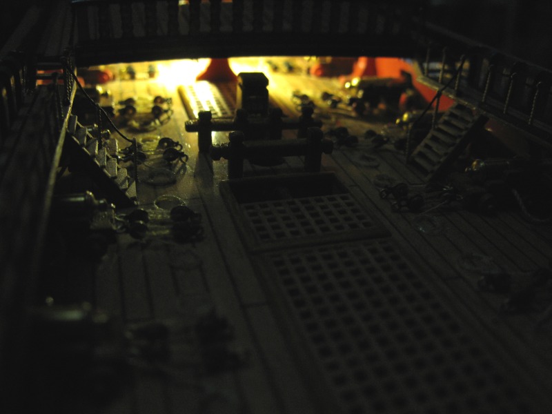

Noch ein kleiner Beleuchtungstest mit einer Lampe.
Jetzt noch LED´s rein und das letzte Deck draufgepappt, dann geht es wieder am Bug weiter.

Gab´s doch in früheren Beiträgen schon einiges zu sehen, wie z.B. das hier...
...oder das...
...oder dieses...
...oder jenes:
Die Seitentaschen...
...und das darunterliegende Deck sind auch schon länger beleuchtet...
...und jetzt endlich auch das Deck darüber.

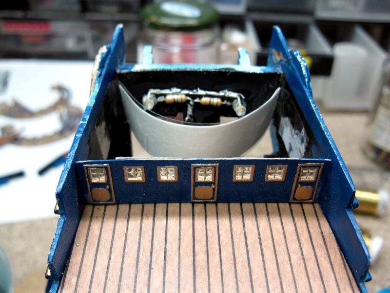

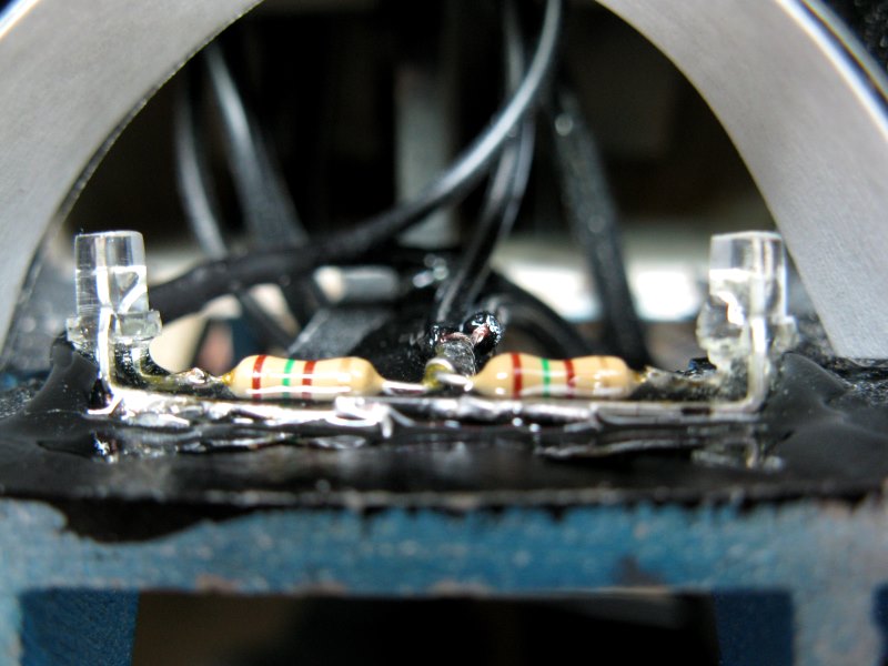

Befeuert wird die Beleuchtung der Fensterfront von zwei warmweissen 3mm LED´s.
Natürlich wieder schön vergossen und zur gleichmäßigeren Ausleuchtung mit einem Diffusor aus doppeltem Schreibmaschinenpappier und Tesafilm :whistling:.
