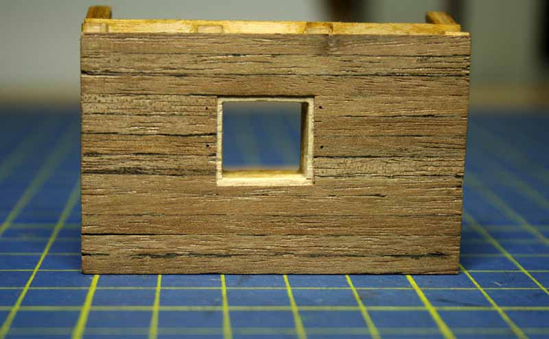

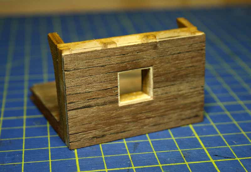

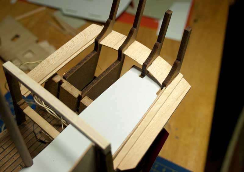

Da wäre also zunächst noch der letzte Schliff meiner Takelhilfe für die Kanonen.
Hier wurde eigentlich nur die äussere Bordwand noch angebracht.
Was mir hierbei besonders gefällt ist die Struktur, welche ich in das Holz eingebracht habe.
Ich kann mir gut vorstellen, wie das später nach einem Anstrich wirken wird.
Auch hat mir dieser lohnenswerte Bau noch gezeigt, dass ich an der Stückpforte ein weiteres Detail völlig übersehen hatte.
Denn eigentlich hat so eine Stückpforte, sofern Diese verschlossen werden kann, noch eine kleine Stufe von Bordwand zum Trempelrahmen in das die Luke eingesenkt wird.
Hätte ich mich hier an Hachette bzw. AMATI gehalten, würde dieses Detail fehlen. ;(
Zusätlich hat es gezeigt, dass AMATI die Stückpforten somit auch viel zu groß ausgeführt hat. Denn die Bauteile haben an den Stückpforten das Aussenmaß ausgeschnitten. :bang:
Macht aber nichts, denn ich habe ja ohnehin schon geplant, die Bordwände neu zu fertigen.

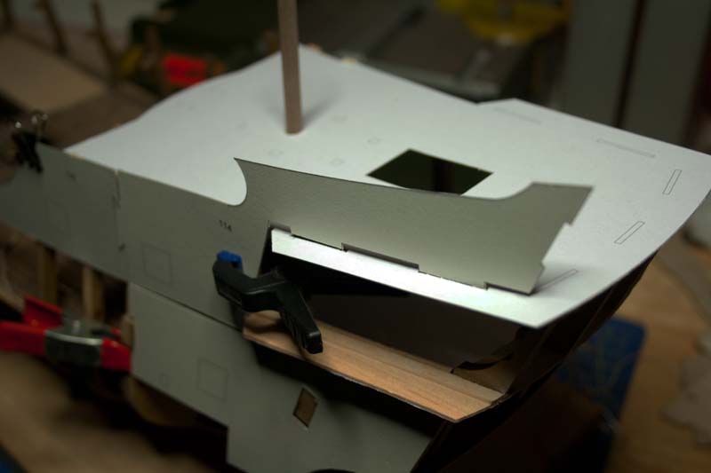

Somit habe ich nun auch eine schöne Überleitung zum nächsten Punkt über den ich berichten möchte. ^^

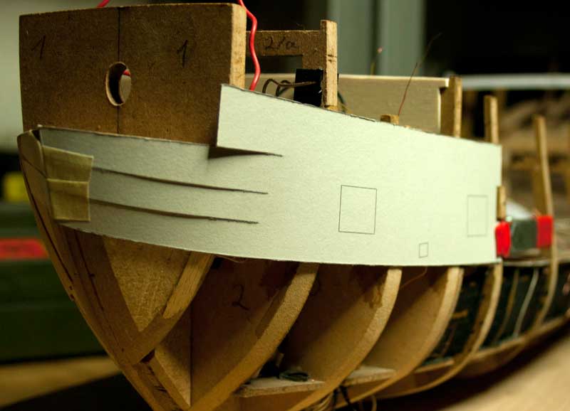

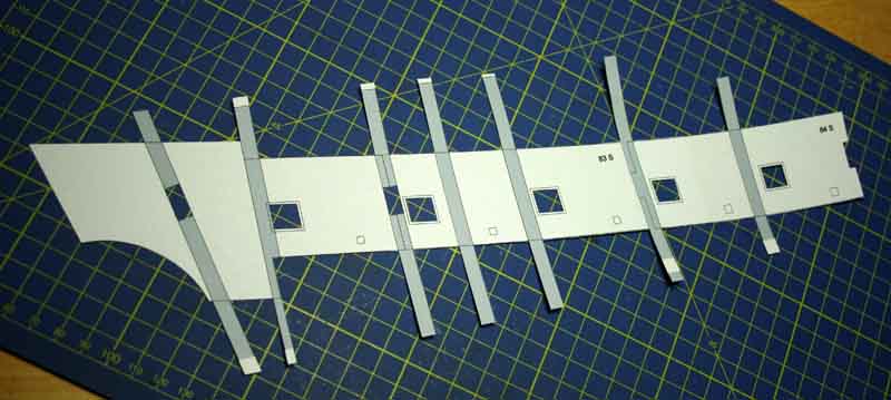

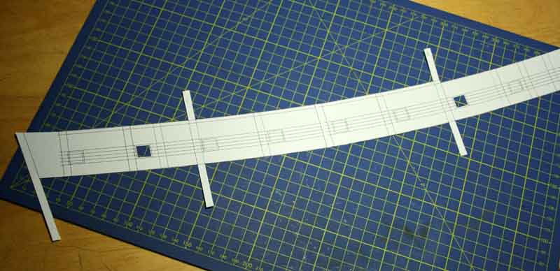

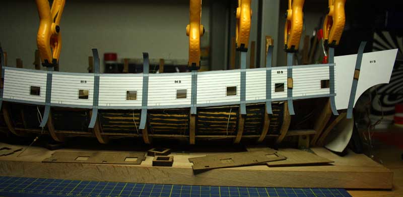

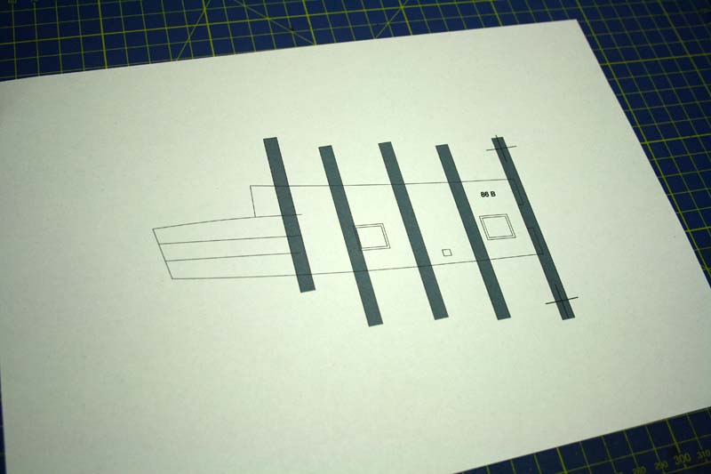

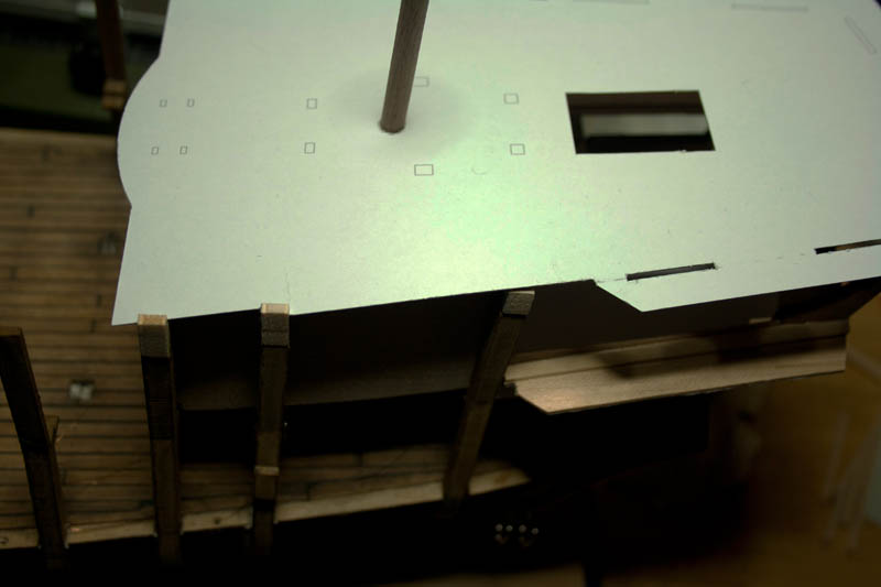

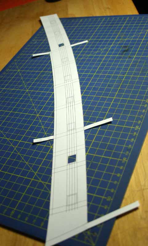

Zunächst habe ich vom Modell alle benötigten Maße abgenommen und in den Computer übertragen.
Mir ging es in erster Linie darum, die korrekte Linie zu finden, sodass die Bordwände auch an das Schiff passen.
Also stark vereinfacht nur die Umrisse gezeichnet...
Zur Hilfe habe ich natürlich noch die Spanten mit eingezeichnet und auch mit ausgeschnitten.
Dies hat den Vorteil, dass ich den Papierstreifen einfach auf die Spanten des Modells auflegen kann und somit das Teil auch perfekt ausgerichtet ist.
Natürlich passte nicht alles auf Anhieb und somit korrigierte ich nach
und nach meine Zeichnung. Es ist eben immernoch ein Unterschid zwischen
einer 2D-Zeichnung und einem 3D-Modell.
Als dann aber die Umrisse stimmten, machte ich mich daran, weitere Details anzupassen.
Zum Schluss zeichnete ich dann nahezu alle Details ein. Also den Plankenverlauf, die Riemenpforten und auch die Barkhölzer.

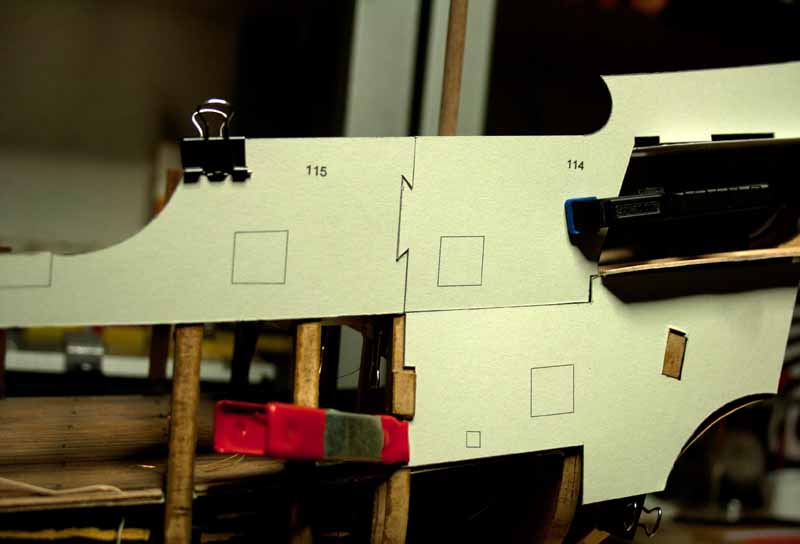

Im Computer sah dann das Schnittmuster in etwas so aus:
index.php?page=Attachment&attachmentID=154694

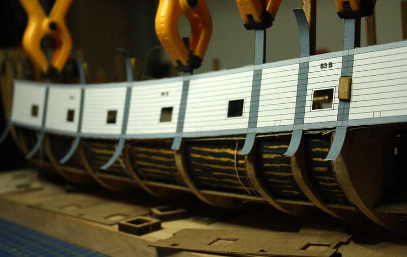

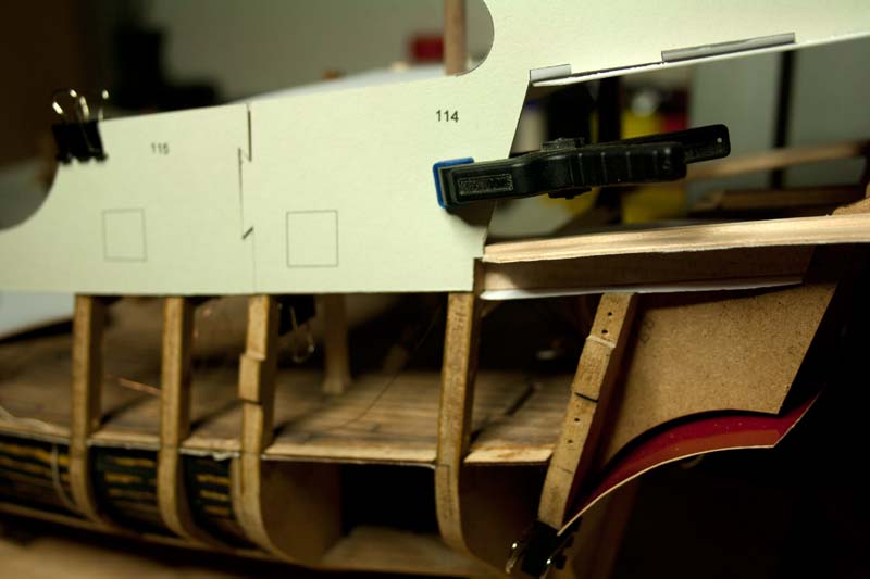

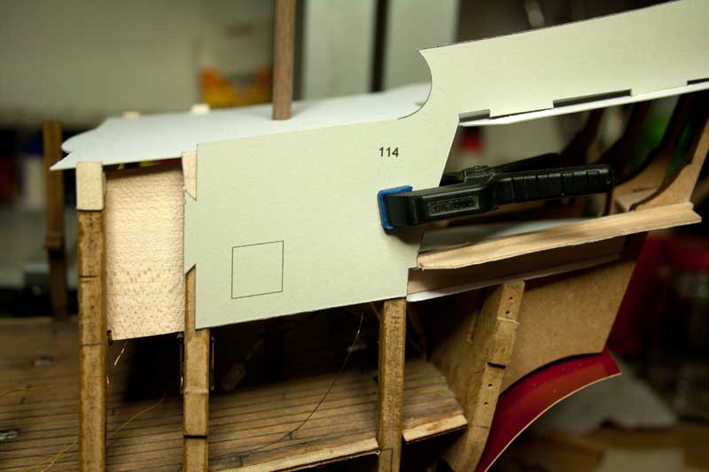

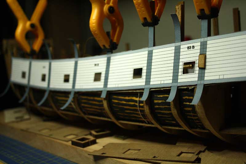

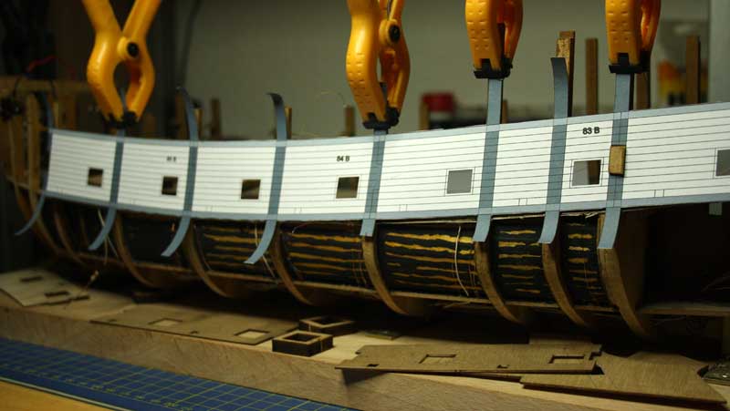

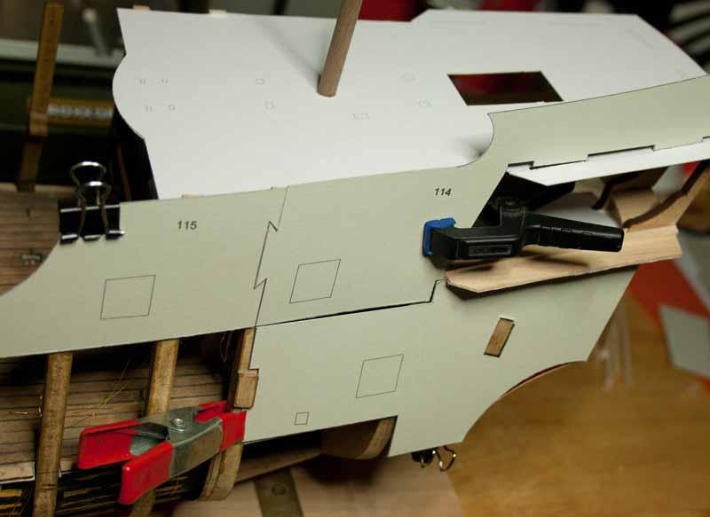

Und am Schiff dann so:
Mich überkam ein sehr zufriedenes Gefühl, als ich einen Vergleich mit Fotos der echten Pearl anstellte.
Die Anzahl der Planken insgesamt und auch zwischen Barkhölzern und Pforten stimmen exakt.
Einzig meine Markierungen für die von Hachette angedachten Orientierungszapfen an den Spanten stimmen noch nicht so ganz.
Wo es hier sehr gut passt...
...passt es da so überhaupt nicht.
Übernommen hatte ich die Positionen von den Originalbauteilen. Dies muss also noch ein wenig angepasst werden.
Ich hoffe, bis hierhin sind wenigstens noch ein paar von euch wach geblieben. :lol:

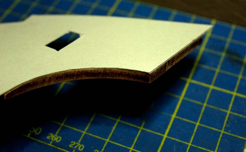

Nun, mein Papierheck nimmt so langsam Form an und neigt sich einem 3-dimensionalen Ende zu.
Diverse Teiel habe ich mittlerweile von papier auf etwas stabilere Pappe übertragen...Papier ist an manchen Stellen einfach viel zu beweglich. :motz:
Auch habe ich begonnen, Anpassungen an das Vorbild angelehnt auf die Schablonen zu übertragen - und diverse Änderungen wegen meinem abgesenkten Deck in der Kajüte waren ja ebenfalls nötig.

Ahoi Piraten!
Die letzten Tage habe ich noch leichte Korrekturen an den Schablonen vorgenommen und immer wieder zur Probe ans Schiff gebracht.
Hierbei bin ich, wie so oft, auf ein Problem gestossen, welches Ihr sicher alle auch kennt und haßt!
Viele kleine Teile ans Schiff halten und zueinander ausrichten...Klemmen brauchen viel Raum und sind nicht immer leicht anzubringen.
Doppelseitiges Klebeband muss man langwierig zuschneiden, halten auch nicht ewig und das wieder ablösen ist eine riesen Sauerei. Bei mir bleiben jedenfalls immer Rückstände. :bang:
Was ich mir wünschte, war eine Möglichkeit, Bauteile temporär ans Schiff zu kleben, aber problem- und vor allem Rückstandslos wieder abtrennen zu können.
Und da schoss Es mir in den Sinn. Es ist immer gut eine wenig "MacGyverismus" im Blut zu haben. Zweckentfremden von Dingen kann ja so überaus hilfreich sein. :rolleyes:
Man nehme also ein wenig hiervon:
Genau! Revell Colorstop. Das Zeug dient eigentlich dazu, einen zunächst flüssigen Maskierfilm zum Airbrushen auf das Modell zu bringen. Nach der Trockenzeit ist es silikonartig, schützt die Oberfläche vor dem Lack dort wo eben kein Lack hin soll und lässt sich anschliessend leicht wieder vom Modell abziehen.
Aber was rede ich? Die Allermeisten dürften in Ihrer Modellbaukarriere schon einmal darüber gestolpert sein.
Was mir hierbei allerdings vorschwebte, war nicht die Möglichkeit Bereiche damit abzudecken, sondern die adhesive Seite dieses Zeugs.
Nun konnte ich also einfach etwas davon auf ein bauteil auftragen und an die gewünschte Position "kleben". Später lässt es sich relativ leicht und Rückstandslos wieder entfernen.
Unglaublich hilfreich, wie ich finde!
Kommen wir aber wieder zurück zu den Schablonen!
Bugbereich:
Vielmehr hat sich aber im Achterbereich getan.

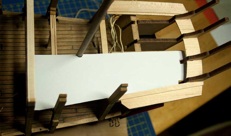

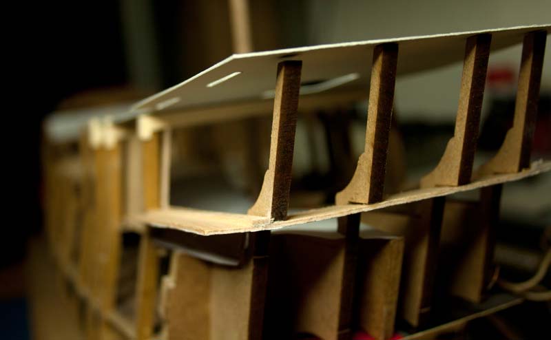

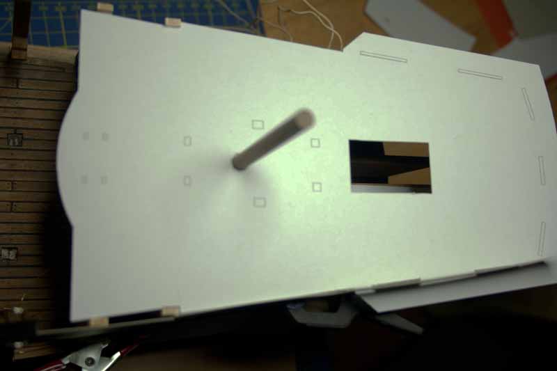

Die Spanten für das Achterkastell bzw. der Unterbau des Heckspiegels wurden allesamt nur mit Colorstop "verklebt".
Hier dann auch bereits ein Teil des Decks eingelegt.
Zusätzlich hatte ich drei provisorische Decksbalken aus 6mm Sperrholz für das Poopdeck eingesetzt.
Folgend dann die Schablone für das besagte Poopdeck. Zur Kontrolle auch gleich der provisorische Besanmast eingesetzt.
So langsam zeichnen sich Konturen ab.
Somit kann es dann auch an die Bordwände gehen. Hier dann der obere Teil, welcher das Poopdeck einrahmt.
Anhand des Verlaufs des Poopdecks und der darunter liegenden Decksbalken, konnte das Teil der Bordwand exakt im korrekten winkel angebracht werden.
Bugwärts schmiegt sich noch ein weiteres Teil der Bordwand nahezu Natlos ein.
Dann habe ich noch ein Versteifungsstück aus dem Abo mithilfe von ColorStop an eine Pappschablone geklebt.
Und ab damit ans Schiff.
Bei den Bordwänden habe ich es mir allerdings gespart, Diese anzukleben...wenn man aber kurz mit dem Finger dagegen drückt, liegen die Teile sehr gut an und alles ist passgenau.
Zum schluss dann noch der Unterspiegel aus Ahornfurnier...wie Alles auch nur provisorisch.
Und wenn dann nächste Woche meine holzbestellung eintrifft, kann ich los legen die Schablonen auf 1mm Sperrholz zu übertragen. Dann ist auch erst mal Schluss mit provisorisch! :pfeif:
Ich hoffe die Aussicht auf Weiteres hat Euch gefallen.
Aber wenigstens ist etwas passiert...und ich bin damit seeehr zufrieden. :D
lg Mickey
