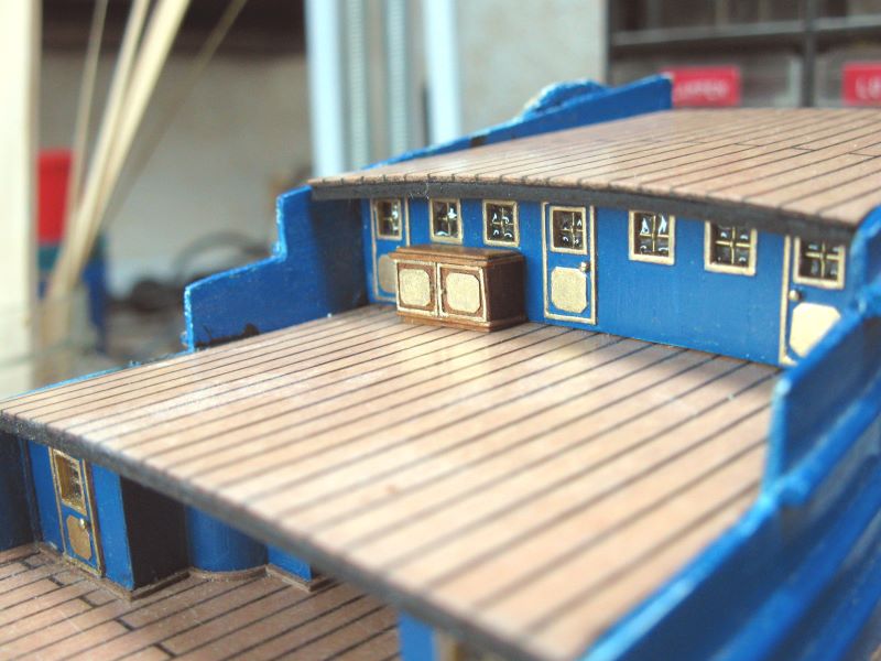

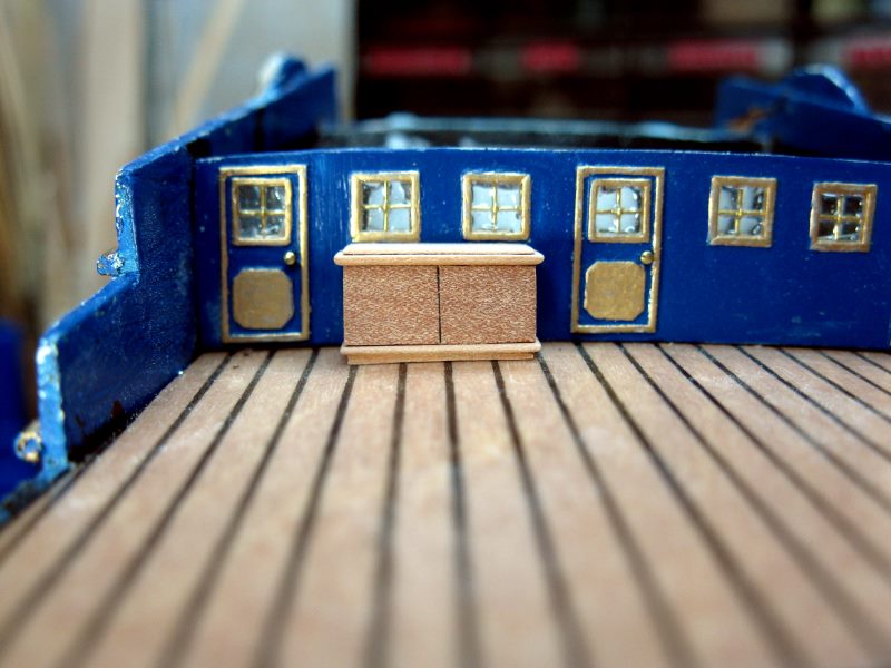

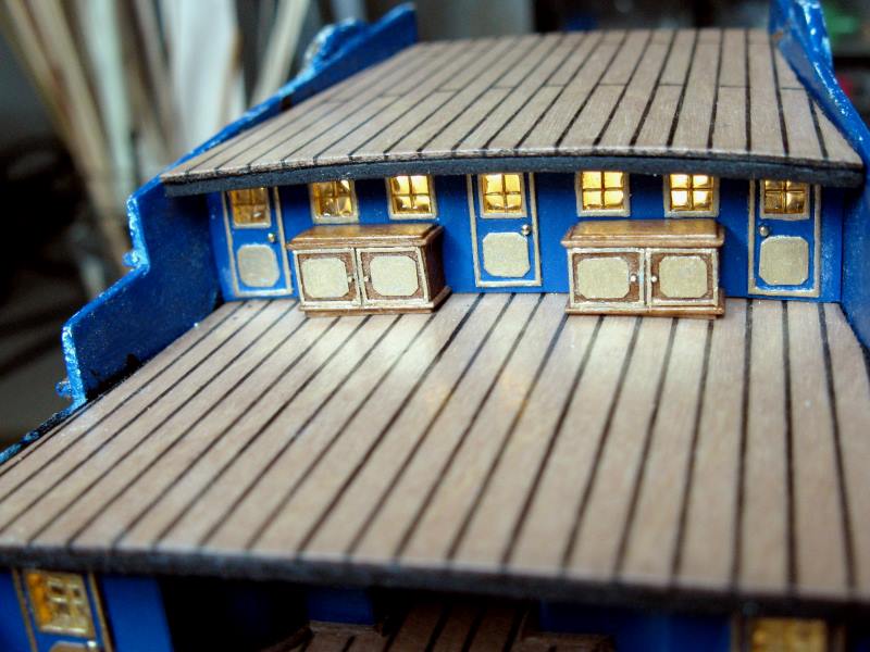

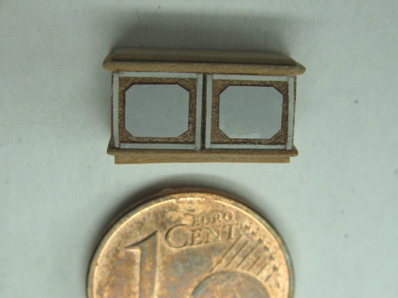

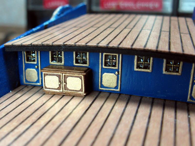

Naja, ganz so aufwendig wie im Bild von Beitrag 1375 wird die Kiste dann doch nicht, eher so:
Wie, zu schlicht? Also gut, deuten wir mit ein paar Einschnitten noch die Türen an.
Immer noch nicht genug? Okay, kommt noch ein Sockel und ein paar Leisten drann.
Der Sockel ist hauptsächlich dafür da, um die Drecks....ääähh...Deckskrümmung auszugleichen, damit das Ding auch gerade steht.
Die weiteren Details entsprechen dann den Türen, also wieder Streifchen draufgeklebt. Ich weiß, nicht sehr phantasievoll aber so bleibt das Erscheinungsbild einheitlich.
Bei der Farbgebung weiche ich jedoch von den Türen ab und verpasse dem Schrank die gleiche Farbe, wie z.B. den Knechten und Mastbetingen, also eichefarbene Lacklasur. Das mache ich deswegen, weil es mir sonst zu viel Blau ist und damit sich die Kisten von der Wand abheben und nicht wie ein Anbau aussehen.
Die Griffe bestehen aus 0,4er Messingdraht, nein diesmal nicht poliert, alles hat seine Grenzen :!!. Ich weiß noch nicht entgültig ob ich es so lasse oder doch wieder blau mache aber eigentlich gefällt es mir so ganz gut.
Deshalb die Frage, was meint Ihr ?(

Mittwoch, 28. August 2013, 23:30
So lassen! :thumbsup:
Schöner Kontrast! :love:
lg Mickey

Also mir gefällt das "Buffet" außerordentlich gut- und auch a lá nature, eventuell noch ein wenig dunkler im Holz :ok: . Einzige kritische Überlegung: Ich meine, dass solche Stauräume (Flaggen) zumeist nach oben hin geöffnet wurden, ich kann mich aber auch irren?! :nixweis: Kartenschränke könnten auch flache Schubladen gehabt haben..?!Irendwas dämmert da, aber wie gesagt- ohne Quellenangabe meinerseits...
hihi :smilie: , ich mein zwar genau anders 'rum aber wie auch immer,
dein phonoschränkchen ist erste sahne!
LG ilja richter

Hab mich mal aus purer Langeweile mit dem Firmen PC gespielt und die Kiste
Blau gefärbt!! Muss sagen das die Holzoptik viel besser wirkt. Wenn man nämlich das ganze
am Bildschirm mit Zuhilfenahme eines Cent Stücks auf die richtige Größe einstellt
Erkennt man nicht wirklich das es kein Anbau ist!! Aber Hut ab!! Ist schon richtig winzig!!

1 395
Donnerstag, 29. August 2013, 17:54
Schön dass bei der Farbgebung mal eine seltene Einigkeit herrscht ^^. Also werde ich die Schränke braun lassen.
Doch schon bei der Öffnungsrichtung der Schränke geht´s wieder los:
ich sag' mal von vorne....die gallier sind zwar immer n büschn 'anders' aber ich denke auch DIE schätzten ihre karten tendenziell eher trocken!
Deshalb habe ich dafür die ultimative Lösung: Die Schränke lassen sich nach vorne öffnen UND der Deckel lässt sich anheben ;).
Doch hättest Du dir bei den Türen nicht einen Arbeitschritt sparen Können ?
Den mit den Türen aus Folien. Wenn die Rahmen gleich auf die "Wand" geklebt worden wären, nach bemalung...
Das war schon Absicht, da das Türblatt, da die Türen nach außen aufgehen, auf der Wand aufliegt und somit "aufträgt". Man könnte jetzt sagen: "Da bringt eine 0,1mm dicke Folie auch nix" aaaber, so unwahrscheinlich das auch klingen mag, man sieht den Unterschied......naja, wenn man gaaanz genau hinsieht :whistling:.

multifunktionale schränke!!! matthias, du bist ein held!!!!

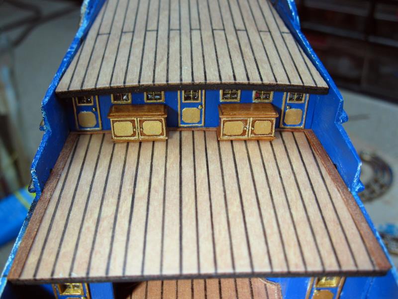

Kleines Kurzupdate, zweiter Schrank auch fertig.

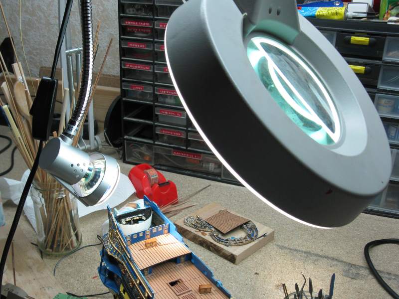

Ansonsten hab ich heute so wenig Fortschritte gemacht, dass man genau hinschauen muss um sie überhaupt zu sehen:
Gefunden? Genau, die Sockelleisten an der Schottwand und die angedeudeten Wassergänge auf beiden Seiten. Mehr gibt´s heute nicht :!!.
Noch ein Tipp: Bei solchen Aktionen ist immer auf eine vorschriftsmäßige Ausleuchtung des Operationsfeldes zu achten ;).

Darum immer einen Cent zur Hand nehmen um nicht zu vergessen wie winzig das alles ist!!

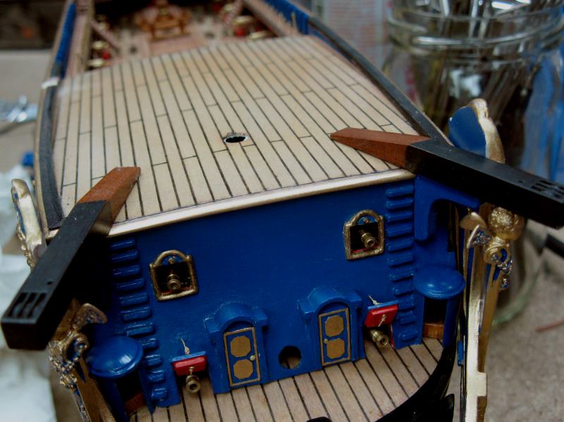

Heute war erst mal wieder Fehler ausmerzen dran :rolleyes:. Und zwar ging es um die Leiste oben an der Stirnseite des Vorderdecks:
Da gehört nämlich gar keine hin, also weg damit.
Die Herausforderung bestand nun darin, einen sauberen Abschluss der Decksplanken hinzukriegen, da die Stelle ja eigentlich durch die Leiste verdeckt war und somit nicht besonders akurat ausgearbeitet war :rot:. Also erst mal Schottwand bündig abschneiden und verschleifen, Spalten verspachteln, Schnittkante beizen, Kalfaterung ausbessern bzw. stirnseitig andeuten, klarlackieren. Naja, geht so einigermaßen.
Und zu guter letzt noch eine golden Zierleiste bündig VORNE drangeklebt...
...und....hoppla, schon ist wieder ein Tag vorbei, so was aber auch :motz:.

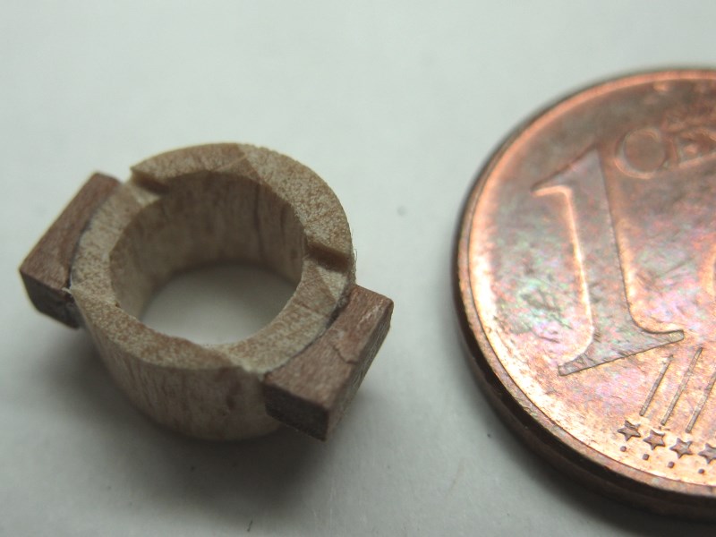

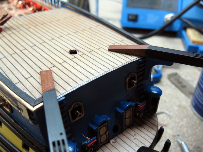

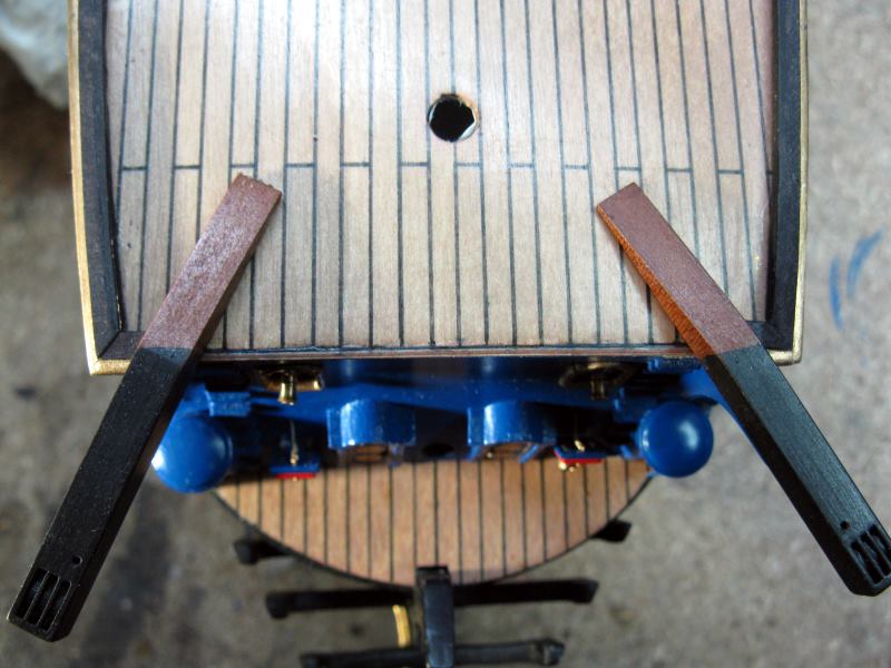

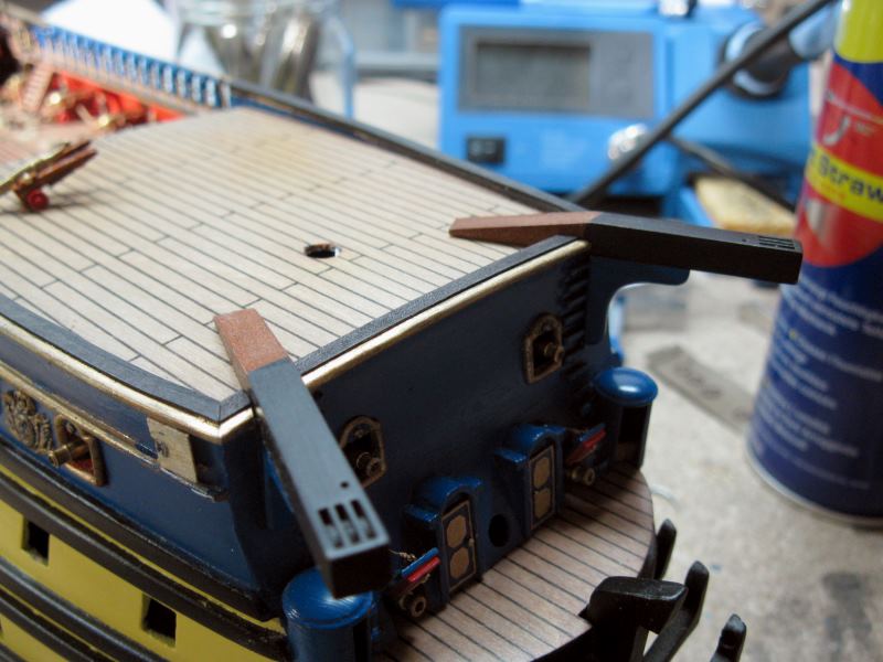

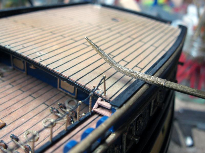

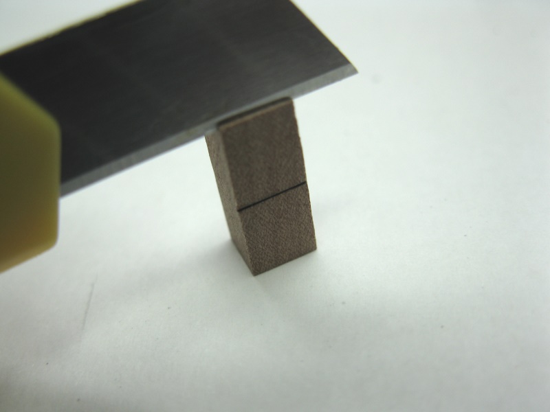

So gaaanz langsam geht es auch bei mir vorwärts. Bin wieder nach vorne zum Bug gesprungen und habe mal mit der Reling angefangen. Hierfür mussten erst mal die Aussparungen für die runden Stückpforten ausgefeilt werden. Jetzt weiß ich auch, warum ich so eine komisch abgewinkelte Halbrundfeile habe, damit das Deck keine Kratzer bekommt. Also praktisch eine Deckschutzfeile 8|.

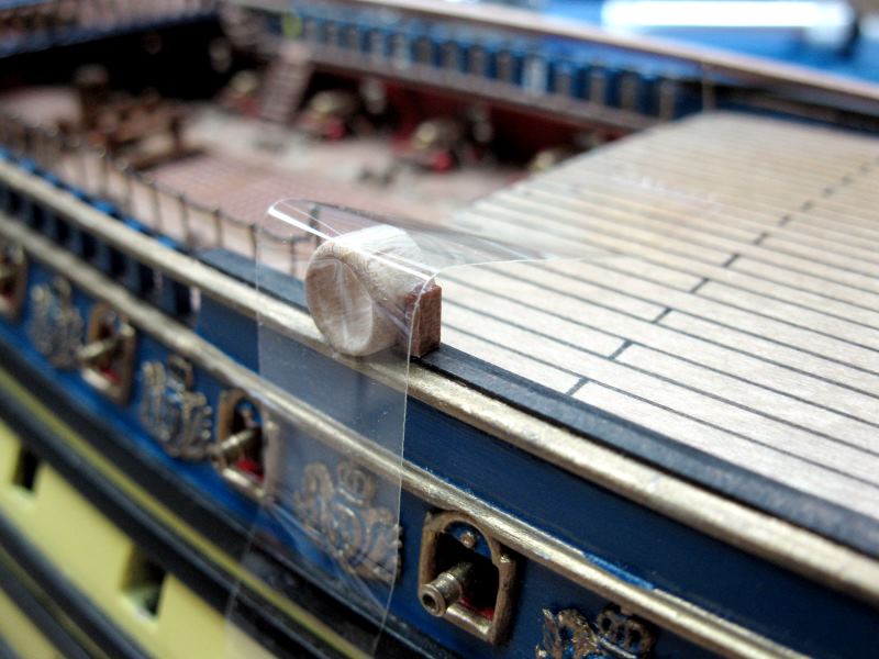

Die Höhe in der die Stückpforte sitzen muss ermittle ich mit meinem Zweiradlafettenprototyp ;).
Gesehen? Hab mein Centstück dazugelegt, damit es nicht wieder Verwirrung gibt, wegen der Größe :D.

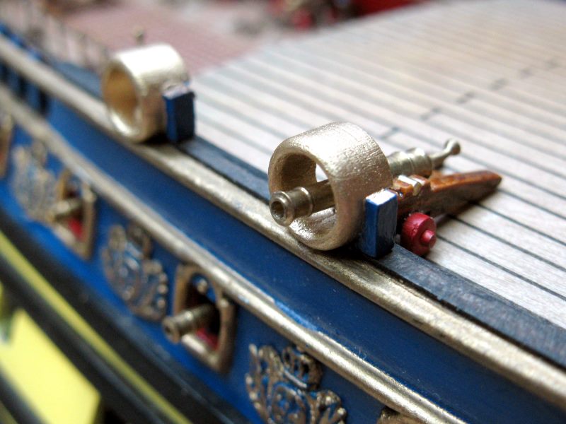

Als nächstes wurde die Stückpforte professionell fixiert, damit auf beiden Seiten die Relingauflagen angepasst und angeklebt werden konnten.
Das Ganze von hinten in der Höhe der Relingstützen ausgespart...
...und mit Farbe drauf und an seinen Platz geleimt, sieht´s dann so aus:
Insgesamt braucht es davon drei aber wenn man zwei hat...
kann man schon mal versuchsweise die Reling drauflegen :).
Die Relingstützen bestehen aus simplen Vierkantleisten 2 x 2 mm und als krönender Abschluss kommt noch eine dünne schwarze Holzleiste obendrauf und so sieht nun das erste Teilstück fertig aus:
In dieser Machart wird nun die gesamte Reling des Schiffes gebaut. Das kann erst mal wiede ´ne Weile dauern. Werde aber immer mal ein paar Bilder vom jeweiligen Zwischenstand zeigen. Bis dahin noch ´nen schönen Restsonntag :wink:.
