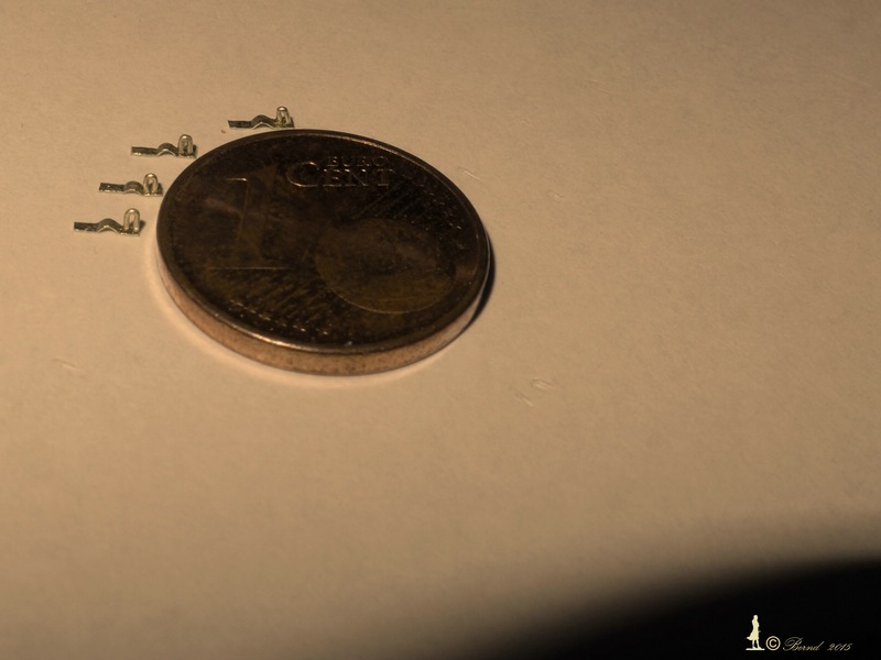

Vielen Dank Matthias, guten Abend allerseits.

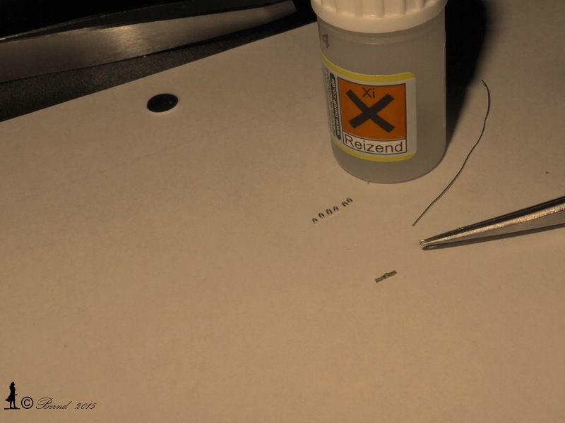

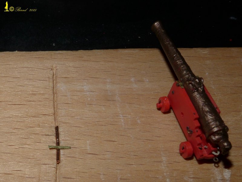

Nachdem die Radverzapfung Mark II jetzt meinen Segen gefunden hat, nähern wir uns langsam aber sicher wie die Katze der Milchschale unserer Schildzapfensicherung. ;)
Comme d'habitude wie der Franzose zu sagen pflegt, zunächst wieder die Aufnahme eines historischen Schiffsgeschützes, wo sehr schön die tiefe Zapfenlage in der Lafettenwand veranschaulicht wird, um genug Andruckfläche für die Kraftfübertragung aus dem Rückstoß zu besitzen.

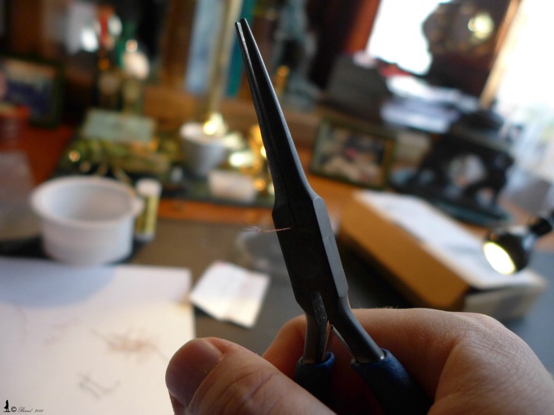

Dafür einen 0,3 mm Messingdraht direkt am Gelenk einer Nadelzange eingelegt, gepresst und so einen "Flachstahl" hergestellt. Anschließend auf einem Holzbrett eine Vertiefung einezogen und einen 0.8 mm Kupferdraht mit dem gleichen Durchmesser wie die späteren Schildzapfen an den Kanonen in die Nut eingedrückt und das Messingstück aufgelegt.
Anschließend mit zwei kleinen Schraubenziehern das Metallstück auf den aus der Nut überstehenden Kupferdraht angepresst.....
...so dass auf diese Weise ein passender Rohling für die Zapfenschelle entsteht.
Danach folgen noch ein paar Anpassarbeiten et voilà, dann haben wir eine passende Schelle....
..und weitere Rohlinge harren der Bearbeitung...

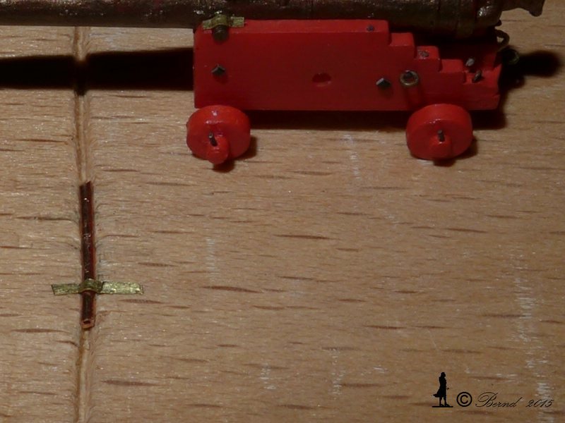

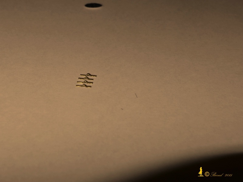

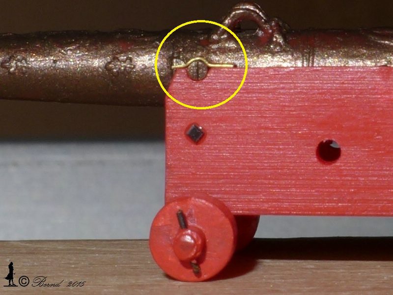

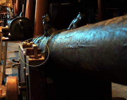

Nach der Horizontal- folgt nun die Vertikalsicherung. Zunächst wieder solch ein Detail an einem Schiffsgeschütz aus der Mitte des siebzehnten Jahrhunderts...
...und die Ausführung wie auf der L'Hermione rund ein Jahrhundert später. Das Prinzip ist dabei gleich geblieben, woraus ich die gleiche Sicherungsart für die Soleil Royal von 1669 ableite...
Ein 0,3 mm starker Messingdraht wird dazu wieder abgelenkt, zu einem U gebogen und eingekürzt. Auf ein Abflachen habe ich dabei verzichtet, um an den Enden genug Verbindungsfläche zur Schelle zu besitzen.
Anschließend werden die Bügel mittels Sekundenkleber auf der Schelle befestigt. Das hält immerhin 10 Gramm Zug aus, glaubt man gar nicht. Die Teile wurden noch nicht brüniert, da sich diese beim Einsatz des Sekundenklebers an einem Dummy ablösten. Dafür habe ich eine andere Lösung parat.
Und da sind die ersten vier Ausgaben, zwanzig weitere folgen noch für die Zwölfpfünder, die in der Kuhl aufgestellt werden.

Ich schließe mich dem vorletzten Bild an: reizend :grins:

Einen wunderschönen Abend Bernd,
ich kann nur sagen:Umwerfend!!!!!! :thumbup: :thumbup: :thumbup:
PS: Jetzt Verrat mir endlich woher du den Cent mit 45 cm Durchmesser bekommen hast. :lol: :lol:

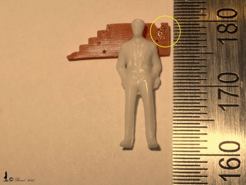

Sehr gut beobachtet und erwischt. ;) Ich erlaube mir des Öfteren hier und da bei den eingestellten Aufnahmen solche kleinen Späßchen. :D
@ Herbert:
Habe ich aus der Requisitenabteilung zum Film des kleinen Däumlings entliehen... :lol:

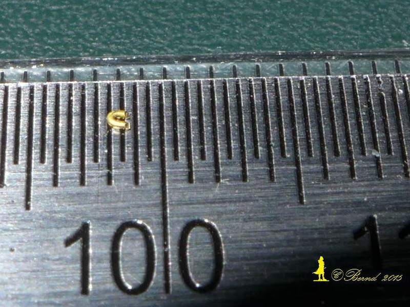

Die kleinen U´s sind doch kaum länger als 1 mm, oder?
Und die klebst Du mit Sekundenkleber auf den Schildzapfengurt ( korrekte Bezeichnung: Flappe)?
Unglaublich!
1 391
Samstag, 21. Februar 2015, 09:24
Guten Morgen Johann,
danke der Nachfrage, ich bin wieder auf dem Damm. :smilie:
Die korrekte Bezeichnung für die "Zapfenschelle" ist in der Tat die "Flappe", (engl. capsquare, frz. susbande) und wird durch die Flappenschließbolzen (engl. capsquare key, frz. clavette de la sus bande) gesichert.
Ansonsten gut geschätzt, aber man weiß bei dir ja, woher es kommt.... ;)
Oben mal ein noch unberabeitetes Stück. Muss noch an den Enden angeschliffen werden. Rechnerisch ergibt sich 0,3 mm (Bügelstärke) + 0,3 mm (Riegel) + 0,1 mm Spiel ober- und unterhalb des Einschubriegels wären in Summe 0,8 mm . Ich werde aber den Einschubriegel auf 0,5 mm erhöhen, damit ergäbe sich genau 1 mm.... :D
Mit Löten ist da beim besten Willen Schluss, denn zwischen die Bügelenden muss ja noch Platz sein für besagten Einschubriegel. Der Sekundenkleber hat eine Haftfähigkeit von 1 Kg pro Quadratmillimeter. Die Querschnittsfläche der Bügelenden ist deutlich kleiner, reicht aber immer noch für eine gute und zugsichere Verbindung.
Beste Grüße

Hallo Johann,
schaut sehr gut aus, aber da passt eher :D ein Rund- als ein Flachstahl durch :D
Grins, aber gut zu wissen, dass du es so sauber hinbekommst. Du glaubst doch nicht im Ernst, dass du bei soviel löttechnischer Präsenz jetzt ohne Schließbolzensicherung davonkommst... :D
Und jetzt Spaß beiseite. Das Blech der Flappe besteht aus 0,1 mm starkem Messingblech und die Bügelabstände müssen auch gerade so weit auseinander sein, dass der 0,1 mm "dicke" Riegel gerade so dazwischen passt, sonst eiert das herum und sieht alles andere als gut aus.
Die Bügelabstände sind so gering, dass ich den verteilten Sekundenkleber auf der Flappe sogar antrocknen muss, sonst zieht es den Kleber infolge Kapillarwirkung sofort in den Bügel.
Zudem müsste die verlötete Stelle zwischen den Bügeln absolut plan geschmirgelt werden, damit der Riegel satt aufliegen kann.
Wie reinigt man eine solche Lötstelle, deren Bügelenden max 0,2 mm Abstand haben ? Selbst das Schmirgelpapier wäre zu dick dafür.
Nächster Punkt:
Hält ein O,1mm Blech die Wärmeeinbringung aus oder verzieht es sich ?
Die Flappe muss meines Erachtens zuerst gebogen werden, bevor der Bügel aufgesetzt wird. Wenn sich durch die Wärmeeinbringung die Flappe verzieht, dann liegt diese nicht mehr sauber am Schildzapfen an.

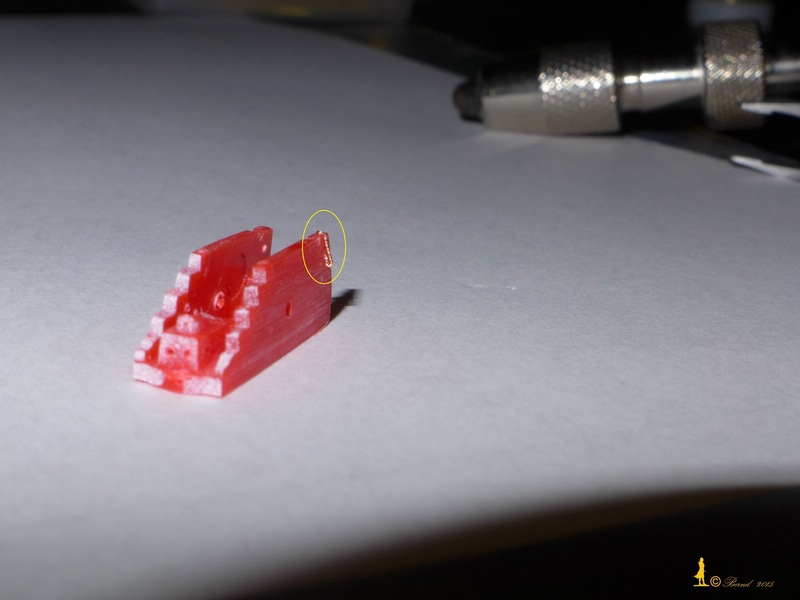

Bei meinem Versuch den Riegel gleich mit dem Bügel zu verbinden war dies bei den Mikroaufnahmen später zu sehen.
Ich habe da schon einige Versuche hinter mir. Am einfachsten ist es zunächst die Sicherung an der Lafettenwand zu befestigen und dann den Riegel einzuschieben ohne dass dieser verklebt oder verlötet wird. Das ist bei der Steckvariante nicht erforderlich, setzt aber einen engen Bügelabstand voraus, damit der Riegel eingezwengt werden kann.
Beste Grüße

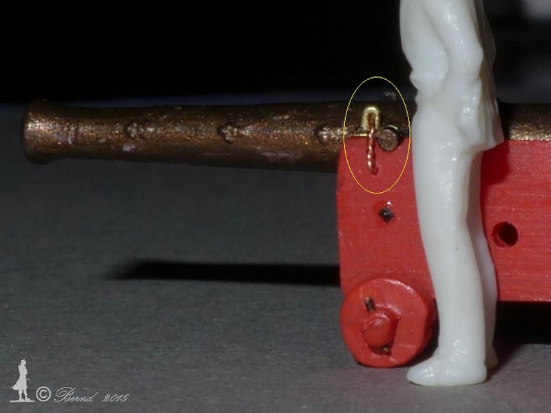

heute Abend werden die letzten Beschlagteile für die Zwölfpfündergeschütze in der Kuhl vorgestellt. Zuletzt habe ich die Flappe (Schildzapfenschelle) und den Bügel hier gezeigt, heute geht es um den damit in Verbindung stehenden Sicherungsriegel und dessen Befestigung.

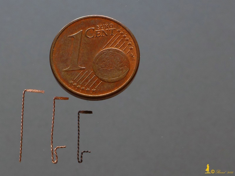

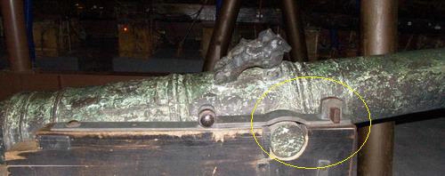

Und da fängt die Sache an langsam etwas heikel zu werden. Denn die "Sicherungskette" ist wieder eine jener Klippen, die umschifft werden muss. Wenn man anfangs keine genaue Vorstellung hat hilft es manchmal darüber nachzudenken, wie man es auf keinen Fall ausführen will und nähert sich somit nach dem Ausschlussprinzip einer Lösung.
Also wie soll die Kette des Riegels nicht aussehen ? Da nehme ich mir als Beispiel die Ausführung auf der L'Hermione:
Bügel und Riegel sind in Ordnung, aber so eine Monsterkette kommt mir nicht auf mein Schiff. Ja, manchmal ist der Modellbauer pingeliger als der reale Schiffsbau... :rolleyes:
Ich denke da eher an eine feingliedrigere Ausführung etwa in dieser Art:

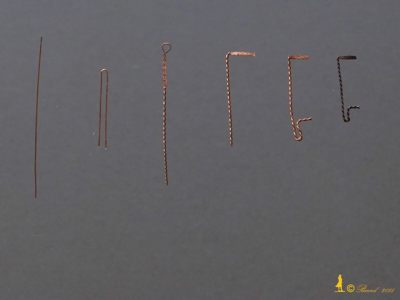

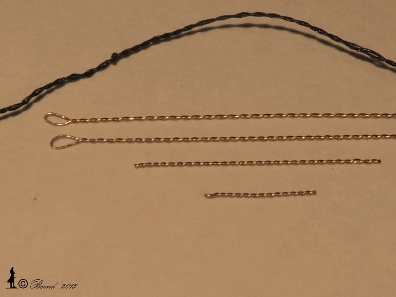

Um ein erstes Gefühl dafür zu bekommen habe ich zunächst einen 0,2 mm Messingdraht um einen 0,3 mm Bohrer gewunden, somit einige Proben für eine mögliche Kette hergestellt und auf einer Lafette drapiert, damit die Größenverhältnisse geprüft werden können.
Und wie ich es bereits im Beitrag Nr. 1306 geschrieben hatte, Einladung zum Kaminabend an Bord der Soleil Royal selbst bei einem 0,1 mm starken Draht lassen sich rechnerisch die Kettenglieder nicht kleiner als 0,1+0,1+0,1(Luft) +0,1+0,1 = 0,5 mm herstellen. Das wären dann in Realität 5 cm und da wären wir wieder bei der L'Hermione. Vielleicht einen dünneren Draht nehmen ? Scheidet auch aus, denn Kettenglieder unter 1 cm Stärke sind auch fragwürdig. Es muss also eine andere Lösung her. Ich habe einige Experimente mit einem 0,1 mm Morope Garn hinter mir, versucht mit einer Nadel das Garn etwas aufzuweiten und mit etwas Sekundenkleber zu härten, aber dies führte auch nicht zum gewünschten Ergebnis. Am Ende kam ich auf die Idee es mit einem 0,04 mm dünnen Kupferdraht zu versuchen der, verdrillt, so etwas wie eine Art Kette darstellen könnte. Nachfolgend seht ihr zum Größenvergleich das 0,1 mm Morope Garn und die ersten verdrillten Kupferdrähte darunter liegend....
Anschließend einen verdrillten Kupferdraht in eine Lafettenwand eingesetzt, das Morope Garn etc. darauf und einen 0,3 mm Messingdraht darunter gelegt, um ein Gefühl für die Größenverhältnisse zu bekommen.
Scheint in die richtige Richtung zu gehen....
...und zum Vergleich die Kette unserer englischen Freunde.
So weit so gut. Aber wie den Sicherungsriegel an der Kette befestigen ? Da hilft Trick siebzehn, denn einen verdrillten Kupferdraht ordentlich starken Druck ausgesetzt...
...verändert diesen unweigerlich zu einem Flacheisen... et voilà

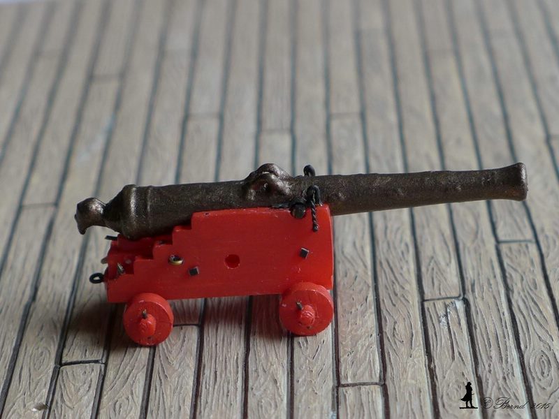

Und gleich mal mehrere der guten Stücke davon hergestellt...
...wieder zu den anderen Verbindungsteilen in Relation gebracht... und abgesegnet.
Hier noch einmal der Produktionsweg...

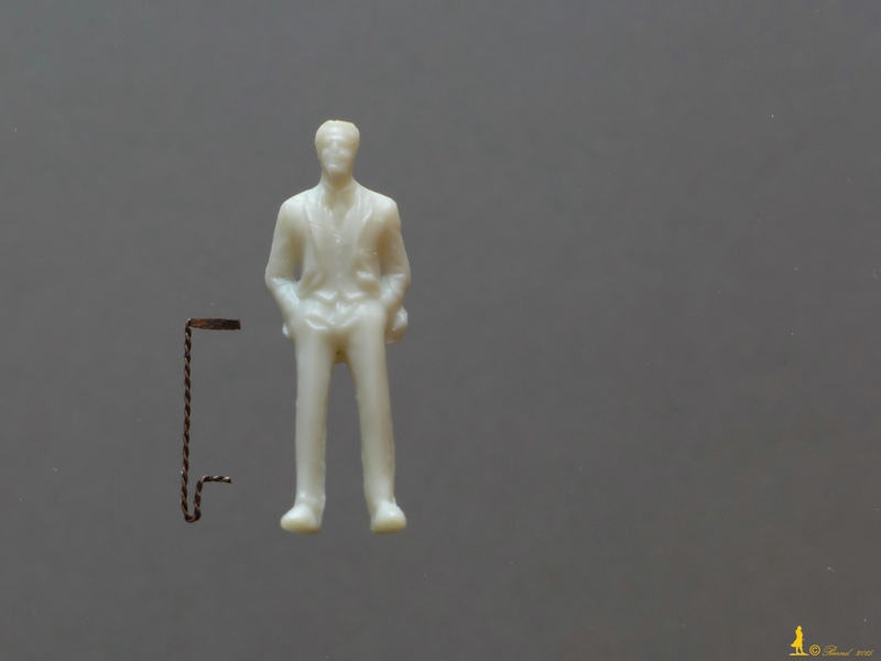

... mit anschließendem Feintuning inklusive Brünierung...
...und ultimativem Test der Größenverhältnisse. Die "Kette" ist hier noch bewusst in Überlänge ausgeführt, um einen besseren Eindruck zu bekommen.
Nun noch die abschließende Stellprobe am Dummy, einmal mit und ohne Brünierung...
Beste Grüße

1 402
Sonntag, 22. Februar 2015, 08:36
Eine wirklich clevere Lösung für den Splint mit Sicherungskette!
Das Ergebnis überzeugt, und in diesem Maßstab durchaus legitim.
