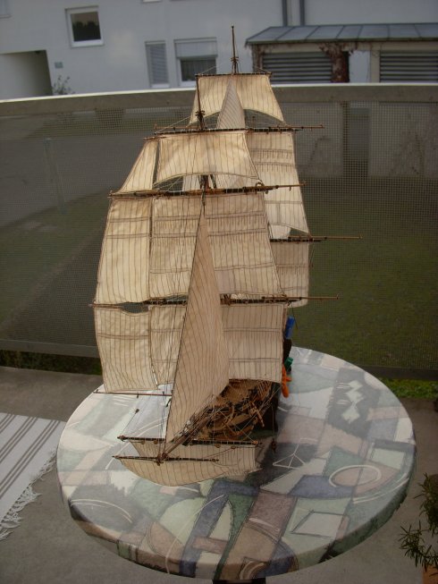

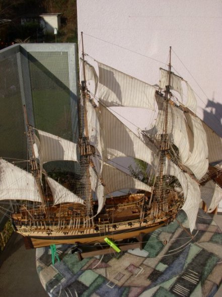

Donnerstag, 19. Dezember 2013, 19:34
Gten Abend zusammen,

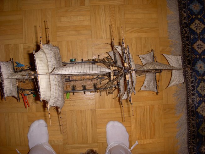

hier schnell zwei Bilder der Fly von oben um die Anbrassung der Rahe zu zeigen.
Schmidt und Roland, was meint Ihr, so lassen oder noch mehr ??? Auf den Bilder schaut es immer noch nicht so schräg aus wie in Real.

1 384
Donnerstag, 19. Dezember 2013, 19:47
ich würde noch n tick mehr aber stell deinen pott doch parallel zu deinen parkettplanken! ich denke DANN kann man es richtg einschätzen!
LG brassman
ps schicke socken! :D

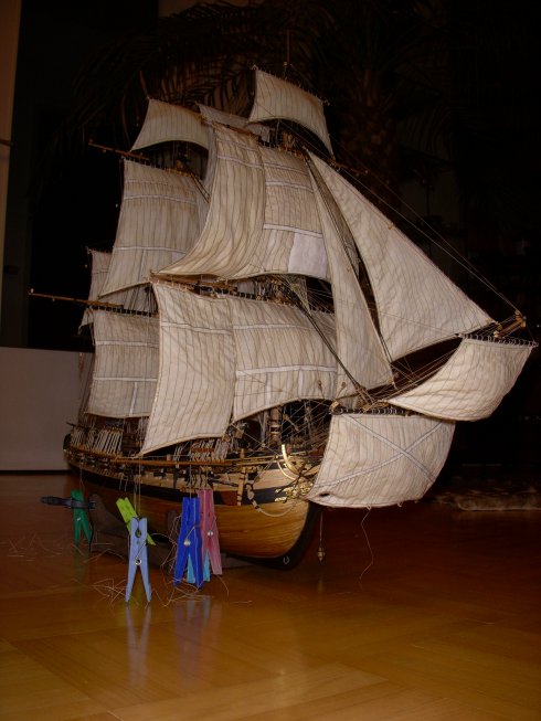

1 385
Donnerstag, 19. Dezember 2013, 20:24
Roland, hier jetzt Bilder von den Socken, besser so ??? :lol: ....hab eben mal geschaut, sehr viel mehr kann ich nicht anbrassen da sonst die Leesegelspiere die an der Bordwand montiert sind Probleme machen, die Geometrie schaut dann nicht mehr sehr gut aus...
1 386
Donnerstag, 19. Dezember 2013, 20:37
:dafür:
1 387
Donnerstag, 19. Dezember 2013, 21:29
Hallo Oliver, ich denke auch, es sieht besser aus, wenn Du noch etwas mehr anbrasst, nicht unbedingt aufs Want brassen, aber so einen halben Strich mehr, das sähe meiner Meinung nach besser aus...

1 388
Donnerstag, 19. Dezember 2013, 21:33
nabend oli, ich bin auch für mehr!!!! aber es sind deine nerven! sockentechnisch jedoch bin ich komplett d'accord!!!!
LG der roland

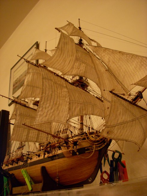

Donnerstag, 19. Dezember 2013, 23:19
Guten Abend Jungs,
Danke zuerst mal für Euer Feedback :ok: , ich werde versuchen ob ich die Dinger noch mehr anbrassen kann, ich verspreche aber auf Grund der untersten Leesegel und deren Spiere nix, aber aus jetziger Sicht könnte es sogar klappen.
Das letzte Rahsegel wurde heute Abend belegt (das am Basanmast). Ich musste einige Taue an den Klampen an den Wanten belegen :bang: , was für ein Scheiss...und einige Taue wurden an der Reling "nach Hagen" belegt, der Bauplan der Fly ist da etwas zweifelhaft...und dann hab ich mal das unterste rechte Leesegel des Fock angebracht, durch Baufehler und Verzug des Stoffes sitzt das Rah des Leesegles nicht schön parallel zum Leesegelspier und da noch nicht final montiert etwas schepp und krumm aber irgend wie ergibt das wieder eine schöne Dynamik, wirkt nicht so steril sonder als ob da grad Wind rein geht. OK, ich rede mir jetzt die Fehler schön ;( aber seht und urteilt selbst...und bitte wie immer um Kritiken !!!!
Ach ja ein kleiner Tipp für die Takelung: Da ich beim greifen nach Pinsette, Takelbesteck, Kleber, Schere und Bier 2x in die obersten Stage gegriffen habe ist mir fast das Herz stehen geblieben, knack ???, Mastbruch !!!!??? ABER NEIN :lol: : Ich habe seinerzeit beim Bau der Masten in die oberen Stengen 0,7 bzw. 1mm Edelstahldrähte eingearbeitet, also im Bereich der dünnsten Stellen ein Loch von ca. 1,5 cm tiefe axial und ebnen 0,7 bzw. 1mm im Durchmesser gebohrt, den Draht eingeklebt und beim Gegenstück ebenfalls, damit hat der Mast eine schöne Stabilität und man kann schon mal in die Takelage geraten. Bei der Eagle hab ich das nicht gemacht :bang: , da war richtig viel Schaden und die Behebung von Diesen hat mich etliche Haare und Nerven gekostet... nur so als Tipp....
Oliver
1 391
Donnerstag, 19. Dezember 2013, 23:23
..und im zweifelsfall besser nix riskieren!!! ;)

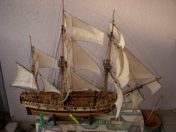

1 394
Freitag, 20. Dezember 2013, 08:40

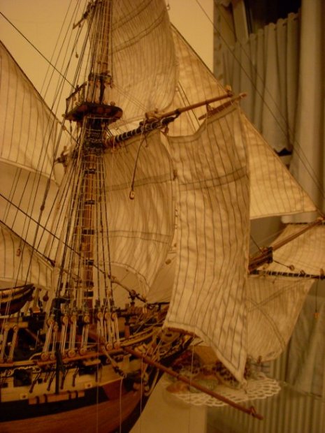

Guten Morgen liebe Gemeinde,
Nico, in der Tat wird die Fly recht breit, ich bin auch schon auf das finale Aussehen gespannt :) .

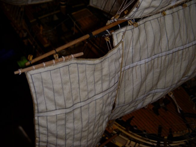

Hab gestern Abend noch etwas an dem Leesegel herumgezuppelt damit es noch etwas harmonischer sitzt, das ist jetzt Zentelmillimeterarbeit. Zum Frühstückskaffe hier paar Bilder, der Spalt zwischen Fock und Leesegel ist jetzt noch kleiner, überlappen pann ich sie nicht lassen da die Bullings vom Fock noch fehlen...
LG und einen schönen Wochenausklang, bei mir ist es der letzte Arbeitstag in diesem Jahr :lol:
Oliver

1 395
Freitag, 20. Dezember 2013, 19:42
also ehrlich gesagt - ohne die Leesegel fand ich die Proportionen harmonischer - ist aber natürlich Geschmackssache ;)

1 396
Freitag, 20. Dezember 2013, 20:21
Hans Jürgen
Ich glaube aber nur, weil man es nicht so sehr gewohnt ist. Diese Segel wurden ja nur sehr selten gesetzt. Die sieht man kaum, wenn man mal mit einem Schiff segelt.
Auch in dem Buch von Peter Holz wird darüber kein ein Wort verloren, außer unter Fachausdrücke, zwecks Bedeutung, aber kein Bild oder so...
Deswegen ist es mal was Neues, kaum ein Modellbauer setzt die vollen gesetzten Segel um. Übrigens hatten das sogar die kleineren Schiffe :D
Erst vor einigen Tagen herausgefunden.
Erstmal das Ende abwarten, notfalls kann man sie sicher wieder einholen, oder Oliver? ;)

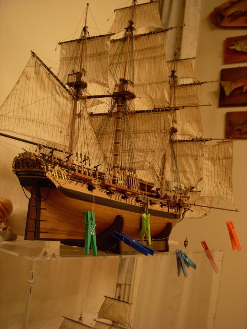

Samstag, 21. Dezember 2013, 14:54
Schönen Samstag Nachmittag liebe Modellbauer,

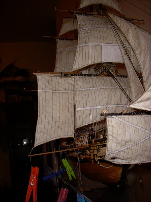

nachdem sich meine bessere Hälfte wieder beim Frisör die Zeit vertreibt, hab ich mal die Wohnung geputzt....und dann GEBASTELT :lol: . Die Taue des mittleren Leesegels am Fock sind jetzt belegt und das oberste Leesegel ist auch angeschlagen und belegt, dank Hages Belegplan war das gar kein Problem, abgesehen von den Platzproblemen ;( aber mit dem neuen Takelbesteck ging es dann doch. Dann habe ich noch eine Gording am mittleren Leesegel gemacht. Da kurz mal die Sonne durch den Hochnebel geguggt hat hab ich paar Bilder gemacht, leider ist das Sonnenlicht und der blaue Himmel seeeeeehr bescheiden...heute Abend geht es dann mit der anderen Seite weiter :) ...ich hoffe der Gesamteindruck mit den Leesegeln schaut nicht zu extrem aus ;( ...
Oliver
1 401
Samstag, 21. Dezember 2013, 15:01

Samstag, 21. Dezember 2013, 15:39
Bin grad am Zweifel ob die Zwischenräume zwischen den Haupt- und den Leesegeln zu gross sind, es verleiht dem Kahn zwar eine gewisse Leichtigkeit ob es aber richtig ist ?( . Ich hätte im Moment auch keine Lösung für das Problem, ausse alles neu machen :bang: ..rede mir grad ein das da grad eine Böhe rein gefahren ist und deshalb die starke Blähung aufgekomment ist, ich wollte zwar oben stärker geblähte Leesegel, aber ich überlegen grad ob es nicht zu viel des Guten war ;( ?( :bang: :bang: :bang: Was mein Ihr ?

Samstag, 21. Dezember 2013, 15:52
Hallo Oliver, ich finde, das Derine "Fly(ing Austrian)" toll aussieht, auch die Leesegel sind prima geworden und es sieht sehr gut aus, wie sie da an den Spieren hängen, ich würde es so lassen. Zu bedenken (wegen Deiner Gefürchtungen, es könnte durch die unterschiedlichen Wölbungen der Segel unrealistisch aussehen) wäre da ja auch noch, dass zum einen die Leesegel wegen der Anordnung der Spieren eh vor den Stammsegeln liegen, zum anderen sind sie ja auch aus leichterem Segeltuch genäht wie die Stammsegel...

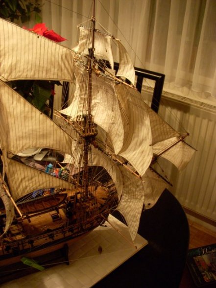

Samstag, 21. Dezember 2013, 23:41
Guten Abend liebe Kapitäne,
Hagen, OK die Leesegel waren aus dünnerem Stoff, dann lass ich das mal so, ist für mich plausibel :ok: ....

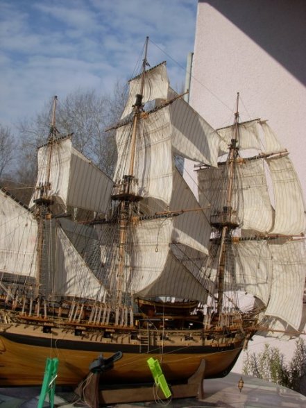

...und dann hab ich heute Abend die ander Seite des Fockmastes mit den Leesegeln versehen, das unterste Segel ist auch schon fast belegt, die oberen Leeesegel werde ich morgen bei Tageslicht machen (belegen), da geht das einfach besser....hier paar Bilder als Betthupferl...
Oliver

So, die Leesegel vom Fock sind alle belegt und da sich der blöde Hochnebel verzogen hat gabs ne Fotosession :) ....so langsam wird die Fly ein Schiff...aber bissl viel Zeug ist es schon was da drauf hängt ;( ...
Oliver
