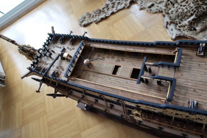

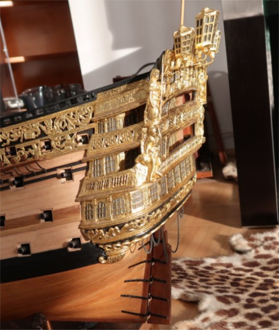

1 411

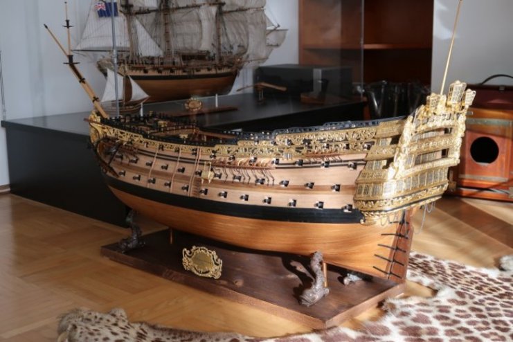

Sonntag, 2. Juli 2017, 19:03

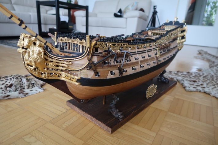

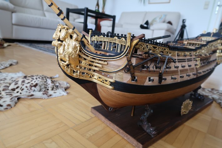

...heute stand die werft quasi still, nur den Modellständer hab ich nochmal geölt, hier paar Abendsonne-Impressionen...schade das ich die Bilder so stark verkleinern muss, die ganzen Details und der Goldglanz kommen bei den kleinen Bilder gar nicht mehr rüber ;( ;( ;( ...

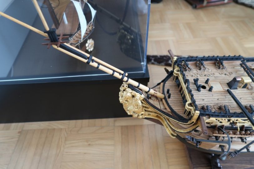

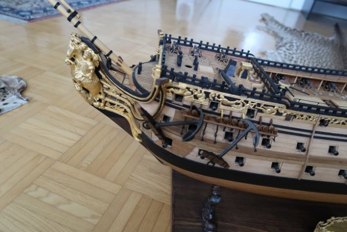

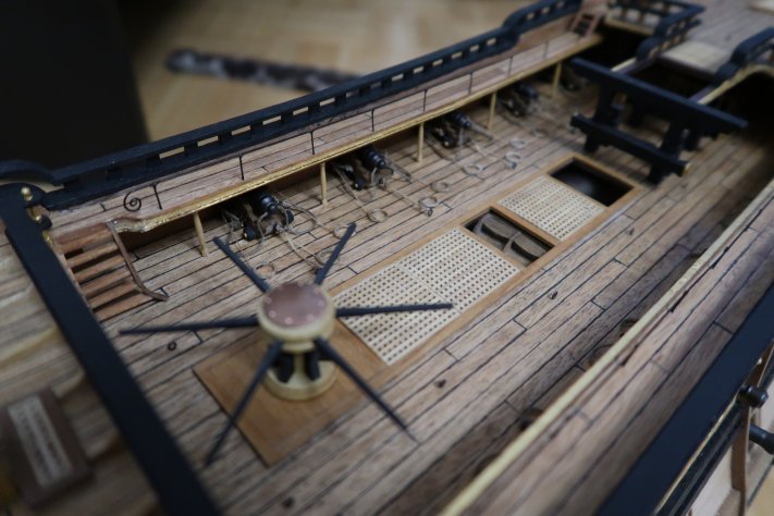

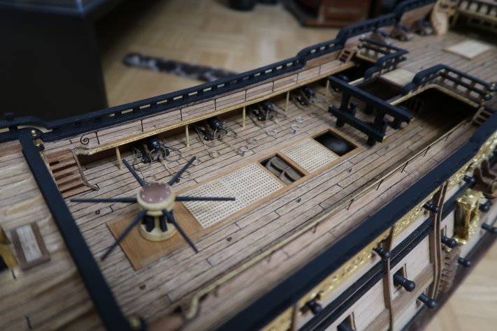

Donnerstag, 6. Juli 2017, 08:55
Guten Morgen liebe Gemeinde,

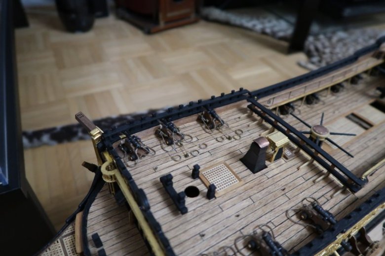

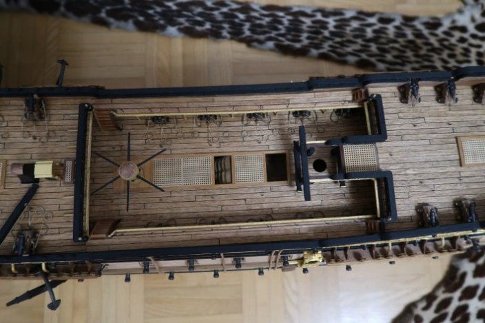

danke für die motivierenden Zeilen :ok: , hier noch paar Bilder bei Tageslicht...

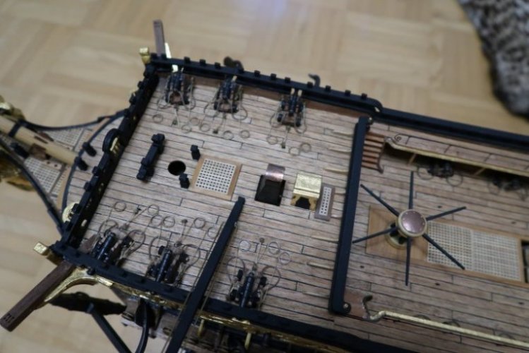

1 416
Donnerstag, 6. Juli 2017, 22:18
Guten Abend @all,
und wieder ist eine Kanone fertig getakelt ...uffff....
Oliver

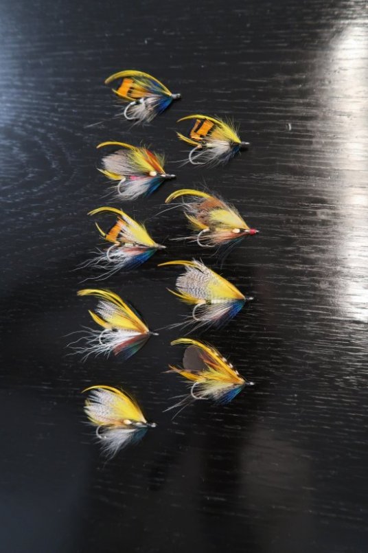

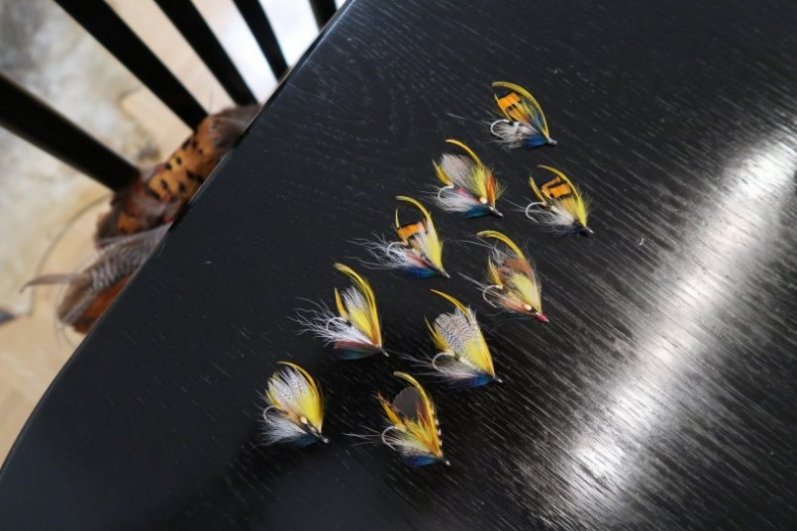

Samstag, 8. Juli 2017, 22:21
heute wurde nichts am Schiff gemacht (null Bock :bang: ), dafür hab ich mich mal nach langer Zeit wieder einem meiner weiteren Hobbys gemacht, dem Fliegenfischen, da ich meine Kunstfliegen selber binde dachte ich mir ich kann ja mal versuche die alten klassischen Lachsfliegen selbst zu binden, also sämtliche Federn und Felle raus gesucht (Goldfasan, Diamantfasa, Pfau, Hase, Eichhörnchen, etc.) und mal los gebunden. Die Dinger kann man mit Gold aufwiegen, unglaublich was das Material jetzt schon kostet ;(, aber das Ergebnis schaut doch recht schön und bunt aus :) . Hat zwar alles nicht mit Schiffsbau zu tun aber ich wollte es einfach mal auch zeigen damit ihr nicht denkt ich bin ne faule Sau :abhau: ...
Oliver

Hallo Gobidoc,
freut mich das Dir die künstliche Fliege gefällt, hier mal ein Makro...sie besteht aus Goldfasan, weisser Seide, Kupferdraht, Straussenstoss und Straussenhalsfedern und Kaninchenhaar...
Oliver

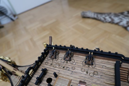

Samstag, 15. Juli 2017, 14:50
Schönen Nachmittag liebe Modellbauer,
hab heute mal die Wullinge am Bugsprit gemacht, zu mehr hat die Motivation nicht gereicht ;( ...eigentlich sollte ich mal die Kanonen fertig takel, aber auch dazu fehlt jeglicher Ansporn :( ...
Oliver

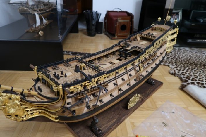

1 429
Sonntag, 16. Juli 2017, 12:53
Mahlzeit liebe Gemeinde,

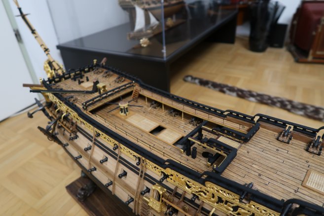

da das Wetter heute nicht so ganz mitspielt wurden zwei weitere Kanonen getakelt...
Oliver

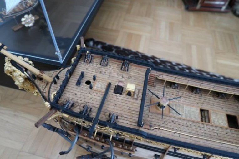

1 435
Freitag, 21. Juli 2017, 18:48
Guten Abend liebe Leute,
heute basteln auf eine andere Art, mein Spassmobiel hat Überrollbügel bekommen :D ...jetzt wird gegrillt....
Oliver

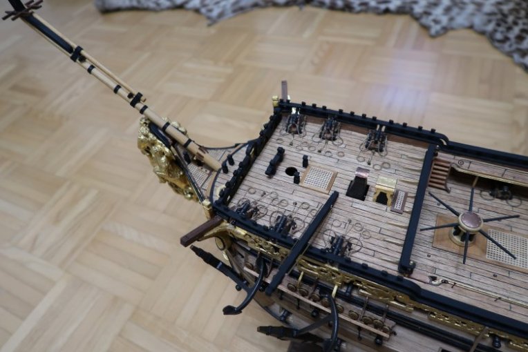

jetzt noch etwas Schiffsmodellbau, zwei weitere Kanonen wurden getakelt, langsam ernährt sich das Eichhörnchen, mir kommt vor die Kanonen werden immer kleiner, ich glaube ich bin müüüüüüde :schlaf: :schlaf: :schlaf: ...

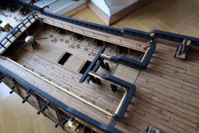

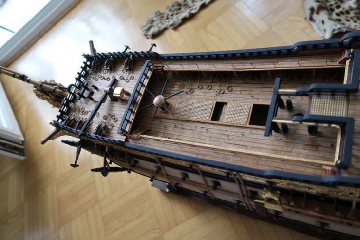

1 437

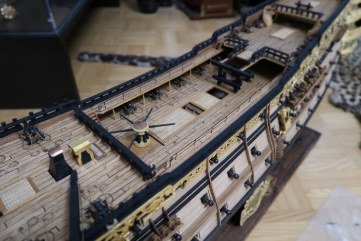

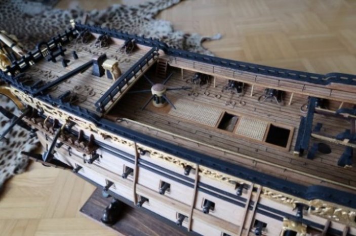

Samstag, 22. Juli 2017, 13:17
Schönen Samsatg Nachmittag @all,

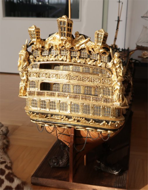

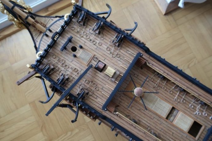

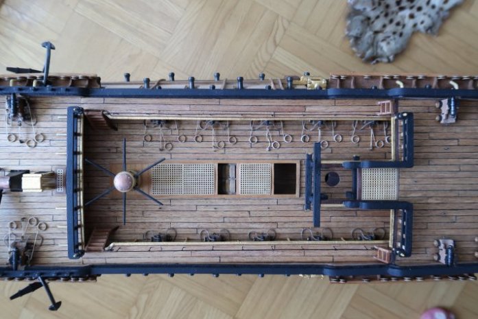

die Kanonen der ersten Seite der Kuhl sind fertig getakelt, der Gang über den Kanonen ist auf dieser Seite jetzt auch verleimt, und dann wurden noch die Ringbolzen mit den Vierkantringen für den Penterbalken gemacht. Japs, bei 35°C keine lustige Sache...
Oliver

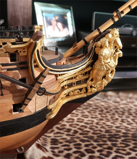

PS:Anbei auch noch ein paar Impressionen von Galion und Heck....

Was für ein tolles Schiff, bin immer wieder geblendet.
Bin gespannt auf die Masten...

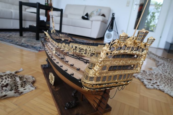

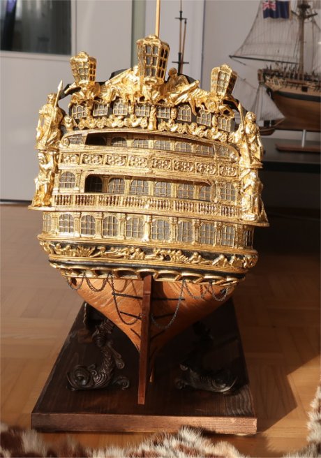

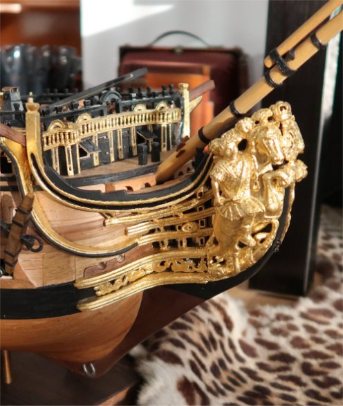

1 439
Samstag, 22. Juli 2017, 19:42
Hallo Franz,

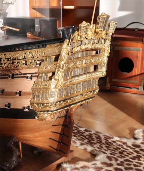

auf die Masten musst Du leider noch etwas warten, ich möchte zuvor wirklich alle Kanonen takeln und die Stückpfortendeckel machen, von dem ganzen Kleingedönse mal abgesehen....

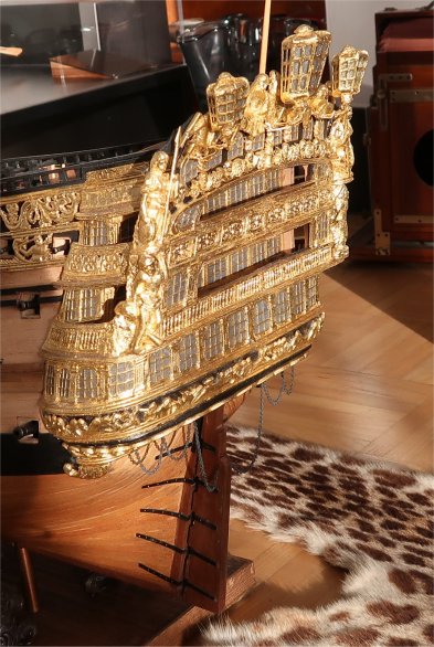

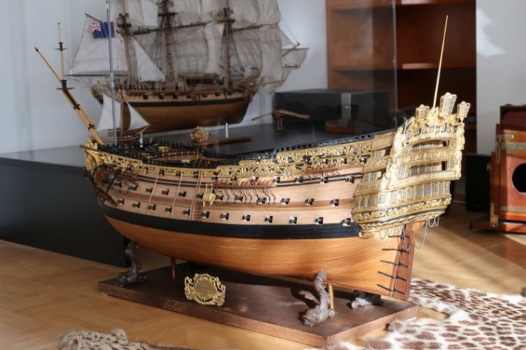

Ich bin mir sicher das ich Euch mit den "Gold-Bildern" schon nerve, aber der heutige Sonnenuntergang hat mich wieder dazu verleitet den Eindruck einzufangen ;( :nixweis: :verrückt:...wie üblich kommt es auf den Bildern bei weitem nicht so rüber wie es in Real ist, da ist der Goldton viel wärmer...ich hab diesmal die Bilder von etwas weiter weg gemacht und dann nur Ausschnitte rausgeschnitten, da wird die Bildqualität dann doch etwas besser....
Oliver
