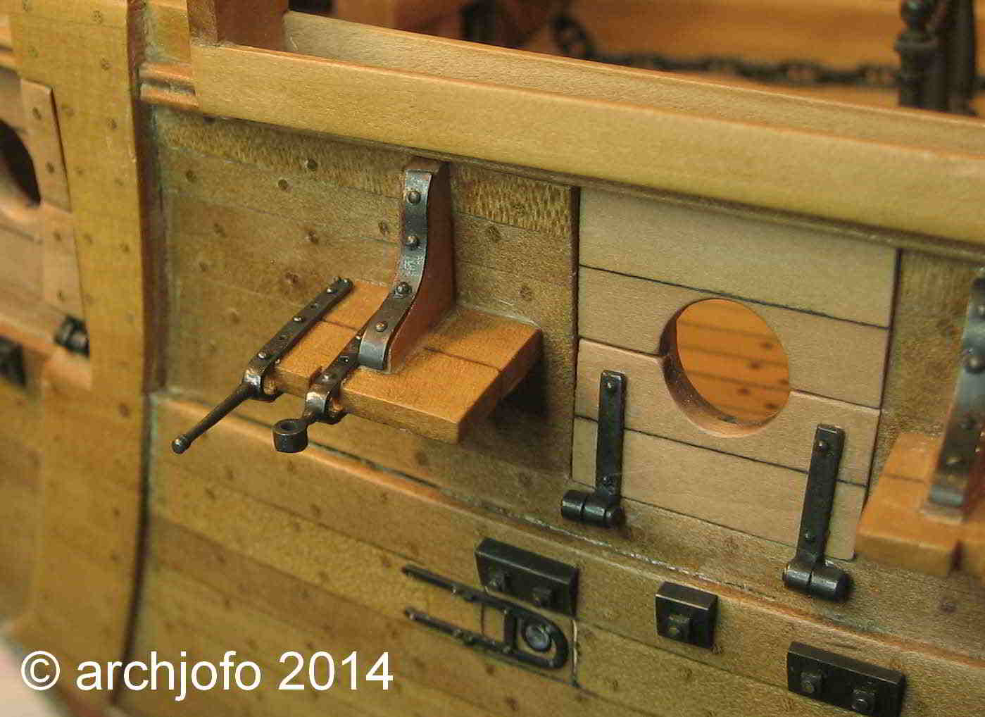

Fortsetzung: Beschlagteile an Außenbordwänden

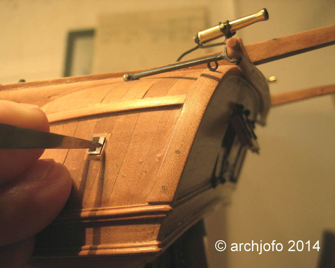

Weiter geht es mit der Vervollständigung der Beschläge an den Außenbordwänden der französischen Korvette.

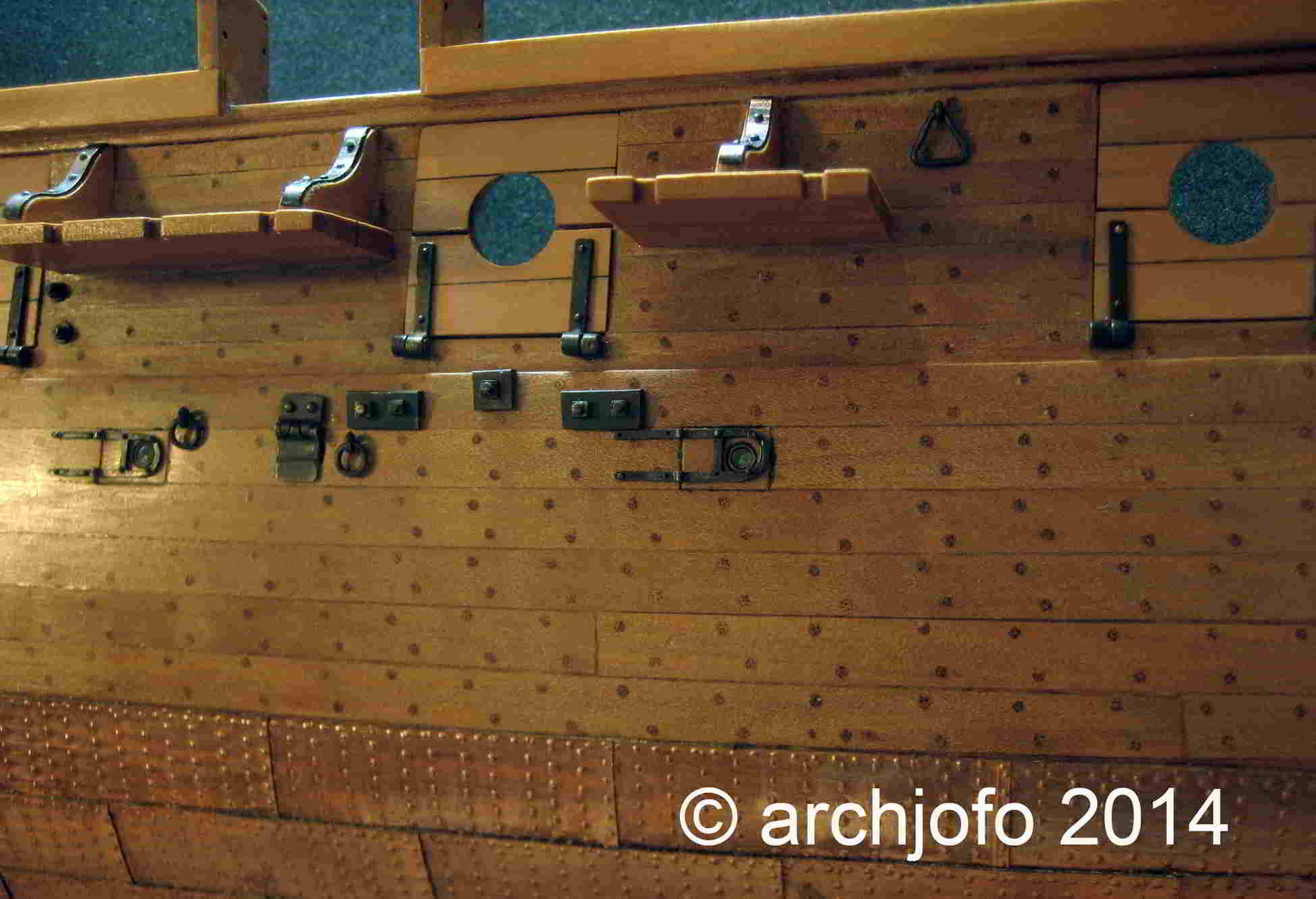

Hier nur kurz ein Bild von den Belüftungspfortenbeschlägen mit den zu großen Bohrungen, wie im Thread vorher beschrieben. Ganz so einfach ließen sie sich dann doch nicht entfernen.
Oder ... ist es das Ergebnis der Verteidigung gegen einen dieser imperialistischen Briten ... ?
Habe da so einen Verdacht. Erst kürzlich wurde doch einem die ganze Eingangspforte mit Treppen weggeschossen ... :abhau:

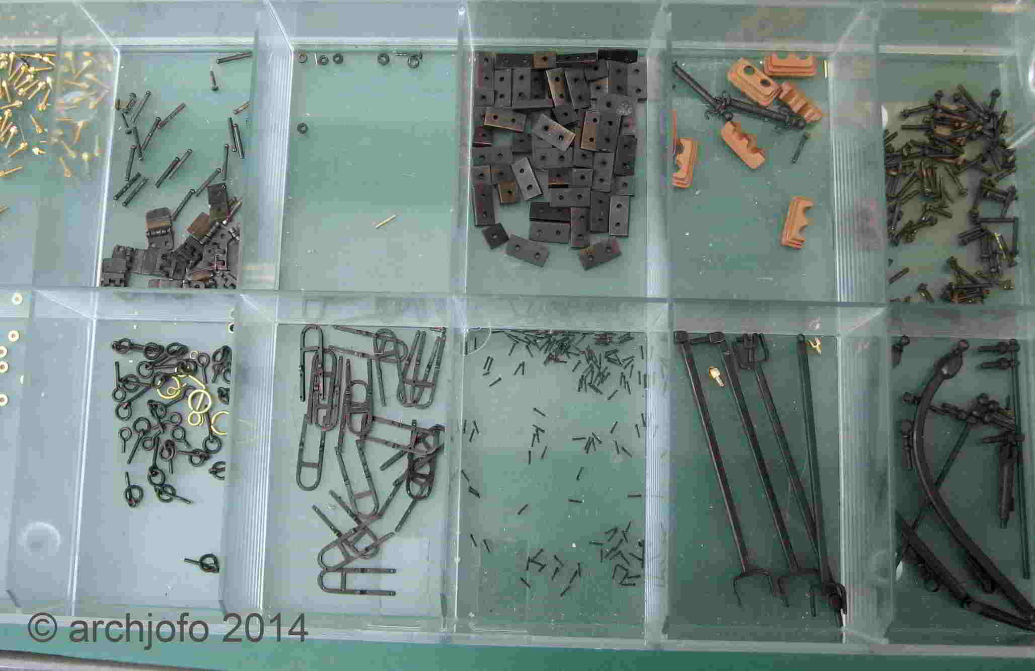

Hier ein kleiner Blick ein meine Sortierbox, in der einige noch zu montierende Beschläge liegen. So z. B. auch noch die backbordseitigen Ankerauflager, Fallreeptreppen sowie die Bootsdavits.

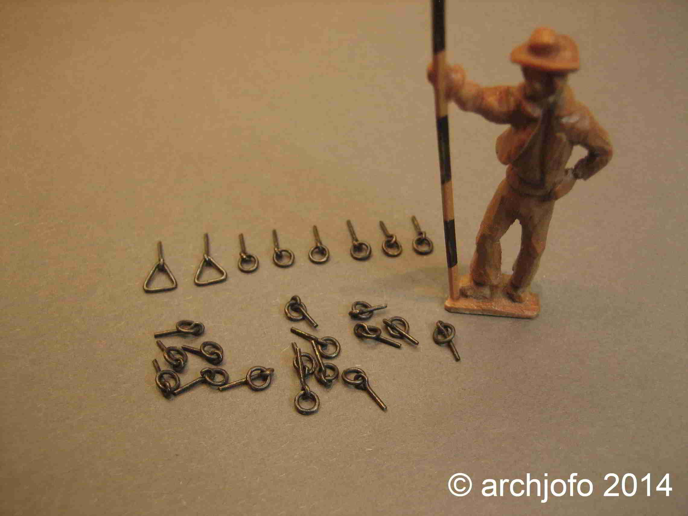

Und hier liegen zum Teil aufgereiht Augbolzen mit Ringen, die entlang der Bordwände nach Plan befestigt werden. Wofür die im Einzelnen im Detail waren, entzieht sich meiner Kenntnis. U. a. dienten sie vermutlich auch zum Vertäuen der Boote. Für mehr Informationen hierzu wäre ich dankbar.

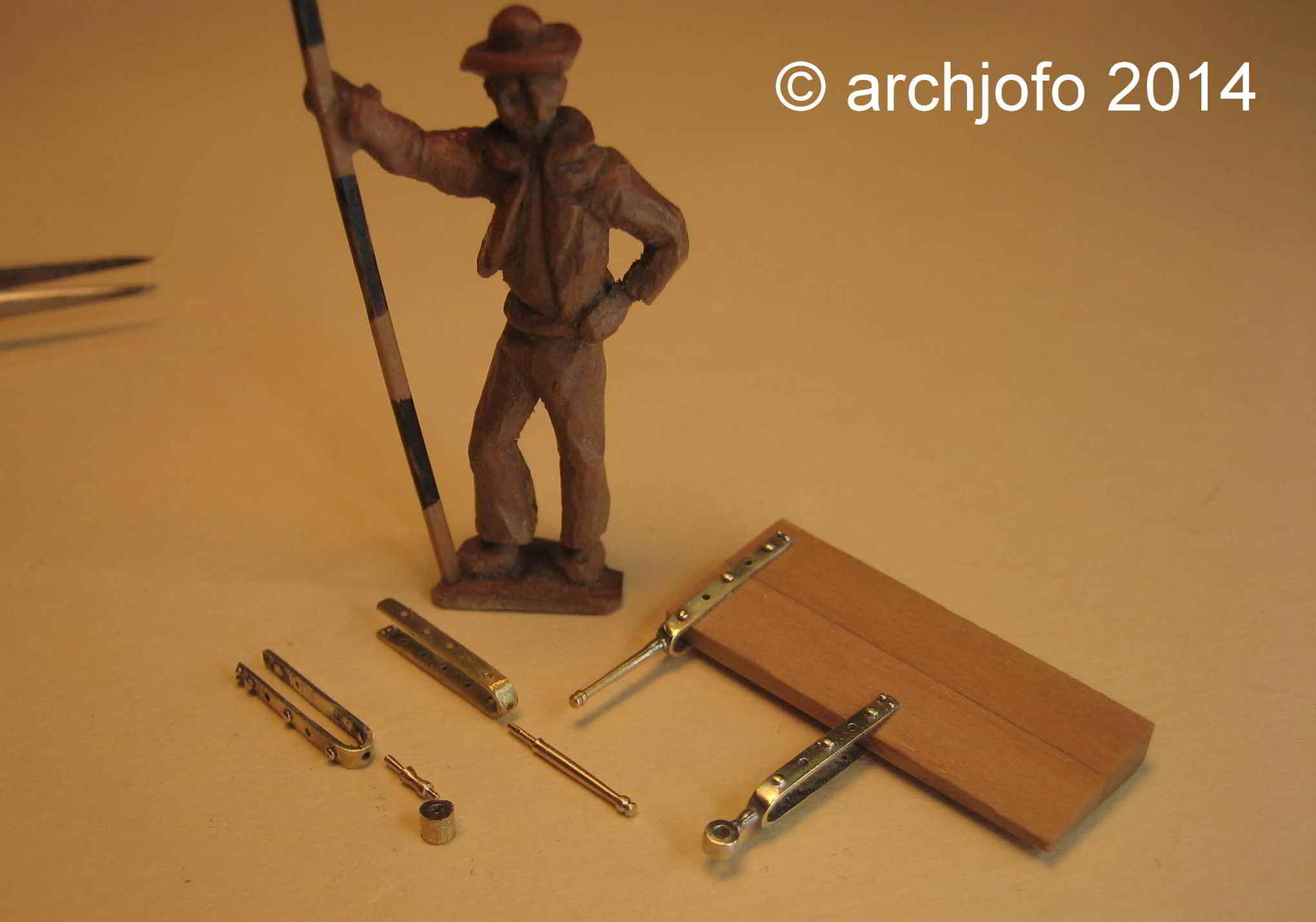

Eine besondere Art stellen die triangelförmigen Befestigungselemente dar. Diese gibt es jedoch je Schiffsseite nur einmal. Wäre auch interessant hierzu mehr zu erfahren.

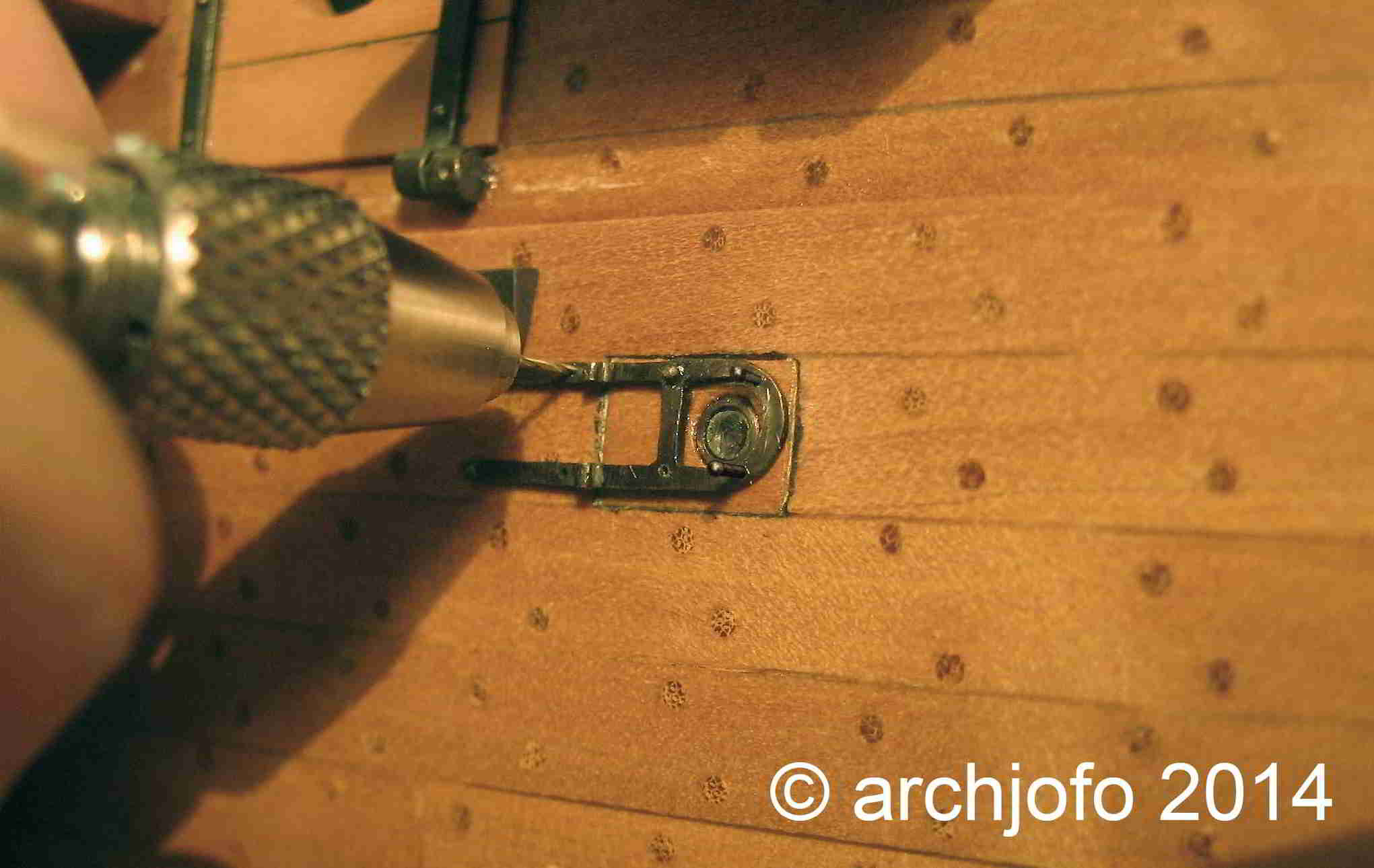

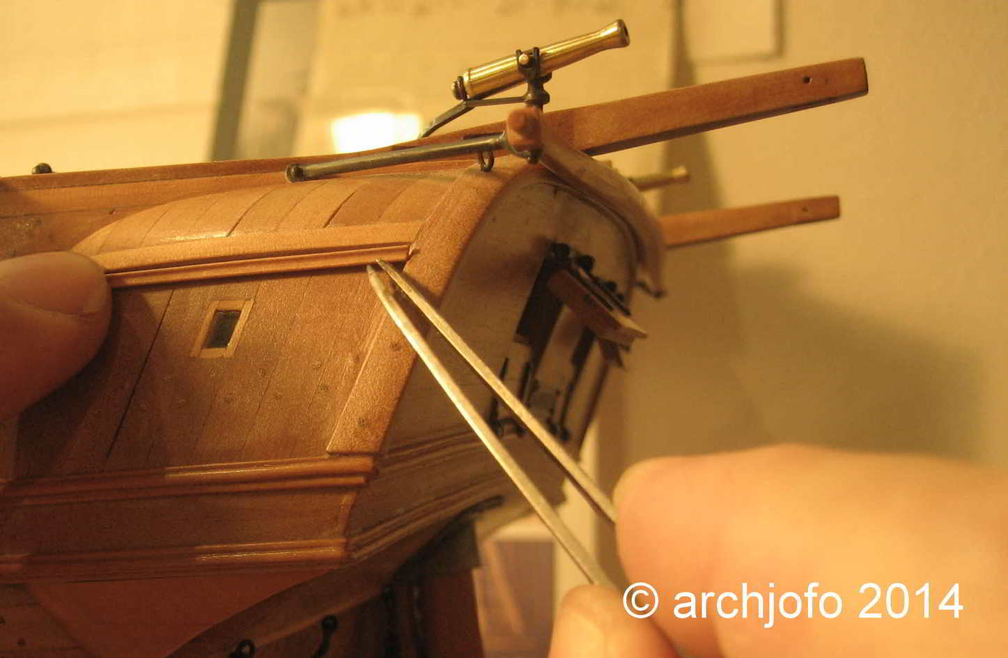

Hier als nächstes ist eine Detailaufnahme von der diffizilen Arbeit zu sehen, wie freihändig mit einem Ø 0,3 mm Bohrer die Bolzenlöcher zur Befestigung der Lüftungspfortenbeschläge vorgebohrt werden. Zu sehen sind auch zwei bereits eingesteckte Ø 0,3 mm Messingbolzen, die noch mit einem winzigen Tropfen Sekundenkleber versehen und dann anschließend vorsichtig eingedrückt werden.
Auf dem letzten Bild ist ein Ausschnitt der Backbordseite der La Créole mit den bereits montierten Beschlägen zu sehen.
Als nächstes werde ich die Ankerlager in diesem Bereich noch anbringen, und dann provisorisch den größten Anker („Ancre de feille“) der Korvette auflegen und ein Foto machen.
Fortsetzung folgt …

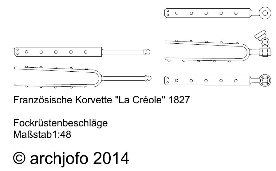

Triangelförmig weist auf etwas Flaches hin ...
statt eines Taues ein Gurt / Riemen ...
aber wozu gehörig ? Hängt sich da evtl. einer in einem Geschirr weit über die Bordwand ?
Und gut, daß Dein Finger als Referenzgröße dabei ist ...
das erinnert einen daran, daß das nicht 1:1 ist ... obwohls original groß aussieht
Markus

in den verschiedenen Teilen meines Bauberichtes habe ich versucht die Funktion dieser Beschläge zu erläutern.
Gerne will ich es hier nochmals kurz zusammen fassen:
Es handelt sich zum einen um Scharniere für die Belüftungspforten für das Unterdeck. Zum anderen geht es um Eisenplatten als Gegenstücke zur innenbordseitigen Befestigung der Brooktaue der Carronaden.
Die mittigen quadratischen Platten sind für die Pivotierungen der Carronadenlafetten verantwortlich.
Mit Scharnieren meinst Du wohl die Ventilklappen, die als äußere Abdeckungen der Speigatts dienen.

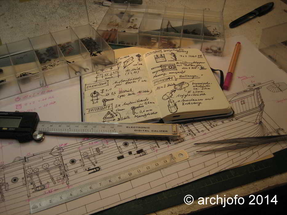

1 450
Donnerstag, 2. Oktober 2014, 18:22
@Lourence
so sieht das Ganze in der Vorbereitung und am Plan aus.
Deine Beobachtung ist soweit korrekt, dass sich diese Halteringe immer im Bereich unter einer Rüste befinden.
Aber als Ersatzbefestigung für ausgefallene Rüsten, das halte ich auch eher für unwahrscheinlich.
Es würde mich schon sehr interessieren, was es mit diesen Halteringen auf sich hattte.

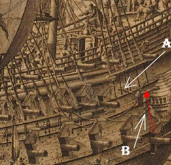

Hier ein kleiner Beitrag van de Veldes zur Verwendung von Halteringen im Bereich unter den Rüsten ...
roter Pfeil ... vermutlich nur eine von mehreren Möglichkeiten .. aber schon mal ein Anfang:
Immer wieder auffallend ist die "wilde" Verwendung von Nägeln nach Erfordernis wie sie sich aus den unterschiedlich gewachsenen Hölzern eben ergab ...
und heutigen Vorstellungen von Ästhetik und Symmetrie krass widerspricht
... und ist gleichzeitig auch noch ein Beitrag zum Thema Rüsten ...
denn in seiner photorealistischen Art Schiffe zu dokumentieren sind für die Rüsten keinerlei unterstützende Konstruktionen erkennbar ...
ein Hinweis darauf, daß, außer senkrecht in Richtung Bordwand, jegliche Kräfte und Bewegungen zu vernachlässigen sind.
Und daß sich das über Jahrhunderte bis in die Neuzeit nicht geändert hat zeigen Ausschnitte der Dom Fernando II ...
außer wenigen Halteeisen gegen das Runterfallen noch vor Montage der Takelage gibts da auch nix ... und funktioniert trotzdem ...
https://www.wefalck.eu/mm/maritime/lisboa/141237-72.jpg
Markus

sorry, dass ich Dir ein wenig widersprechen muss: Bei dem von Dir markierten Ringbolzen handelt es sich eindeutig nicht um einen sozusagen "auf Vorrat" unter der Kreuzrüste angebrachten Ringbolzen, sondern ganz eindeutig um den dort ganz mit bedacht für den Leitblock der Großschot angebrachten Ringbolzen, denn
wie man sehen kann, geht von dem Block die holende Part zum Scheubgatt A, während die Stehende Part derselben bei B ebenfalls an einem Ringbolzen befestigt ist...
Naturgewordene Planken
und weitet unsere Gedanken!
Joachim Ringelnatz

Ging mir ja nicht um auf Vorrat sondern generell, daß da diese Halteringe existieren ...
und nicht aus jeder Zeichnung ist deren Funktion erkennbar ...
und vielleicht sind sie ja gar nicht auf Vorrat sondern vielleicht einfach nicht ständig verwendet .... also nur nach Bedarf ...
Und wie Du schon so richtig zeigst gibt's von denen noch viel mehr
Markus

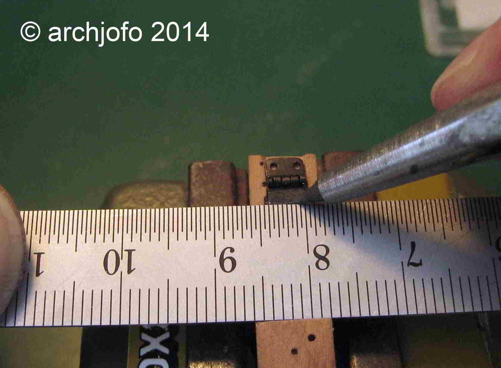

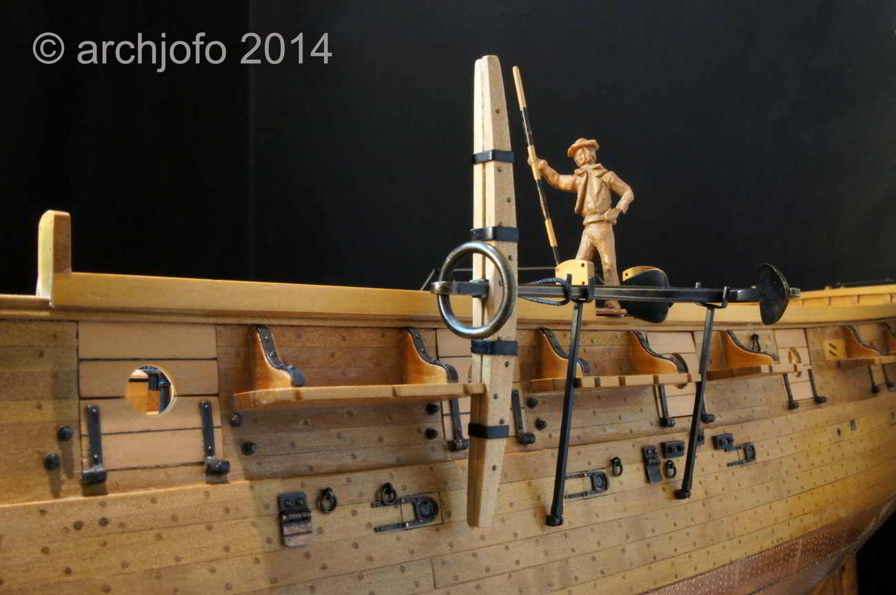

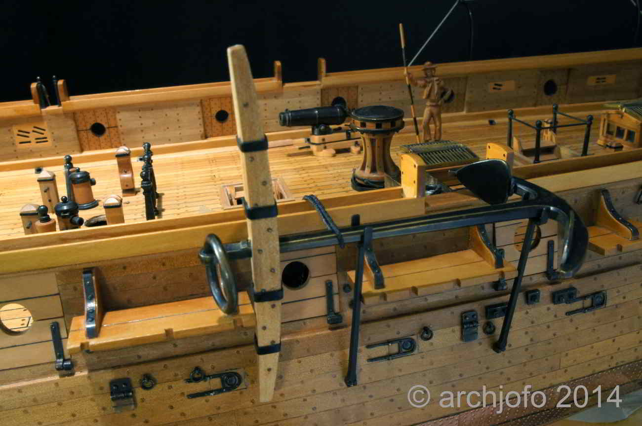

Im Zuge des Einbaues der Beschläge an den Außenbordwänden wollte ich einfach nochmals zeigen, wie die kleinen Bullaugen der Lüftungspforten aufgebaut sind. Das Ausstanzen des „Glaskörpers“ mit einem Durchmesser von 1,3 mm aus Acrylglas habe ich ja an anderer Stelle bereits näher erläutert.
Hier ist noch ein Speigattventil vor dem Einbau zu sehen, wo ich gerade die Ventilklappe graviere, um dessen zweiteilige Ausführung darzustellen.
Bis auf Weiteres ...

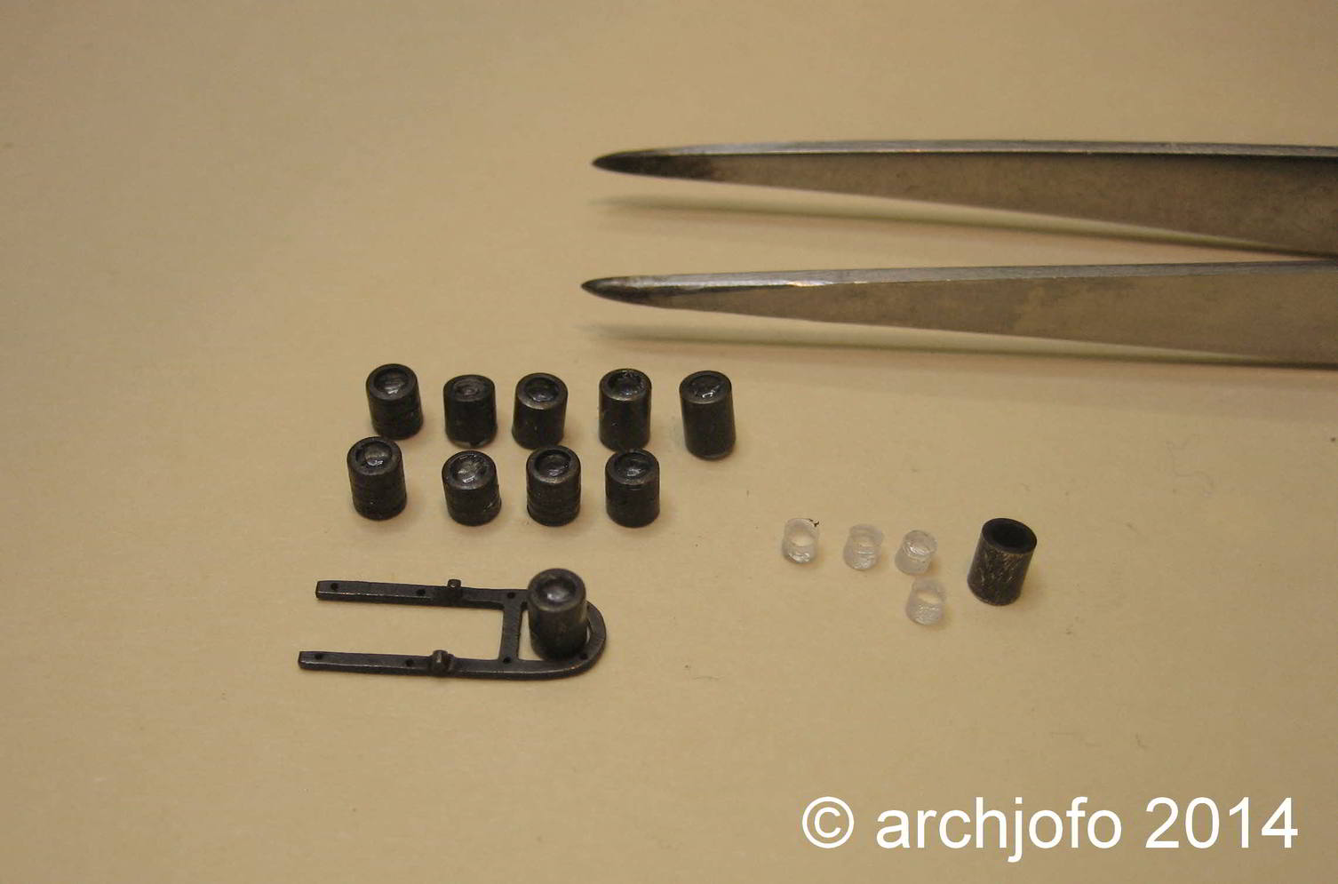

An den Seitentaschen der Korvette mussten noch die Verglasungen eingesetzt werden. Als Glasscheiben verwendete ich dazu Acrylglas, das ich auf der Modellbaukreissäge in entsprechende Streifen sägte und dann genauestens in die vorhandenen Öffnungen eingepasst habe. Die kleinen Fenstereinsätze befestigte ich anschließend mit Micro Kristal Klear. Damit können transparente Teile ohne hässliche Kleberänder unsichtbar eingeklebt werden. Micro Kristal Klear verwendete ich auch zum Einkleben der Bullaugen.
Letztlich fehlten an den Seitentaschen zum Dachrand hin noch Profilleisten aus Birnbaumholz, die der schlichten Ausführung des Hecks der La Créole dann vielleicht doch noch etwas Anmut verleihen werden.
Die Herstellung dieser Hohlkehlleisten erfolgte in bekannter Weise mittels eines eigens dafür angefertigten Zieheisens. Das Ziehen von Profilen habe ich bei der Herstellung der Nagelbänke ausführlich beschrieben.
Nach einer letzten Anprobe,
sieht das dann nach dem Einbau und Verkleben so aus:

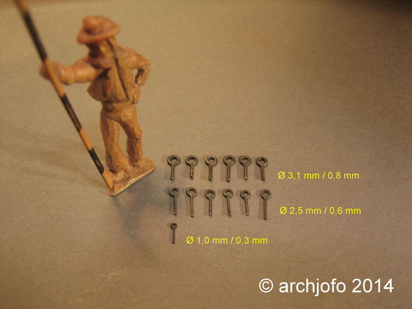

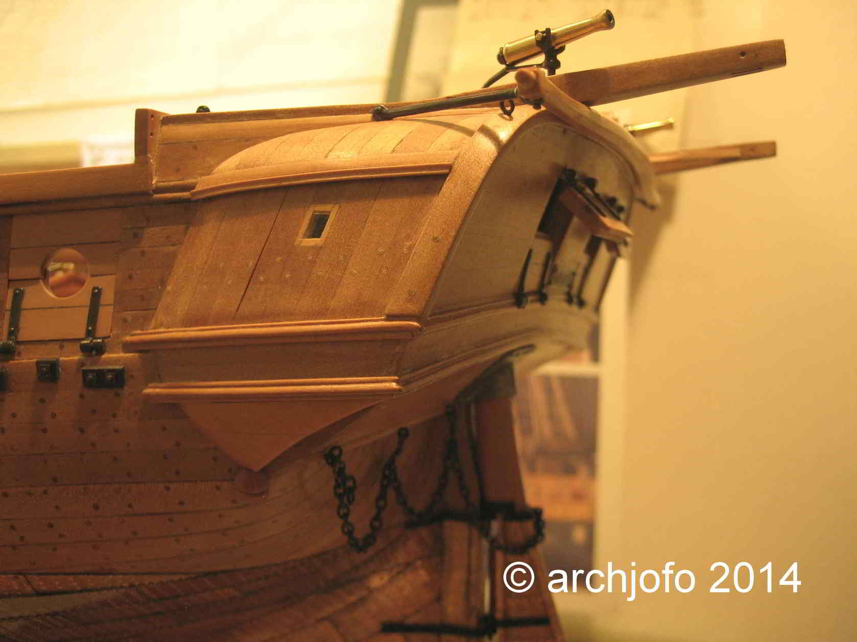

Des Weiteren waren noch Augbolzen an den Außenbordwandseiten zu montieren. Auch hier bei solchen Details ist Wert auf die Ausführung zu legen, damit auch diese sich stimmig in Gesamterscheinungsbild des Modells einfügen.
Insofern sind bei 6 Augbolzen pro Schiffsseite zwischen 3 Stück im Vorschiffbereich und 3 Stück im Heckbereich in der Größe zu unterscheiden. So betragen im Maßstab 1:48 die Außendurchmesser der Augbolzen im Heckbereich 2,5 mm und die im Vorschiffbereich 3,1 mm. Auch die unterschiedlichen Messingdrahtstärken mit 0,6 mm für die kleineren Augbolzen bzw. 0,8 mm für die größeren fanden Berücksichtigung.
Die Augbolzen im Heckbereich dienten der Führung der Sorgleinen sowie der Befestigung der Bootsdavitgeitaue. Wogegen die kräftigeren Augbolzen im Vorschiffs- bzw. Galionsbereich für die Befestigung der Halsbaumbackstage sowie der Wasserstage vorgehalten wurden. Insofern waren hier sicherlich die größeren Kräfte am wirken.
Zum Vergleich ist auf dem letzten Bild noch ein Augbolzen für die Befestigung der Stückpfortendeckel zu sehen. Es gibt an diesem Modell jedoch noch kleinere Augbolzen, die bei den Sicherungsketten für die Carronaden Verwendung fanden.

wieder mal sauberste Arbeit, gerade bei den vermeintlich leichten Bauteilen wie Augbolzen...
Vermeintlich....

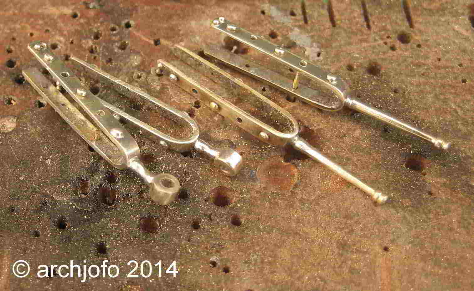

Die Ringe sind wunderbar sauber geschlossen, bei 0,6 mm Draht. Hast du diese auch verlötet und bis zu welcher minimalen Drahtstärke hältst du eine Verlötung für technisch machbar?
Ich bin derzeit an der Optimierung von Sturmhaken mit Drahtdurchmesser von 0,3 mm dran und muss mir eine Lösung für eine nahtlose Schließung der Ösen überlegen. Du hattest mir vor einiger Zeit das Brünieren ans Herz gelegt und die Brüniermittel dafür dankenswerter Weise benannt. Kann ich diese Mittel auch für den 0,3 mm Messingdraht einsetzen ? Danke schon mal im voraus.
Beste Grüße.

eine Verlötung von 0,3 mm Messingdraht halte ich technisch für durchaus machbar.
Ich würde es jedoch vorab mit Lötpaste versuchen.
Aber auch mit einem kleinen Lötkolben ist dies umsetzbar. Da muss jedoch alles passen, ansonsten werden
die Lötstellen zu groß.
Das von mir empfohlene Brüniermittel ist ja speziell für Messing. Damit kannst Du sehr wohl einen 0,3 er Messsingdraht brünieren.
Habe ich schon mehrfach erfolgreich praktiziert.
Da mir nicht bekannt ist, wie weit Deine Brünierkenntnisse reichen, werde ich jetzt nicht oberlehrerhaft irgendwelche Tipps zum Besten geben.
Aber falls Du doch noch das ein oder andere dazu wissen möchtest, melde Dich.

Beschläge der Fockrüsten
Auf dem vordersten Teil der 3-teiligen Fockrüsten der französischen Korvette befanden sich zwei eiserne Beschläge, je Schiffsseite. Sie dienten zum einen zum Einhaken der Backspieren, wenn bei Bedarf Leesegel gefahren wurden. Somit waren diese Eisenbeschläge mit einem massiven Auge ausgebildet.
Die anderen Beschläge hatten einen stangenförmigen Ausleger an dem die Außenklüverbackstage und die Außenklüverwasserstage festgemacht worden sind.
In bewährter Weise fertigte ich diese Beschläge für das Modell aus Messing. Zu beachten ist dabei ein unscheinbares Detail. Die Flacheisen besaßen in den Dicke eine Verjüngung nach hinten. Mit kleinen Drehteilen aus Messing wurden diese Beschläge entsprechend ergänzt, wie auf den folgenden Bildern zu sehen ist.
Fortsetzung folgt ...

Fortsetzung: Beschläge der Fockrüsten
Mittlerweile sind die Beschläge für die Fockrüsten fertiggestellt. Die Bolzenköpfe wurden bis auf 4 pro Beschlag eingelötet. Dies erleichtert die spätere Montage.
Das Brünieren verleiht den Messingbeschlägen ein eisenähnliches Aussehen.
Und am Modell sehen diese Beschläge dann so aus.
Endgültig kann ich sie erst fixieren, wenn die Rüsteisen mit den Jungfern und die Abdeckleiste eingebaut sind.
Bis demnächst …

Auf manchen Bildern von Dir sieht man wunderschöne Skizzen der Bauteile in einem Skizzenbuch. Dann gibt es manchmal Bilder von tollen technische (CAD?) Zeichnungen der Bauteile.

vielen Dank für Dein Interesse an meinem Bericht.
Gerne will ich Dir Deine Fragen beantworten:
Grundsätzlich baue ich nach den sehr guten Plänen von Jean Boudriot. Da diese Pläne im Maßstab 1:48 gezeichnet sind, und dies natürlich
für die genaue Darstellung von kleinen Details seine Grenzen hat, zeichne ich bestimmte Ausrüstungsteile immer in einem
größeren Maßstab mit dem Micrografx Designer 9.0 Deutsch (Vektor Zeichenprogramm ) heraus. Dies ermöglicht auch eine
genaue Vermaßung der Bauteile, was für die Proportionalität sehr wichtig ist. Hier sind oft schon 1/10 Milimeter entscheidend.
Wenn man z. B. bedenkt, dass die Beschläge für die Rüsten gerade mal zwischen 15 und 19 mm lang und 1,4 mm breit sind, ist das leichter
verständlich.
Im Vorfeld skizziere ich diese Teile einfach, um auch zu verstehen, wie sie aufgebaut sind und wie ich sie letztlich anfertigen kann.
Ein Veröffentlichung ist weder für die Zeichnungen noch für die Skizzen geplant; auch kein Buch über den Bau.
Obwohl, das schon einen gewissen Reiz hätte. Außerdem erlaubt es meine berufliche Situation nicht, und ich darf noch einige Jahre
arbeiten.
Vielleicht wär das was für die Rente?
