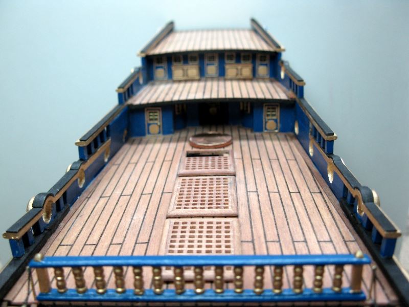

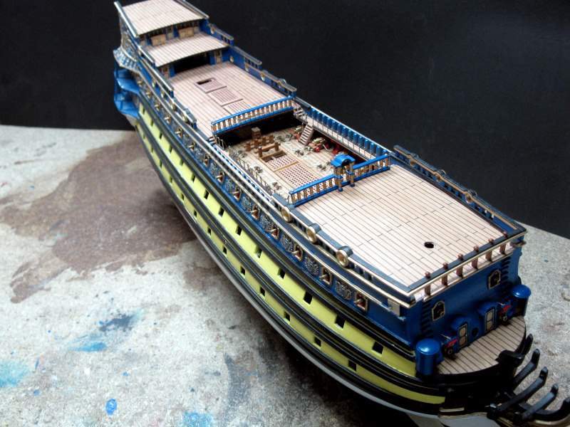

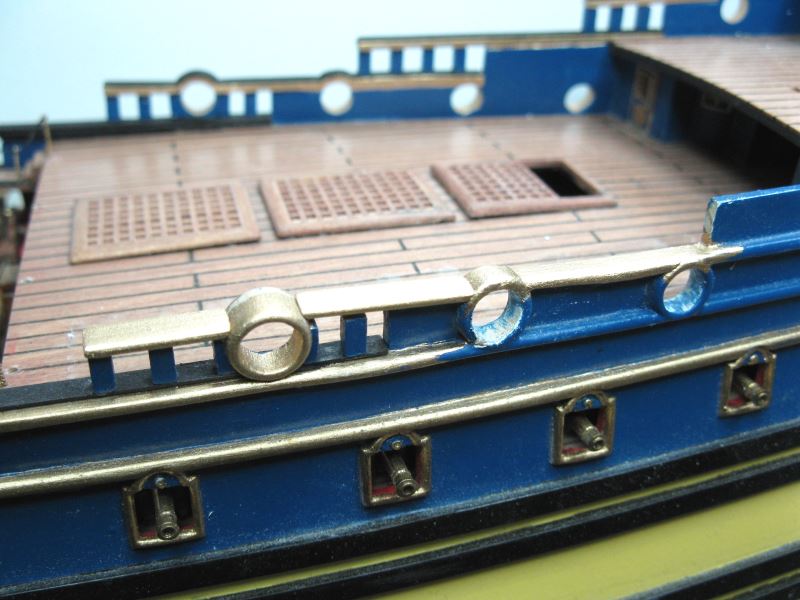

Ein bisschen weiter bin ich gestern und heute gekommen. Wenigstens ist jetzt die Backbordreling des Vorderdecks fertig.
Gegenüber der ersten Ausführung auf der Steuerbordseite...
...habe ich die Farbgebung noch geändert und den goldenen Ring auf der Deckseite blau gemacht. So finde ich sieht das ganze "durchgehender" aus, also die goldene Reling mit Bögen, die blauen Relingstützen und die schwarze Leiste unten.
Ääähh, natürlich habe ich dass jetzt auf beiden Seiten so geändert :rolleyes:. Nu ist das Vorderdeck schon mal auf drei Seiten zu.

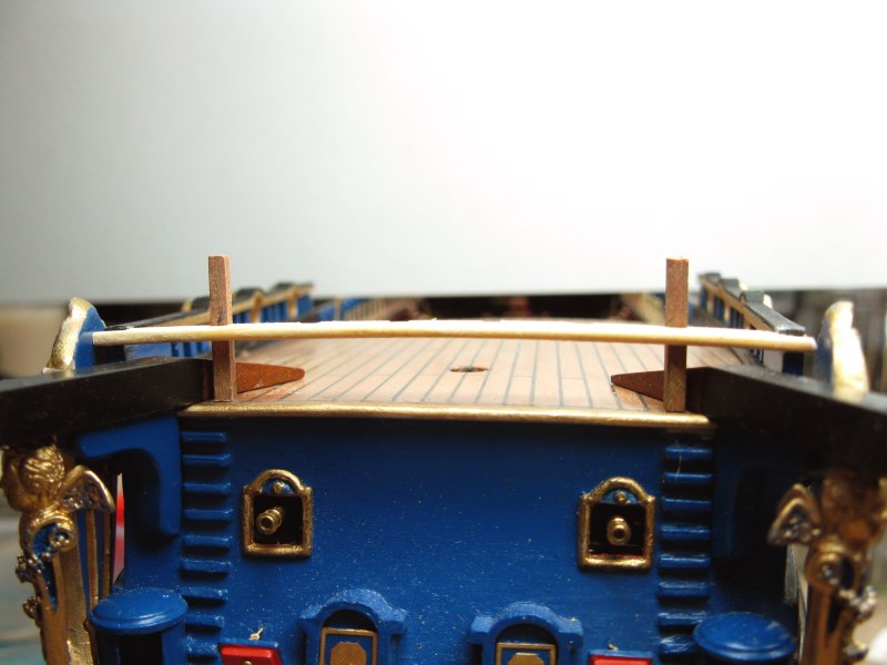

Jetzt brauche ich aber erst mal ein wenig Abwechslung, deswegen kommt jetzt erst mal noch die Reling an der vorderen Stirnseite dran, bevor ich mich weiter nach hinten arbeite.

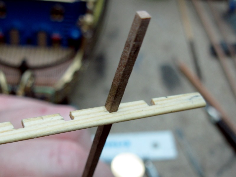

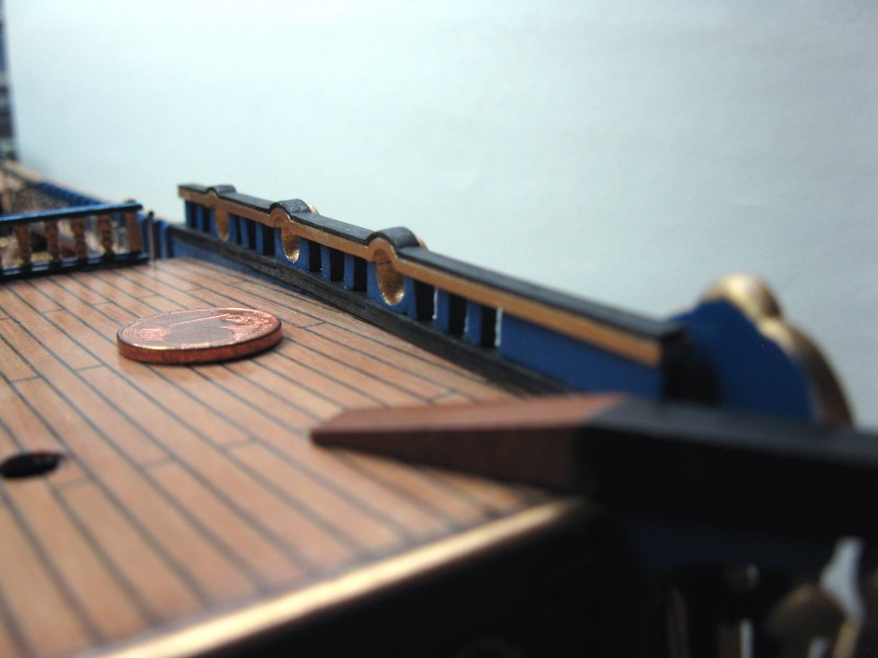

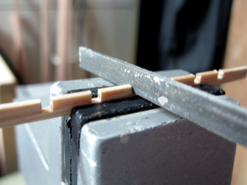

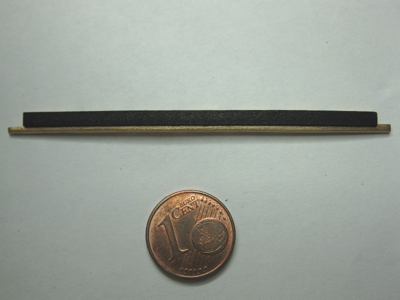

Von wegen :will:, wieder so gut wie nix geschafft. Dafür hab ich von meinen spärlichen Fortschritten übertrieben viele Fotos gemacht :rolleyes:. Wie gesagt, geht es diesmal um die stirnseitige Reling des Vorderdecks. Dazu erst mal wieder die übliche Relingleiste genommen und der Deckswölbung entsprechend gebogen. Danach ging es daran die Aussparungen für die Relingstützen auszuschneiden...
...und zurechtzufeilen...
...bis das Vierkantmaterial für die Relingstützen gepasst hat.
Die Schwierigkeit besteht eigentlich nur darin, alles so auszumitteln, dass die Kranbalken vorbeigehen...
...und die Übergänge auf beiden Seiten sauber an die vorhandene Reling passen.
So sah es dann fertig aus:
(...und schon sechs Bilder rausgeballer, hihihihi....)
Nachdem Goldfarbe drauf war, kamen oben und diesmal auch unten wieder die schwarzen Leisten drauf...
...und wurden auch ausgespart.

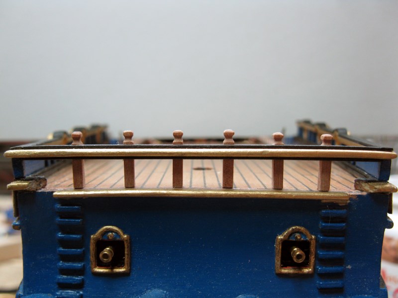

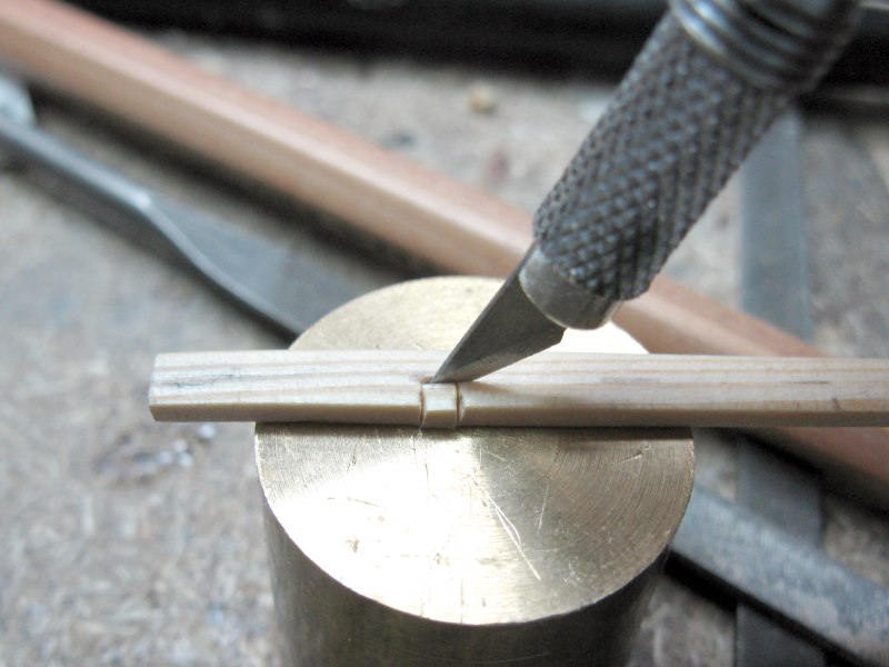

Die Relingstützen sind schnell gemacht, wenn man sie alle nebeneinander auf doppelseitiges Klebeband klebt und Rille und Schräge oben auf einen Rutsch in alle feilt.
Dannach immer um 90 Grad drehen un d so alle vier Seiten bearbeitet und schon sind die Relingstützen fertig.

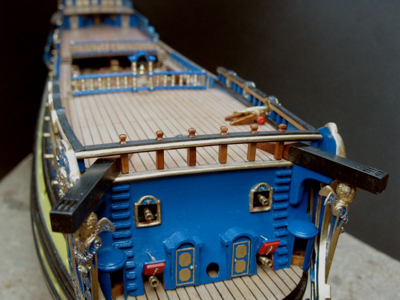

So weit so gut. Jetzt habe ich nur noch ein Problem: Alle anderen Relingstützen sind blau also war der erste Impuls, diese auch blau zu machen. Auf der anderen Seite dienen diese Stützen aber auch gleichzeitig als Knechte und die habe ich bis jetzt immer braun gemacht. Ich habe mal jeweils zwei Probeteile in der jeweiligen Farbe angepinselt um mal zu sehen, wie beide aussehen aber viel weiter hat mich das auch nicht gebracht :nixweis:.
Gefallen tut mir eigentlich beides. Ich könnte sie ja abwechselnd blau und braun machen ^^ aber ich glaube das wäre wohl auch keine optimale Lösung. Deshalb die obligatorische Frage, was meint Ihr?

Ich bin persönlich auch für Braun Aber da du beide seiten in Blau hast würd ich an deiner stelle lieber blau nehmen passt in diesem fall besser zum rest, dein Schiff hat für meinen geschmack zuviel Blau aber das ist wie gesagt geschmackssache :D .
Also mach sie Blau passt am besten.

Vielen Dank liebe Freunde für eure zahlreichen Antworten. Mit so viel Feedback hätte ich nicht gerechnet, toll :thumbsup:.
Und nun höhret sodenn meinen weisen, weitsichtigen ja fast schon salomonischen Ratschluss........
...also ich mach´s braun.
Erstens gefällt es mir so gut. Zweitens gingen meine Überlegungen auch in die Richtung Kontrast zum häufigen blau und abscheuernder Farbe. Und drittens werden die ganzen Knechte, die gleich dahinter noch auf dem Backdeck stehen auch alle die gleiche Farbe haben, dann passt das wieder zusammen.
Die Idee oben braun und unten blau habe ich auch ausprobiert aber das hat mir nicht wirklich gefallen. Also nochmal danke für eure Hilfe.

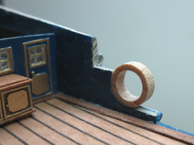

Die letzten beiden runden Stückpforten sind an ihrem Platz...
...und auch ein Stückchen Reling am Vorderdeck ist dazugekommen.

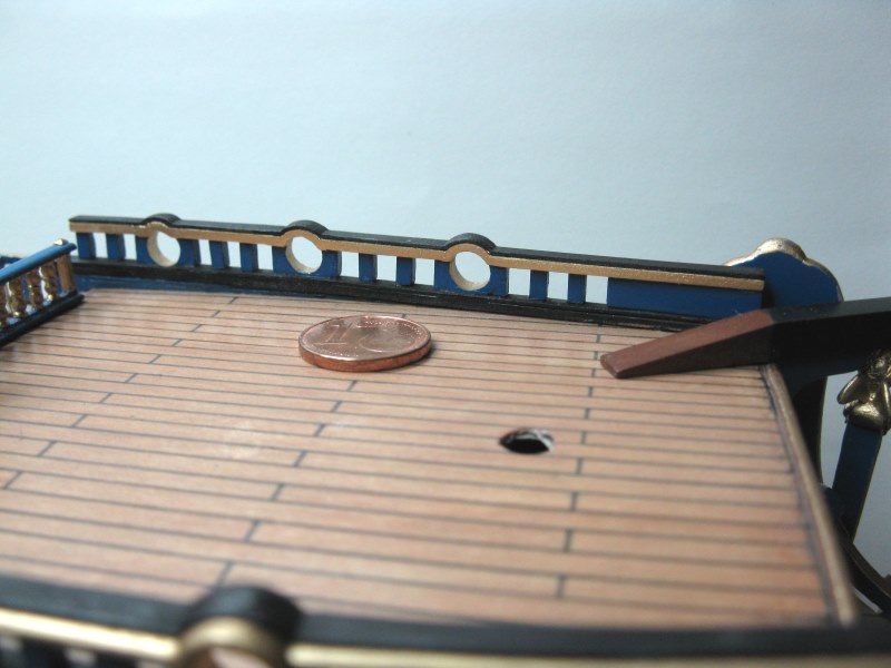

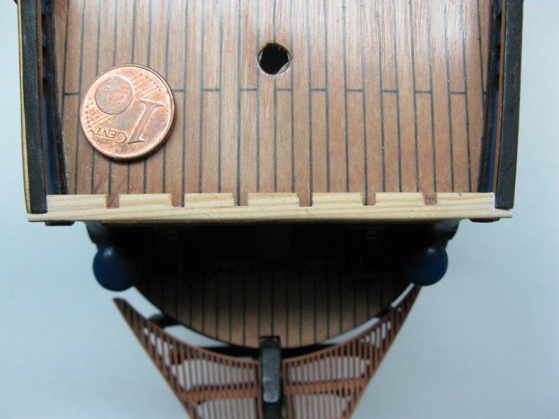

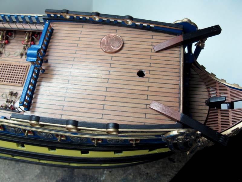

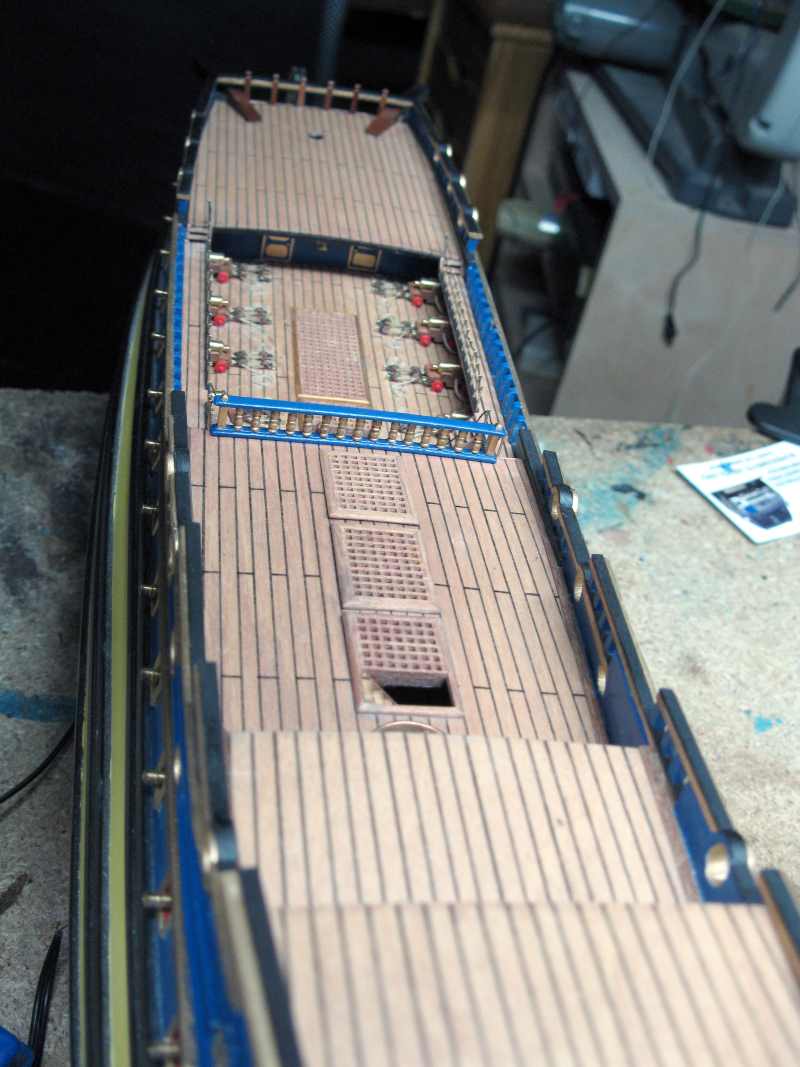

Zwei Tage später als geplant habe ich nun auch endlich die Relings...Relingens...Relinge...ääääääähhh...verdammt nochmal, wie heißt Reling eigentlich im Plural???? :motz: Naja auf jeden Fall hab ich´s jetzt endlich fertig :D. Das Ganze hat sich jetzt auch wieder über mehr als 10 Wochen hingezogen und ich bin echt froh, dass ich mit dieser eintönigen Arbeit durch bin. Aber es hat sich gelohnt. Jetzt ist das Risiko das die Jungs von der Mannschaft bei schwerer See und/oder übermäßigem Rumkonsum vom Schiff fallen schon wesentlich geringer.
Der letzte Bauabschnitt waren die Achterdecks backbord, also...in diesem Fall hinten :rolleyes:.
Ach ja, mit Cent zum Größenvergleich.
Der Achterbereich komplett:
Und hier noch zwei Bilder der gesamten Reling:
