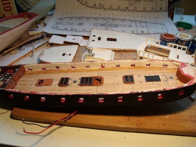

Ahoi!
Jetzt muss also das Bettchen auch noch rein...
Wo stell ich das denn jetzt hin?

wenn ich das Schiff mit ausgefahrenen Kanonen baue,
dann wären die Kabinen doch abgebaut, oder?
Also dürfte - streng genommen - dort gar nichts stehen.
Nicht mal die Wände...
Also kriegt der Kapitän dann auch keine Bettstatt... :schlaf:
Richtig?
Und noch eine Überlegung:
Ich möchte ja über die Länge einen weißen Streifen haben (oder ocker?).
(Also über die Kanonenluken gehend...)
Wo genau müsste der anfangen und wo aufhören?
Ich blick langsam nicht mehr durch... :S
Je mehr ich mir ansehe, umso verwirrter werde ich... :cracy:
Beschreib mir doch mal jemand, wie es jetzt genau aussehen sollte.
lg,
P.S. Den Streifen sollte ich machen, bevor ich ausgefahrene Kanonen einbaue...
Und immer schön langsam... sorgfältig... und nachfragen... ja ja - ich lern das noch... :bang:

also einen Streifen in Matt Ocker,
das Unterwasserschiff in Kupfer
und den Rest in Matt Schwarz?
Ich hab ne ganze Menge "Pandoras" gegoogelt, aber bei fast allen konnte ich schon selbst erkennen,
das die bei den Farben im Reich der Fantasie waren...
Ich hoffe dass wir uns dem Original jetzt etwas nähern.
Ich weiß aber noch nicht, wo am Bug und Heck der Streifen aufhört...
Innen müsste also alles Ocker gestrichen sein?
Gilt das dann auch für die Decken?
Ich dachte, die wären Weiß gewesen...
Oder hab ich jetzt wieder alles falsch verstanden?
Deckel innen auch Ocker, außen schwarz... ok!
Weitere Kabineneinrichtungen werden schwierig,
da hab ich so gut wie keine Vorlagen dafür...
Aber es befinden sich ja direkt vor der schon üppig eingerichteten Kajüte noch zwei Räume,
ein etwas breiterer Backbords, ein schmalerer Steuerbords.
Hat da jemand Informationen?
lg,

Hi Dafi,
meintest du das so:
Das müsste ja dann Originalgetreu sein.
Innen wären die ganzen Wände aber dann Ocker, richtig?
... Ist ganz schön schwierig, das Richtige zu finden, wenn man nicht so historisch vorgebildet ist...
... und im Internet auch alles Fantasy zu sein scheint...
... Da sind ja alle Macharten vertreten, sowas kann doch nicht angehen, das verwirrt doch nur... :cracy:
Obwohl ich langsam auch an dem früheren Gefallen finde.
Der blaue Rand mit Verzierung in Gold / Ocker hat definitiv was...
Hamilton hilf!
Wo guck ich denn da am besten nach?
lg,
P.S. Als ich mich dazu hinreißen ließ, es langsam und sorgsam anzugehen, da hatte ich ja noch keine Ahnung was ich mir da einbrocke... (böse guck...)

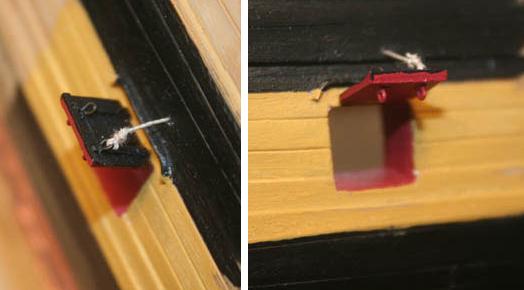

Falls ich was vergessen habe: Die Stückpforten waren von aussen schwarz und von innen rot, wie Dafi schon gesagt hat. Zu Dafis Ausführung der französischen Pseudobienemaja: Die ockergelben Streifen folgten den Balken, Barhölzern und Zierleisten. Und die Pfortendeckel waren von aussen Ocker. Dieser Bemahlungstyp war nicht so streng und deswegen unterschieden diese Schiffe sich so dass die Spanier in Trafalgar sich gegenseitig beschossen, und dazu hatten die Spanier die meiste Fantasie zum bemahlen (Santissima Trinidad: Rot/weiss...).

Die Bordwände innen sind dann schon mal wieder weiß grundiert.
Das schöne Rot ist weg, seufz...
Und für das richtige Ocker hab ich mir schon mal die richtigen Farben zum Mischen bereitgestellt...
Wir werden sehen, wie es weitergeht...
