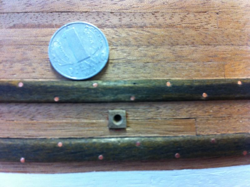

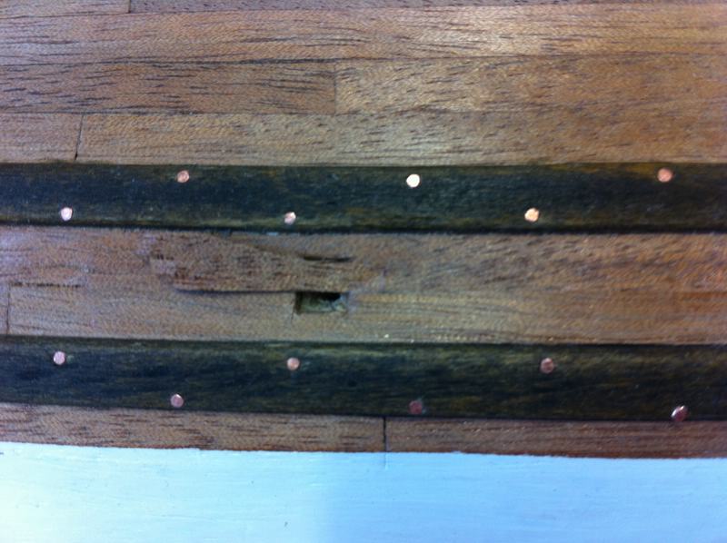

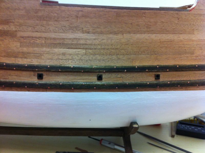

Guten Morgen zusammen,
kleiner Fortschritt beim Rumpf, Speigatten.
Supervergrößerung mit nem Pfennig zum Vergleich. Die Speigatten habe ich aus 5x5mm Nußbaum gemacht. Zuerst ein Loch in den Rumpf, mit einer Feile vergrößert und dann die Leiste eingeklebt. Danach wurden die Speigatten auf eine Höhe zum Rumpf von 1mm runtergeschliffen und das Loch gebohrt. Das Loch geht schräg nach oben weil ja Wasser auch ablaufen können muss.
Leider gab es beim Loch vergrößern auch Bruch. Die ausgebrochene Stelle an der Zweitbeplankung bekam einen "Flicken".
So schaut es nun auf der Steuerbordseite aus. Das Ganze noch Backbord, die Berghölzer nachbeizen und dann kommt auch schon Lack bis zu den Berghölzern drauf. Falls sich jemand fragt "was ist eigentlich mit Kanonen?", die stehen unter Deck (muss man sich halt denken, da sind keine) und die Luken werden geschlossen dargestellt.

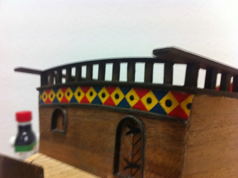

Moin Modellschiffbauergemeinde,

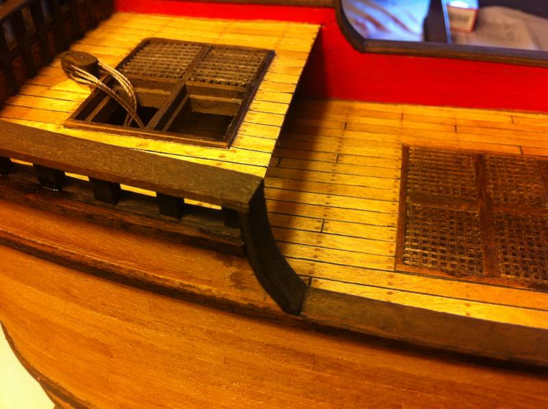

auch wenn ich in letzter Zeit im Forum wenig aktiv war und auch so nicht gerade mit viel Freizeit gesegnet war bin ich trotzdem nicht ganz untätig gewesen und bin ein kleines Stück am Schiff weiter. Ich habe mich um die Handläufe am Vordeck gekümmert und die Nägel auf der Backbordseite in den Berghölzern auch endlich fertig. Genug Text, Bilder.

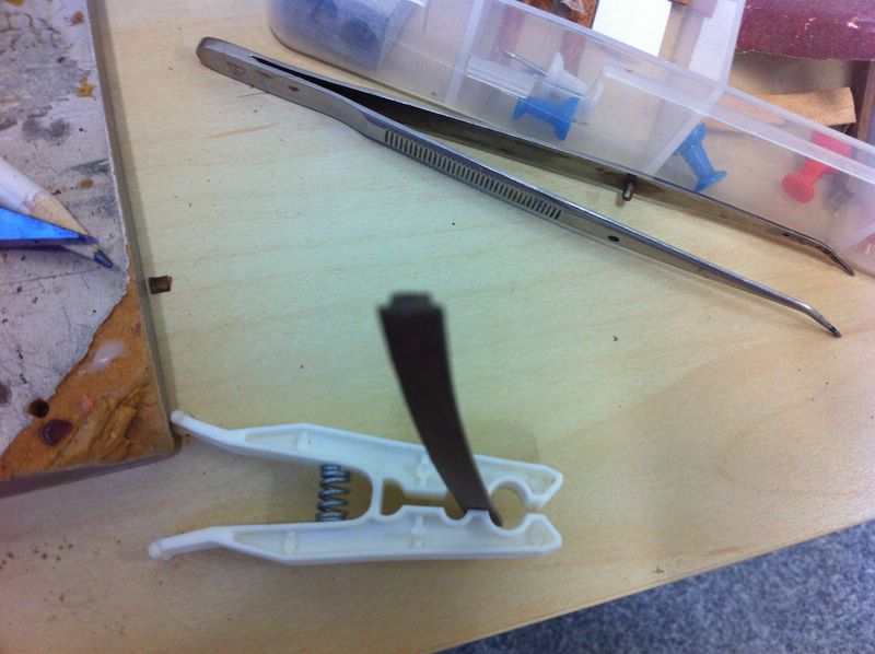

Das wird der Handlauf oberhalb vom Querschott. Wie man sieht ein plattes dickes T im Profil aus einer 2mm starken Nußbaumleiste. Von oben betrachtet krumm und auch von vorn.
So schaut es nun fertig aus. Laut Plan sind hier keine Nagelbänke vorgesehen sondern die Belegnägel kommen direkt in die Handläufe. Damit die aber nicht dauernd wegbrechen werden die Belegnägel erst zum Ende des Rumpfbaus eingebaut.
Das war´s auch schon wieder.
LG Patrick
p.s. Die Eifonkamera verzerrt etwas, ist alles so wie es soll.

132
Mittwoch, 7. März 2018, 21:31
Hallo Patrick,
die Bordwandabdeckung im Bereich der Kuhl erscheint auf der Steuerbordseite im geraden Bereich schmaler als
im sich anschließenden gebogenen Abschnitt.
Wird das noch bündig angepasst, oder täuscht das bloß?
Ansonsten absolute topp Arbeit, Farbgebung und Präzision.
133
Mittwoch, 7. März 2018, 21:41
@ Ray,
dem Adlerauge entgeht aber auch nichts. Zur Erklärung, die Handläufe im Bereich der Kuhl sind plan mit der Bordwand. Dort kommt aussenbord eine Abdeckleiste drauf die breiter ist als der Handlauf selbst. Da ich die Abdeckleiste beim Einbau der gebogenen Abdeckungen mit einplanen musste sind die gebogenen um einiges nach aussen breiter als sie sein müssen. Mit der verbauten Abdeckleiste wird das Ganze nachher auch auf Niveau geschliffen. Binnenbords sind die Handläufe der Kuhl mit den gebogenen Handläufen schon fertig plan.
Ja, umständlich formuliert aber hoffentlich verständlich.
LG Patrick

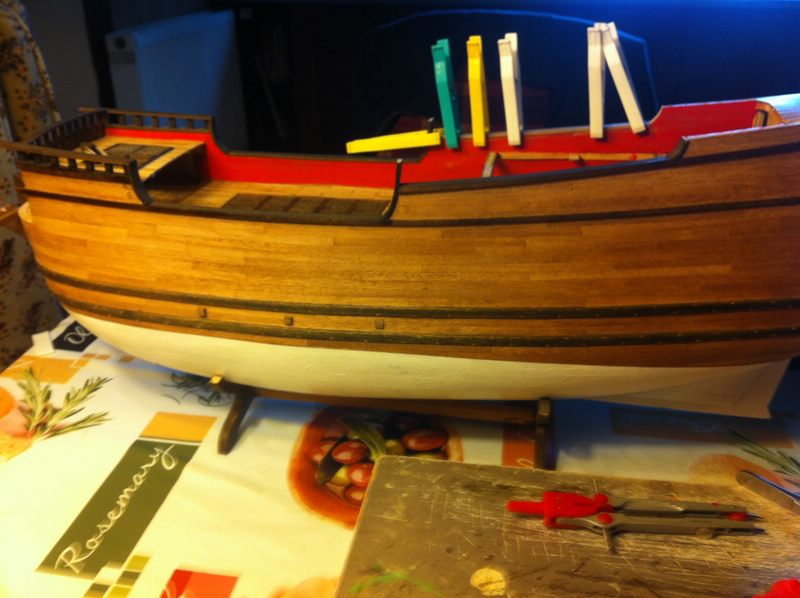

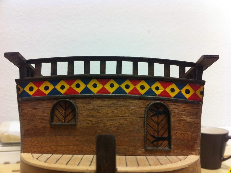

Dienstag, 20. März 2018, 19:24
also wenn man nicht jeden Tag was postet wird man gleich nach hinten durchgereicht...
Hallo meine 3 Follower,
war auch wieder ein wenig fleißig und habe mittlerweile die Berghölzer endlich alle am Rumpf angebaut. Wenn meine spärliche Freizeit es erlaubt gibt es pünktlich zu Ostern bunte Eier... bunte Bordwand zu sehen. Bilder gibt es morgen.
LG Patrick

137
Mittwoch, 21. März 2018, 07:16
Hi Patrick
Freue mich das du Farbe ins Spiel bringst
Gruss Steffen
DAS KANNSTE
SCHON SO MACHEN
ABER DANN ISSES HALT
KACKE
138

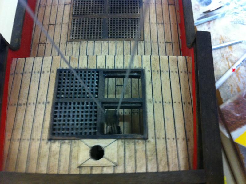

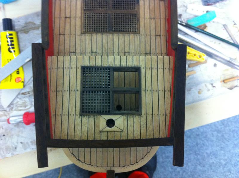

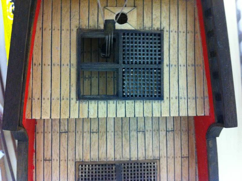

Mittwoch, 21. März 2018, 10:20
nachdem ich jetzt 3 mal versucht habe die Bilder hochzuladen und mir mit Erklärung dazu die Finger wund getippt habe und jedesmal raus geflogen bin gibt es nur Bilder weil irgendwann ist auch mal Schluss. Keine Ahnung warum ich jedesmal beim Hochladen nicht mehr angemeldet bin.
Nicht übel nehmen wenn heut nicht erklärt wird wieso weshalb warum was so gemacht und warum jetzt, hab es versucht aber irgendwie mag das Forumportal heute mich nicht wirklich.
LG Patrick
