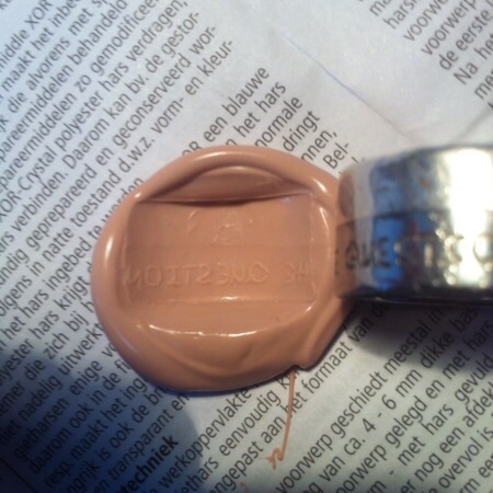

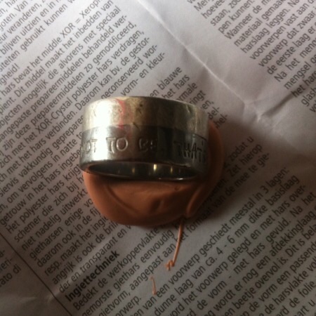

Mein erster Probeabdruck mit der Silikonmasse von meinem Zahnarzt hat stattgefunden. Als Geber der Negativform nahm ich einen meiner Ringe der eine sehr feine Gravur hat.
Das ganze dauerte drei Minuten, dann konnte ich den Ring wieder entfernen.
Ich selbst bin damit mehr als zufrieden, man kann sogar oberhalb der Gravur noch die feinen Kratzspuren erkennen welche sich im Laufe der Zeit ansammelten.

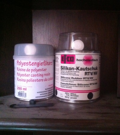

Alle Treppenstufen einzeln herzustellen war, mir zumindest, nicht möglich da sie sich in Form und Größe doch, wenn auch minimal, unterschieden.
Man gab mir den Rat sie zu gießen.
Nach Recherchen, Ratschlägen und Vergleich mit Fotos kam ich auf eine Größe von der Breite der einen 4mm, Tiefe 1,4mm und einer Höhe von 0,8mm. Die andere weisst eine Breite von 6mm auf.
Nun ging es erst einmal um die Herstellung der Form. Wenn ich jetzt folgend einiges wiederhole an schon berichteten Dingen bitte ich dies schonmal zu entschuldigen. Nur finde ich es wichtige gerade mal alle Fehler zu zeigen die man machen kann und nicht einfach nur das Endergebnis.
Zuerst ging es erst einmal zur Herstellung der Form.
Ich versuchte es mit Holz, was aber in meinem Fall zu sehr splitterte. Unter anderem war da Linde, Birne und Eiche.
Als nächstes griff ich zu ASA-Kunststoff. Hier splitterte zwar nichts, aber gerade bei den runden Kanten kam ich nicht auf den gleichen Nenner. An einer Stufe rechts und links noch vielleicht, aber nicht im Einklang mit der anderen. Ich denke 50 Versuche sind nicht übertrieben.
Zuletzt fiel die Wahl auf Messing. Allein weil es schon wesentlich härter ist konnte ich doch viel feiner daran arbeiten. Ein Schliff zuviel mit der Feile verzeiht das Material, bei den Vorgängern blieb da nur ein Häufchen Staub übrig.
Ich finde das Ergebnis kann sich sehen lassen. Muss natürlich noch gesäubert und poliert werden.
Nun ging es zum Formenbau
Wie schon erwähnt besorgte ich mir von meinem Zahnarzt eine Abformmasse wie er sie für Zahnabdrücke verwendet...
...das ganze wird eingesetzt in eine Art Pistole.
Vorteile
Härter und Silikon werden in der Spitze fertig gemischt. Heraus kommt dann das in einer recht hübschen Farbe.
Es härtet in wenigen Minuten aus, ist dann sehr flexibel und dehnbar und hat einen angenehmen Geruch. Absolut Umweltverträglich, auch beim Verschlucken gibt es keine Probleme. Nur mal nebenbei erwähnt.
Durch diese Spitze kann es hervorragend dosiert werden.
Nachteile sind folgende
Es eignet sich nicht zum abformen indem man die Masse über abzuformende Stücke laufen lässt. Dann des weiteren wird ja Härter und Silikon in der Spitze schon vermengt und so härtet es dort natürlich auch aus. Spitze kann man wegwerfen, das Material darin ist ebenfalls futsch und nicht mehr zu verwenden.
Anderseits ist es aber sehr gut geeignet um Abdrücke zu erstellen. Also Dinge in die Masse hinein drücken. Siehe Beispiel an meinem Ring
Als nächstes führte mich mein Weg durch Faulheit und Naivität geleitet in ein Haben-alles-für-den-Bastlerladen. Frei nach dem Motto teuer aber noch lange nicht gut.
Das einzige was sie dort angeboten haben war von HobbyTime. Hier ist der Name Programm, ihr werdet damit viel Zeit für euer Hobby brauchen.
Aber von Anfang. Die Silikonmasse wird in einem sehr umständlichen Verhältnis von Silikon und Härter gemischt.
Die Masse des Silikons muss mit 2-3% Härter vermischt werden. Bis ich dafür die rechnerische Lösung gefunden hatte lasse ich nun mal aussen vor. Funktioniert mit Abwiegen, abzählen und zu guter Letzt mit dem allseits bekannten Dreisatz.
Meine Treppchen benötigten ca 2 Gramm Gießmasse, dies entsprach ca drei Tropfen Härter. Das Wort ca benutze ich deshalb weil rein rechnerisch eine Kommazahl den Tropfen entsprach, dies aber technisch nicht möglich ist. Experimente mit einem Tropfen weniger ergaben das das Zeug nie Hart wurde, jedenfalls nicht die letzten drei Wochen, einen Tropfen mehr und es wurde so schnell hart das es nicht in der Zeit vernünftig zu giessen war.
Fazit. Vielleicht geeignet wenn man größere Mengen anrühren muss, aber nicht für so eine minimale Menge. Also weg damit.
Meine nächste Wahl fiel auf das Produkt der Firma Efco
Das war schon eine ganz andere Liga. Das Mischverhältnis war zwar ebenso wie bei dem letzten Produkt, aber wesentlich besser zu verarbeiten. Die Toleranz zwischen einem Tropfen Härter zu viel oder zu wenig war nicht so von ausschlaggebender Bedeutung.

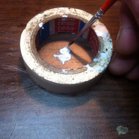

Also denn, meine Treppchen sauber und ohne einen Rand zu lassen auf ein Holzbrett mit Sekundenkleber geklebt. Unbedingt darauf achten das es absolut plan aufliegt sonst läuft die Soße darunter. Eine Form darum gebaut, in meinem Falle eine Isolierbandrolle. Hält absolut dicht wenn man sie feste aufdrückt
Dann die Teile erst mit der Formmasse einstreichen...
Übrigens habe ich nach einigen Versuchen auf das Trennmittel verzichtet. A) trug es zu dick auf und B) ist die Form zum Schluß so weich das man so kleine Teile ohne Mühe heraus drücken kann.
...und den Rest darüber giessen.
Wichtig ist es das man noch einmal von unten gegen das Brett klopft um eventuelle Luftblasen zu lösen. Trocknen lassen. Beste Methode um zu sehen das sie fertig getrocknet ist...
einfach den Anrührbecher nehmen, mit einem Zahnstocher oder ähnlichem immer wieder darin fühlen und wenn sich der Rest im Becher in einem Stück entfernen lässt ist es in der Form auch so weit. Geht aber mal von drei Stunden aus.
Dann das ganze vom Brett lösen.
Schaut dann so aus

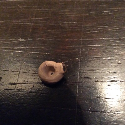

Meinen ersten Probeabdruck machte ich mit Plasto von Revell. Selbst das klebte in der Form nicht fest.
Schaut für mich ganz gut aus. Leider kann man aber mit dem Zeugs keine vernünftigen Teile herstellen weil es nach dem trocknen sehr anfällig gegen Druck ist. Ein zu fester Griff mit der Pinzette und es wart zu Staub.
Für heute genug, die Tage meine Versuche mit dem gießen, wird noch einmal so ein Kapitel.
Ich hoffe das ich mit meinen negativen Erfahrungen in Zukunft anderen ein wenig geholfen habe, den Anderen wie gesagt meine Entschuldigung für die doch lange Ausführung. Bei beiden mein Dank für ihr Interesse.

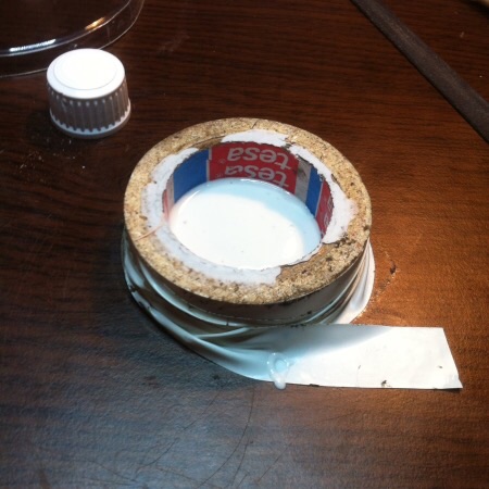

Heute noch ein kurzer Bericht über das gießen.
Von allen vorgestellten Produkten gibt es natürlich von selben Herstellern auch das Gießharz. Erfahrungen liefen parallel mit dem Silikon. Bedingt durch die kleine Menge wo ich jedesmal nur benötige, war es entweder nicht gehärtet oder zu schnell.
Ganz bekloppt war meine Idee es mit Zinn zu versuchen.
Nun wurde mir das Schnellgießharz von PSG-Modellbau mehrmals hier empfohlen.
Eine wunderbare und einfache Sache damit. Es wird 1:1 gemischt, flüssig wie Wasser und härtet in zwei Stunden völlig aus, so das man es gleich schleifen kann.
Wichtig bei gerade so kleinen Teilen ist es, das man nach dem ausgießen noch einmal mit einem Zahnstocher oder ähnlichen in der Flüssigkeit herumstochert um eventuelle Luftblasen zu beseitigen. Ansonsten fließt es auch ohne Probleme wie in meinem Fall in nur 0,3 mm Ritzen. Wie gesagt verzichtete ich auf Trennmittel, dafür wird es zu eng in der Form.
Die Massenproduktion kann beginnen.

Bei sehr kleinen Formen fülle ich diese durch Dippen mit einem Zahnstocher und dann Tropfen für Tropfen seitlich reinfließen lassen, so schüttet man nicht die Form zu oder übergießt sie komplett und hat dafür gleich zig ungwollte Lufteinschlüsse. Das geht aber nur, wenn das Resin nicht schon gleich am Zahnstocher aushärtet...meine Erfahrung zumindest.
Das wird!! :thumbsup:
