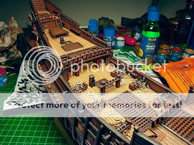

ich zittiere AC/DC...'guns for hire' sozusagen.
ok, chris, ich weiss, das gehört in den anderen thread,
ich krieg sonst :!!
wenn du nur halb so verwegen aussiehts, wie auf deinem
selbstportrait aufm umschlag, dann schlottern mir ja wirklich die knie :abhau: apropos....
für dieses selbstbildnis habe ich schon eine verwendung.
ich bastel da nen schönen goldrahmen drum und häng das dann in
die kapitänskajüte der spanish galeon...so ich dann damit mal anfange....
ist ne tradition. bei meiner vic hängt ja meine family drin.
bis bald, grüsse, der roland
139
Freitag, 19. März 2010, 19:20
Hallo Freunde! :wink:
Vielen Dank für Eure Reaktionen auf meine Versoscratchunternehmungen! Aber jetzt hat es sich erstmal ausgescratcht (dafür, dass ich die Bedeutung des Wortes gar nicht kannte, überstrapazier ich das in der letzten Zeit eindeutig zuviel, merk ich grad :D...), jetzt geht's erstmal von der Kür zurück zur Pflicht. Der modellbauerische Alltag will auch bewältigt werden. Und der sieht nun erstmal vor, das die Geschützlieferung aus "Klein-La-Coruna" an Deck positioniert und getakelt werden will. Und damit beschäftige ich mich nun erstmal. Bevor hier irgendwelche Pumpen an Deck gestellt werden oder irgendwelche Drehbrassebohrungen in irgendwelche Schanzkleider gebohrt werden. Aber das erwähnte ich ja bereits. Hier also mal ein paar Eindrücke meines derzeitigen Betätigungsfeldes:
Die Brooktaue sind bereits an den Augbolzen befestigt. Allerdings musste ich letztere fast alle nochmal vorsichtig mit der Spitzzange aufbiegen, da die von mir leicht offengelassenen Bolzen nicht groß genug waren, um die Ringe der Taue problemlos einklinken zu können. Klar, dass ich dabei gleich erstmal wieder welche aus der Schanzkleidinnenseite rausgerissen hab, die ich dann wieder einkleben musste :motz:. Jetzt hab ich aber mal 'ne grobe Vorstellung, wie sich das anfühlt, wenn man die NACH der Hochzeit anbringen muss, weil man das alles blöderweise verdaddelt hatte. Hab ich ja glücklicherweise nicht!Puh!!
Naja, die Geschütze sind jetzt an ihren vorgesehenen Deckspositionen und dort mit Sekundenkleber fixiert. Jetzt wird durchgetakelt. Zum Glück sind es ja nur acht Geschütze. Aber friemelig ist es allemal. Die Kardeelreste hab ich ebenfalls an Deck festgeklebt. Anschliessend klebe ich dort einen Tauwickel auf, den ich durch Umwickeln eines Pinselstils separat hergestellt habe. Auch wenn ich nur zwei Milimeterblöcke verwende, sind sie fast noch ein bisschen groß, aber umgerechnet wären das 20 Zentimeterblöcke und das stimmt dann schon wieder von den Dimensionen.
Das Spill im Vordergrund hat übrigens ebenfalls noch Bohrungen für die Spaken erhalten. Wem jetzt auffällt, dass die sogar eckig und nicht rund sind, hat recht. Ich habe in jedes Loch nach dem Bohren nochmal eine vierkantige Schlüsselfeile reingepresst, allerdings nur solange, bis mir diese (zum Glück beim letzten Loch!) in der Bohrung abgebrochen ist...! Aber zumindest sind dennoch alle eckig. Somit sieht es nicht mehr wie ein Pilone, sondern auch wie ein Spill aus. Auch wenn das sowieso unter dem Backdeck verschwindet und kaum zu sehen sein wird.
Soweit also!
Am Wochenende geht's weiter, ich halt Euch auf dem Laufenden!
140
Freitag, 19. März 2010, 21:02
sieht wie immer zum Anbeißen aus :)
besonders gefallen mir ja die unterschiedlichen Farbtöne des Bugaufbaus?? (sehe gerade nicht wo bei deinem Schiff vorne und hinten ist)
Was hast du denn für den leicht roten/Mahagoniartigen Anstrich verwendet?
lg und bin schon auf weitere Updates gespannt *sabber* :wink:
141
Freitag, 19. März 2010, 21:26
Nabend! :wink:
Vorne ist tatsächlich auf dem Bild vorne! Die Reeling ist ganz ordinär mit Revell 84 Lederbraun(?) lackiert, die restlichen hauptsächlichen Beplankungen außen sind ein Gemisch aus diversen Brauns von Revell (85, 88, Zigelrot 37, 17, Holzbraun (Nummer weiß ich nicht mehr) und 314 Creme) Ziegelrot hab ich auch für Streben genommen. Die Schanzkleidinnenseite ist, glaub ich, auch Holzbraun. Natürlich habe ich alles, wie sollte es anders sein, mit viel Liebe, Schweiß und Wasser versucht, ordentlich aber nicht zu dolle zu draken. Stellenweise habe ich mit einem zerfruddelten feinen Schleifschwamm die Farbe wieder runtergeholt und somit alles wieder ganz leicht aufgehellt, da der Kunststoff beigebraun im Original war und an den erhabenen Stellen so wieder durchschimmert.
142
Samstag, 20. März 2010, 09:32
Krank ? :D
Will ja nicht meckern aber ein bisschen fehlt noch der Drake-Touch
Dieser Beitrag wurde bereits 1 mal editiert, zuletzt von »shipboy2« (20. März 2010, 09:33)
143
Samstag, 20. März 2010, 13:34
Das mag auf den Bildern vielleicht so wirken, in Natura gefällt es mir so! Draken heißt ja nun mal auch bei mir nicht, alles zuzuschwärzen. Sonst hiesse es ja auch toasten! ;) Wie im Tonstudio: Effekte wirken am besten, wenn man sie nicht überstrapaziert! :du:
144
Samstag, 20. März 2010, 14:16
RICHTIG! oder wie wir in der filmbranche sagen, die besten Special FX sind die, die man gar nicht bemerkt.
wäre ich polydaktyl, gäbs von mir 5 daumen hoch!!!!
sehr, sehr geil.....grüsse, roland
145
Sonntag, 21. März 2010, 18:48
Nabend! :wink:
Das Wochenende neigt sich nunmehr unmissverständlich dem Ende entgegen und ich hab heute auch keine Lust mehr, weitere Bauaktivitäten auf der Werft voranzutreiben. Stattdessen zeig ich Euch heut noch, was sich so inzwischen getan hat auf der "Madre".
Die Decksgeschütze sind nun allesamt durchgetakelt:
Die Tauwickel sind ebenfalls alle bereits auf Deck geklebt.
Und weil das alles so ist, konnte ich nunmehr endlich auch das Backdeck verschliessen und noch sämtliche fehlenden Nagelbänke, Kreuzhölzer und Niederrgänge an den Schanzkleidinnenseiten bzw. am Backdeck einkleben. An dieser Stelle sei jedem der durchaus ernstgemeinte Rat gegeben (falls ihr das nicht sowieso macht und wisst!): Bevor man das tut, sollte man unbedingt die Lackschicht an den Klebestellen vorher wieder mit ner Feile, Cutter oder Nadel wieder vorsichtig runterscharben, sonst hält die Verbindung bombenfest- aber eben nur zwischen Teil "A" und Farbschicht "B", die man dann sehr schnell auf dem bei einer Belastungsprobe wieder rausbrechenden Teil vorfindet! :bang: Wenn man das beherzigt, ist man mit Sekundenkleber für Plastik und Kunststoff echt fast immer auf der sicheren Seite. Oben genannte Erfahrung hab ich zum Glück lediglich bei einer Nagelbank gehabt, und da war ich selbst Schuld, da ich mich, wie ich feststellen musste, selbst nicht in Gänze an meinen o. g. Rat gehalten habe. Aber wahrscheinlich kennt ihr das selbst bereits aus eigener Erfahrung?!
So hier noch ein paar Eindrücke zum derzeitigen Stand der Dinge. Sehr schön sieht man hier auch bereits vor einigen Tagen erwähntes Problem mit einigen Geschützen, die erstmal so wirken, als würden sie im Gefechtsfalle die zukünftigen Wanten wegballern. Ich hoffe imer noch, dass der spätere Wantenverlauf haarscharf an den Rohrmündungen vorbeilaufen wird, mal sehen, ob ich noch ein Extradankeschön an Japan hier loslassen muss, wenn sich das als schwerwiegender Konstruktionsfehler im Bausatzkonzept raustellen sollte. Aber wie bereits gesagt: Weder die Geschützposition noch die Aufnahmen der Rüsten hab ich vergurkt, sondern sind ja unveränderlich vorgegeben durch den Bausatz. Wir werden sehen! :!! :motz:
Als nächstes werde ich mich dann den Aufnahmebohrungen für die Versos widmen und diese auf dem Schanzkleid positionieren. Auch kann ich nun endlich meine heißgeliebten Bilgenpumpen hinder dem Großmastfuß anbringen. Dann heißt es allmählich, sich dem zukünftigem Rigg zuzuwenden und erstmal zu planen und nachzudenken. Aber bis dahin geht noch einiges Wasser die Leine runter... :roll:
Ihr bleibt selbstverständlich exklusiv und bevorzugt informiert über sämtliche etwaige Fortschritte und Neuigkeiten, versprochen!
