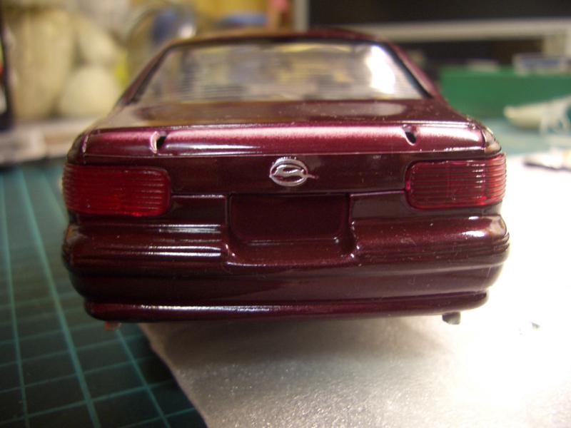

Dann nehme ich mir in der Zwischenzeit die Rückleuchten zur Hand.

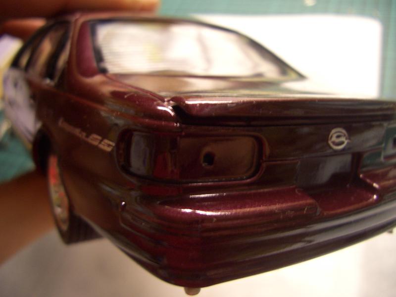

Hier stört mich die Befestigung - der Pin...
...und das entsprechende Loch...
...an der Karosserie. Den Pin habe ich entfernt und das Loch mittels BareMetalFoile "verschlossen":
Auch, damit die roten Rückleuchten etwas heller wirken.
Direkt am Modell, links hinterlegt, rechts "normal":
Natürlich überlasse ich das jedem selbst, ob man den Befestigungspin verwendet. Ich mache das aus folgendem Grund:
Wenn ich die Rückleuchten etwas mehr zur Geltung kommen lassen möchte, male ich die Karosserie entweder silber an oder verwende BMF. Wenn die Leuchte nun gesteckt wird, sehe ich immer den Pin durchscheinen. Egal, ob die Leuchte bemalt oder schon rot ist. Auch kann man beim Bemalen den Pin nicht "wegvertuschen". Man sieht ihn immer.
Deshalb entferne ich ihn, verschließe das Befestigungsloch und setze die Rückleuchten ein. Wie?
Zum Einsetzen der Leuchten verwende ich Klarlack:
Diesen male ich großzügig in das "Leuchtengehäuse" am Rand herum...
...lasse das kurz antrocknen und setze nun die Klarteile ein.
Voila!

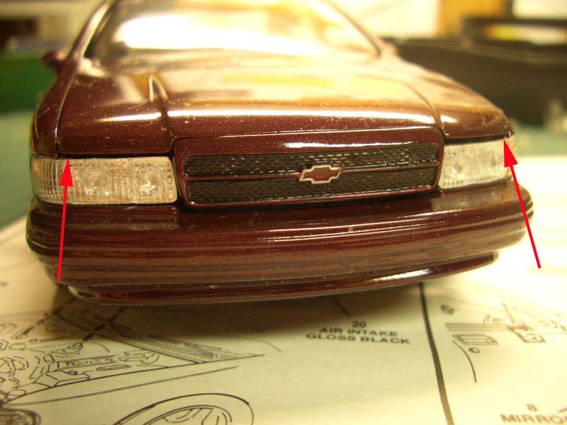

Nun habe ich noch wie es die Bauanleitung vorsieht die Scheinwerfergläser in die Scheinwerfer eingesetzt und verbaut.
Links...
...wie Rechts...
haben ich sie nach etwas Überzeugungsarbeit und Nachkorrektur willig gemacht.
Die Befestigungspins habe ich hier bewußt stehen gelassen - sie sehen wie die Leuchtkörper selbst aus - das kann man sehen lassen ;) .

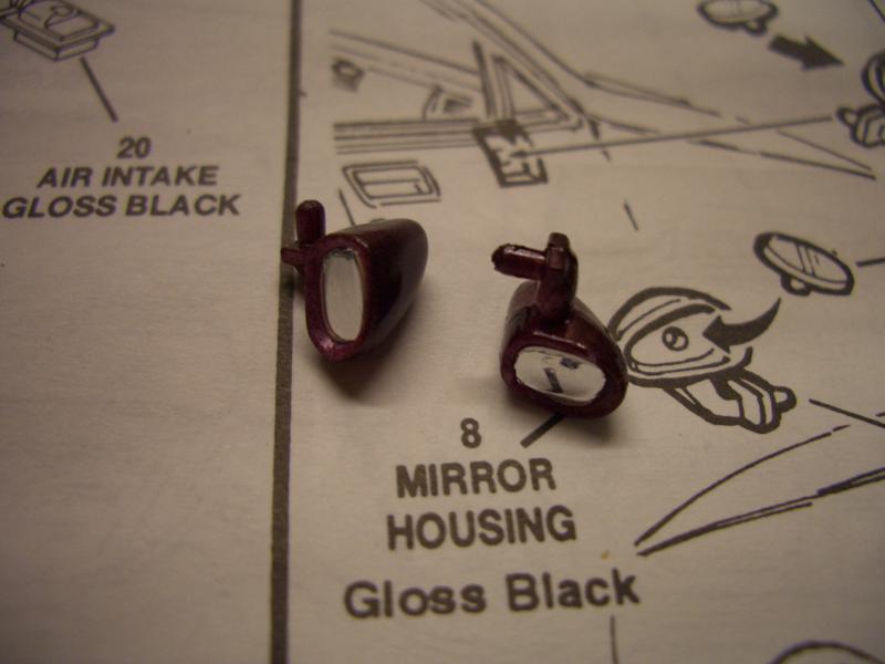

Danach habe ich die Rückspiegel mit Einsätzen zurechtegelegt...
...die Chromteilchen reingefummelt...
...und letztlich am Modell angebracht:

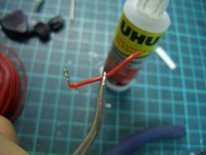

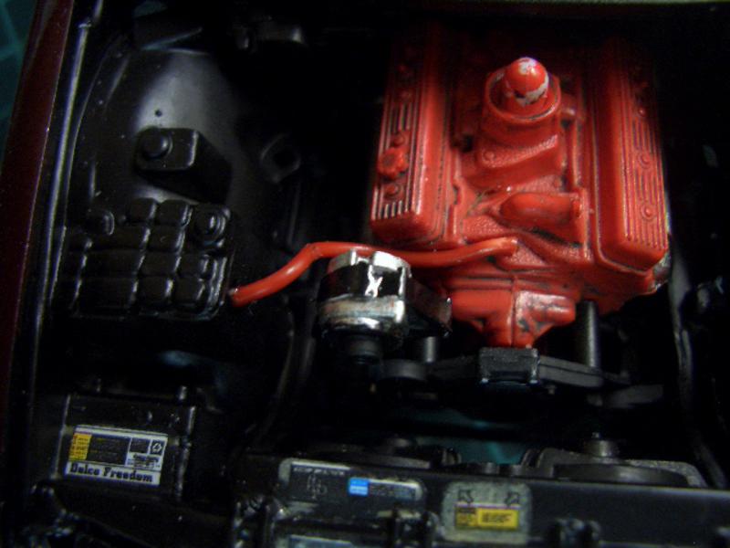

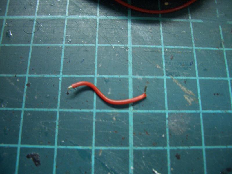

Zuerst lege ich einen Kühlwasserschlauch vom Ausgleichbehälter zum Motor. Dazu bohre ich 0,4er Löscher...
...und biege mir ein 0,5er Kabel zurecht. Dann isoliere ich die Enden etwas ab...
...mache Sekundenkleber an die freigelegten Kabelenden...
...und stecke sie in die Löcher. Das hält und sieht gut aus.
Das gleiche vorgehen wende ich mit 0,3er Kabel in der linken Motorraumseite an.
Gebohrt habe ich nur unmittelbar neben dem Scheibenwasserbehälter.
Dort noch eine Scheibenwasserpumpe ran...
...um die Kabel in dem Bereich zu verdecken.
Nur als Tipp:
man sieht nicht immer, wohin die Kabel verschwinden!

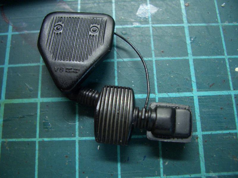

Von den (nur angeklebten) Kabeln des Behälters rechts unten laufen zwei am Motorblock entlang und eines am Rahmen irgendwohin - Hauptsache, die Enden sind versteckt . Das nach vorne liegt nur so herum :pfeif:

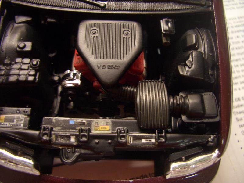

Mal den Luftfilter aufgesetzt...
...nichts zu sehen, wo sie am Block dran sind ;) aber es sieht doch um vieles besser aus.
Eine Kabel noch an das Ansaugteil...
...schon ein Blickfang mehr.
Das selbe mit dem Klimakondensator...
...und der Motor ist etwas aufgewertet - ohne den Anspruch zu erheben, exakt nach Vorbild zu gehen. Ich denke nicht, das jemand prüft, was das für Kabel und Leitungen sind.
Zum Schluß habe ich noch einen Kühlwasserschlauch (weiß) aus 2 mm Rundmaterial gebogen...
...sowie den Haubenzug aus Nylonschnur angebracht.
Jetzt heißt es noch den Farbpinsel geschwungen und das triste Schwarz der ganzen Behälter etwas aufgelockert.

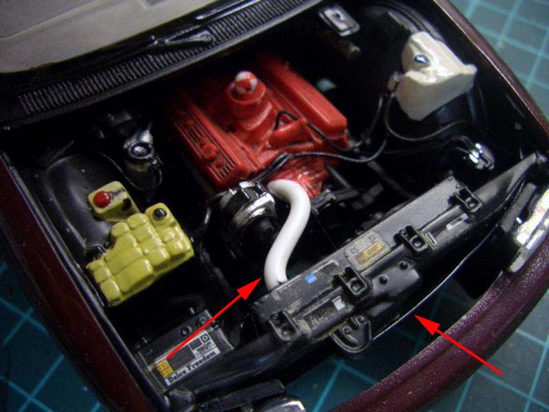

Klappe zu - was hab ich vergessen? Was ich gerne mal vergesse?
Die Haubeninnenseite. Die habe ich farblich mit einer Dämmmatte ergänzt,...
.... da sie schöne Kanten zur Begrenzung hat. Zugleich habe ich die Haube noch an fehlenden Stellen mit Karosseriefarbe bemalt.
Jetzt komme ich zu der Letzten Arbeit.
Die Haube, die nicht sauber schleißt.
Hier hab ich nun zwei Möglichkeiten: entweder ist die Haube verzogen und ich müsste sie durch etwas Wärmebehandlung richten, oder sie steht einfach irgendwo an. Den Verzug schließe ich aus, da sie (im nachhinein betrachtet) ohne Grill sauber auflag.
Wie kann ich nun feststellen, wo die Haube aufliegt? Indem ich sie innen anmale und direkt einbaue!
Das habe ich gemacht.
Haube innen angemalt, mit feuchtem Anstrich eingebaut, kurz angedrückt das sie sauber aufliegt und ein bischen hin und her bewegt.
So habe ich zwei Stellen, die im wege sind:
Erstmal der Wasserbehälter...
...steht an - das zeigt die schwarze Farbe der Dämmmatte.
Und als Zweites (wie vermutet) der Grill...
...am Schloßträger.
Diese Stellen nehme ich mit dem Dremel an der Haubeninnenseite ab und bessere die Farben wieder aus.
Jetzt nochmal? Haube aufgesetzt:
Paßt :tanz:

@Christian: na, ein bischen Kabel kann man schon zeigen. Das hat hier her gepaßt, weil es wenig Aufwand für ein bischen Leben im Motorraum ist.
Nach 16 Stunden 33 Minuten reine Bauzeit ist es geschafft - noch flott der Link zur Galerie: Chevrolet Impala SS
