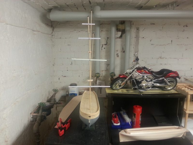

Sonntag, 17. Juni 2012, 20:32
es geht solangsam wieder weiter, auch bei der Barfleur ;)
das Thema Wartungsklappe ist abgehackt, da es nicht so funzt wie ich es mir angedacht hatte. :roll: alle Versuche sie dicht zu bekommen sind fehlgeschlagen :bang:
und Das aushaken des Ruders beim Öffnen des Schiffes ist noch nicht geklärt.
jetzt grübel ich nebenbei wie ich die Masten baue um endlich die Öffnung festlegen zu können.
Unten im Strohalm geführt, und nach oben werden sie ja immer Dünner. da überlege ich welches material ich einsetze.
Habe Kohlefaser stäbe hier und auch rundholz. Habt ihr da eventuell noch ein paar vorschläge?
Andi :ahoi:

139
Mittwoch, 20. Juni 2012, 21:22
habe einen Versuch für die Masten gestartet, es ist noch nicht fertig aber so scheint es am besten zu funzen.
ein 5mm Kohlefaserrohr(eventuell etwas zu dick).
An dessen ende eine PS platte mit sek-kleber angebracht und die ps-platte mit dem runden servoarm verschraubt.
somit kann bei defekt der servo auch gewechselt werden.
Die halterung für den servo ist provisorisch. In dieser Form habe ich das ganze vor zu bauen.
Selbstverständlich muss das Kanonendeck dafür noch eine passende Öffnung erhalten, damit das Oberdeck samt Masten und servos abgenommen werden kann.
ich bitte um Anregungen um dies später dicht zubekommen oder eventuelle verbesserungen.
Auch überlege ich an der Länge der Masten und die abstände der einzelnen rahen.
Das deck ist 43cm lang, soweit ich weiß, richten sich die masten etwas nach dem Deck, aber ich bin mir da nicht sicher
der Fock-Mast ist derzeit 35cm lang mit dem 5mm Kohlefaserrohr, den Hauptmasten würde ich so 40cm lang machen und den besanmast so ca 30cm
Andi :ahoi:

140
Donnerstag, 21. Juni 2012, 09:36
Bei der Mastenhöhe kann ich dir nicht helfen, nur dass der Hauptmast ungefähr so hoch sein sollte wie dass Deck vom Gallion (Gallion nicht mitgezählt) bis zum Heck, selbst da bin ich mir nicht 100% sicher.
Wo ich dir nen Tipp geben kann ist beim Fall der Masten: Sehr schön und auch sehr realistisch ist es wenn der Fockmast der einzige gerade Mast ist. Die 2 hinteren Masten neigen sich ganz leicht nach hinten, dass sieht besonders elegant aus und war auch bei allen Segelschiffen (oder fast allen) üblich.
lg
hms
141
Montag, 25. Juni 2012, 10:20
sieht doch gut aus deine Ansteuerung der Masten.
hat dein servo 60?
damit du die segel auch weit genug rumbekommst zum steuern :)
bei der masthoehe empfehle ich mal auf der seite der USS Constitution nachzusehen, die hat ja die werte die du brauchst und dann halt mal umrechnen auf deine schifflaenge
Viele Grüße :ahoi:
markus
(der Captain)
142
Montag, 25. Juni 2012, 18:44
Hallo Markus,
ich habe da mal recherchiert und die gefundenen Maße auf mein Modell umgelegt.
Jetzt bin ich darüber ziemlich erstaunt, was da die höhe betrifft.
die da Währe:
länge Deck= 44cm
Fockmast= 48cm
Großmast=54cm
Kreuzmast=41cm
habe die höhe der Masten auchmal angedeutet am Modell und ein Muster für den Fockmast erstellt.
ich hoffe das ich damit jetzt nicht SOOO falsch liege.
und was meinst du mit "servo 60"?
Die Servos muss ich noch austesten, welche da am besten geeignet sind.
Andi :ahoi:
Fertig: RC: surprise 4 1:100
143
Montag, 25. Juni 2012, 20:18
servo mit 60° (° = Grad) Stellwinkel.
es gibt Servos mit 45 oder 60 Grad Stellwinkel nach einer Seite.
wenn du den kleinen hast, dann kommen die Segel nicht weit in den Wind, heißt stellen sich nicht so schräg. und damit kommst du dann weniger gut voran.
bei 60 Grad ist das dann voll ok.
Der Stellwinkel steht auf der Packung des Servo hinten drauf in der Regel oder in den Papieren die dabei sind. Wenn nichts dabei steht, dann hilft google und dort den Typ suchen und gucken wie weit das geht.
zu den Masten:
hmm da würde ich schätzen das du mit der Länge über alles und der Länge zwischen den Loten durcheinander gekommen bist und darum das ganze etwas höher wurde?
die Masten der US Marine waren schon mal höher als die Euro Masten, das stimmt. aber so viel müsste ich nachsehen
Viele Grüße :ahoi:
markus
(der Captain)
144
Montag, 25. Juni 2012, 20:33
oki, das mit den servos werde ich eh nochmal in angriff nehmen,
Danke du hast mir den Fehler gezeigt, ich dummdösel bin von der lüa ausgegangen... :bang:
ich habe jetzt mit einer länge von 56m gerechnet und dies neu umgelegt, da komme ich jetzt auf andere Maße, die allerdings nur 2cm kürzer sind als bisher.
Nur von welcher länge wird denn nun ausgegangen?
aber hier die daten der Constitution, die ich als vorlage genommen habe
Typ: 44-Kanonen-Fregatte
Tonnage: 1576 [4]
Verdrängung: 2.200 Tonnen [4]
Länge: 204 ft (62 m) ( Länge über alles );
175 ft (53 m) an der Wasserlinie
Breite: 43 ft 6 in (13,26 m)
Höhe: Fockmast : 198 ft (60 m)
Großmast : 220 ft (67 m)
Kreuzmast : 172,5 ft (52,6 m) [2]
Tiefgang: 21 ft (6,4 m) nach vorne
Andi :ahoi:
145
Montag, 25. Juni 2012, 21:56
ah ok.
manchmal wurde die Masthöhe komplett angegeben - heißt vom Kiel bis zur Mastspitze und nicht ab Deck.
das kannst du gern abziehen
aber guck dir mal Fotos von dem Schiff an und achte auf die Masten - sind hoch - die US Schiffe waren ja gern mal anders.
Ich habe für meine Schiffe bisher immer die Masten der Consti genommen und das 4 Segel (die Royals) oben weggelassen
eine alte (engl.) Formel sagt aus das der Großmast in etwa die größte Breite des Schiffes mal 2,3 ist
später kamen aber noch Segel dazu.
Viele Grüße :ahoi:
markus
(der Captain)

Wenn du bei so einem grossen Mast "normal"grosse Segel (im "Massstab" vom Mast) hintust haut's dir das Schiff um. Und wenn's im Modell überlebt, dann würde es dir das Orginal umhauen :D . Bei allen grossen Schiffen aus der Zeit (von 1760 bis äääh... so 1830) die es noch gibt ist der Hauptmast genauso hoch wie das Schiff lang ist. Bei der Victory und der Constitution ist es nur von den Seitentaschen bis zum Gallion, bei der Constellation werden die Seitentaschen (ups, hat ja keine) (Gallion auch?) mitgerechnet.
lg
hms

habe das ganze nur auf die schnelle zusammengeschustert nach Markus seinem Vorschlag, da ich die raritan in 5wochen mit in den Urlaub nehmen wollte
und sie fahren lassen. Leider wird das wohl nix mehr. Leider fehlt mir auch irgendwo die zeit meine zugelegt Lektüre mal in ruhe zu lesen, daher versuche ich meine noch großen Lücken zu diesen dingen hier im Forum zu schliessen.
habe jetzt 5 wochen a 60h vor mir was arbeit betrifft da ist nicht viel drinne mit bauen hier.
Andi :ahoi:

Hi Andi,
mach auf jeden Fall die Masten nicht so hoch.
Lieber etwas kleiner und die Rahen etwas kürzer als im Original, da du sonst viel zu viel Segelfläche bekommst.
Bau da ein wenig nach dem "guten Aussehen" - also nach deinem Geschmack.
Wichtig ist ja, dass es nachher auch segelt.
Bei RC-Segelschiffen kann man da gerne auch mal etwas abweichen.
Und die wichtigste Regel beim RC-Square-Rigger ist nun mal:
Weniger Segel segelt besser!
Denn deine größte Gefahr wird immer zunehmender (zu starker) Wind sein.
Ansonsten baust du extrem gut.
Wenn dann die richtigen Masten und Rahen drauf sind, dann wird das echt Klasse!
lg,

hi
also die Rahen würde ich auf keinen Fall verkürzen, das sieht im Gesamtbild des Schiffes echt fies aus, weil die Proportionen nicht mehr stimmen.
die Masten kürzer ist völlig ok.
aber dann halt weniger Segel.
es müssen ja nicht alle Segel gesetzt werden auf dem Schiff, und damit fährt man optisch besser als kurze Rahen zu verwenden.
gibt ja genügend Bücher über die Beseglelung von Rahschiffen - die fuhren auch in echt selten mit allen Segeln :)
Viele Grüße :ahoi:
markus
(der Captain)
Alle Segel würde heissen mit den Leesegeln, Wassersegeln, Focksegeln, Irgendwelchen Oberbonnetweissnichtmehrgenauwas. Bei viel Wind waren oft nur noch die Marssegel gesetzt.
lg
