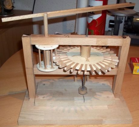

Hallo erstmal.
Es ist zwar lange her aber nu bin ich wieder da.
Nachdem ich mit meinem sohn die Oliven presse von davinchi fertig gebaut habe
und wir dafür eine 1 bekommen haben :ok: ,bin ich angefangen meine sonne mal zu begutachten wo ich war und was ich wollte.
Da wir eine junge katze haben die sehr neugierig ist......na könnt ihr euch den rest denken?Natürlich,sie musste probieren ob der rumpf fliegen kann.einmal schön vom schreibtisch runter.Es war zum glück noch eingeschweist so hatte es keine lackschäden aber dafür sind die kanonen unter deck abgefallen.zum glück hatte ich an den kanonen im unteren deck brocktaue.so konnten sie nicht ganz verschwinden.
hier das ergebniss der katze.Achja,nachdem sie den rumpf zwecks flug übung runter geschupst hat ,hat sie von mir mal eine flug stunde bekommen :schrei: :bang: :motz: :!! .

139
Freitag, 11. Januar 2013, 17:09
Hallo Stephan,
schön zu sehen, dass es hier weiter geht.
Übrigens, die Olivenpresse sieht klasse aus.

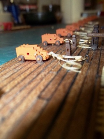

Freitag, 11. Januar 2013, 17:10
ach gott, du ärmster, der wievielte catsident hier im forum war das nun schon?????
141
Freitag, 11. Januar 2013, 17:23
keine ahnung wieviele aber ich war 2 tage richtig stinkig auf die und ich habs sie spüren lassen. X( auch wenn es ihr egal war.
und jo bin auch zufrieden mit der presse und ich muss sagen es war schwer sie zu bauen.
Ich mach hier mal ne wtte auf.wetten das niemand eine bauanleitung dafür im netz oder in irgendwelchen büchern findet wo drin steht welche formate man bauen soll oder wofür einige teile sind?
ich hab stunden gesesen und über das ding gegrübelt und gezeichnet.Es gibt nur allgemein skitzen von leonardo.
hat aber richtig spaß gemacht sie zu bauen

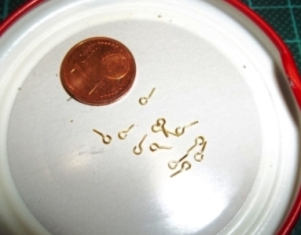

Montag, 14. Januar 2013, 12:50
So.nachdem ich jetzt an einer Seite des rumpfes die Kanonen wieder befestigt habe und bemerkt habe das auf der anderen seite auch welche lose sind (die muss ich noch machen)Hab ich mich erstmal den Kanonen auf dem Dritten deck gewidmet.Eigentlich wollte ich ja die laffetten selbst fräsen.Aber das lässt sich nich machen da bei meinem fräs motor wohl ein lager ausgeschlagen ist und der Fräskopf somit ca 0,5 mm hin und her wackelt.Also bin ich wieder zurück zu den Plastik laffetten.Erstmal hab ich angefangen Aogbolzen aus 0,4 mm draht zu biegen.
Hier das ergebniss.
Erst wollt ich sie auf der weise biegen wie es hier schon oft gezeigt wurde aber dann viel mir ein,warum benutzt du nicht eine Sprengring Zange.
Das geht meiner meinung nach schneller als mit nagel/brett methode.
Und ich hab die ersten bolzen in die Laffetten geklebt.Ganz schöne fummel arbei,aber ich bin zufrieden mit dem ergebniss.
Das soll erstmal sein.Aber es kommen bestimmt bald wieder Bilder denn es macht wieder richtig spass.

Montag, 14. Januar 2013, 20:14
Sehen toll aus deine bolzen wenn auch mehr wie hacken als augbolzen aber was solls.
Die laffetten sehen doch gut aus, tip von mir ziehe sie mit 120 Schleifpapier ab dann bekommen sie eine holzoptik das reicht vollkommen.
mfg Christian

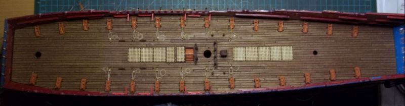

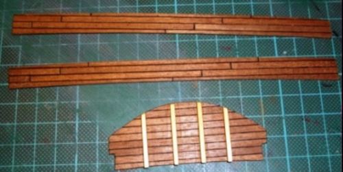

Mittwoch, 30. Januar 2013, 21:06
So.Ich hab mal ein bischen weiter gebaut.
Das mit dem schleifen der laffetten hab ich versucht.aber mir gefiehl es nicht so.
Und die augbolzen sollen noch wie hacken aussehen, die werden nach dem schleifen und anbringen der takeln zu gedrückt.bzw,an den rollen solen ja auch hacken dran sein.
Also ich hab die rückwand und die seitlichen decksstreifen(keine ahnung wie die heissen) gebaut und beplankt,so das die auch schon fertig sind.
Natürlich wieder in meinem alten prinzip.0,8 mm speerholz platte und dareuf beplankt.
Dann hab ich wie schon erwähnt die laffetten aufs deck befestigt und an den sichtbaren bereich hab ich die rückhol takelung angebracht.
hier noch ein bild wo die takelung besser sichtbar ist.
und dann habe ich noch die seitengalerien verklebt,verspachtelt und lackiert. und natürlich eingeklebt.
Nachdem das dann trocken war,kam der große moment.Passt das deck mit den angebrachten seitenwänden überhaupt rein.Also daumen drücken augen zu hoffen,betteln ne angst träne und viel geduldt hab ich das deck dann millimeter für millimeter in den rumpf gedrückt. und auf einmal gab es ein knack(ich schon sauer über meine dummheit) :cursing:
aber nein,das war nur der letzte ruck den das deck brauchte und bei dem knack ist es auf die klebeflächen geklatscht und lag 100 % ig fest und genau drin ich war so begeistert,niergens ne lücke oder etwas verzogen.
und das sieht dann jetzt so aus.
und hier noch ein bild in der draufsicht.

Hallo Stephan, tolle Arbeit - gefällt mir echt gut :respekt: :dafür:
Gruß vom
149
Mittwoch, 30. Januar 2013, 22:15
Germany's next top model! :D
150
Donnerstag, 31. Januar 2013, 21:11
Klasse - :thumbsup:
Lässt Du die Grätings so hell oder "saust" Du die noch ein?
Wie hast Du die Rückholtaue in Form gebracht - Weißleim?
Grüße,
Yogibär
:ahoi:
