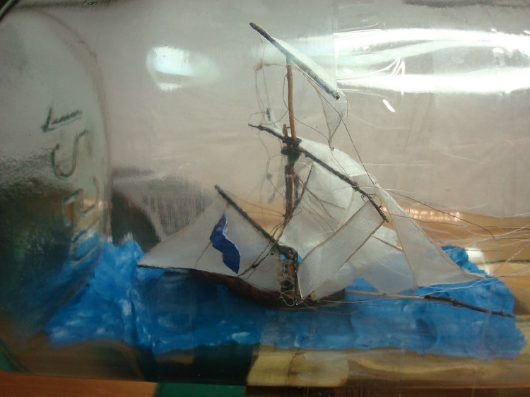

Es ist vollbracht! - zumindest so gut wie.
Es fehlen noch ein paar Kleinigkeiten. Anker, Flagge, ein paar verloren gegangene Pfortendeckel, die Rüsten, Pardunen und ja Leesegel. Im Plan sind - schamhaft dünn - Leesegel eingezeichnet.
Mir juckt es ja in den Fingern, habe aber die Befürchtung, die Flasche wird zu voll. Habe jetzt eine 1000ml Apothekenflasche. In der Bucht wartet vielleicht noch eine mit 1200ml. Die ist im Durchmesser etwas größer. Ich ringe noch mit mir. Hier noch ein paar Bilder der nun geflügelten "FLY".
Vielleicht tut mir jemand seine Meinung kund.
Viele Grüße, Detlef
Fadenführung.

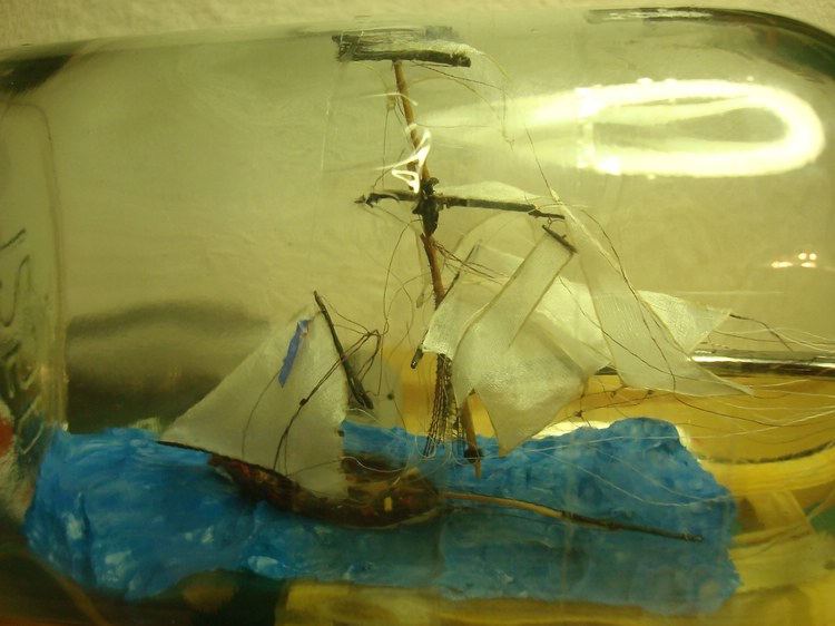

Guten Morgen, liebe Modellbauer und Interessierte!
Ich bin zur Zeit bei den Leesegeln und den zugehörigen Rahen. Die Flasche ist auch eingetroffen. Nicht das ich so verpeilt wäre, erst das Schiff zu bauen und dann die passende Flasche zu suchen. Nein!1 Ich habe nur eine bessere gefunden. Die ist minimal größer als die ursprünglich vorgesehene, lässt das ganze aber deutlich besser aussehen. Was ich eigentlich auf dem Herzen habe, ist die Frage.
Welche Flagge führte ein Schiff der englischen Marine im Jahre des Herrn 1763?? Blue Ensign oder Georgskreuz auf weißem Grund??? Oder war es noch etwas anderes?
Ich bin mir echt nicht sicher. Es sieht so aus als gab es Übergangszeiten in denen verschiedene Flaggen Gültigkeit hatten.
Also es wäre echt schön, wenn sich das geballte Wissen dieses Forums mal zu dieser brennenden Frage äußern würde.
Vielen Dank im Voraus, Bilder folgen heute noch etwas später.

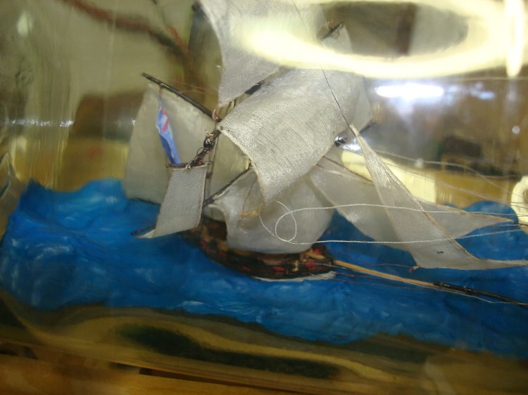

Wie versprochen, jetzt noch ein paar Bilder.
Da die neue Flasche einen um ein paar mm weiteren Hals hat, konnte ich die Rüsten nun doch schon vor dem Einbau in die Flasche am Rumpf befestigen. Erstmals habe ich Polystyrol verwendet und jetzt ist mir klar, warum dieses Material so erfolgreich im Modellbau eingesetzt wird. ich habe die Hoffnung eigentlich aufgegeben, eine Frage beantwortet zu bekommen, aber sei es drum - was ist eigentlich der beste Klebstoff dafür. Ich habe jetzt Sekundenkleber benutzt, bin aber nicht sicher, ob das wirklich hält.
Die Leesegel konnte ich nun auch anbringen (weil flasche größer). Die Fliege kann jetzt also fliegen. Die hier noch etwas schief stehenden Leesegelbäume sind noch drehbar und werden erst in der Flasche richtig befestigt.
Ich hoffe es gefällt.
ein schönes Wochenende wünscht
Detlef.

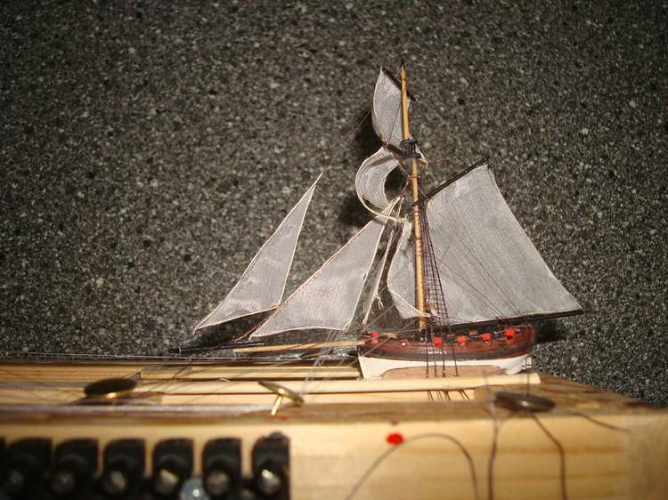

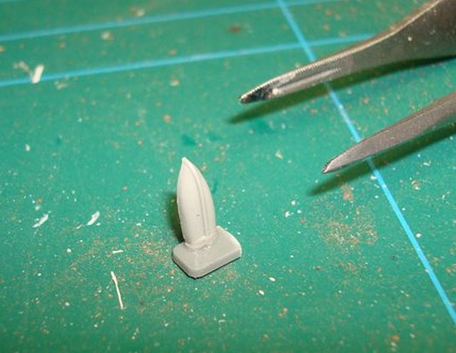

Ich glaube es ist Zeit, das ich mich wieder mal melde. Ist ja schon 'ne Weile her. Erst hatte ich Urlaub. War mit einer Brigantine an der bretonischen Küste entlang gesegelt und dann zu den Kanalinseln. War echt der Hammer.
Dann kam mir noch dieses Pärchen dazwischen.
Jetzt muß ich aber endlich ein bisschen draufhalten, denn mir läuft die Zeit weg. Aber ich bin mit meiner kleinen Fliege so gut wie fertig.

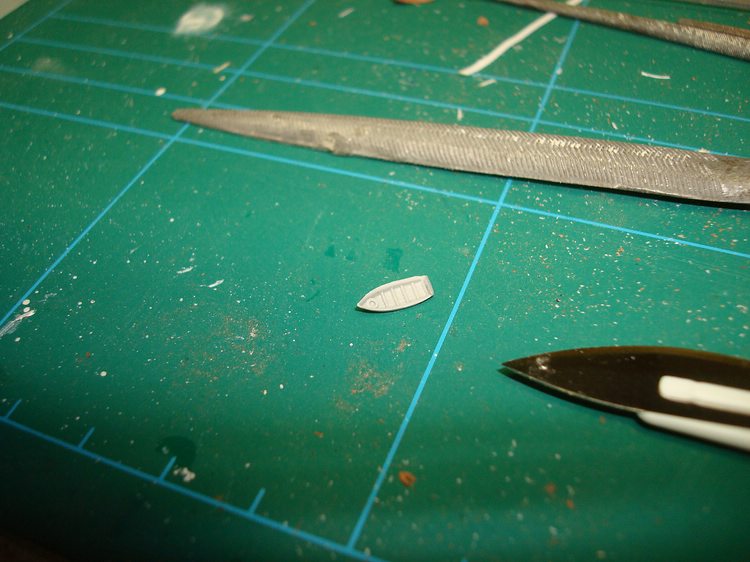

Ich brauchte noch ein Beiboot. Nach einigen erfolglosen Versuchen, es durch Tiefziehen herzustellen, habe ich eines aus einem Revell - Baukasten genommen.
Das Boot habe ich am Heck ein wenig gekürzt, dann an einen Rest vom Gießast geklebt und wieder zurechtgeschliffen.

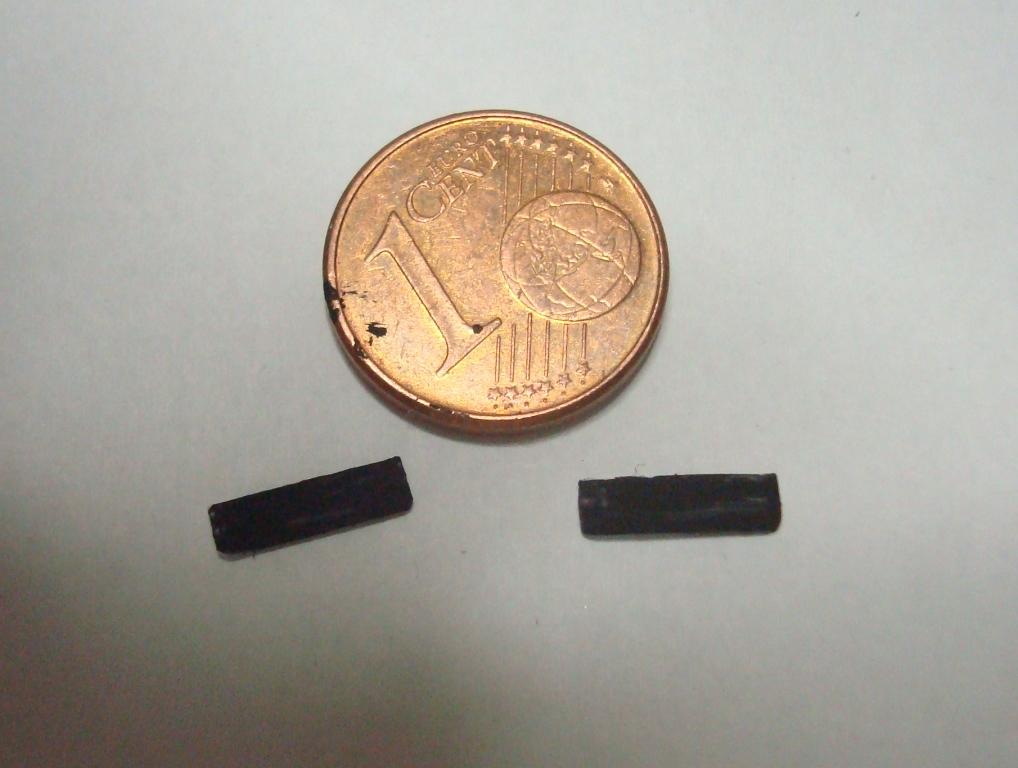

Anker mussten auch sein. Wie die hergestellt werden hatte ich schon mal bei der "Rickmers" gezeigt.
Außerdem habe ich mich noch an der Herstellung einiger Blöcke versucht.

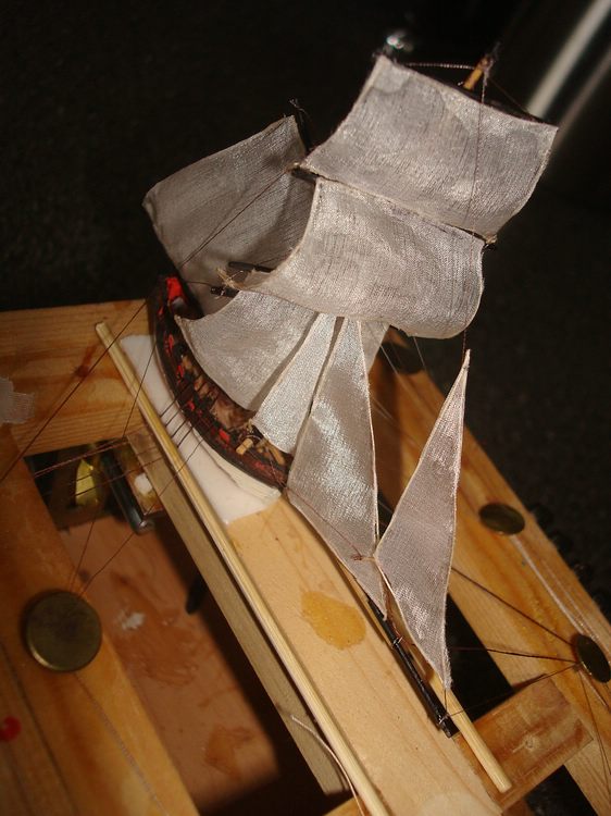

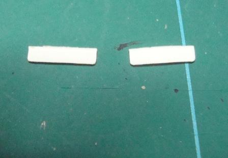

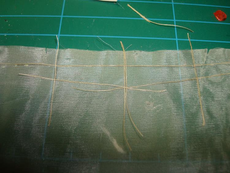

Die Leesegel hatten mich auch noch nicht zufrieden gestellt. Zum einen waren mir die Leesegelrahen etwas zu grob geraten und zum anderen konnte ich nicht in Erfahrung bringen, wie die Leesegelspieren unten benutzt wurden. Möglicherweise konnten sie, je nach Segelstellung, nach vorn oder achtern versetzt werden. Aber wie gesagt, es war nicht in Erfahrung zu bringen.
Also habe ich mich dazu entschlossen, die unteren Leesegel wegzulassen und die oberen zu erneuern.
Um den Stoff der Segel (Seide) etwas wiederstandsfähiger zu machen, habe ich ihn mit Haarlack eingesprüht und dann trocknen lassen. Dann habe ich die Liektaue aufgeklebt und nach dem Trocknen die Segel ausgeschnitten. Durch den Haarlack geht das viel besser.
Dann wurden die Segel noch komplettiert und angebaut.
Das Beiboot ist jetzt ordnungsgemäß gesichert.
Wasserstag und ein paar fehlende Pfortendeckel sind angebaut. Das Boot ist fertig zum einbuddeln.

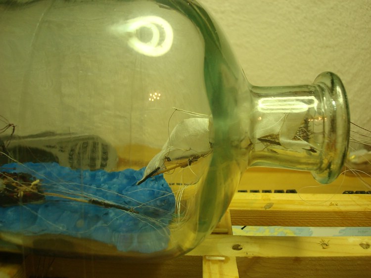

Guten Abend Leute!

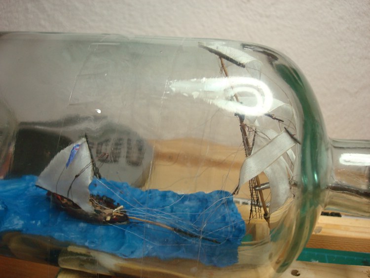

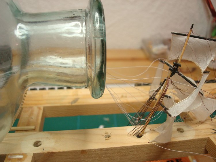

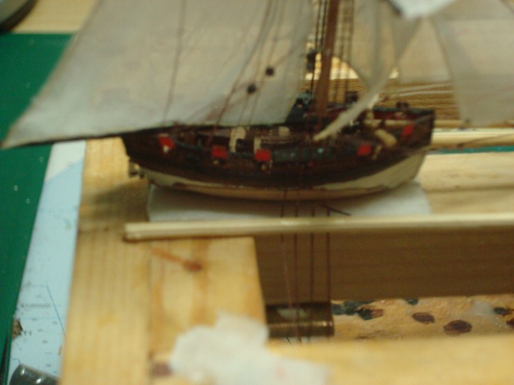

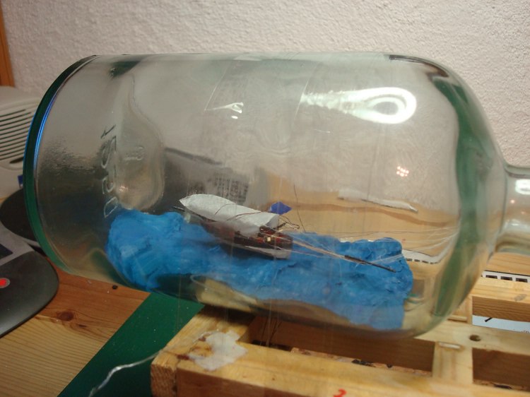

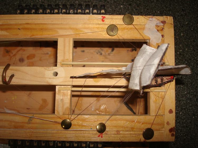

Die Flasche ist vorbereitet, am Schiff alles fest. Jetzt geht es auf Fahrt durch die Meerenge von Bottleneck.
Ab jetzt gibt es kein zurück. Wenn etwas schief geht, ist es nur durch aufwendige Reparaturen zu bereinigen.
Als erstes trenne ich die Wantenan der Unterkante der Rüstbretter durch. Ist nicht ganz so gut zu erkennen aber es ist passiert.
Dann wird der Mast vom Rumpf genommen, vom Großsegel getrennt und nach vorn zur Fadensortieranlage gebracht.
Jetzt wird der Rumpf von der Helling gelöst (doppelseitiges Montageband) und auch nach vorn in Richtung Mast gebracht. Dann alle Fäden leicht straffen.

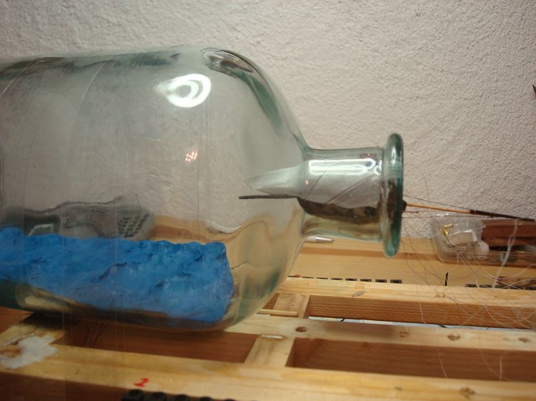

Die Flasche wirdan Stelle des Rumpfes auf der Helling befestigt. Das geschieht mit Tesa. Soll ja nicht ewig halten und ist durchsichtig.
jetzt wird es ernst, der Rumpf kommt in die Flasche. Und schon ist er drin.
Jetzt noch positionieren und in die Knetmasse drücken. Er soll eine leichte Neigung nach Steuerbord haben und das Schiff soll diagonal in der Flasche sein. Das wirkt etwas dynamischer.

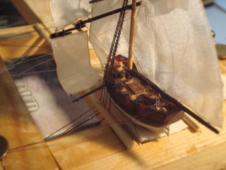

In mehreren Schritten wird der Mast an die Flasche herangebracht, wobei die Fäden immer wieder gestrafft werden müssen.

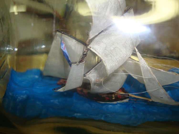

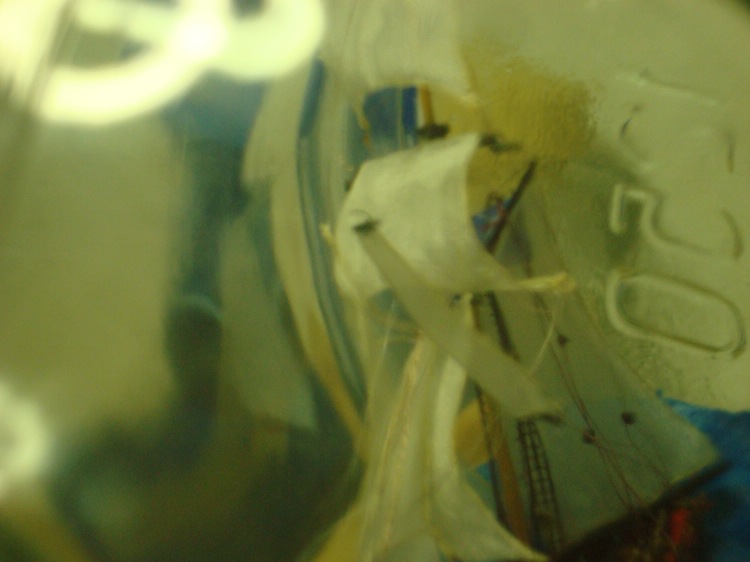

Jetzt geht es hinein,
aufrichten
weiter an das Schiff heranführen
und platzieren.

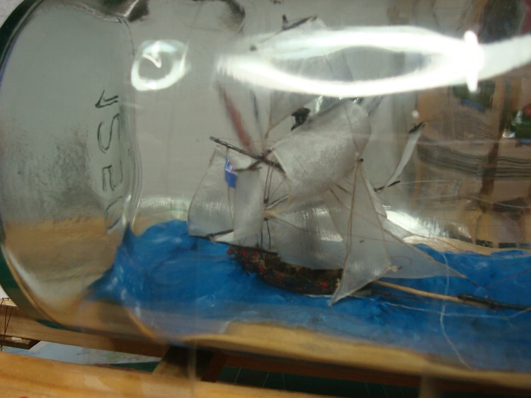

Jetzt müssen die Fäden wieder gestrafft werden und ich beginne mit dem Richten der Takelage und der Segel. Das wird aber ein Bisschen dauern.
Bis dann. Fragen werden gern beantwortet und Tips und Anregungen entgegengenommen.
Einen schönen Abend noch.
Detlef

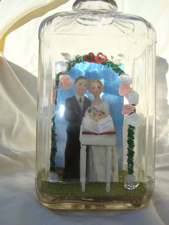

:thumbsup: Hurra, es ist Hochzeit :party: :prost: :hand: :tanz:
Artikel 3: Et hät noch emmer joot jejange.
(„Es ist bisher noch immer gut gegangen.“)
Was gestern gut gegangen ist, wird auch morgen funktionieren.
Situationsabhängig auch: Wir wissen es ist Murks, aber es wird schon gut gehen.
140
Sonntag, 1. September 2013, 01:34
...ich möcht gar nicht wissen, wie sowas geht, saubre Arbeit :respekt:

141
Sonntag, 1. September 2013, 02:42
Bis hier hin ging es erstaunlicherweise besser als ich erwartet habe. Auf diese Weise habe ich noch kein Schiff in die Flasche gebracht, aber alles hat gepasst. Jetzt ist es ein bisschen schwieriger, den Anfang zu finden. Ich weiß noch nicht, ob sich eventuell ein Faden auf der falschen Seite vom Mast befindet. Aber es ist nichts kaputt gegangen und das ist die Hauptsache. alles Andere verlangt nur Zeit un ein bischen Geduld.
Viel Grüße
Detlef

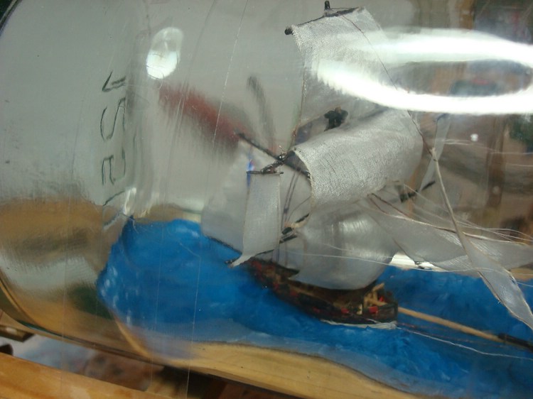

146
Montag, 2. September 2013, 16:15
Danke, danke!
Habe jetzt Ordnung in das Fadengewirr gebracht. Musste den Mast noch zweimel anheben um Fäden von Stb nach Bb und umgekehrt zu bringen. Jetzt funktioniert alles und ich schneide die ersten Fäden ab. Bilder kommen.
Grüße, Detlef.

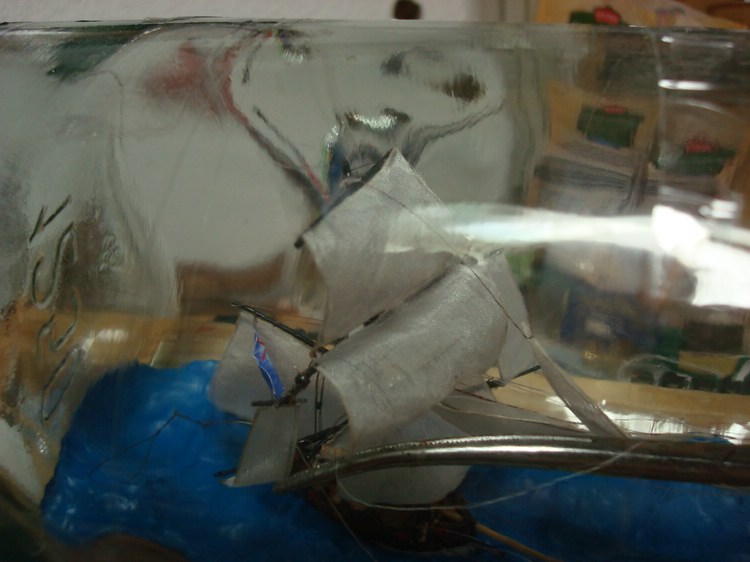

149

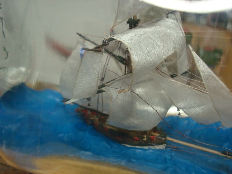

Mittwoch, 4. September 2013, 17:11
Hallo Liebe Interessierte!
Jetzt mal wieder ein paar Baufortschritte.
Die Steuerbordseite ist jetzt so gut wie fertig.

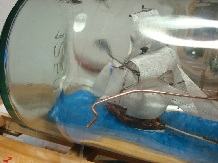

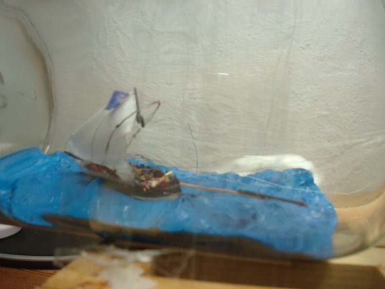

da ich ja schlecht in der Flasche testen kann, ob der Kleber trocken ist, passiert es schon mal, das ich zu früh den Faden abschneide, von dem ich hoffte, er sei festgeklebt.
So geschehen beim Bb Leesegel
Und (ein Unglück kommt selten allein) das Marssegel. Also kann ich jetzt mal zeigen, was ich gar nicht zeigen wollte. Nämlich wie man gerissene Fäden in der Flasche repariert oder ersetzt und Knoten in der selben knüpft.
Den mit einer Schlaufe versehenen neuen Faden zwischen Segel und der Gording oder Geitau (verwechsle ich immer) hindurch über die Fockrah schieben,
mit einem Haken zurückholen
Knoten machen und vor bis ans Segel schieben. Dann verkleben, ist ja nur ein einfacher Knoten, und warten.
Dann das Ende wieder über die Rah, anziehen und fertig.
So etwas hält natürlich ein bisschen auf. Das wird bestimmt nicht meine Lieblingsmethode,ein buddelschiff zu bauen.
