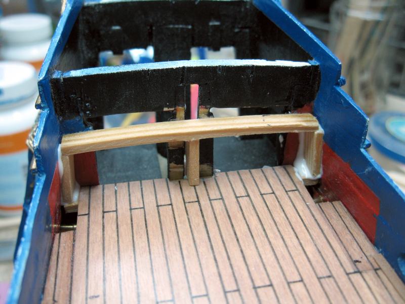

Nachdem das Oberdeck eingeklebt ist, noch schnell den Wassergang auf beiden Seiten mit einer Leiste 3 x 0,5 mm angedeutet. Sieht man nicht so gut, ist halt die Leiste zwischen Deck und Bordwand.
Jetzt kann es auch mit dem darüberliegenden Deck weitergehen. Laut dem Bauplan soll da jetzt so was hinkommen:
Hä? 8| Gehts noch? :verrückt: Das sieht aber eigentlich ganz anders aus da. Dehalb hab ich es auch nur grob aus Papier ausgeschnitten und hingestellt, nur um es mal zu zeigen.
Geht natürlich gar nicht. Wie es richtig aussehen muss, könnt Ihr zum Beispiel im Baubericht von Yakana sehen (Soleil Royal - die nächste) im Bild von Beitrag 135. Wollte ihm jetzt nicht das Bild klauen.
Also 0,6er Sperrholz raus und selber bauen.

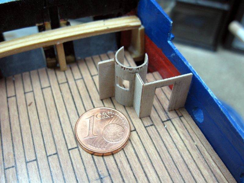

Hier die einzelnen Bauphasen:
Erst mal hinten eine Auflageleiste für das Deck gemacht.

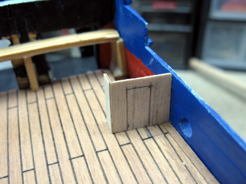

Dann die ersten zwei Wände gestellt.

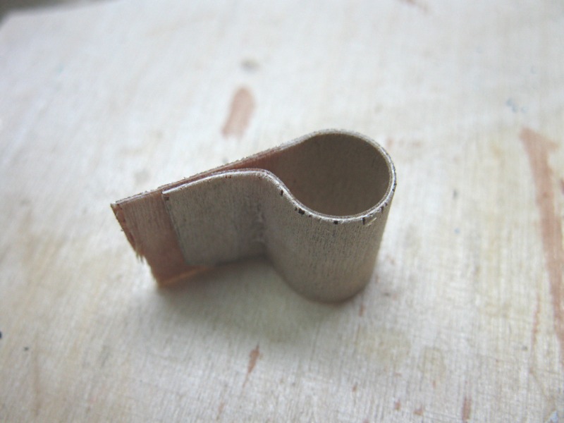

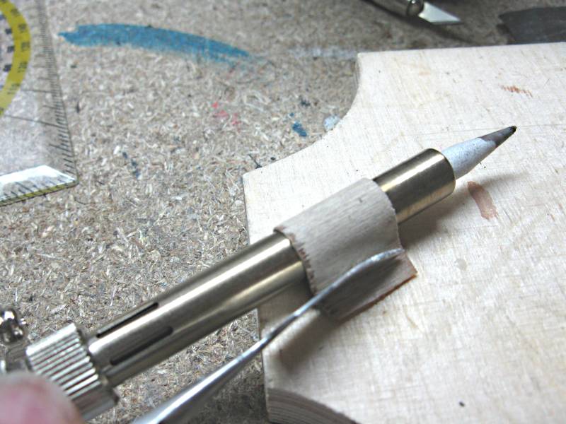

Da die nächste Wand gewölbt ist, erst mal ein Stück 0,6er Sperrholz in warmem Wasser gewässert und dann ein paar Minuten um den 250 Grad heißen Lötkolben gewickelt.
Kommt dann so was raus.
Eine Fensteröffnung musste auch noch rein. Also Bohrer und Nadelfeile bemüht.
Auch die Türöffnung ist mittlerweile ausgeschnitten.
Die letzte Wand noch dran, an die Wölbung des darüberliegenden Decks angepasst und der Rohbau ist fertig.
Habt Ihr´s gemerkt, diesmal hab ich auch an die 1 Cent Münze gedacht ;) . Morgen gibts dann das Ganze noch mal auf der anderen Seite.

Die zweite Seite ist inzwischen auch fertig, einfach spiegelbildlich zur ersten gemacht und zur Stabilisierung noch ein paar Vierkanthölzer eingeklebt.
Übrigens, das Centstück hätte, bei dem Maßstab, in groß einen Durchmesser von 2,275 Meter, eine Dicke von 23,4 Zenitmeter und ein Gewicht von (wenn ich das richtig gerechnet habe) über 6 Tonnen 8| .
Das Bild muss ich euch noch zeigen. Ich finde es einfach unglaublich, was man mit 0,6er Sperrholz alles machen kann :D
Um Die filigranen Wände noch ein wenig zu härten, infiltriere (geiles Wort wa?) ich sie noch mit dünnflüssigem Sekundenkleber.
Wenn das dann hart ist, kann ich endlich blau machen...also ich meine mit Farbe ;), dannach kann es dann an die Türblätter und Fensterrahmen gehen.

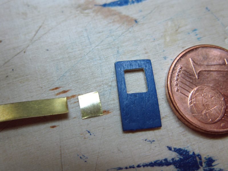

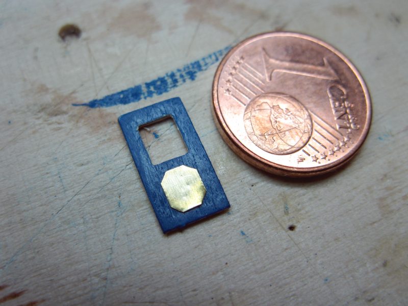

Hab mal damit begonnen, versuchsweise ein Türblatt zu bauen. Da dies mein erster Versuch war, nicht gleich eine Tür genommen, die man all zu genau sehen kann. Diese soll stirnseitig ans Ende des Ganges kommen. Zuerst aus meinem geliebten 0,6er Sperrholz ein Türblatt 12x6 mm ausgesägt und eine Fensteröffnung reingefeilt. Als nächstes aus 0,1 mm Messingdraht einen kleinen Streifen geschnitten.
Das kann man ganz einfach mit einer Schere machen. Damit habe ich dann auch die Ecken etwas abgeschnitten.
Mit meinem Papierschneider kann ich ganz prima 0,5 mm breite Streifen aus dem Blech schneiden, die dann um den Rand des Türblatts verteilt wurden.
Das gleiche geschah auch mit dem Fenster
Jetzt konnte auch der Blechstreifen an seinen Platz

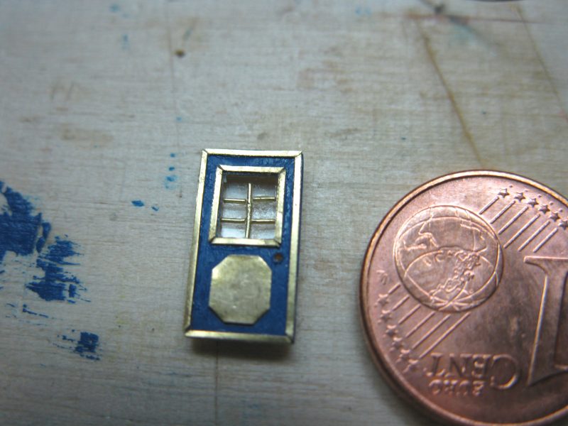

Für die Verglasung verwende ich eine durchsichtige CD, wie sie eigentlich in jeder Spindel zu finden ist. Auch einfach mit der Schere ausgeschnitten.
Die Fenstersprossen bestehen aus 0,2 mm Messingdraht. Einfach ein wenig in Sekundenkleber getaucht und aufgeklebt. Hier ist ein wenig Augenmaß erforderlich.
Wenn es trocken ist, kann man sie mit einem scharfen Skalpell ganz einfach auf die Innengröße der Fensteröffnung zuschneiden
Und siehe da, es passt :ok:
Fehlt eigentlich nur noch der Türknauf. Dazu einfach einen 0,4er Messindraht in etwas 5 Minuten Epoxi getaucht und aushärten lassen.
Alles noch gülden angepinselt und den Türknauf eingeklebt und hier präsentiere ich, nicht ganz ohne Stolz, mein erstes fertiges Türblatt.
Das hat jetzt den ganzen Abend gedauert und besteht aus immerhin 17 Teilen. Ist doch ganz gut geworden für den ersten Versuch, oder?

Die Tür sieht absolut stimmig aus, nur der Türknauf scheint mir zu groß. Geht auch ein Stück Messingdraht
mit einem kleinen Klebetropfen, der dann angepinselt wird ?
Kann man ja beliebig oft wiederholen, bis sich ein schöner winziger Tropfen einstellt, dann aushärten und streichen.
Jetzt nimm den Hinweis nicht allzu ernst. Dein Wohnzimmer, deine Entscheidung, so werde ich mit Hinweisen auch umgehen,
zumal ich das, was du hier bringst, nicht leisten kann.
Und denkt dran, alles in 1:140....
Beste Grüße
139
Donnerstag, 29. November 2012, 11:21
...aber nicht, dass hier jetzt ein tuerknaufwettbewerb losbricht :D
