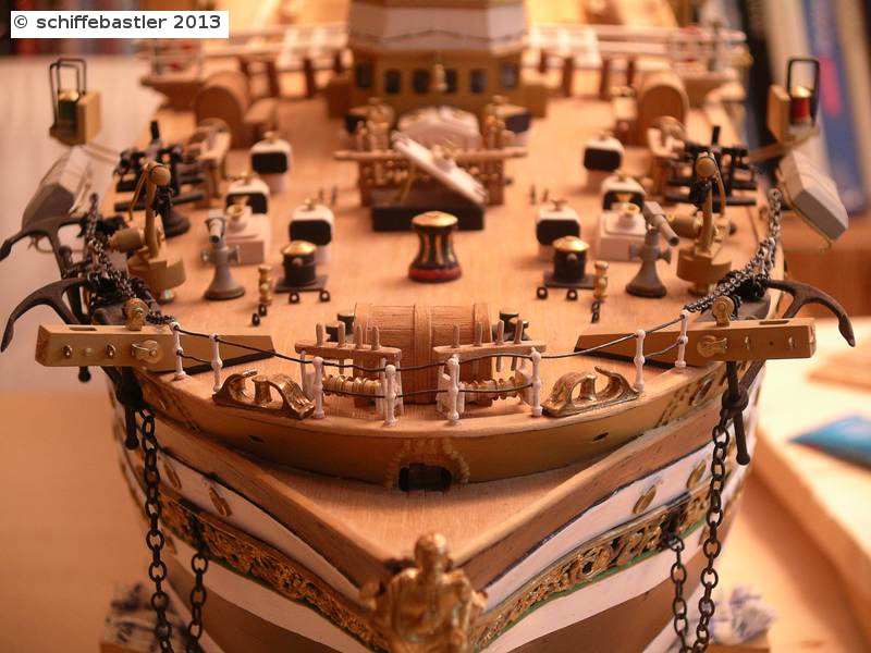

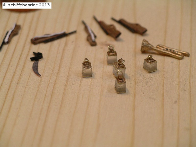

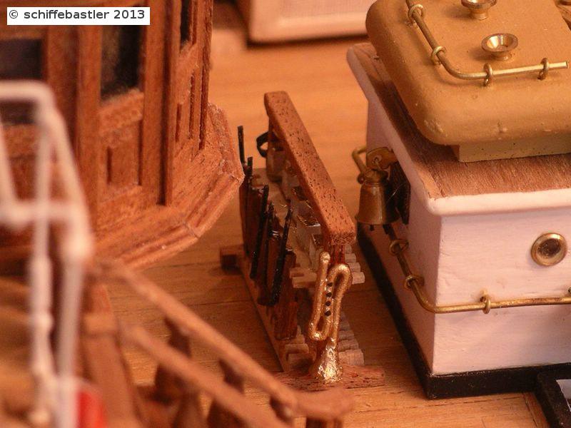

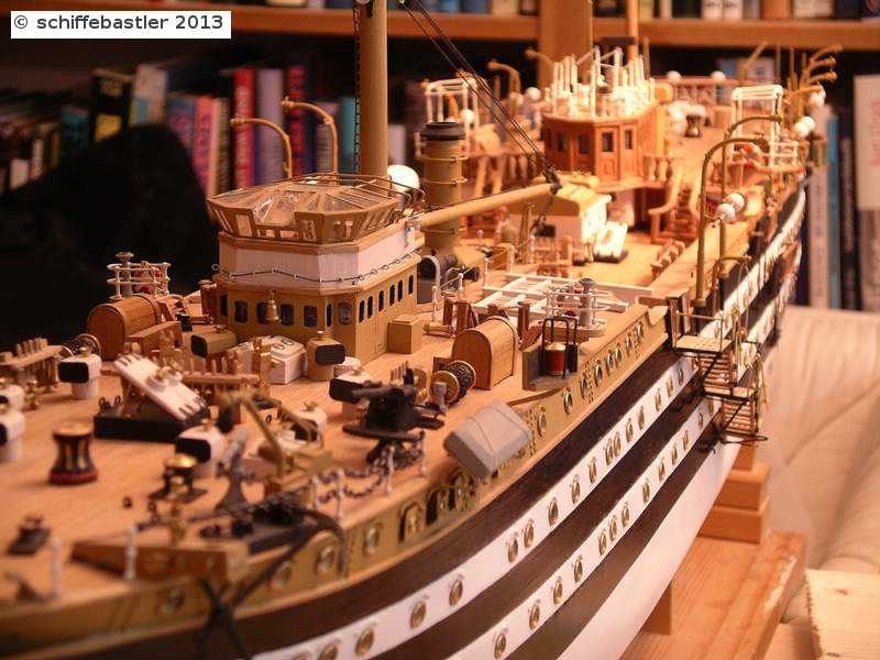

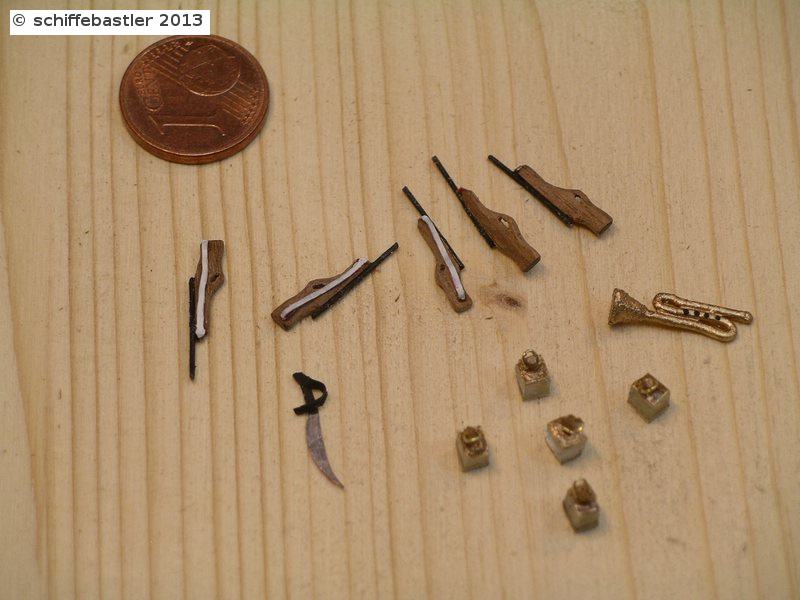

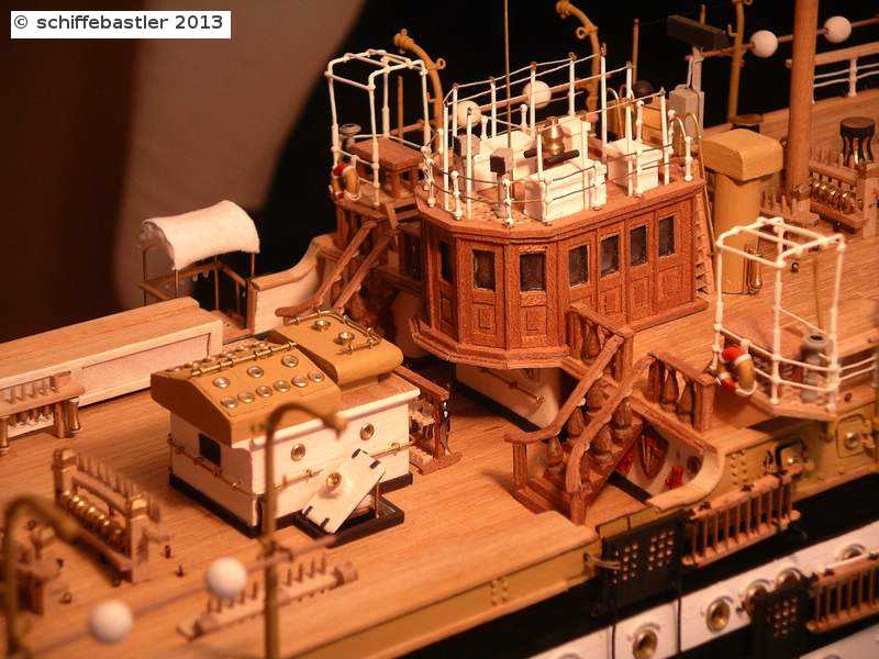

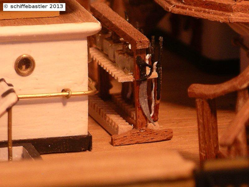

na dann werd ich eben noch ein paar weitere Details dazugeben...
Nachdem der Gewehrständer immer so leer war, hat er heute etwas Zuwachs bekommen.
Inden Ständer kommen natürlich erst mal die Gewehre selbst. Im oberen Bereich des Ständers werden Lampen plaziert (sind aus 2mm Plexiglas gemacht) und anschliessend kommt auf eine Seite des Ständers ein Degen (ist wohl eher ein Schwert geworden ... ) und auf die andere Seite ein Blasinstrument. So, und davon gibt's jetzt ein paar Bilder.
(Nachdem ich die Bilder am Rechner angeschaut habe, hab ich gesehen, dass ich die Gewehre wohl noch besser ausrichten muss, na ja ...)
Und wenn ich schon dabei war, hab ich noch ein paar grössere Ansichten gemacht, da ja jetzt ohnehin fast alles auf Deck plaziert ist.

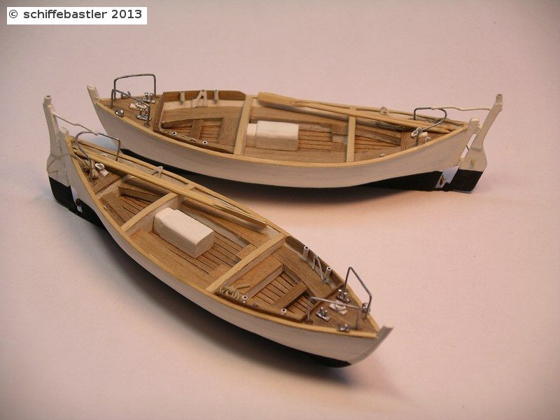

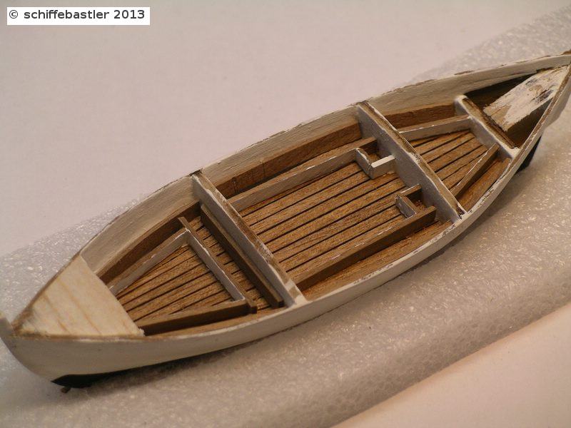

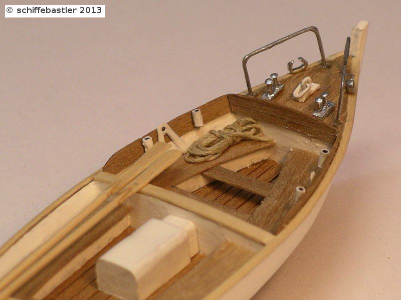

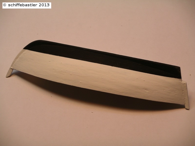

Hallo miteinander,
einen kleinen Fortschrittsberich hab ich noch für die Amerigo.
Bevor es an die Takelage geht, müssen noch die zwei grossen (na ja, was man so 'gross' nennt..), offenen Barkassen fertig gestellt und auf dem Deck befestigt werden. Hinterher würde das nur noch unter schwierigen Bedingungen möglich sein.
Wie bei allen diesen Booten musste ich mir aufgrund der Bilder die Abmasse, Auf- und Einbauten selbst herleiten. Die Bauanleitung entspricht auch hier nicht der Realität....
Aufgebaut ist das Teil auf kleinen Spanten, die dann innen im offenen Bereich herausgenommen sind und eine zweite innere Beplankung bekommen haben. Das weisse 'Ding' in der Mitte ist der Motorblock, die Micro-Schiffsschraube (1mm Blattdurchmesser, gebaut aus dünner Messingfolie) gab's auch nicht im Bausatz (eigentlich gab's gar nichts...), etwas ungewöhnlich sieht auch das Ruderblatt aus, obendrauf noch eine Steckhülse für den Flaggenstock.
So, und nun das gleiche Böööötchen nochmal...

Freitag, 26. Juli 2013, 11:21
Wirklich toll geworden. Ich liebe solche filigranen Miniaturteile :love:

Samstag, 27. Juli 2013, 16:15
Hi Joachim!
Die Barkasse hast Du großartig hinbekommen. Kompliment! So sahen sie in natura auch aus, ich erinnere mich! :respekt:

nach diesen Off-Topics wieder ein paar Bildchen von der zweiten der beiden grossen, offenen Barkassen. Wurde aufgebaut wie das erste baugleiche Böötchen.
Und jetzt noch ein Gruppenbild beider Böötchen
Das sind nun für die nächsten Wochen die letzten Bilder vom Baufortschritt, denn in ein paar Tagen geht's in den Sommerurlaub - natürlich ans Meer!
