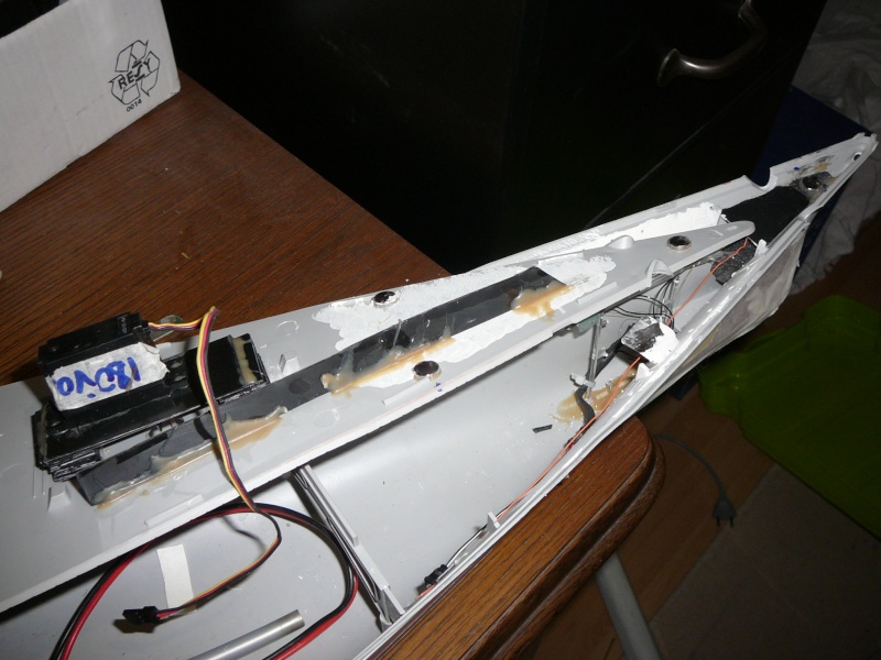

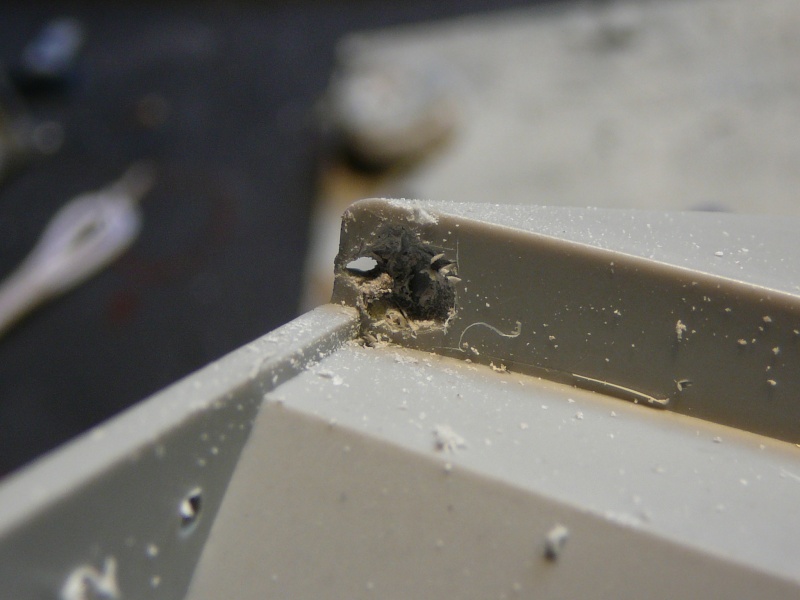

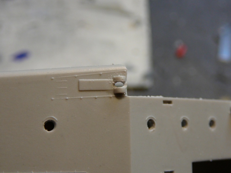

Nachdem die ersten LED´s, Widerstände und so eingetrudelt sind, habe ich mich mal um die Umsetzung gekümmert.
Zum Bsp. die Positionslampen:
Nicht gerade riesig.
Da muss hinten so einiges weg...
Dummerweise ist dieeine -SMD-Led recht gross....da musste einiges weg. Nachdem innen und aussen noch Farbe draufkommt, dürfte die LED auch nicht mehr durch das Plastik schimmern. Backbord wird einfacher, da ist die LED wesentlich kleiner...

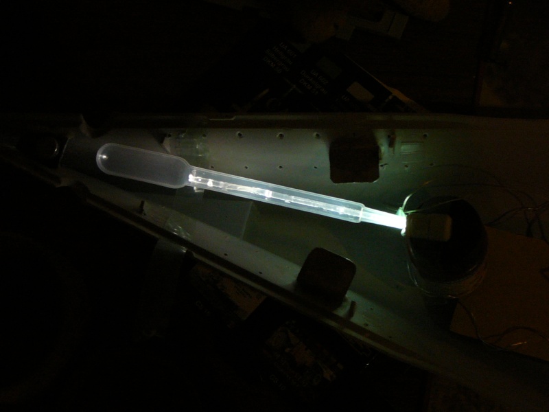

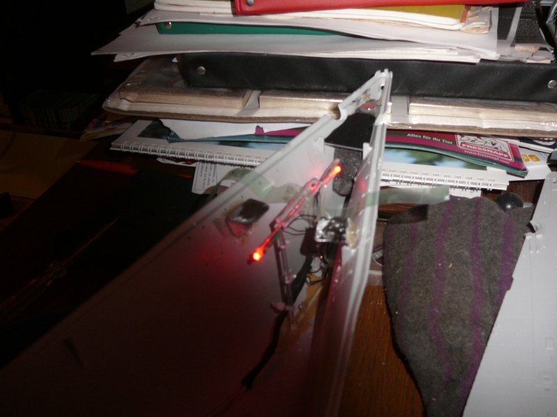

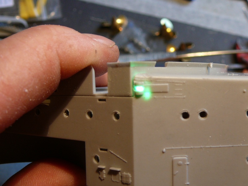

Heute ein wenig an der Beleuchtung weitergebastelt.
Das "Lichtleiterprinzip wurde der Pipette beraubt, stattdessen wurde am anderen Ende des transparenten Gussastes eine 2. LED verbaut.
Das ganze 1 mal in weiß und 1xin "Kampfbeleuchtung" rot.
Die Halterung wurde preisgünstig aus den Resten des transparenten Gussastes gefertigt.
Die Beleuchtung ist imho so "dezent" wie bei einem Schlachtschiff erwünscht-wird ja keine Aida Stella :motz: ...und man sieht auch gleich, wo dier Haltewinkel für die Neodyn.Magnete sitzen Embarassed

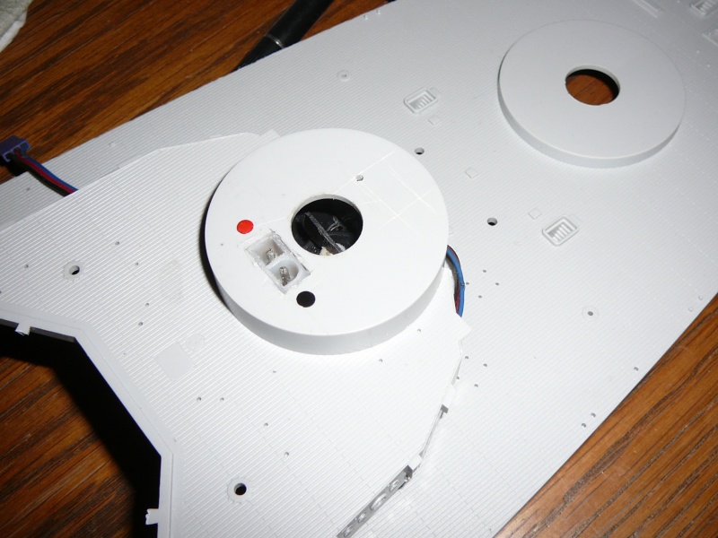

Das Konzept "Billiglichtleiter" wird weiter praktiziert-spart mächtig LED´s.Trotzdem bisher jeweils ca. 15 weisse und rote verbaut.

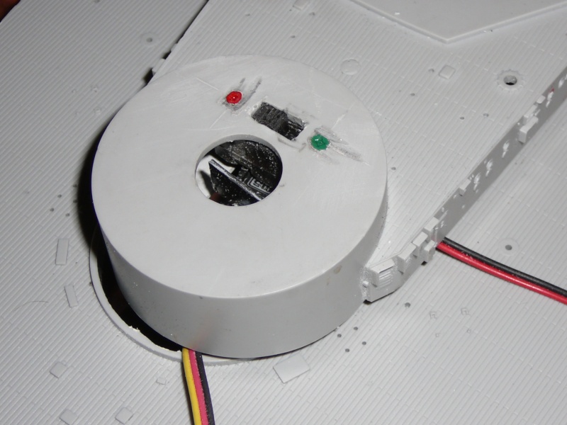

Heute noch am Bug und Heck das Deck etwas versteift.

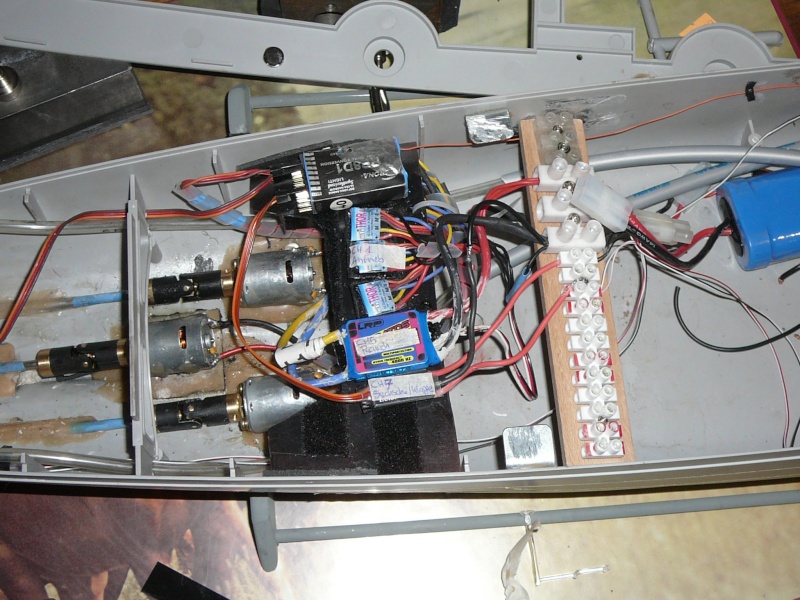

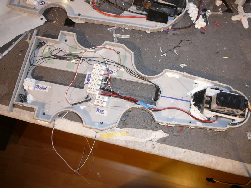

Und dann jede Menge Elektrik/Elektronik wie 3 Fahrtenregler für die Motoren, 1 Fahrtenregler für die Raucherzeugung, 2 RC-Umschaltmodule und den 8-Kanal-Empfänger montiert.
Die ersten Aufbauten wurden ebenfalls rot/weiß getrennt schaltbar elektrifiziert.
Paar Bildla...
Verstrebung aus PE-Sheet...
Heck rot/weiße Beleuchtung...
...da braucht man schier keinen Ballast mehr.
Vorderes "Erdgeschoss" mit Kabelsalat...
Hinteres "Erdgeschoss " iluminiert...
...und noch immer kein Ätzteil verbaut... :pfeif:

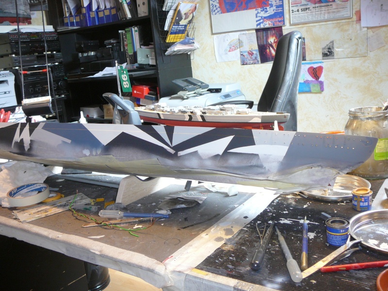

Tamiya Baja King TL-01B

Hi Stefan,
genial..... ein Chaos an Kabeln innen drin, aber genial! Schaut absolut geil aus! :)

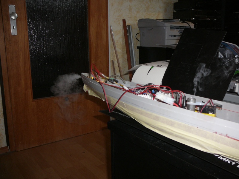

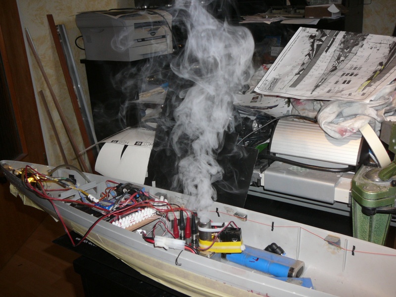

Dienstag, 26. März 2013, 18:40

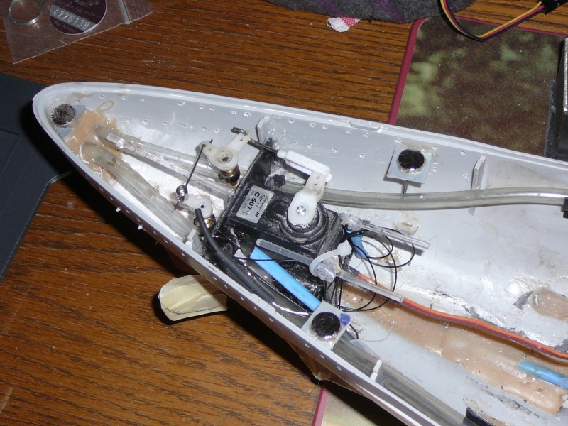

Jetzt rauchts aber im Karton!!!
Durch Schiffchenbauer Tom´s freundliche Vermittlung :bussi: hat mir sein Modellbaukollege Basti einen wunderbaren Raucher gebaut, der heute angekommen ist.
Nach Anpassung des Rauchrohres, Montage der Stellklappe(aus einem Servo gebastelt) und des Anschlusses für die 2 Nebelwerfer-Leitungen folgte ein erster Testlauf. Die 2 (!) Widerstände im Generator werden von einem Drehpoti an der Fernbedienung von einem Fahrtenregler angesteuert, das Gebläse hingegen läuft dauernd auf Bord-Regelspannung 7,2V.
Normaler Betrieb über den Kamin...
Regelklappe zu, Rauchausstoss über das Heck...es nebelt recht ordentlich, stärker als bei dem Test mit dem Arizona Raucherzeuger.
Ich bin happy!!! :tanz:

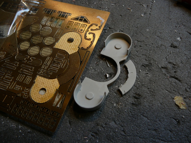

Auf der Straff-Werft sind die Elektroinstallateure in den Streik :gegen: :dafür: getreten-undenkbar in Tomanien. Das gab grossen Stonk...
Derweilen wurde die Fertigstellung der einzelnen Aufbauten-Segmente begonnen.

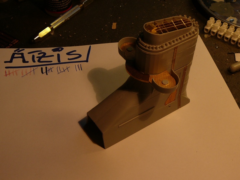

Die ersten 23 Ätzteile (diesmal führe ich mal Strichliste :pfeif: ) wurden im und am Kamin verbaut. Die filigranen Sachen wie Geländer, umlaufende Streben und so kommen teilweise erst nach dem sehr aufwändigen (von wegen dem Tarnmuster) Lackieren dran.

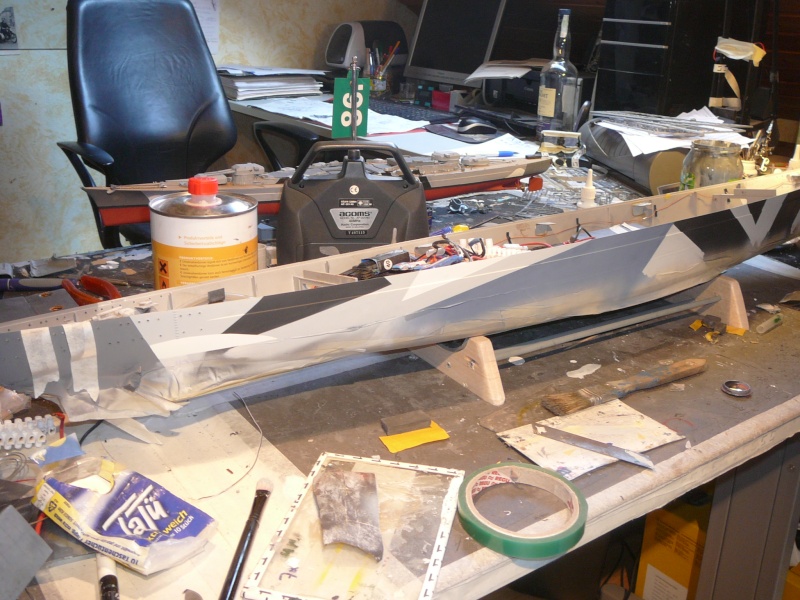

Sonntag, 31. März 2013, 21:11

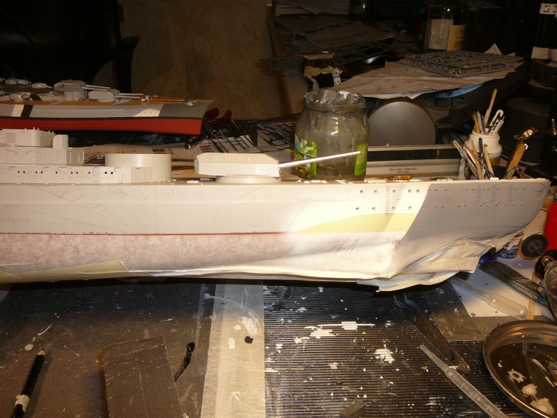

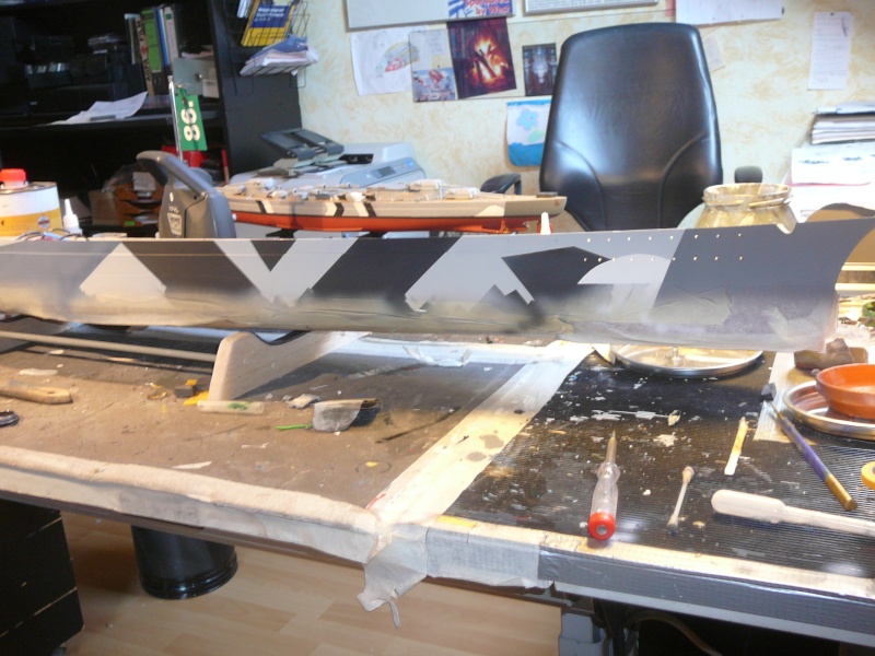

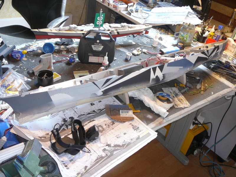

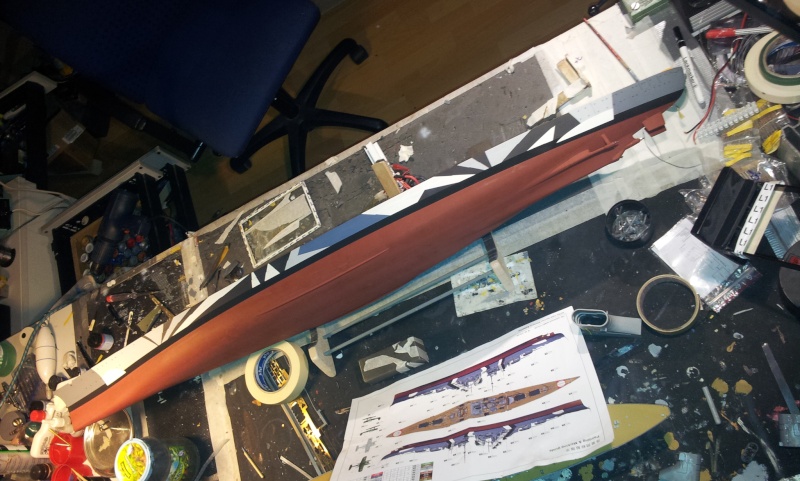

Das Geheimnis wird gelüftet-das Tarnschema...

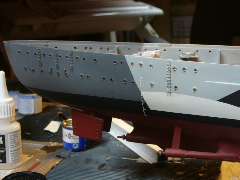

Heute wurden sämtliche Bullaugen am Rumpf sowie sämtliche Leitersprossen montiert.
Und nun zur Tarnung:
Bug und Heck bekommen die Bismarck-Optik...
Der restliche Rumpf bzw. die Aufbauten erhalten ein sehr komplexes an die Tirpitz angelehntes Tarnmuster aus dunkelgrau, hellgrau, weiss und blaugrau.
Wird wieder lustig an der Airbrushgun :D

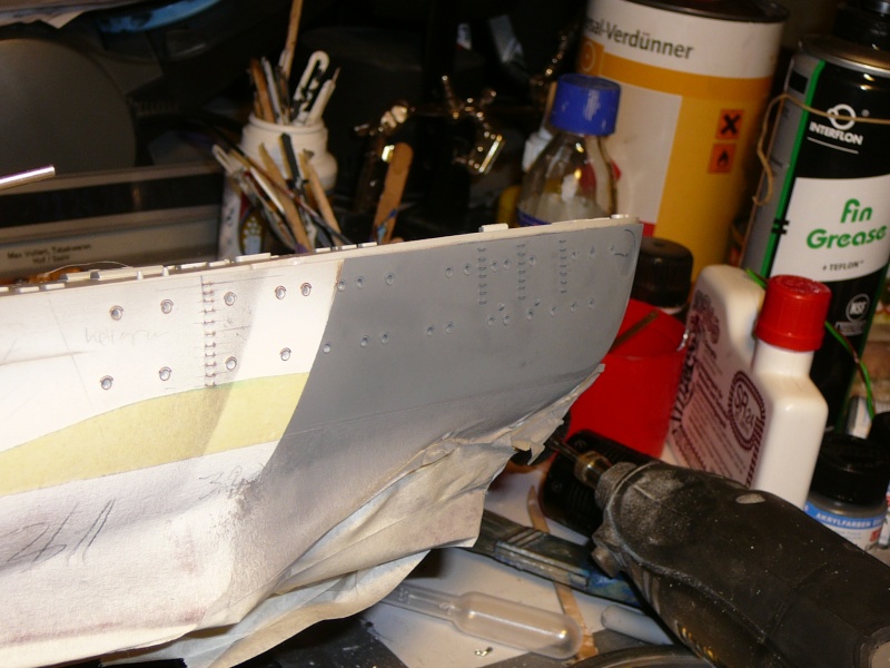

137

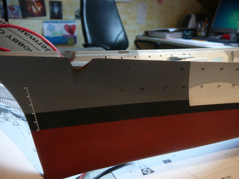

Montag, 1. April 2013, 13:58

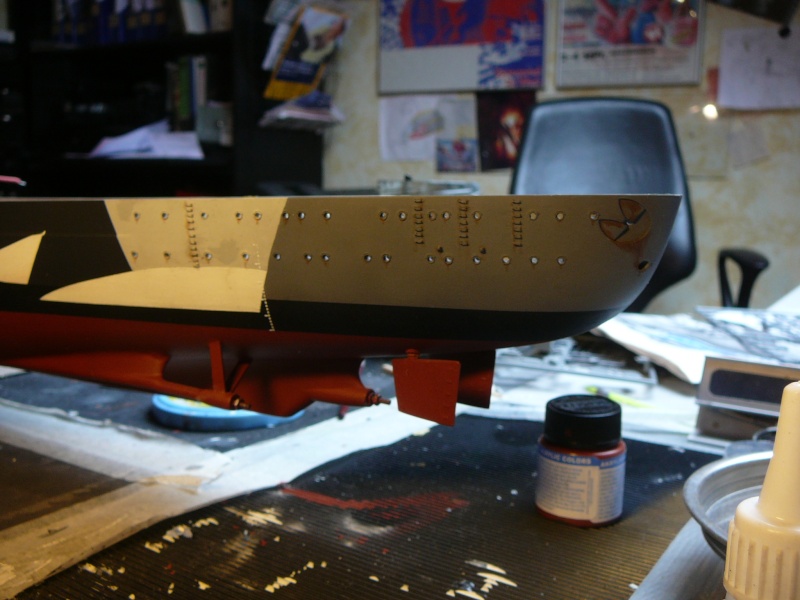

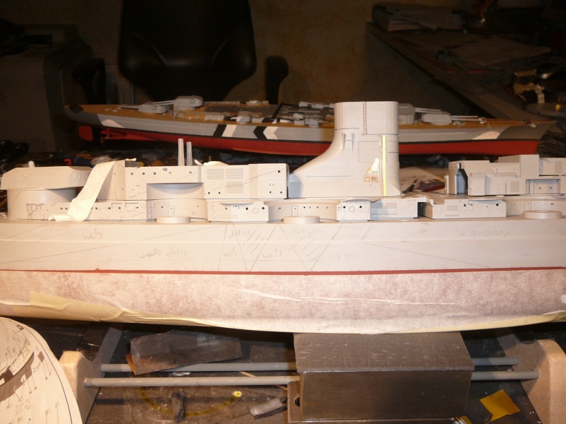

Backbord-Überwasserrumnpf soweit fertig.
Nach dem Steuerbordrumpf kommen dann noch der Wasserpass, die Schraubenschützer etc., die Decals und matter Klarlack drauf.Dann können wir den Rumpf erstmal zur Seite legen und uns den Aufbauten widmen.
Bisher verbaute Ätzteile: 176.
Jetzt sollte ich erstmal ein bissl klar Schiff machen :rolleyes:

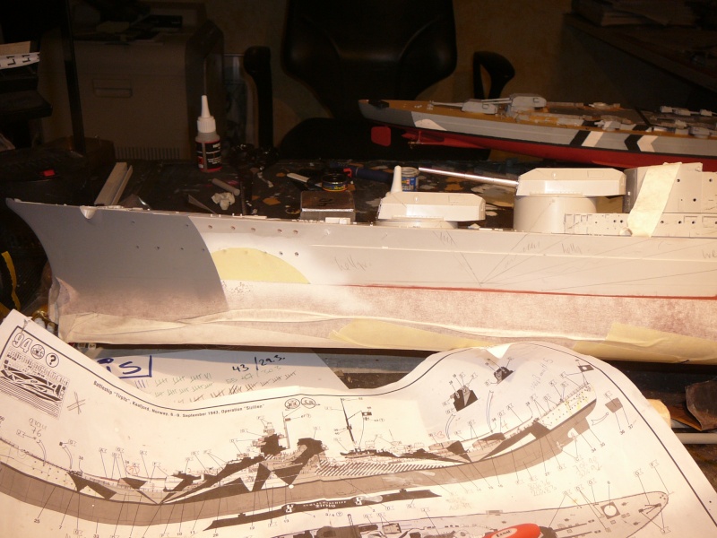

Montag, 1. April 2013, 18:28
So, weil´s so gut lief, hier noch die andere Seite...

Dienstag, 2. April 2013, 21:19
Also deine Tarnlackierung sieht selbst abgetapt richtig klasse aus. Gefällt mir gut. Gefällt mir wirklich gut. :respekt:
Etwas verwirrend, aber das war wohl der tiefere Sinn solcher Tarnschemen. :ok:

Weil ich einen Kontrast zut dunkelgrauen Tarnlackierung möchte.

Mittwoch, 3. April 2013, 21:09
Hi Stef,
tolle Lackierung! Schaut richtig gut aus!
Viele Grüße,
Michael
http://www.world-in-scale.de
147
Donnerstag, 4. April 2013, 07:57
Schöne Arbeit Stef sieht wirklich gut us die Lackierung mag zu gefallen.
Gruß Peter
Nur weil Ich graue Haare habe bin Ich nicht Weise .

Freitag, 5. April 2013, 15:46
Update vor dem werftfreien Wochende...
Der Rumpf ist fertig lackiert. So wirklich zufieden bin ich nicht.
Die viele Abkleberei hat manche dezente Überlappung(also eine Art "Kante") verursacht, die man mit der Kopflupe wunderbar sieht. Meine Gunn zickte rum und das Spritzbild war manchmal eher suboptimal. Ist mir jetzt aber wurscht, ich lass das jetzt so.
Die Livecolour-Farbe lässt sich zwar prima spritzen, ist aber sehr empfindlich, und da ist beim Rumhantieren in der Werft schnell mal wieder wo der Lack ab. Also musste ich einiges nachbessern :cursing:
Alles wurde dann noch mit Revell-Klarlack matt überzogen, um Schutz zu gewähren.
2 Leitersprossen haben die Abkleberei nicht überlebt und mussten ebenfalls nachmontiert werden.
Die weissen Segmante am Rumpf sehen mittlerweile auch sachon etwas angeranzt aus durch die viele Rumhantiererei und Nachlackiererei-DAS kommt aber gar nicht mal sooo schlecht ^^
Die Decals wurden angebracht und der Rumpf etwas gealtert, Rost und so....darüber lässt sich natürlich trefflich diskutieren, ich find´s ok.
Guckt ihr...

149
Freitag, 5. April 2013, 15:59
und so find ich's auch!
LG rusty
150
Freitag, 5. April 2013, 16:04
Sehr schön, aber als Tarnmuster kannst du das nicht verwenden. Richtig tarnen kann man sich hier im Forum nur wenn man man alles schwarz-ocker gestreift macht;-):-):-)
lg
Der getarnte
