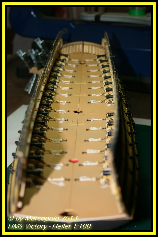

126
Sonntag, 24. März 2013, 18:13
Impressions
die Kanonen des Orlopdecks sind nun fertig getakelt.
Hier eine kleine Auflistung:
Teile pro Kanone:
4 Augbolzen Bordwand
8 Augbolzen Kanone
1 Augbolzen Deck
1 Brooktau
1 Tau Pompion
1 Pompion
6 Teile Kanone
7 Teile Kanonentakel links
7 Teile Kanonentakel rechts
7 Teile Rücklauftakel
Gesamt: 43 Teile pro Kanone, davon 6 Hellersche Teile
30 Kanonen Orlopdeck X 43 Teile = 1290 Teile
Sodele, jetzele,
hoffe es gefällt Euch.
Ich finde, diese Fotos alleine sind den Aufwand wert gewesen.
Ein kleines bischen bin ich auch stolz darauf. Darf ich das sein.
Marc

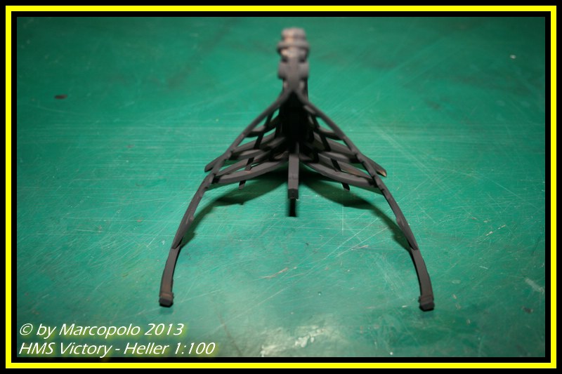

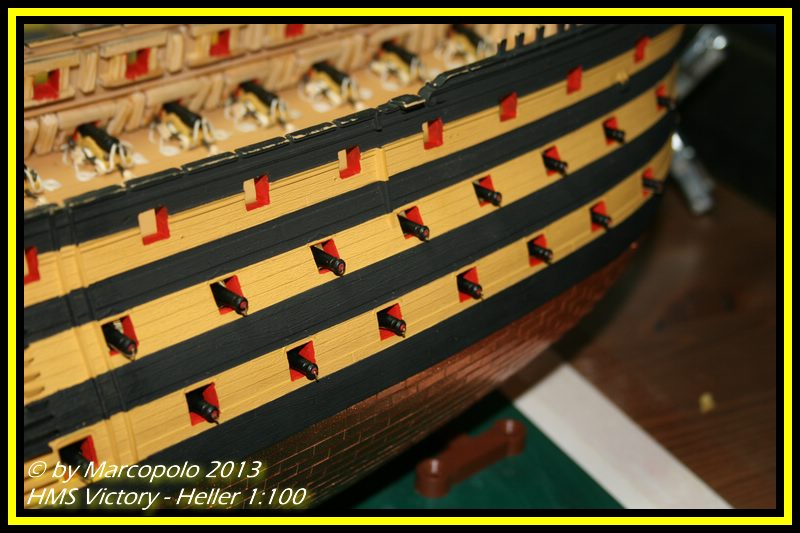

https://www.hms-victory.com/index.php?op…d=80&Itemid=549
https://www.hms-victory.com/index.php?op…d=80&Itemid=496

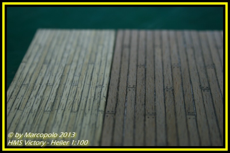

  • »Marcopolo« ist der Autor dieses Themas

Wohnort: im Schwabenländle
136

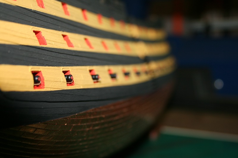

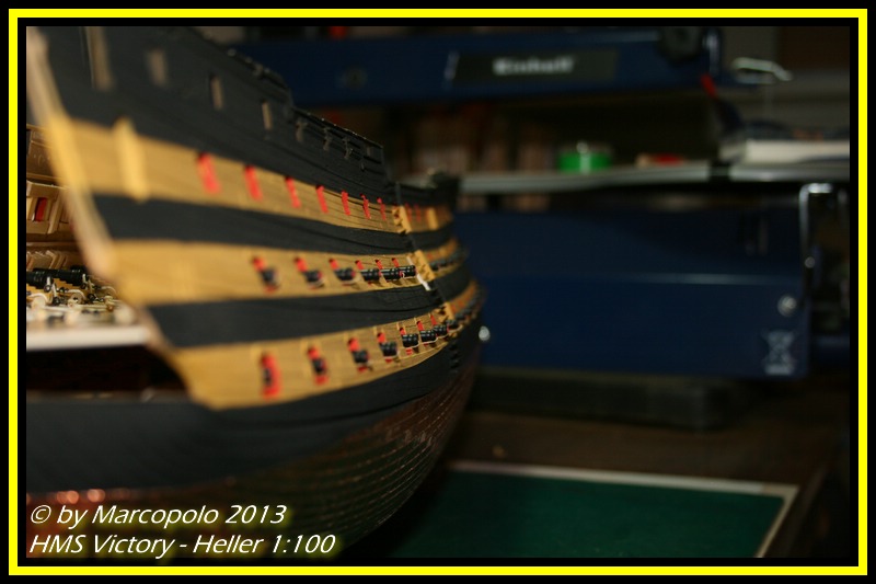

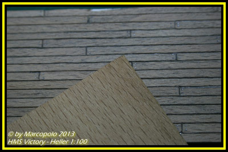

...und weiter geht's...
Hallo Mitstreiter,

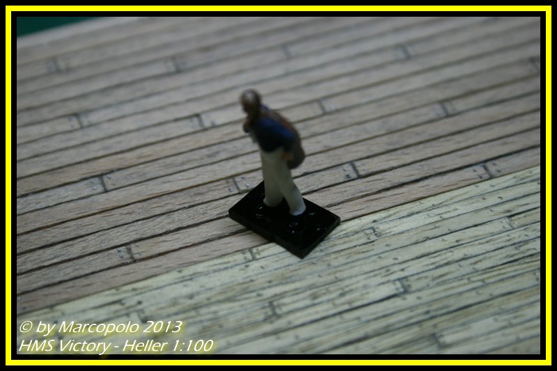

hier mal wieder ein Lebenszeichen von mir...
In der Zwischenzeit hat sich einiges bei meiner Vic getan. Einiges? - naja, vielleicht ein bischen übertrieben, aber alles ist halt doch sehr, sehr zeitaufwändig.
Also: die Kanonen des nächsten Decks sind fertig getakelt. Aber seht selbst...
Die Admiralitätspfortenzarge wurde gespachtelt
Der Bugbereich wurde gesäubert, gespachtelt und grundlackiert.
Die 3 Beiboote sind ebenfalls in der Mache...
Fortsetzung folgt prompt.
Marc

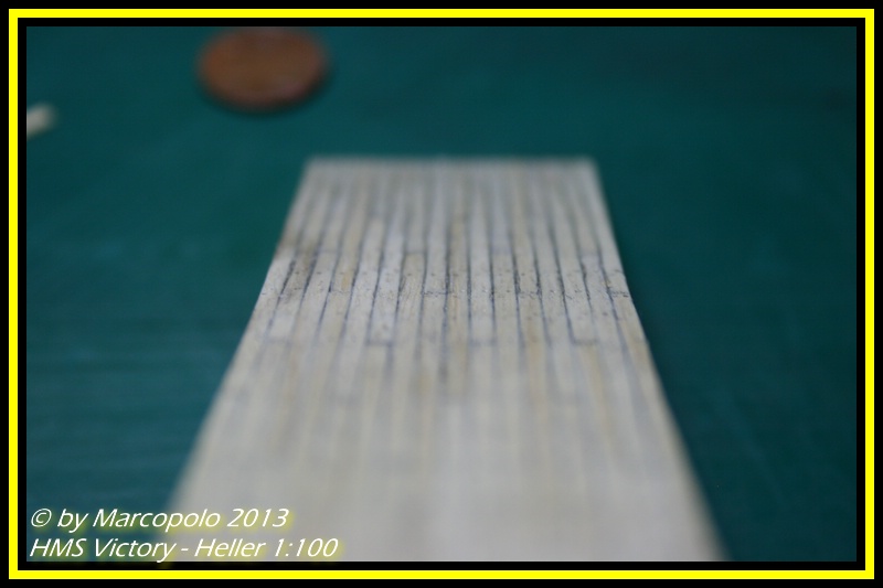

Hi wieder an alle,
hier der nächste Part, wo ich mich mal versucht habe...

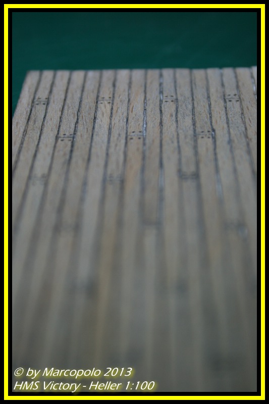

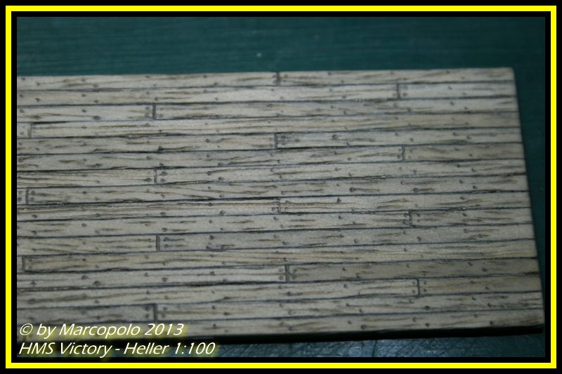

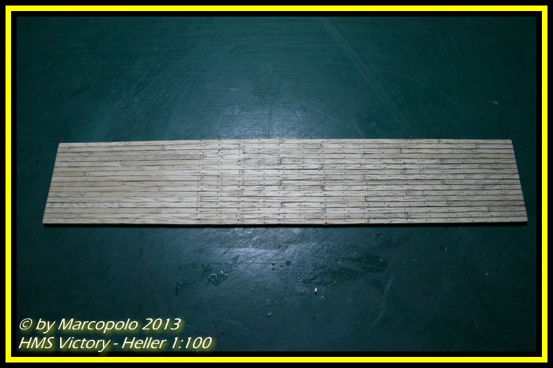

Die Decksbeplankung.
Hier bin ich wirklich auf Eure Meinung gespannt, mir gefällt das Ergebnis auf meiner Probe bisher sehr gut und ich bin auch ein bischen stolz auf meinen ersten Versuch. Bin aber wie immer für Anregungen und Kritik dankbar.
Seht selbst:
Einmal mit Blitz
Einmal ohne Blitz
Die anderen Bilder sind alle ohne Blitz, da das Ergebnis besser zum Original passt (gräulich, nicht wie mit Blitz gelblich)
Hier das gesamte Resultat:
Von links: 1. Drittel: ohne Kalfalterung und ohne Nägel zwischen den Plankenstößen
2. Drittel: ohne Kalfalterung, aber mit allen Nagelandeutungen
3. Drittel: von Lord Nelson als GUT empfunden... :)
Hergestellt mit 2mm-Leistchen von Kumpel Lami aus 1-2-3-meins.
Zur Kalfalterung hatte ich eine Idee: Ich habe immer 20 Leistchen (2mm/0,6mm) als "Paket" vorne und hinten mit Klebeband "zusammengebunden" und dann mit HOLZKOHLE aus unserem Kachelofen die Kanten geschwärzt und mit dem Finger ein bischen eingerieben. Die Planken an sich habe ich mit Spielkreide (weiss) meiner Tochter ganz wenig eingerieben und wieder verwischt. Der Effekt war zuerst krass, aber nach dem Schleifen hat sich genau der Effekt eines verwitterten, gelb-weiss-gräulichen Decks ergeben. Gräulich deswegen, weil immer wieder ein paar kleine Staubkörner der Kohle hängen geblieben sind und dann beim schleifen ihren "Senf" zu den Planken gegeben haben. Cool, gell?
So: Das war's auch schon wieder von mir.
Bitte sagt mir Eure ehrliche Meinung und zögert nicht mit Kommentaren und Kritik (oder Lob)
Grüße aus'm Schwabenländle
Marc

139
Samstag, 6. April 2013, 18:25
Hi Roland,
...siehst Du welche? :baeh: :baeh:
Habe ich (hoffentlich) alle gefunden und fein säuberlich verrevellplastoverspachtelt...
Grüßle
Marc

Zu Variante 3 bin ich mit Lord Nelson einer Meinung.
Das sieht wirklich gut aus.
Nur wirkt m.E.n. die Maserung Deiner Leisten viel zu grob.
Da solltest Du vlt. eher ein Holz wählen, welches feinere oder weniger Maserung aufweist.
Aber womöglich hast Du das eh schon eingeplant, da dies hier ja eh nur ein Versuch war?!
Gruß Mickey

142
Sonntag, 7. April 2013, 08:44
Hi Mickey,
das ist mir auch aufgefallen. Ich habe die letzten Tage bei ebay einige m² unterschiedlichstes Echtholz-Furnier mit 0,6 mm Stärke ersteigert. Mal sehen, was da so dabei ist.
Mir ging's bei meinem Versuch hauptsächlich um das Größenverhältnis, das Verlegesystem nach Mondfeld und um die Optik der Kalfalterung und der Nagelung.
Wie ich die Fischung angehe, werde ich die nächsten Tage mal ausprobieren. Da bin ich mir noch ziemlich unsicher. Ich habe ja zum Glück noch etliche Leistchen mit zu grober Maserung zum Probieren.
Bis denne
Marc

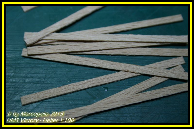

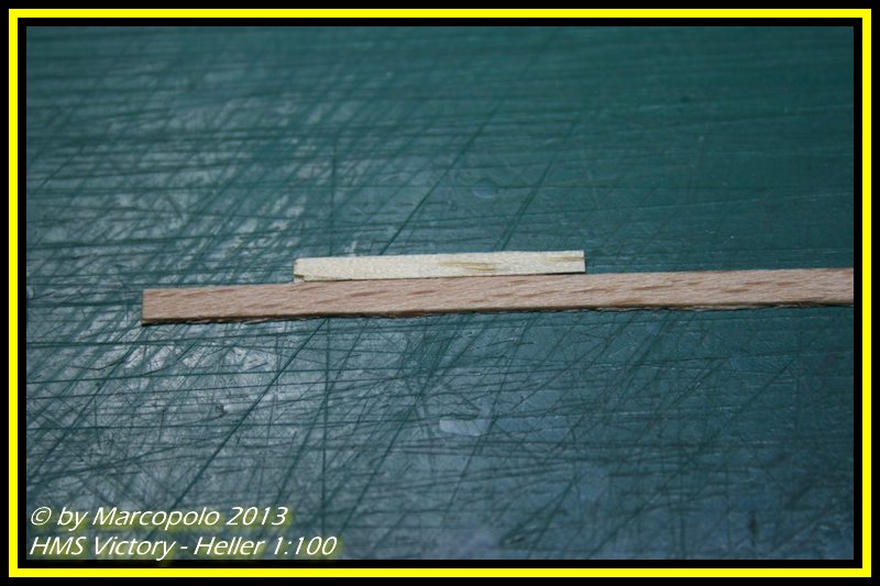

Hallo mal wieder,
Ihr habt meine ersten Plankenversuche noch in Erinnerung? - Nein????? - dann schnell nach oben scrollen... 8)
Naja - ich hoffe mal, alle habens noch in Erinnerung...
Hier nochmals der erste Versuch:
2mm-Leistchen von Kumpel Lami aus 1-2-3-ebendochnichtselbsgemachtsondernnurgekauft..
Hier mal die Leistchen im max. Makro, welches meine Digi zulässt
Und so sah's dann geplankt aus...
Ja...Dann habe ich ja angekündigt, mit weiteren Leistchen zu experimentieren, da die Maserung doch sehr stark war und es immer noch was zu toppen gibt...
Daher jetzt selbstgeschnittene 3mm-Leistchen aus einem großen Furnierblatt mit 0,6 mm Stärke
Irgendwie immer noch sehr grobmaserig...
Hier zum Vergleich - 2mm gegen 3mm (auch vom Farbton her ein Unterschied - neue Leistchen sind rötlicher und geringfügig dunkler)
Das direkte Duell:
Sieht gar nicht mal schlecht aus, dachte ich mir... Schnell mal ein paar geschnipselt
...und zwar mit dieser Haitäch-Apparatur
...das Ganze aus diesem Material
Und hier nun präservativiere ich Euch mein GePlänkel - Part II

147
Donnerstag, 11. April 2013, 20:17
Eigentlich gibt es da nicht wirklich viel zu sagen.
Ich finde es wirklich gelungen.
Die Kalfaterung wirkt wirklich überzeugend und das Verlegemuster ist auch richtig.
Auf jeden Fall besser als Version 1.
Gruß Mickey

Ohne mich hier zu sehr breitmachen zu wollen, zeige ich (statt viele Worte zu machen) ein paar Fotos von einem anderen Decksbeplankungsprojekt. Hier wird mein persönliches Lieblingsmaterial verarbeitet: Spitzahorn, beim Großhändler danach ausgesucht, welches Stück am wenigsten Maserung zeigt. Aber niemals vergesse: Decksplanken sind Geschmackssache.
Ohne Worte:

Freitag, 12. April 2013, 20:15
vielen Dank für Euren lobenden Zuspruch.
Auch ich finde das 2. Muster viel besser als das erste.
Schau mer mal, ob ich das noch toppen kann.
@ Schmidt: Sehr saubere Ausführung. Ebenso interessant ist Deine "Ausführung" der halbautomatischen Leistenschneideinrichtung. Hier sieht man gut, dass so jeder seine eigene Ideen hat, aber alle kommen gemeinsam zum Ziel. Viele Wege führen nach Rom.
Aber sag mal Schmidt, Dein Verlegemuster ist mir jedenfalls unbekannt. Es scheint kein X-butt-shift-System zu sein, oder wie von Mondfeld beschrieben. Gibt's noch andere Quellen?
