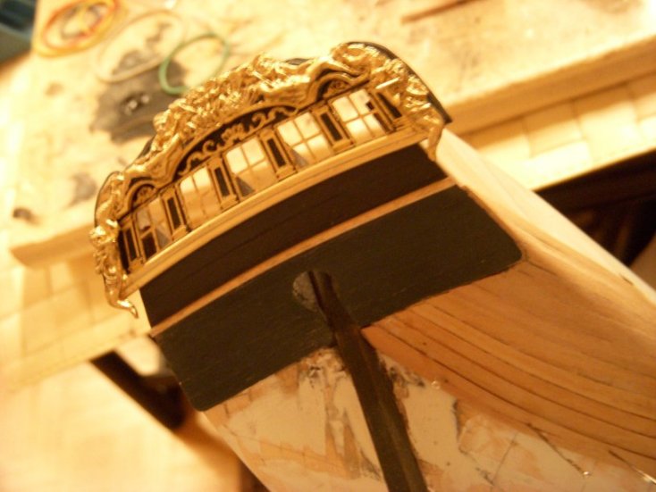

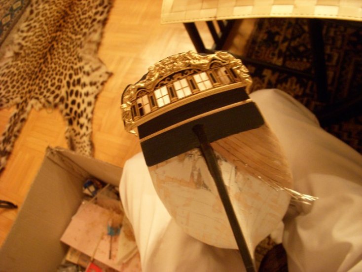

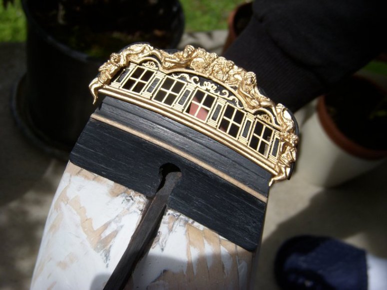

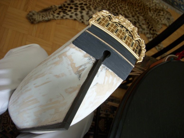

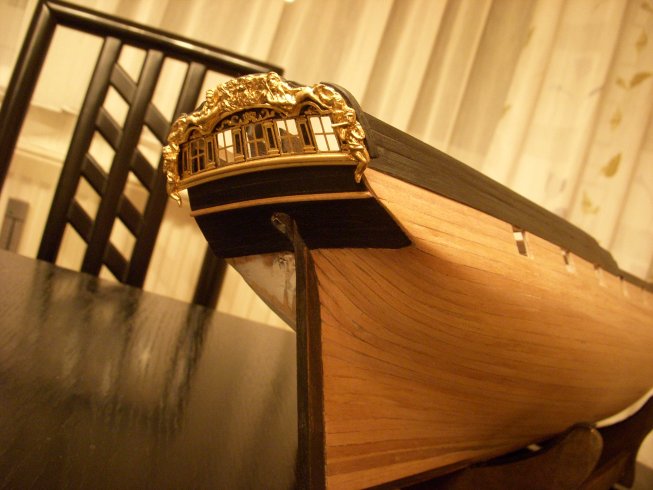

124
Samstag, 27. April 2013, 12:56

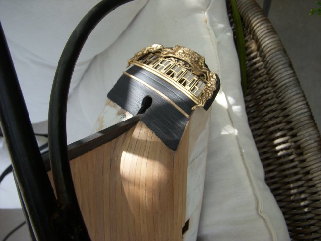

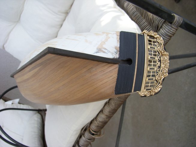

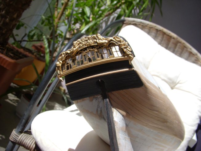

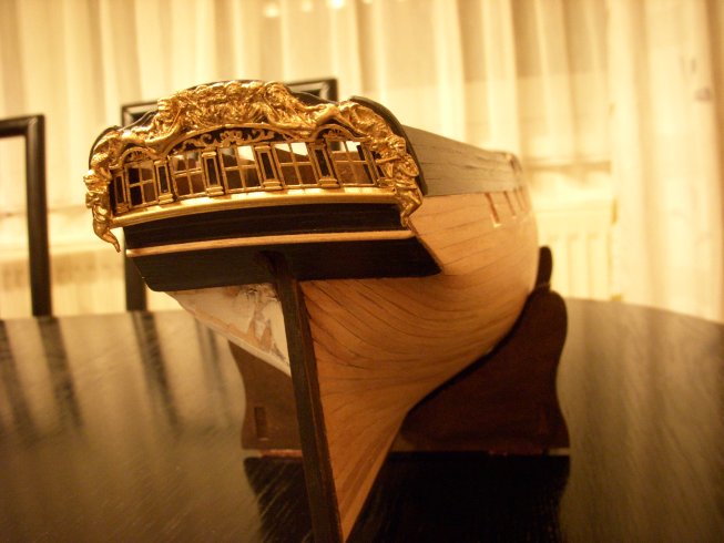

Hallo liebe Freunde,
ja, der Spiegel schaut fast aus wie eine Kirche von innen :D ...mich freut es das es Euch auch gefällt, hier noch paar Bilder bei Tageslicht und in der Sonne, das glänzt so richtig kitschig :) , ich steh ja sonst eher auf Schlicht und ohne Lack aber bei Holz in Kombination mit Gold flipp ich etwas aus :lol: ....
Heute Abend wird die zweite Beplankung angegangen....
Oliver
125
Samstag, 27. April 2013, 13:47
Hey Oli, die Goldornamente solltest Du bei Zeiten dann aber unbedingt noch etwas draken damit Sie noch etwas an Tiefe gewinnen.
Ansonsten natürlich...lecker!
Gruß Mickey
Im Bau: Black Pearl
Im Bau: H.M.S. Triton
126
Samstag, 27. April 2013, 14:41
Hallo Mickey,
was meinst Du mit draken ? ist das patinieren ? also in die Vertiefungen dunkle sehr flüssige Farbe bringen damit eine Tiefenwirkung entsteht ? Das hab ich bei den Felsen bei meiner Eisenbahnanlage so gemacht damit ich eine ordentliche Felsstruktur zustande bekomme. Die Fly soll ja eigentlich frisch aus der Werft kommen, da bin ich mir nicht sicher ob ich das machen soll ;( ????
@all, was soll ich machen ??? und Danke für Ratschläge :ok:
Oliver
127
Samstag, 27. April 2013, 15:16
Du bist schon so lange hier im Forum unterwegs und hast noch nichts von draken gelesen? 8|
Ok, dann entschuldige ich mich.
Was ich meine ist eine gewöhnlich als washing bekannte Methode.
Zum einen zwar auch zum altern verwendet, aber je nach Stärkegrad auch zur verstärkung der Tiefenwirkung verwendet.
Und auch wenn Du Deine Schiffe werftneu darstellen möchtest, vergiss bitte nie, dass ein Schiff weder in einer Halle noch an einem Tag gebaut wurden und werden!
Laut Wiki wurde die Fly von Januar bis Oktober gebaut..beachtlich aber dennoch eine lange Zeit.
Da kann durchaus schon ein wenig Schmutz anhaften.
Gruß Mickey
Im Bau: Black Pearl
128
Samstag, 27. April 2013, 15:45
Moin! :wink:
Da ja hier grad mein "Name" fiel, möchte ich mich auch kurz dazu äußern. Es soll ja auch nicht unbedingt "Schmutz" sein, der in den Vertiefungen sitzt. Aber wenn Du tatsächlich stark verdünnte schwarze (z.B.) Plakafarbe -mehr ein "Plakawasser"- über die Ornamente pinselst, entsteht besagte Tiefenwirkung, die den schönen Ornamenten gut zu Gesicht stehen würden. Das ist ein bisschen so, als wenn Du beim Bearbeiten eines Fotos den Kontrast erhöst, Das finde ich durchaus realistisch, da die Ornamente im Realfall auch diese Licht und Schattenbildung zeigen und sie dadurch erst richtig zur Geltung kommen. Restaurateure machen das meines Wissens ebenso ähnlich an Schnitzereien, Ornamenten usw. . Wenn's zu dunkel werden sollte, einfach vorsichtig mit einem nebelfeuchten Tuch die erhabenen Stellen wieder abwischen (sollte man sowieso machen, bzw. mach ich immer so). Kann eigentlich nichts schiefgehen. Zur Not kannst Du ja alles wieder mit Gold überpinseln.
Aber probier das vielleicht erstmal separat an einem Übungsstück aus. :ok:
Schöne Grüße und sieht alles sehr sehr schön aus!! :respekt:

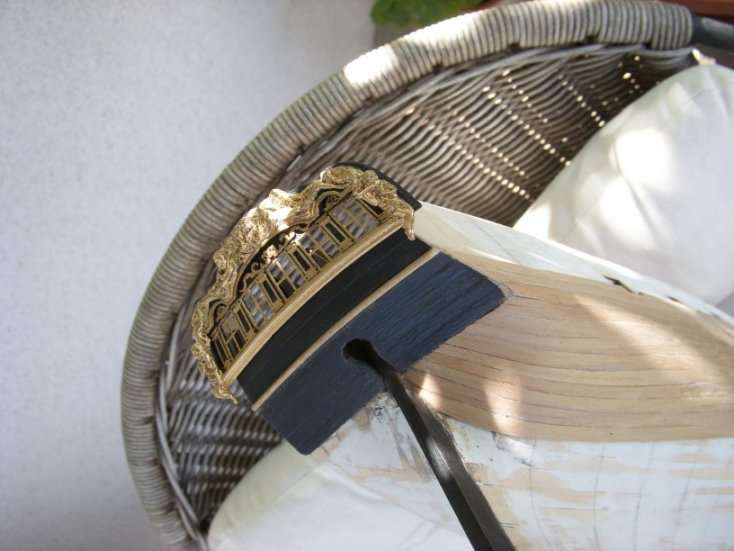

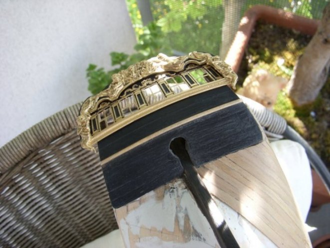

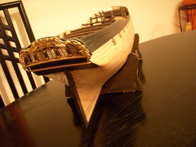

129
Samstag, 27. April 2013, 23:38

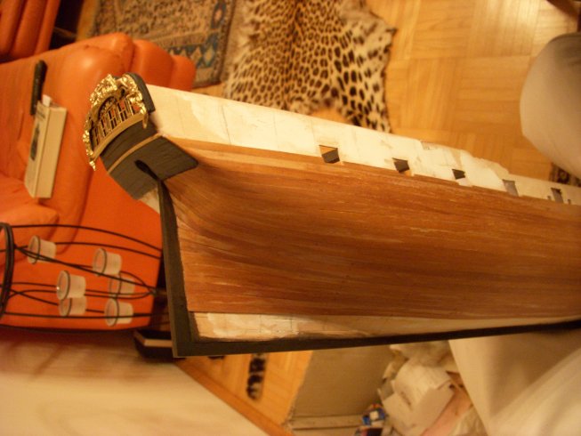

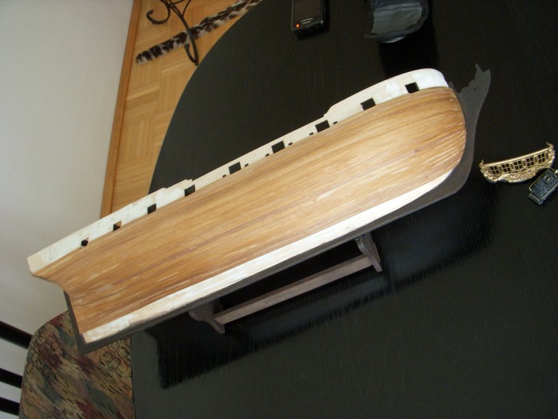

Guten Abend Ihr Lieben,
DANKE für den Tipp mit dem "draken" :ok: ,ich hab das jetzt mal versucht und mit stark verdünnter scharzer Frabe etwas Patina drauf gebracht, ich hoffe man kann es etwas erkennen...der extreme Goldglanz ist jetzt gebrochen, aber immer noch da...dann hab ich noch begonnen die zweite Beplankung aufzubringen, das Rundheck ist wieder mal ne Herausforderung :bang: ...aber ich denke es sieht nicht so schlecht aus, aber seht selbst...
Oliver
PS: Tageslichtbilder kommen dann wieder morgen ;-)

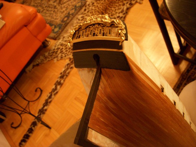

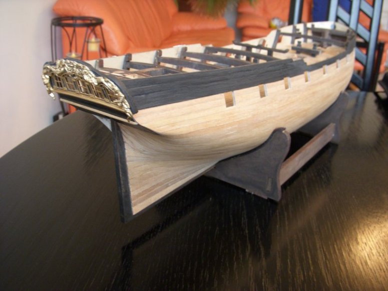

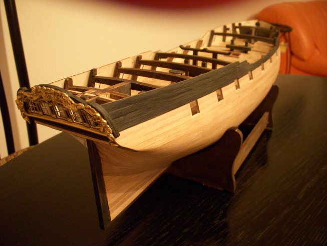

133
Sonntag, 28. April 2013, 10:18

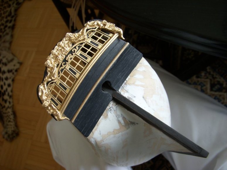

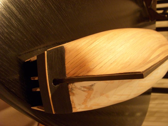

Guten Morgääääään liebe Leute,

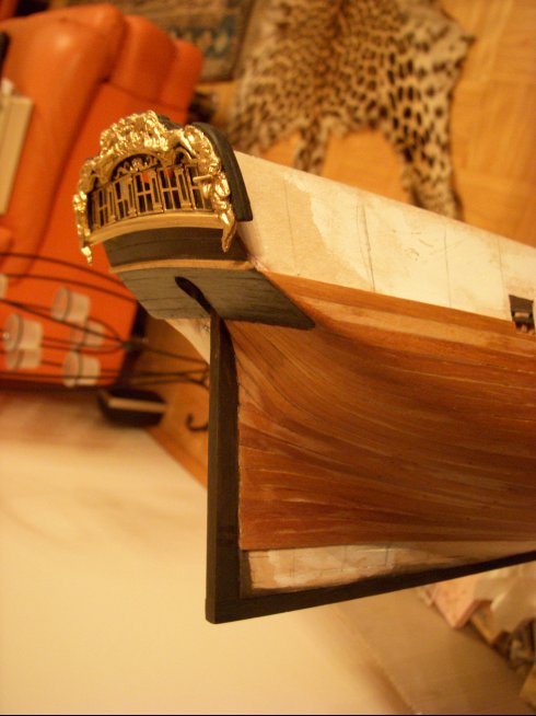

hier noch schnell paar Bilder der Beplankung und des Heckspiegels bei Tageslicht...Ich hab nur mal kurz drüber geschliffen, daher sieht es noch nicht so sauber aus....
Johann, die Schnitzereien sind aus Guss und waren im Baukasten mit dabei, mir war das ganze zum selber schnitzen dann doch zu klein.
Oliver
134
Sonntag, 28. April 2013, 23:04
Guten Abend Mädels ;) ,

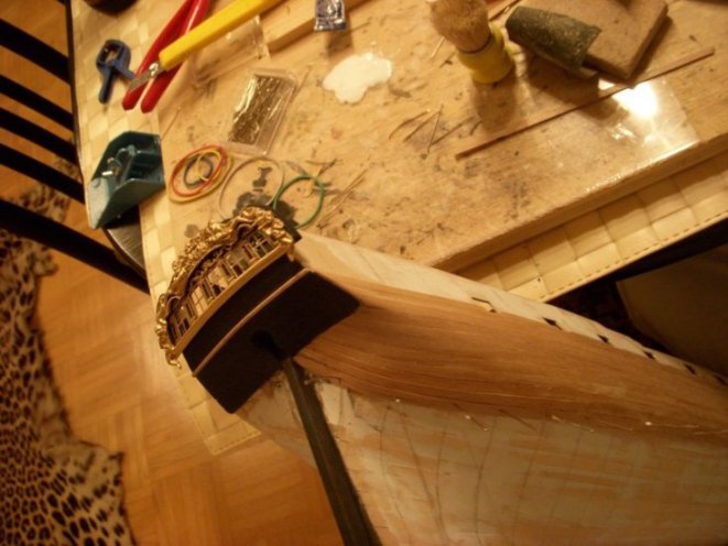

weils heute so schön war hab ich noch paar Bilder vom Heckspiegel bei Sonnenlicht gemacht um paar verschiedene Belichtungen zu versuchen...am Abend wurden dann noch paar Planken montiert, hier jetzt im Rohzustand ohne "Schliff" zu sehen, schaut noch arg aus ;( ...
Oliver
135
Sonntag, 28. April 2013, 23:19
Sieht aber trotzdem wieder richtig schön aus, Oli.
Und der Heckspiegel wirkt jetzt auch nicht mehr so plastisch.
Gefällt mir schon richtig gut, was Du da wieder gezaubert hast. :ok:
Gruß Mickey
Im Bau: Black Pearl

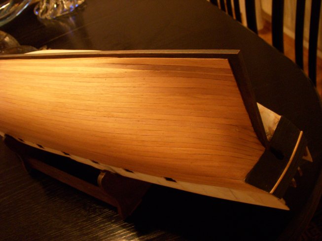

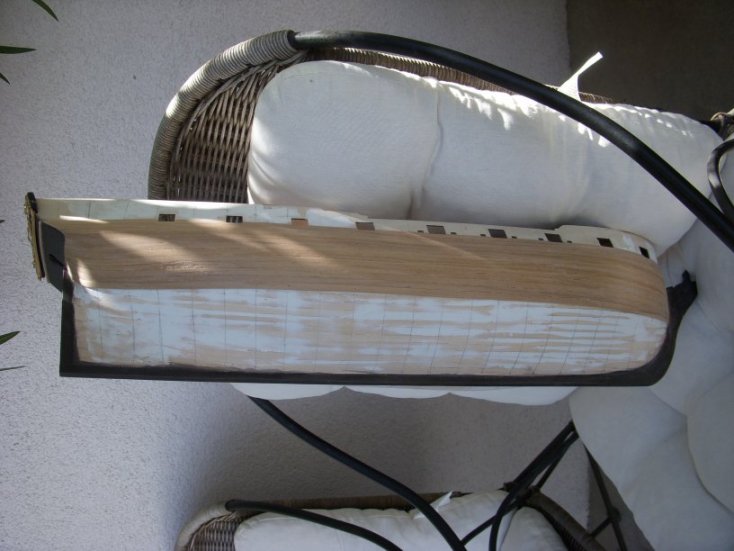

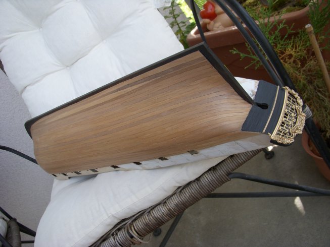

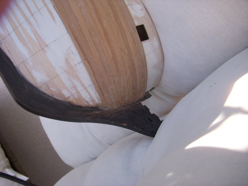

136
Montag, 29. April 2013, 23:36

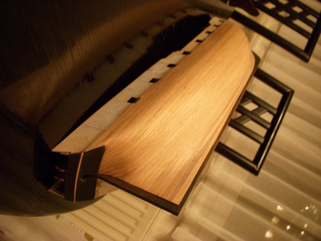

Guten Abend zusammen,

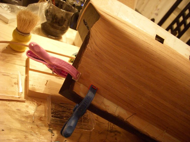

heute hab ich mal keine Planken angebracht sondern die 1mm Nussbaumbeplankung grob geschliffen, der Feinschliff kommt morgen, danach hab ich die Beplankung noch mit Möbelöl eingelassen um zu sehen wo ich noch Leimreste/Leimschichten hab, das sind die hellen Stellen auf den Bildern. Angreifen tuts sich es aber schon wie ein Babypopo, die Feinarbeit fehlt halt noch...hier das Ergebnis...
Oliver
PS: der Knick im Heckbereich am ersten Bild ist ne optische Täusching, er existiert nicht !!!!!!!
137
Dienstag, 30. April 2013, 00:02
Grob aber Top! :ok:
Klasse Kurven und knackigen Po hat Sie. :love:
lg Mickey
Im Bau: Black Pearl
138

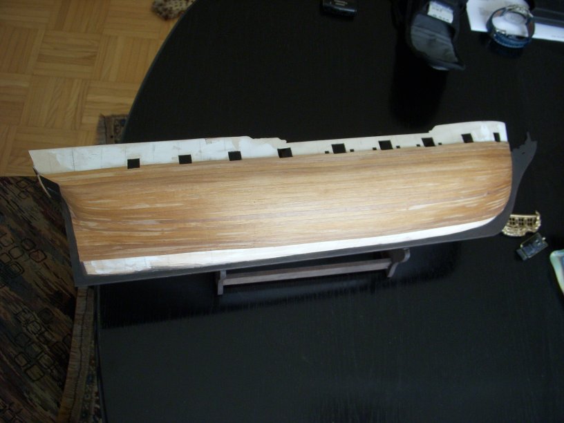

Dienstag, 30. April 2013, 13:21
Mahlzeit zusammen,
hier noch ein paar Bilder der angefangenen Beplankung bei Tageslichtbeleuchtung und nach dem ersten groben Schliff. Heute Abend möchte ich dann weiter schleifen und schauen das ich die hellen Stellen noch rausschleifen kann....
Oliver

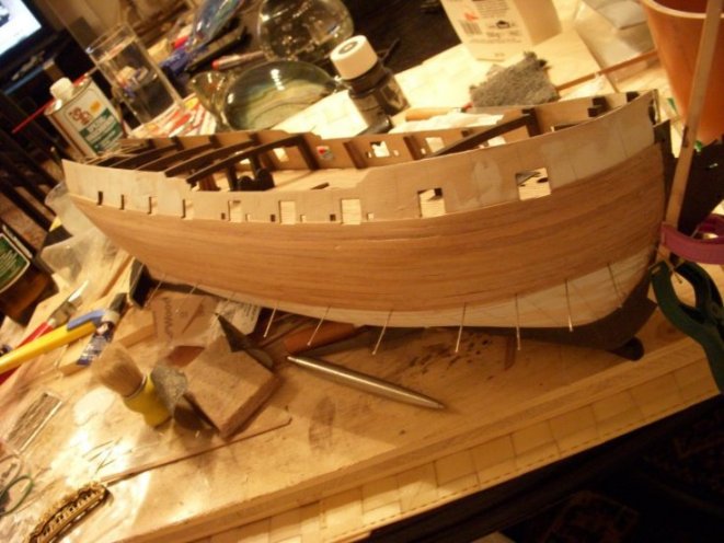

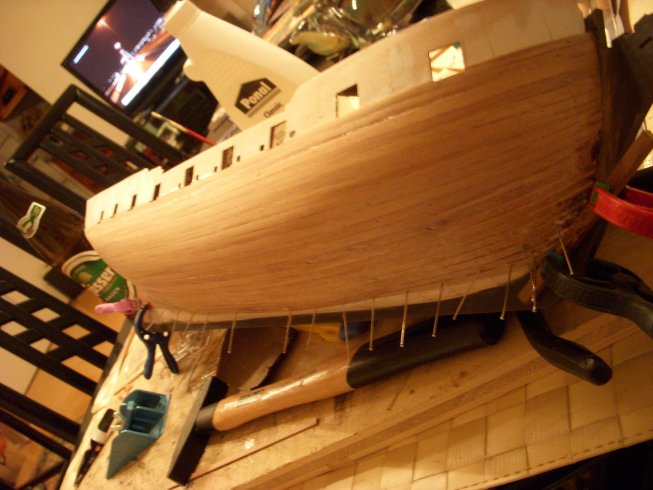

139

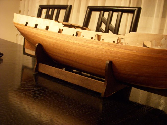

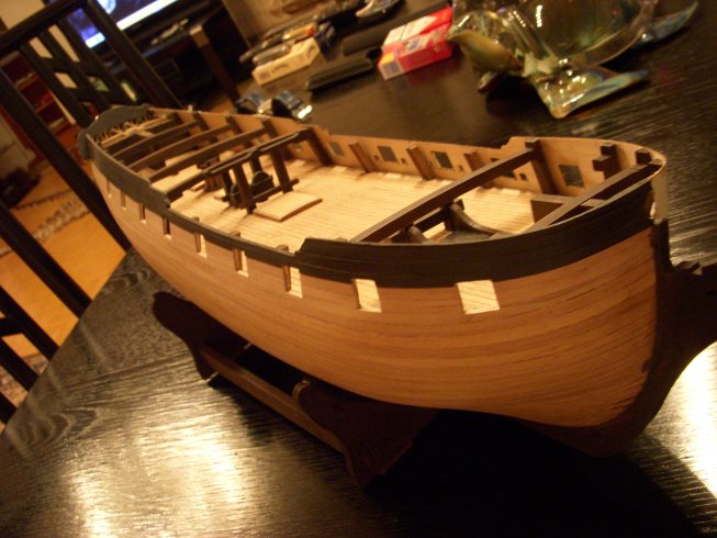

Mittwoch, 1. Mai 2013, 00:40
Gute Nacht liebe Modellbauer,

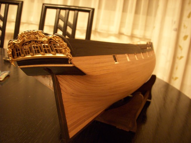

hier mal ein kleines Update der heutigen Arbeit, nach unten hin ist jetzt mal fertig beplankt, allerdings sind mir da zwei dunklere Nussbaumleisten dazwischen gekommen ;( dann hab ich alles mal verschliffen so dass keine Klebereste mehr zu sehen sind, ich muss leider sagen das die 1mm Nussbaumleisten nicht so schön zu verarbeiten sind wie die 0,6 mm Leisten, da sind doch leider Ritzen nicht vermeidbar obwohl ich die Leisten leicht konisch nach innen angehobelt habe, gestrackt habe wie der Blöde, aber so sauber bekomme ich das leider nicht hin :( und dann eben noch die beiden dunkeln Leisten beim Kiel :bang: ...na ja, zufrieden bin ich nicht mit meiner Arbeit :( ...aber seht selbst und macht Euch ein kritisches Bild und ein kritisches Urteil ...soll ich alles nochmal runter schleifen und mit 0,6 mm Nussbaum arbeiten ????
Danke schon im Voraus für Eure Meinungen...
Oliver

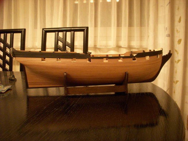

140
Mittwoch, 1. Mai 2013, 09:39
Guten Morgen,
keine Meinungen ? ist so schlimm geworden ;( ;( ;( ;( ;( ...hier noch paar Bilder bei Tageslicht :( ....
Oliver
141
Mittwoch, 1. Mai 2013, 09:43
Wird ein Schmuckstück!
Gruß, Daniel

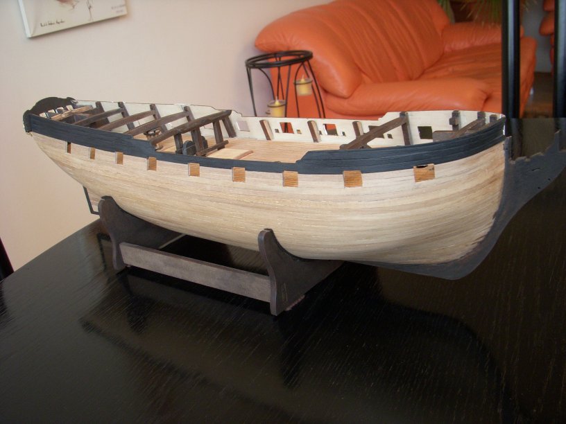

Sascha
Videos zum Projekt
(in Vorbereitung)
Videos aus alten Projekten (zur Info)3D-Modelle
Tipps und Tricks
143
Mittwoch, 1. Mai 2013, 12:43
Mir gefällt's auch. :ok:
Gruß Mickey
Im Bau: Black Pearl

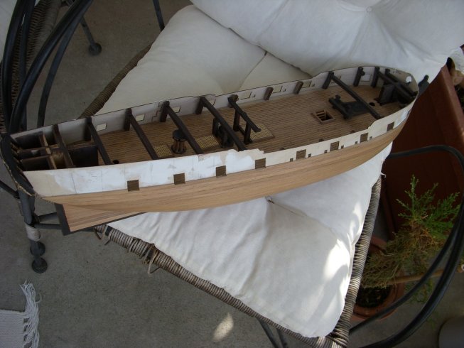

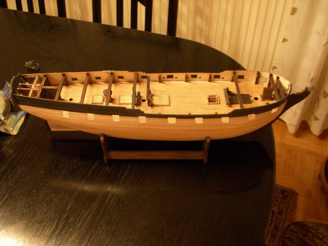

144
Mittwoch, 1. Mai 2013, 22:57

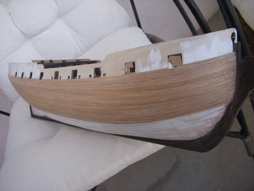

Guten Abend liebe Freunde,
soll ich es wirklich so lassen ???? ;(
ich hab heute noch etwas geschliffen und die Planken nach oben gemacht...
Oliver
145
Mittwoch, 1. Mai 2013, 23:15
Hallo Oliver,
wenn du sooooo Fragst, habe ich eine „Verzweiflungsfrage“.
Wie schleifst du? Einfach mit Schleifpapierin der Hand? Oder mit Holzstückchen in Schleifpapier umgewickelt?
Ich sehe noch kleine Dellen… oder ist das ne optische Täuschung (wegen Foto) ?
Sascha.
PS Möchtest du diesmal Nagelung darstellen? Die Planken liegen sehr sauber…

146

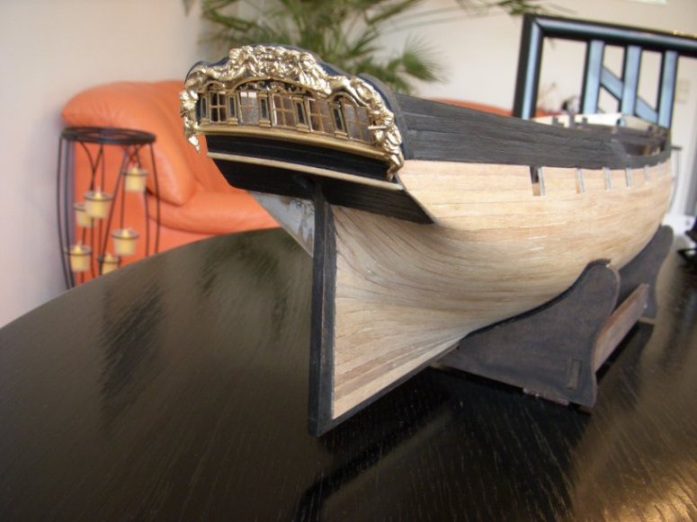

Mittwoch, 1. Mai 2013, 23:22
Guten Abend Sascha,
die Dellen müssen eine opische Täuschung sein, oder auch nicht ;( ...ich schleif zuerst mit einem Block und wenn ich der Meinung bin das es soweit passt nur noch per Hand. Wenn Du die Dellen in der schwarzen Beplankung meinst dann ist das bewusst so gemacht, ich möchte da etwas an Struktur von Holz und "Arbeit" heraus bekommen, ich weis nicht ob ich das so richtig rüber bringen kann...
Oliver

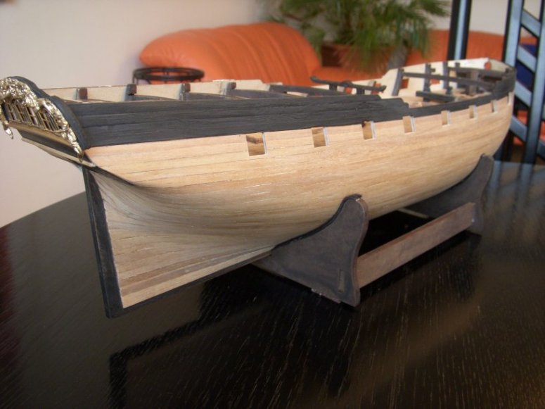

Donnerstag, 2. Mai 2013, 08:33
Guten Morgen @all,
wie immer hier noch ein paar Eindrücke bei morgentlichem Licht, leider ohne Sonnenstrahlen...
Oliver
148
Donnerstag, 2. Mai 2013, 10:44
Also mir gefällt es.
Deiner Frage entnehme ich aber, dass es Dir selbst nicht so richtig gefällt.
Kann das sein?
Aufgrund der Fotos sieht es jedenfalls gut aus.
Und wenn da später noch die Rüstbretter und Barkhölzer dran sind, wirkt es ja auch nicht mehr so großflächig steril.
Möglicherweise irritiert dich ja das?
Gruß Mickey
