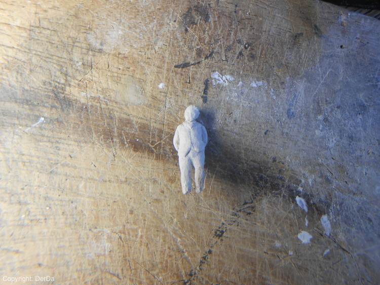

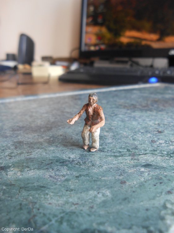

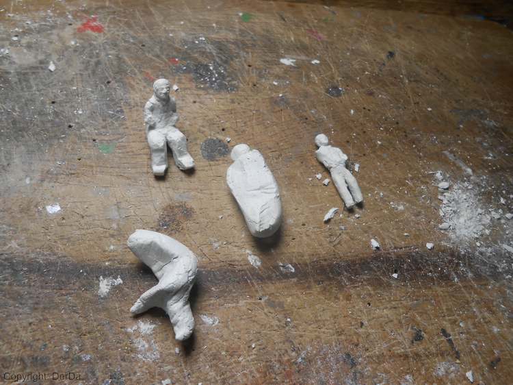

Als Traditionalist (neudeutsch für altmodischer Knacker) habe ich mich zunächst mal mit dem guten
Töpferton als Ausgangsmaterial beschäftigt.
Wirklich traumhaft zu formen, aber natürlich sehr brüchig an den dünnen Stellen.
Natürlich kann man Material anfügen, aber das ist bei so kleinen Teilchen gar nicht so einfach,
vor allem da man Druck vermeiden muss.
Wirklich störend sind aber die auch bei feingeschlämmtem Ton immer wieder vorhandenen gröberen
Einschlüsse, weswegen der Gute eine hässliche Warze am Kinn hat. Ton scheidet
also aus, der Herr daneben ist aus Fimo, die Armewerden von vornherein separat
gefertigt. Dennoch habe ich den Tonkapitän fertig gemacht, einfach um zu sehen was so geht.
Er wurde aus Stabilitätsgründen mit Klebstoff getränkt, dann bemalt. Das geht gar nicht schlecht,
wobei aber die doch rauhere Oberfläche das Washing etwas überdeutlich macht. Es
war auch nicht wirklich hilfreich, dass ich die schöne Steinplatte die ich als Untergrund benutzt habe erstmal auf ihn drauf gelegt hatte. Naja, ein
paar Brüche und Abschürfungen … Kleinigkeit für so nen Seebär und verwenden werde ich den, wie gesagt, eh nicht.

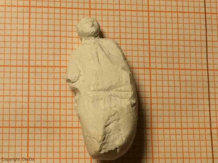

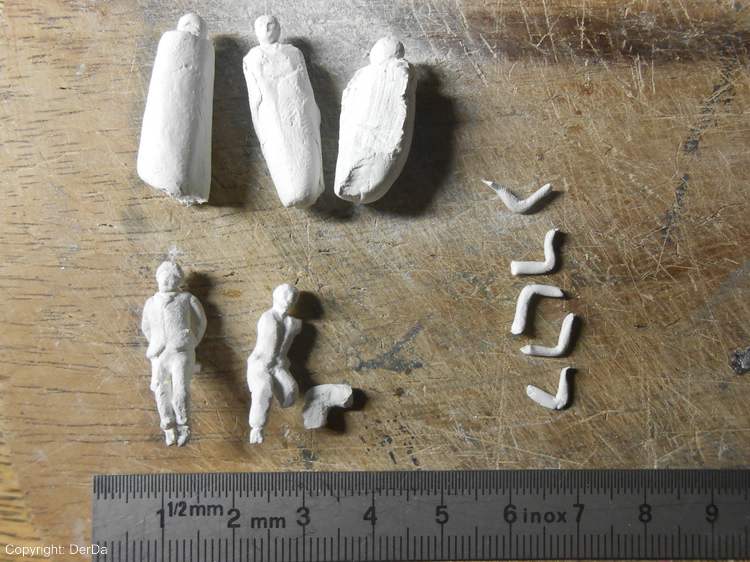

Im Vergleich Herr Fimo.
Das Material lässt sich, wenn getrocknet doch schwerer bearbeiten als Ton, dafür ist es aber auch
stabiler.
Man bekommt glattere Oberflächen, mehr Details sind möglich und es ist viel leichter separate Teile anzukleben.
Luft nach oben ist da noch ne Menge, aber mir ging es ja um das Probieren.
Und warum steht der da wie Gollum?
Na weil er seinem Herrn und Meister den Uniformrock nachträgt: „Weil nämlich die halbe Nacht sitzt man
da und bürstet und näht Knöpfe an …)
Die Jacke ist aus zwei Lagen eines Papiertaschentuchs, dennoch wirkt das mit Farbedrauf noch zu steif,
auch da muss ich noch einiges überlegen.

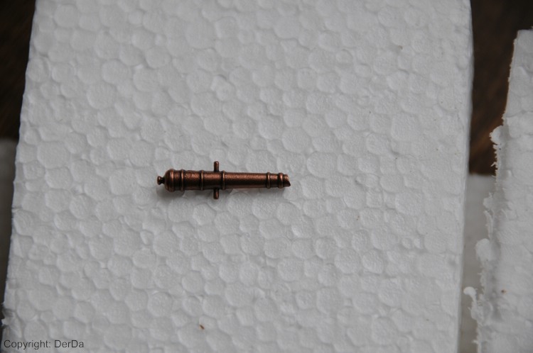

Dem verwendeten Baukasten in angeblich 1:75 waren, wie eingangs
schon beschrieben, viele zinngegossene und mit Kupferfarbe (!) bemalte Kanonenrohre
beigegeben, aber nur zwei recht riesenhafte Carronadenrohre,
was natürlich nach den Büchern gar nicht geht. Und grauslige Einheitslaffetten.
Jetzt hätte ich mir natürlich passende Rohre käuflich erwerben können, aber … nein,
ich bin nicht geizig, das sind die Schwaben. Wir Kurpfälzer neigen dagegen zu
finanzieller Vernunft. Das ist was ganz anderes! Daher habe ich gleich damals
zu Anfang etliche der Rohre gekürzt, Karronadenschlitten gebaut und in diesem
Thread einige lustige Farbdiskussionen bezüglich Kanonen und Lafetten geführt.
Zur Erinnerung:
Hier eine erste Version, die Lafette noch in elegantem
Schwarz. Das Rohr ist eins der großen Fertigteile allerdings mit dem ersten
Versuch ein Auge für das Brocktau herzustellen.
Irgendwann kam dann der ganz große Abriss, von dem sich die
gute alte Surprise noch immer nicht erholt hat und der lästige Zeitmangel. Aber
neulich war das Jucken in den Fingern dann doch zu stark und da ich ungefähr 25
ganz dringende, termingebundene Sachen zu tun hatte, beschloss ich einfach was
ganz anderes zu tun. Nämlich zu schauen, ob ich die Carronaden
etwas pimpen könnte.

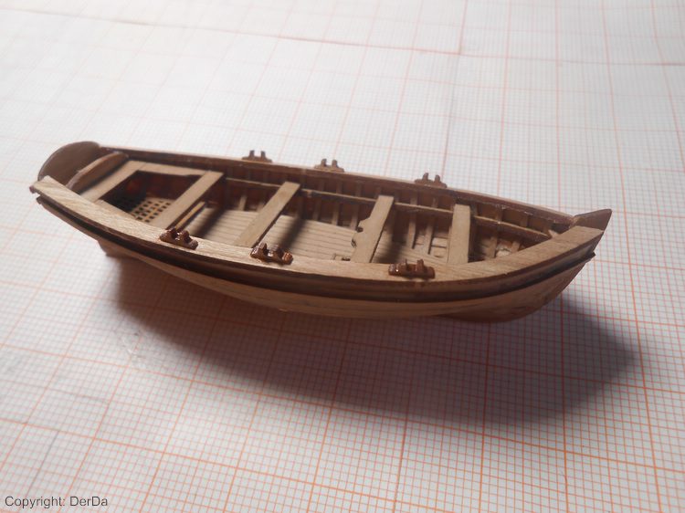

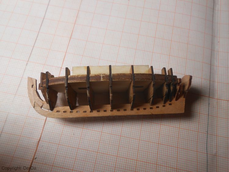

Als erstes habe ich mir die kleine Jolle vorgenommen.
Die Bauteile sind sehr sauber aus gutem Holz mit Laser
geschnitten. Die Bauanleitung ist nur auf russisch, aber so gut bebildert, dass
ich nicht einmal meine angeheiratete Übersetzerin/Dolmetscherin bemühen musste.
Allerdings sind die Fotos recht unscharf, so dass man manchmal schon genauer
hingucken muss.
Nett finde ich die Zugabe jeweils einer schön detaillierten
Figur zu den Bausätzen.
Als erste Amtshandlung steht das Straken dieser kleinen
Kielversträrkungen für den Bug an. Die Teile lassen sich gut aus der Halterung
lösen, ohne Schaden zu nehmen. Sie sind aber so filigran, dass man beim
Schleifen und Feilen doch sehr vorsichtig sein sollte. Aber von den fragilsten
Teilchen gibt es sogar oft einen zweiten Satz.
Hier schon am Kiel angebracht.

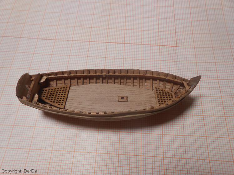

Der nächste Schritt ist das Herstellen einer, hmm, ja was,
einer Hilfskonstruktion, die dem Boot während des Bauens Stabilität gibt.
Dann die Mallen (ich hoffe, das sind ebensolche, wenn nicht
dann wird mich sicher einer aufklären) in den Kiel einsetzen. Die müssen/sollen
hier noch nicht einmal geklebt werden.
Denn die erwähnte Hilfskonstruktion hält nun alles schön
genau am Platz. Die Passgenauigkeit der gelaserten Teile ist wirklich
faszinierend.
Nun werden die kleinen Leistchen eingefädelt, die die
Spanten ergeben. Dazu müssen sie natürlich gewässert werden, um biegsam genug
zu sein. Das erfordert natürlich auch wieder etwas Fingerspitzengefühl, ist
aber durchaus selbst mit meinen Krallen zu bewerkstelligen. Geklebt wird hier
nur ganz unten, bis zu dem waagrechten Strich auf der Malle. Da die Leisten
nass sind, geht das leider nur mit Sekundenkleber.
Hier nochmal der Blick von richtig rum, um das Prinzip zu
zeigen. Auf ganz oben werden die Leistchen noch mit einem Tupfer Klebstoff
fixiert, so dass sie beim Trocknen in die richtige Form kommen.
Hier die dazugehörige Erklärung aus dem Bauplan, also alles
auch für nicht des Russischen Kundige zu durchschauen.
Dann kommt der (natürlich) schwerste Teil, die Beplankung.
136
Mittwoch, 22. Februar 2017, 08:33
Die Planken sind auf Millimeterbruchteile genau
zurechtgeschnitten, sonst ginge das nicht. Allerdings ist dann auch die
Fehlertoleranz entsprechend gering. Wie man sieht habe ich es nicht ganz
geschafft die Plankenstöße sauber aneinander zu bekommen, zum Glück gibt es
Holzspachtelmasse und die Außenseite wird bei meinen Booten sowieso bemalt.
Beim Schleifen muss man natürlich immer die geringe Stärke der Planken im Auge
behalten. Meine ohnehin gewaltige Hochachtung vor den Blankholzbauern hier ist
aber nochmal ein gutes Stück gewachsen.
Nun wird die Hilfskonstruktion entfernt, indem man die
Spantenleistchen kappt und die Mallen an den Sollbruchstellen abknickt. Die
restlichen Spanten werden wieder aus gewässerten Leistchen hergestellt und von
rechts und links in Position geschoben und mit Kleber fixiert.
Nun können die Grätings und das ‚Deck‘ eingebracht werden.
Auf den mir vorliegenden Plänen haben die Boote nur einen Lattenrost. Bei den
nächsten werde ich das vielleicht abändern, hier wollte ich mich jedoch erst
Mal an den Bausatz halten.

Mit Dollbord und Dollen schaut das nun langsam wie ein Boot
aus. In Abweichung zum Bauplan habe ich nicht nur vier Dollen versetzt
angebracht, sondern, wie auf meinen Plänen eingezeichnet, sechse parallel.
137
Mittwoch, 22. Februar 2017, 08:37

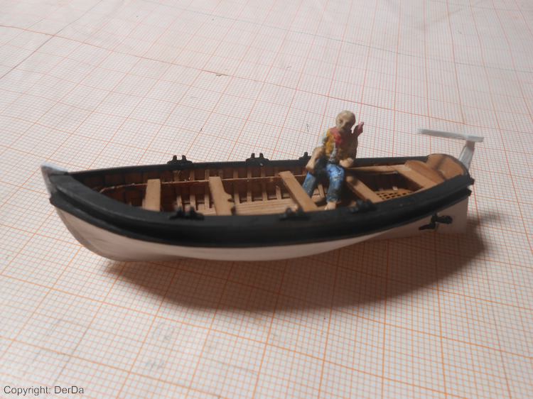

Und erste Farbkleckser und Probesitzen.
Da bei mir immer auch ein bisschen experimentieren dazu
gehört, habe ich mal handelsübliche Acrylfarben ausprobiert. Sah auch gut aus,
aber sie haften eher schlecht am Holz, so dass beim abkleben Teile der Bemalung
mit abgezogen werden.
Also runter damit und halt doch wieder die gute alte
Revellfarbe.

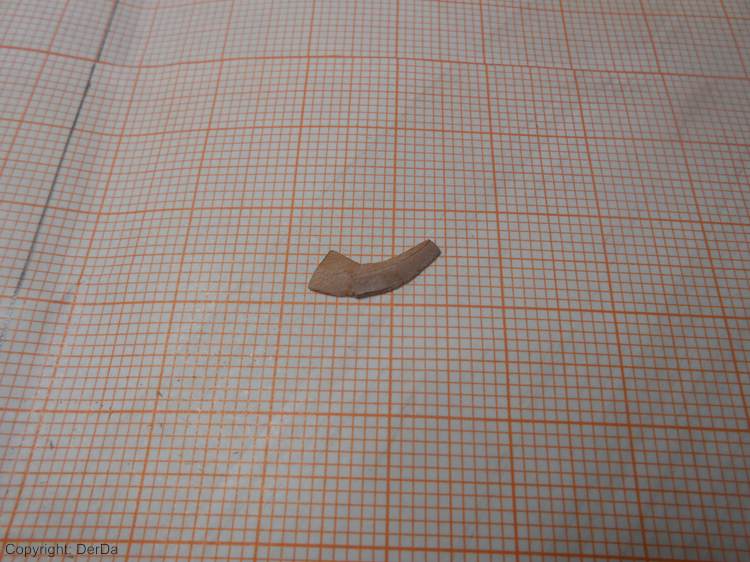

Ebenso wie die eckigen Masten des Bausatzes waren mir auch
die Riemen nicht so recht recht. Das folgende Bild zeigt von oben die Teile
noch zusammen, dann verklebt, und schließlich den Versuch den oberen verdickten
Teil rund zu schleifen.
Das führt bei der Materialstärke meist zu Bruch, wird nie
wirklich richtig gleichmäßig und die Klebenähte sind auch immer da. Außerdem
bleibt das dünne Mittelstück ja immer noch von eckigem Querschnitt. Als
bekennendem Nichtfußballer kommt bei mir das Runde und das Eckige einfach nicht
zusammen.
Daher ab in die Küche und zum gemeinen Zahnstocher gegriffen.
Und hastunichgesehen:
Das Blatt wird natürlich noch wie unten flachgeschliffen.
Vermutlich geht das auch noch irgendwie besser, aber ich finde es schon mal
schöner als die ursprüngliche Variante.

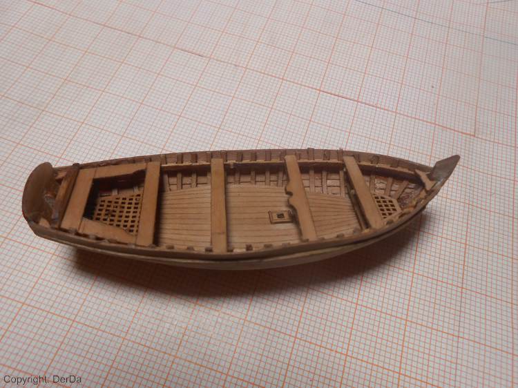

Wie ja schon gewohnt, hat vor der Abreissewut nichts
Bestand, so auch die Eingeweide der kleinen Jolle.
Außen wird sie ebenfalls geklinkert,
so wie ihre Kutterkollegen.
Innen nun mit Lattenrost, statt durchgehendem Deck. Das
gefällt mir besser.
Huch? Christo Alarm? Keineswegs, ich hatte nur die immer
sichtbaren Pinselstriche satt
und habe die weiße Außenfarbe jetzt mit der Airbrush
aufgebracht. Und dazu noch das ganze Geröttel an Spieren, Riemen Pinnen und
Ruder, was ja alles rein muss.

Hier die vorläufigen Zutaten zur Oberdecksbewaffnung der Surprise:
2 aufgebrezelte 32 Pfünder fürs Achterdeck
8 aufgebrezelte 18 Pfünder
2 große Schlitten
8 kleine Schlitten
20 Räderchen
50 Augbolzen
20 Augbolzen mit Ringen für die Brocktaue
Die roten Stäbe sind für die Mündungspfropfen vorbereitet.
Die Messingteile baden derzeit in Abflussfrei, die Schlitten werden alle
nochmals sauber abgeschliffen (ich sehe die Macken immer erst wenn eine
Schicht Farbe drauf ist), dann werden die Beschläge ausgeschnippelt, die
Verstellschrauben hergestellt und zum Schluss alles irgendwie
zusammengemanscht.
