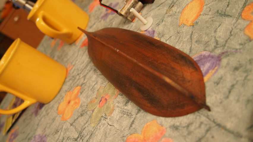

ich habe die tage etwas simples gebaut.
angeregt durch meine frage zum ankleben von einem plastikrumpf an an holz oberteil
bitte nicht als baubericht werten, oder als schiff fürs rennen, das hier ist eine reine "ob ich es noch kann" probe.
ich habe seit weit über ein jahr kein RC mehr angefasst oder gebaut oder auch nur gefahren.
nach einem sehr langen geappe mit zackermann kam mir die idee hierzu, wobei ich ihm hier nur DANKE sagen kann! :dafür:
also was habe ich getan?
ich hatte noch den rumpf der zvezda acheron rumliegen, (die revell dom fernando... usw)
da gibt es aber nix mehr sonst zu, also schwimmen tut er auch, aber das freibord war mir zu wenig für ein rc schiff, und obwohl mir das schiff sehr gut gefällt, ist rc damit schwer
also dremel raus und das unterwasserschiff abgeschnitten,
nur das kupfer blieb über
dann die 2 decks genommen aus balsa nachgebaut und den rest mit balsa resten aufgefüllt und schnell mal das überwasserschiff geschnitzt,das heck verkürzt usw

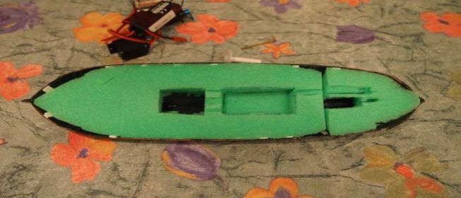

innen eine neuheit:
aus dem training hatte ich noch schnitte von poolnoodeln über, und die sind schwimmfähig wie mal irgendwo bei frank im BB diskutiert wurde.
also das innenschiff damit nachgebildet, eingeklebt und einschnitte für die anlage gemacht
(das hält und ist dicht und schützt die anlage... und macht keine sauere wie styropor beim basteln :) )
nun kommt da der weiter vorgeschlagene deckel drauf, und dann wird das oberteil mit dem unterteil mit der autodichtmasse verklebt, das kommt aber erst nxt woche, grad wenig zeit

das hier wird ein einfaches 2 kanal schiff, obwohl es über 25 cm wasserlinie hat und sicher genug platz bietet für mehr
ist auch mein größtes schiff bisher!
zuladung des reinen unterwasserschiffes:
205 g
gewicht von rumpf allein: keine ahnung
obs schwimmt, oder ob es überhaupt klappt: keine ahnung - aber auch egal :)
