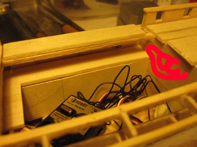

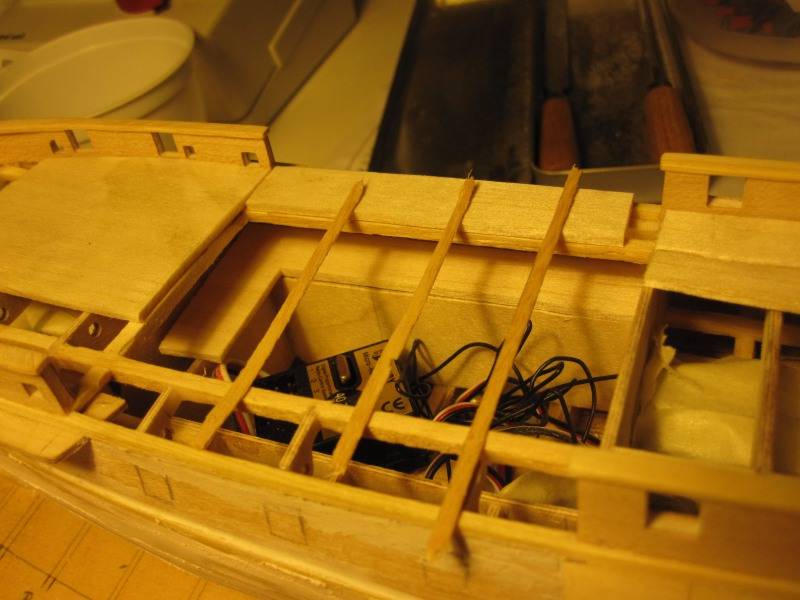

Zu deiner Unterteilung: Wieso machst du das so, wie von dir eingezeichnet? So hast du mit der Dichtung eine Doppelpassung, an der es dicht werden muss (unter Backdeck und Achterdeck - unter Oberdeck).Außerdem kannst du dann die vordere Treppe nach unten nicht bauen, da sie durch den wasserdichten Bereich ginge. Oder hat das einen bestimmten Vorteil gegenüber Franks Version?
Du hast vollkomen Recht und die anderen Kommentatoren zur Dichtung auch. Es hat keinerlei Vorteile zu Franks Version, im Gegenteil. Aber wieso habe ich es so gemacht: Faulheit und Dummheit von mir. :bang:
OK mal im Ernst: Ich habe schon einige RC-Schiffe gebaut, aber noch nie einen historischen Rahsegler. Der stand aber schon seit langer Zeit auf meiner Wunschliste. Als hier die Pläne angeboten wurden, eine Regatte geplant wird, ein Armageddon ansteht, habe ich kurzfristig entschlossen auch eine Surprise zu bauen. Da Frank hier eine sehr effiziente Bauweise für solche kleinen RC-Dinger vorgestellt hat, dachte ich mir bau das mal mit Rc-Komponenten die hier in Deiner Bastelkiste liegen für Kein oder kleines Geld mit. Also hat der vorgegebene Maßstab und die Größe meiner hier noch rumfliegenden RC-Komponeten zu dieser Lösung geführt. Meine Servos ragen halt jetzt einfach über das Deck hinaus. Mehr und mehr habe ich dann aber einfach angefangen doch Details einzuplanen um für meinen großen geplanten RC Segler zu üben. Daher diese Lösung. Würde ich jetzt nochmal Anfangen, würde ich es anders machen und einfach kleinere leistungsstarke Servos kaufen.
Wie ich meine Öffnung geplant habe:

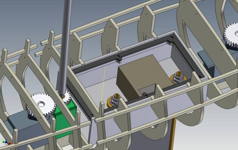

Frank macht dicht und dann ist dicht. Ich wollte doch gerne noch an einen RC-Raum drankommen den ich öffnen kann. Die Servos sind bei mir weg, da komm ich nie mehr dran. Aber an ein paar Sachen will ich noch drankommen ohne den Rumpf wieder aufbrechen zu müssen. Einmal den Empfänger, weil ich bei einigen meiner Modelle den Empfänger einfach von Boot zu Boot wandern lasse je nachdem mit welchem ich fahre. Also habe ich eine Service Öffnung vorgesehen. Hab mal zwei Fotos gemacht wie es in etwa aussehen wird, mit Balsaholzstückchen nachgestellt und eine Zeichnung des geplanten Deckels:
Also ich baue die Kuhl nach so wie die Marquardt Zeichnugen es vorgeben, Richtung Bug sieht das auch noch ganz nett aus weil man da nicht direkt gegen eine Wand schaut. Richtung Heck sieht das natürlich sch.. aus weil man da gegen eine Wand schaut die nicht da ist (rot makiert). Das ganze wird natürlich ein Swimmingpool, weil hier immer Wasser stehen/überkommen wird. Also muß das echt dicht sein. Dummerweise befindet sich gerade hier meine Serviceöffnung für die RC-Komponenten. Da mache ich einen Deckel hin der dicht ist und genau durch die Öffnung des Oberdecks passt und mit den Balken auf denen das Beiboot sitzt nach lösen der vorgesehen Befestigungsschrauben hochgehoben werden kann. So der Plan. Dicht bekomme ich das, das ist nicht mein Problem (sowas hab ich schon gebaut). Da sitzt eine Aluplatte darauf eine Gummidichtung die mit M3/M2 Schrauben gegen eine andere Platte auf der das Deck ist angezogen wird. Sowas dicht zu kriegen ist nicht das Problem sondern das Gewicht/Auftrieb das diese Konstruktion braucht.
Wenn was nicht funktioniert wirds dann einfach doch zugemacht.

In der Kuhl sitzt ja mein Zugang zur RC-Technik, dafür habe ich dann mal den Verschlußdeckel gebaut. Besteht aus zwei Alurähmchen, zwischen die eine Dichtung kommt und mit Schrauben dann verpresst wird. Hier muß ja dicht sein, da das im Betrieb ja eine Badewanne wird.
Den zusammengebauten Rahmen eingepaßt:
Alle Decksteile:
Detail Vordeck. Die Zwischendübel werden vieleicht noch eingebracht bevor ich die Decks färbe. Ich hatte auch eine historisch korrektere Vernaglung mit zwei Düblen ausprobiert, das sah aber in diesem kleinen Maßstab irgendwie sehr unruhig und komisch aus. Aber für RC reichts mir:
Unteren Dichtrahmen eingeklebt:
Mal alle Decks aufgelegt:
In der Kuhl quckt man jetzt gegen eine Wand, die es da nicht gibt, aber das ist halt jetzt so. Fällt wenn das Beiboot über der Kuhl liegt vielleicht auch nicht mehr so auf.

das in der kuhl eine wand ist, ist nicht weiter schlimm, teste mal später wenn du fertig bist, welche farbe man am wenigsten wahrnimmt.
ich hatte meine schwarz gestrichen, aber auch etwas weiter nach hinten versetzt, das merkte man dann kaum bis gar nicht mehr.
die boote oben werden das sowieso verdecken.
ich glaube da kommen drei stück hin?
naja die kuhl ist dicht damit :)
