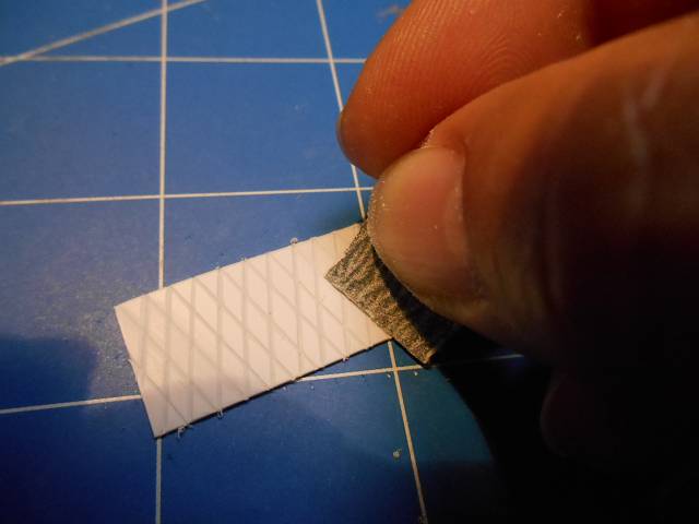

heute habe ich nach langer Überlegung mal versucht wie ich die hintere Inneneinrichtung modellieren könnte.
Im Original liegt hinten eine Art Kunstleder oder Plastik Bezug drüber, so wie auf der Abbildung
Diese habe ich nun probiert nachzumachen. Dazu bin ich wie folgt vorgegangen:
Als Erstes habe ich ein Stück Kunststoffplatte mit 0,5mm genommen und ein passendes Stück mit Überstand rausgeschnitten. Darauf wurde dann ein Karomuster mit 3mm Abstand und 30° Winkel angezeichnet und mit dem Stanleymesserrücken eingeritzt. Nicht mit der Schneide, da die Gefahr zu groß war gleich durchzuschneiden.
Dann habe ich mit der Schneidefläche (das Messer sehr flach gehalten) die eingeritzten Linien nachgeschabt, damit ein 3D Effekt entsteht und die Polsterung bauchiger wirkt.
Als nächstes wurden die eingeritzten Linien mit 240er Schleifpapier rundlich geschliffen
Das Ergebnis hat meine Erwartungen erfüllt und somit konnte der Teil angepasst und mit Revell Contacta Quick befestigt werden.
Nachdem es so gut funktioniert hat kommen jetzt noch solche Verkleidungen an anderen Flächen. Dann werden Details noch verspachtelt und anschliessend lackiert. Vielleicht kommt noch ein leichtes Brushing drauf um den "Baucheffekt" noch zu verstärken.

Also jetrt wirds grenzwertig. Da kann man nicht mehr mithalten. Einfach nur :respekt: . Diese Detailvielfalt hat sich ganz großel Lob verdient. Den Wagen würde ich gerne mal in natur sehen!

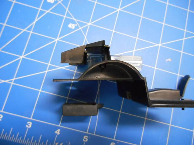

Eric, gut das du die Karosserie erstmal zur Seite legst....denn ich bin auf ein Problem gestoßen. Die hinteren Luftauslässe hinter den Rädern können nur eingebaut
werden nach der "hochzeit", dann bleibt aber eine häßliche Naht in der Hutze...... zeige ich auch noch bei meinem Baubericht........
Habe noch keine Ahnung wie ich das lösen soll

Hi Norbert,
das Problem habe ich auch schon gesehen, dachte auch man kann die schon vorher einbauen, aber geht nicht.
Ich werde das wie folgt machen:
1. Die Lufteinlässe punktweise ankleben
2. alles innen plan schleifen damit es bündig wirkt
3. dann wieder vorsichtig die beiden Teile ablösen
4 Karo und die beiden Lufteinlässe fertig lackieren
5. Im fertigen Zustand aneinander kleben.
So hat man eine kleine Nahtstelle aber ich denke mit der kann man leben.
Alternative:
Genau wie oben beschrieben aber zusätzlich wenn es verklebt ist, mit Holzwachs :idee: (lässt sich ganz leicht formen und in die Ritzen drücken, wenn man es in der Hand knetet) die Fugen verschliessen und dann vorsichtig die Innenseiten der Lufteinlässe mit dem Pinsel lackieren. Nur bis zum Rand der Karo. Müsste auch funktionieren.
Was meinst du?
Liebe Grüße, Erich

Zu den Lufteinlässen: Eric, ich glaube das wird so nichts. Bei einem perfekten Finish des restlichen Lacks fällt das auf.......
Vielleicht die Bodengruppe auftrennen, und den hinteren Teil vor dem Lackieren der Karosserie einkleben??? ?(

also ganz klartext geplaudert erich,
ich würde die luftauslässe keinesfalls extra lackieren oder holzwachsen -
wer weiß, wie das zeug in 10 jahren aussieht, und dann giftest dich ewig deswegen - und ich kann dir garantieren, du wirst es sehen und es wird dich stören...
besser ists einfach den hinteren teil des bodens abzusägen und dann nachträglich (nach der hochzeit) einzukleben -
klebenähte auf der bodenplatte kannst du später immer verschmerzen - und bei dem aufwand, den du sonst machst, ist das dann schon eher unter der kategorie "rumgewurschtelt" einzuordnen...
wirklich, da machst du die türen fast komplett neu, schneidest die scheinwerfer ein etc etc und dann das...
das wäre gerade so als ob du dir einen bugatti veyroun bestellst aber dann schrauben aus dem baumarkt verwendest, von wegen ein wenig sparen 8|

Hi Weissnix,
das war mal ein erster Gedanke. Perfekt ist der nicht, das weiß ich, aber ich muss ehrlich sagen, bis jetzt probiere ich fast nur für mich neue Sachen aus. Türen aufbauen, Überollbügel usw. das habe ich alles bis jetzt noch nie gemacht. Deswegen habe ich ehrlich ein wenig "Bammel" vor dem zersägen des Unterbodens. Keine Ahnung was ich da alles falsch machen könnte.
Aber ich gebe dir recht mit dem "Rumgewurschtel", das passt absolut nicht zum bisherig gezeigten. Also werde ich mir mal heute die Teile ansehen, was man da so machen kann.
Kann ich auf dich zukommen, falls ich Fragen habe?

übrigens so von den fotos, ich würd fast dazu raten, einfach die schwarzen radläufe aubzusäbeln,
sie dann mit ein wenig plastic sheet wieder größer machen (da beim sägen etwas weggeht...) und dann montieren, wenn die bodenplatte eingesetzt ist -
die hintere aufhängung geht vorher wahrscheinlich auch nicht wegen einfädeln und so...

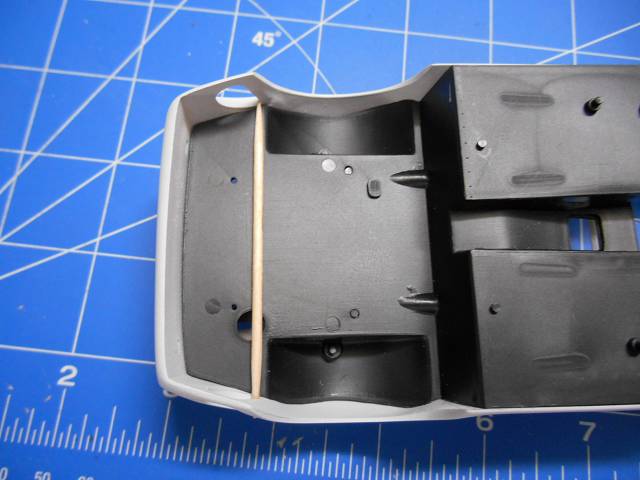

@Weissnix + Hasard: Ich glaube ich habe die Lösung gefunden wie es klappen könnte :idee: Anbei der Vorschlag:
Die Bodenplatte wird hinten im Kofferraum von einem Teil (Rückbank und Seitenwänden) und dem Tank auf der Unterseite fixiert (Siehe Foto)
Wenn man den Teil ab den Radläufen absägt, siehe Foto (dort wo der Zahnstocher liegt)
kann man die Luftauslässe vor dem Lackieren an die Karo montieren, spachteln und schleifen. Anschliessend den großen Teil der Bodenplatte mit der montierten Rückbank in die Karo einsetzen. Dann den abgesägten Teil drauf montieren. Halt bekommt er durch die beiden Seitenwände der Rückbank. Wenn dann der Tank auch noch drauf kommt, liegt die abgesägte Platte wie in einem Sandwich und nix kann sich mehr verschieben.
Was meint ihr?
Liebe Grüße, Erich

Montag, 12. Mai 2014, 21:05
:ok: und los gehts
