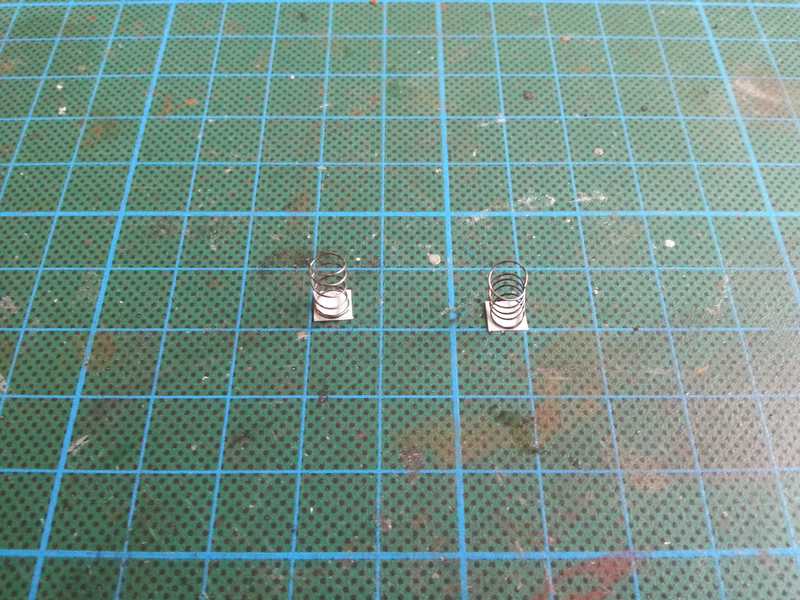

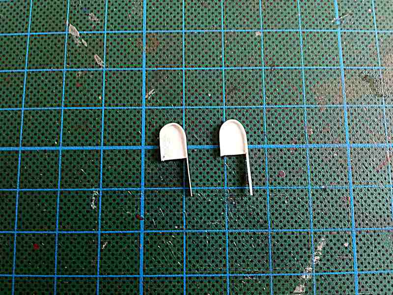

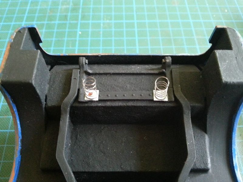

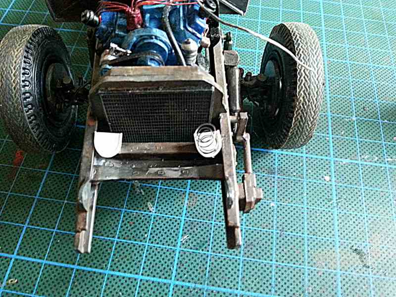

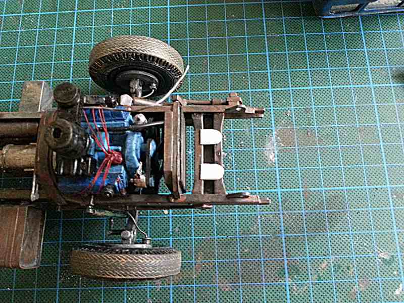

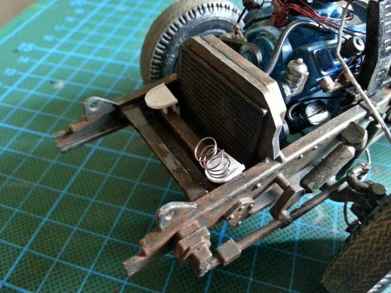

Gestern Nachmittag habe ich angefangen die Federauflagen für den Ford zu Bauen. Meine Gedanken gingen da in die gleiche Richtung, wie bei Werner und so habe ich mir aus 0,5mm Plastiksheet zwei Halterungen zurecht gechnitten und gefeilt und mal an Ort und Stell geschaut wie das passt.
Nur so passt das nicht wirklich, schaut nix aus und ist so auf die Quertraverse gesetzt auch nicht glaubhaft für mich. Zumal ich auf dem Originalbild erkennen kann das die Feder leicht nach vorne und etwas nach innen geneigt zur Kabine hoch führen. Also eine Kaffeestunde mit nachdenken verbracht.
Die Lösung: es braucht unterschiedlich hohe Halterungen für die Federteller, die auf die Quertraverse an den Übergängen zum Rahmen angebracht werden, außerddem brauchen die Federteller eine Kante damit die Feder nicht nach vorne abrutschen können.
So habe ich dann die Maße für den Winkel, den die Halterugen brauchen, an der Quertraverse abgezeichnet und danach vier Halterungen gebaut, wobei zwei davon ca.1mm höher sind als die anderen beiden. Zwei 1mm breite Streifen, aus dem schon öfter von mir angesprochenen Joghurtbechermaterial, wurden für die Kantenteile ausgeschnitten.
Bevor ich nun die vier Halterungen verklebt habe, wurde an der Quertraverse ganz vorsichtig und nur ein kleiner Bereich von Farbe befreit, damit die Haltrungen gut und fest verklebt werden konnten. Auch wenn es nicht viel Federkraft geben wird, sicher ist sicher....

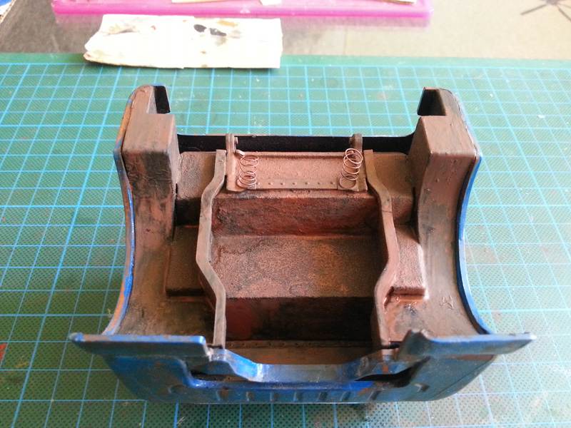

In der Zeit wo die Halterungen abbinden konnten habe ich die beiden Federteller mit den Kantenstreifen umklebt, trocknen lassen und dann die Federteller noch um ca. 1,5mm gekürtzt.Anschließend wurde sie dann auf die Halterugen geklebt.
Zur anschauung, habe ich eine meiner experimental Federn mal auf den linken Federteller, lose aufgesetzt.
Das ganze braucht noch Farbe und Alterung, wenn es ausgehärtet ist, dann kann es mit den Federn und deren Anbau am Kabinenboden weiter gehen.
In diesem Sinne einen schönen Sonntag

Morgen Bernd,
Schön das wir die gleichen Gedanken hatten aber ich würde die Federaufnahmen um 90° Drehen dann passt es perfekt Seitlich an den Längsträger ankleben. Sonst sind sie gut umgesetzt.
Schönen Tag Werner.
124
Sonntag, 22. Juni 2014, 10:37
Moin Werner,
Ok, keine schlechte Idee, nur meine Überlegung hierzu war, das ich die Federn später beim Einbau besser fixiren kann, wenn die Rundung nach vorne führt, ich muss das ja auch zusammenbekommen :)
Nu ja bombenfest sind die Teller nun auch und haben auch ihre erste Lackschicht bekommen. Ich reiß das jetzt net mehr auseinander.

die Idee mit der Feder ist Klasse! Super umgesetzt bis jetzt! Mal schauen, ob sich das FH dann auch kippen bzw. schließen lässt... :ok:

Bisher gefällt mir Dein Gesamtbild. Ich gehe aber dennoch davon aus, das Du die Alterungsspuren auf Dach und Seiten noch etwas nachbearbeitest, wenn die Pritsche fertig ist.
hast Du den Grundversiffanstrich mit Wasserfarben gemacht? Vielleicht hab ich das überlesen...wenn ja, könntest Du mit einem trockenen Tuch den Anstrich etwas "entzerren". Gerade auch vorne um die "F O R D"-Buchstaben.
Am Dach würde ich event. ebenfalls die Malspuren verwischen.

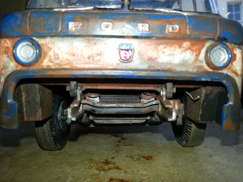

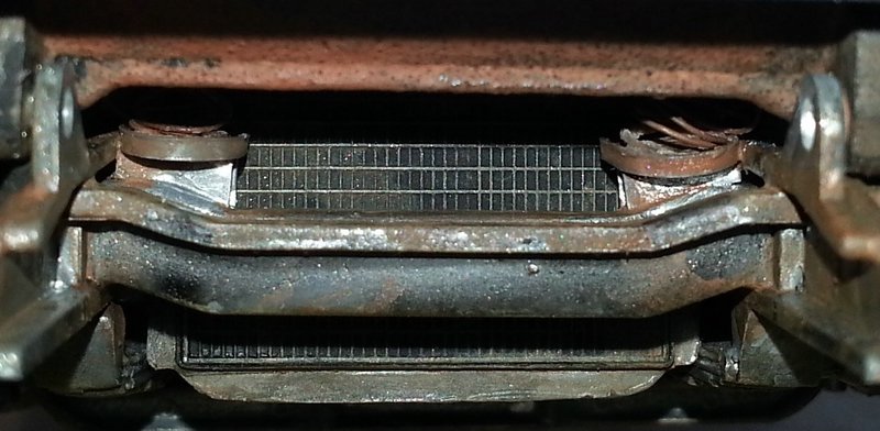

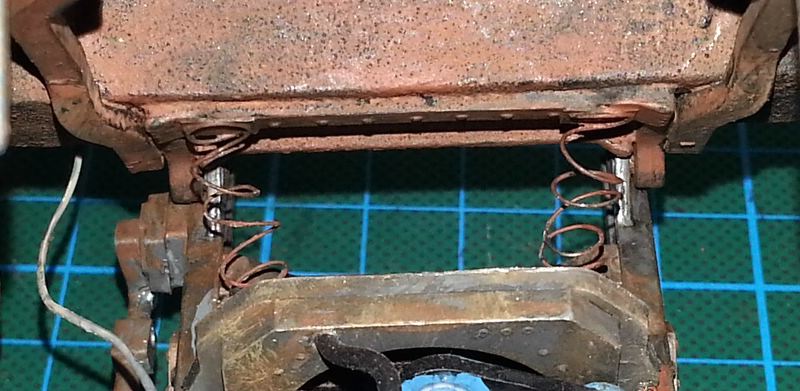

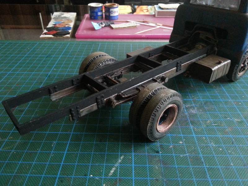

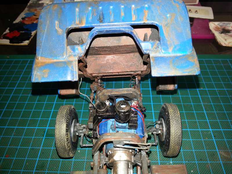

So nun wieder zu den Federn, ich habe mir erstmal zwei neue zurecht gedreht (nur ne Schraube in der Größe war nirgends zu finden...), dann habe ich mir zwei kleine Platten,5x4mm, zurechtgeschnitten und die Federn darauf mit Sekundenkleber verklebt. Nun wurden diese Teile an der Quertraverse am Kabinenboden ankeklebt und die Bleche mattschwarz bemalt. Nachdem alles gut trocken war, wurde der komplette Unterboden gealtert.
Nun kam die Hochzeit von Kabine und Fahrgestell, das ging Problemlos und auch ein abnehmen der Kabine wird keine Probleme machen. Dann wurden die Federn vorsichtig in die Federteller am Fahrgestell eingeklebt. Nun wurde klar, was ich schon befürchtet hatte, eigentlich sind die Gefrierbeuteldrähte zu kurz, wenn die Kabine aufgeklappt ist ziehen sie sich sehr ausseinander. Nur wenn die Kabine unten ist, ist für mehr Windungen kein Platz da! Obwohl es auf einen Versuch ankäme.
Nach mehr mahligem und mutigem hoch und runter klappen haben sich die Federn etwas von selber auf eine einigermaßen richtige Länge gebracht. Nur allzu oft sollte man das nicht machen, denke ich, denn irgendwann brechen sie durch.
Nun noch mal zwei Vergrößerungen von vorne zukeklappt und von hinten aufgeklappt.
Wenn ich nächste Woche nach Marburg fahre, schaue ich mal ob ich solch dünnen und weichen Draht bekommen kann, dann tausche ich die Federn noch mal aus. Ansonsten bleibt es so, von außen sieht man davon gar nichts, wenn die Stoßstange angebaut ist, somit bleibt es ein nettes hübsches Gimmick welches nur zu sehen ist wenn die Kabine hochgeklabt ist.
Beim nächsten mal ist die Kabine dann auch komplett und es kann mit der Pritsche losgehen.

Die Federn schauen eh gut aus, Gealtert kann man sie von original fast schon nicht mehr unterscheiden. Ich hoffe Kaffee und Kuchen waren gut.

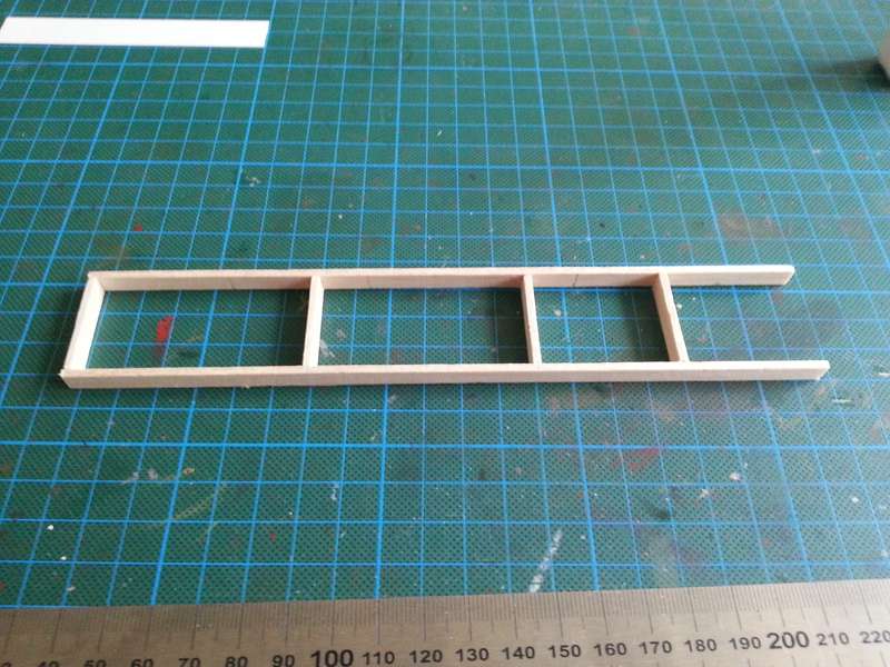

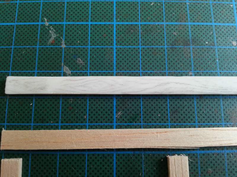

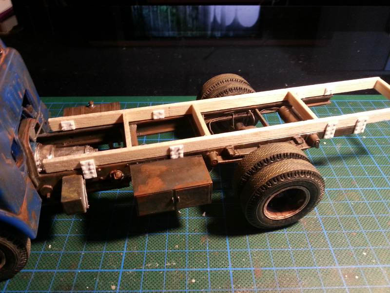

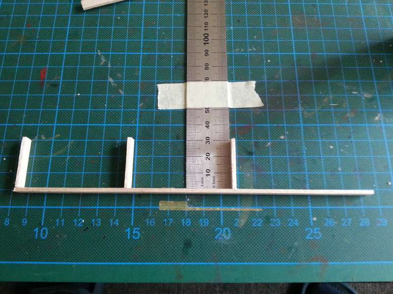

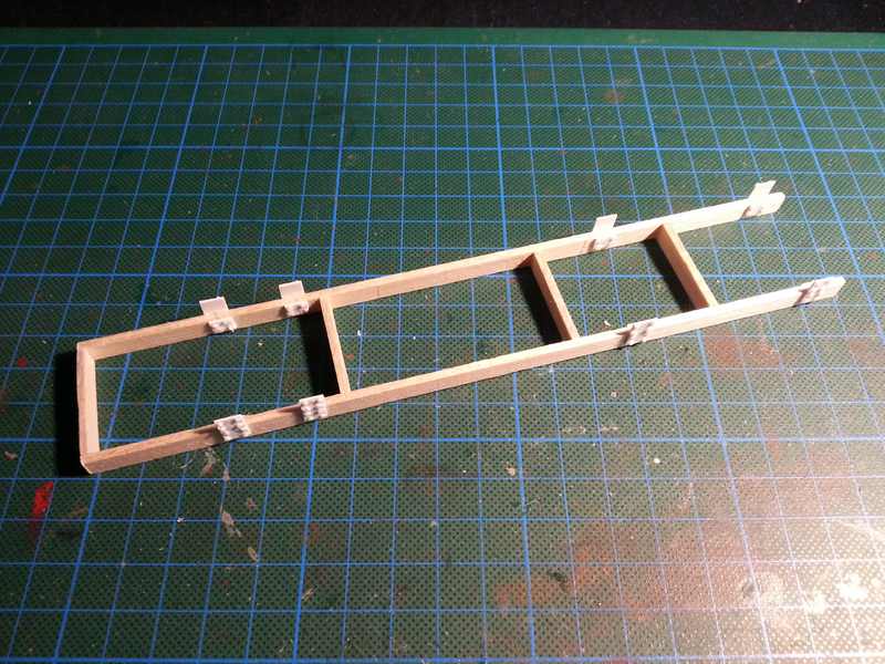

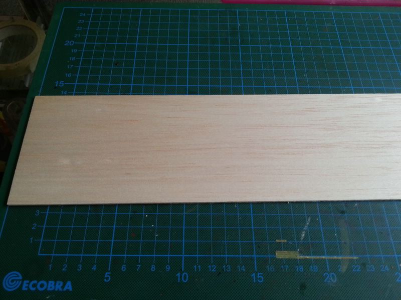

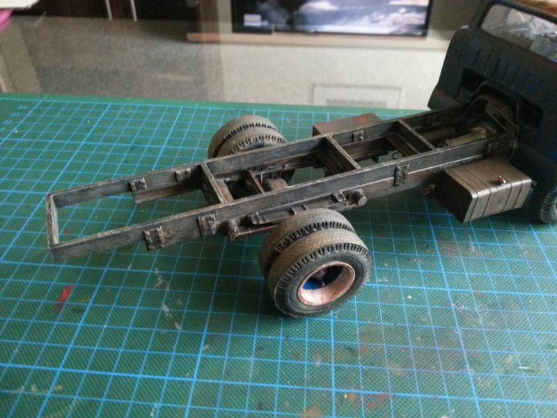

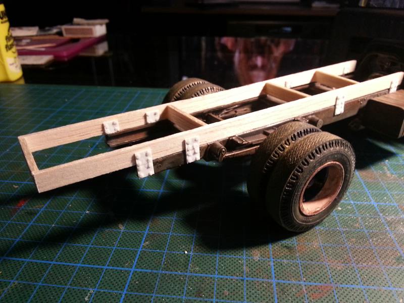

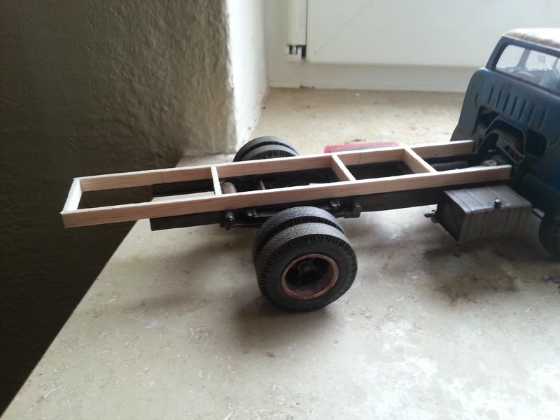

Auch bei mir ging es gestern ein wenig weiter, ich habe den Hilfsrahmen für den Ford gebaut. Aber mal von Anfang an, meine gestriege Suche nach Hartholzleisten, in zwei Baumärkten, sind leider fehlgeschlagen, sie waren entweder zu flach, 5mm, oder zu hoch, 10mm, eine Dekupiersäge zum zuschneiden habe ich leider noch nicht, so habe ich mich dann dazu entschlossen, den Hilfsrahmen aus Balsaholz zu bauen. Balsa ist ja schön leicht und im verbauten Zustand auch recht stabil.

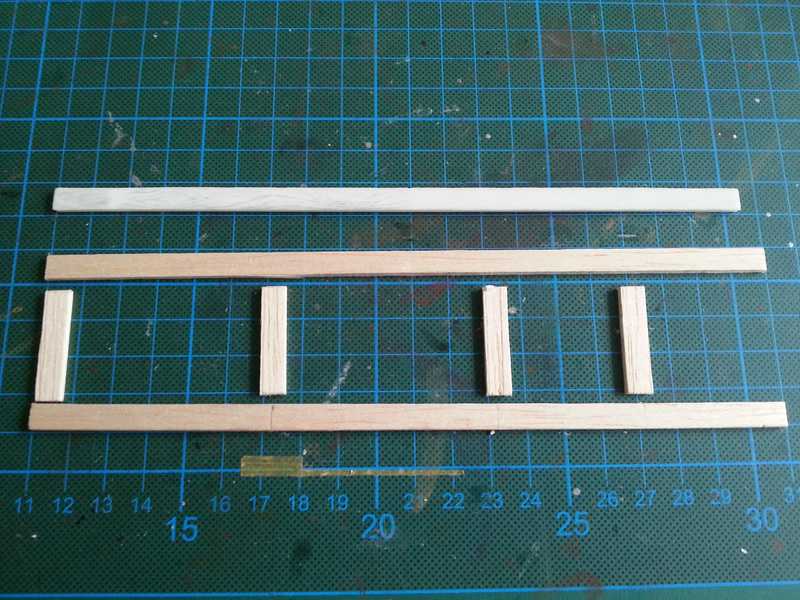

Das Ausgangsmaterial
Die Grundmaße für den Hilfsrahmen sind: L=200mm, B=34mm und H=7mm, die Leisten selber haben eine Stärke von 2mm. So habe ich mir dann lange 7mm Leisten von meiner Balsaplatte abgeschnitten und anschließend die Einzelteil zu geschnitten, dabei sind die Querteile 30mm lang, 4mm Materialstärke muss man abziehen.
oben kann man eines der beiden Hilfsrahmenteile aus dem BS sehen, Querteile gibt es im BS nicht!

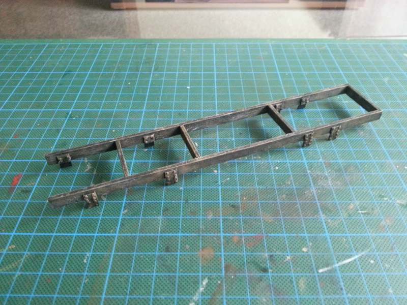

Nun wurden mit Hilfe meines Stahllineales (ich brauche unbedingt noch einen Winkel), die Querteile mit einem Längsteil verleimt, mit Holzleim, klar oder? Nachdem der Leim soweit ausgehärtet war, kam das zweite Längsteil dran. Etwas später wurde dann der Hilfsrahmen lose auf das Fahrgestell gelegt, ob denn auch alles passt und es passte!
Den Hilfsrahmen nun aber einfach so auf das Fahrgestell pappen, geht nicht, das ganze braucht Befestigungen, damit es Hand und Fuß hat.

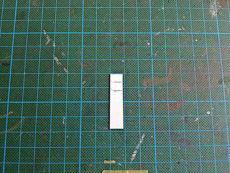

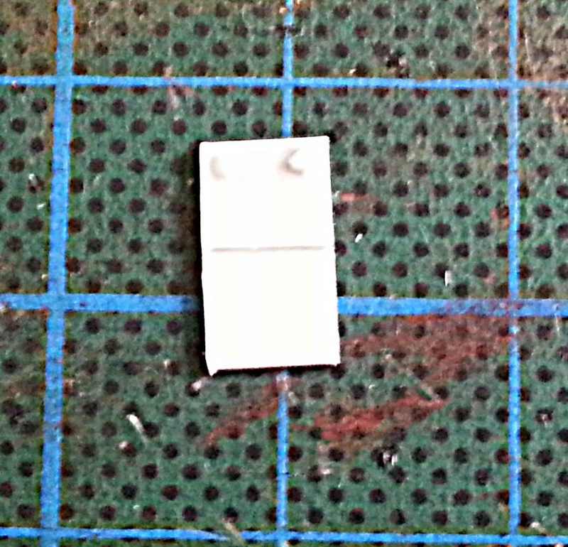

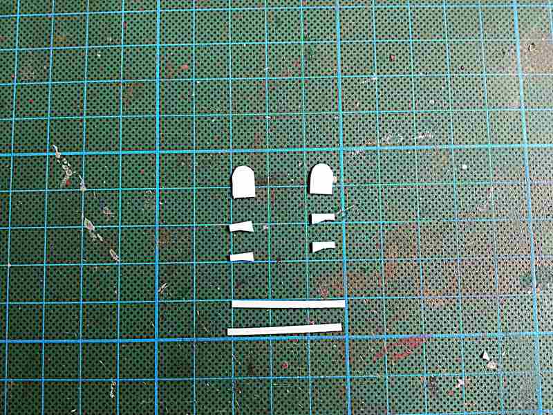

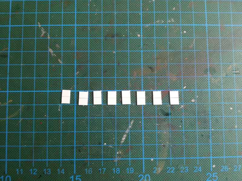

Hierzu habe ich dann acht Plätchen aus 0,5mm Sheet, in den Maßen 10mmx6mm ausgeschnitten. Da ich in der fiktiven Historie meines Lasters davon ausgehe, das er ab Werk einmal mit etwas anderem, hinten drauf, ausageliefert wurde, ist er vom jetzigen Besitzer mit einer eigenbau Pritsche versehen worden und es wurde nicht immer ganz sauber gearbeitet. Um das nun auch so umzusetzen, sind die Halterungen nicht alle wirklich exakt gleich groß und auch die Vernietung, später, ist nicht hundert prozentig ausgeführt.

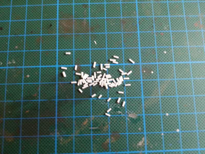

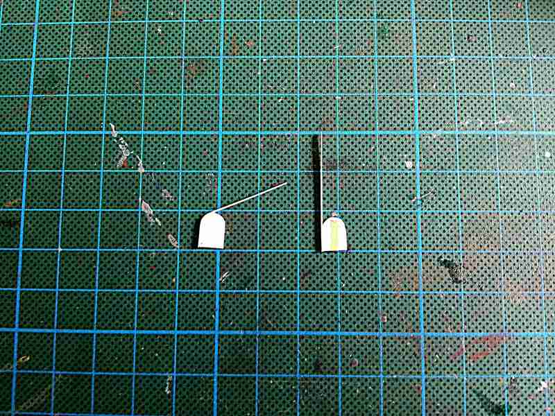

Die Darstellung der Nieten war dann auch nochmal ein Problem, Sekundenkleber auf Sheet: war kaum zusehen, Holzleim konnte man nach dem trocknen wieder abwischen. Also habe ich mir aus gezogenen Giesästen, waren noch übrig vom Lenkradbau, ca. 2mm lange Stücke zurecht geschnitten, so ungefähr 110 Strk. 96 brauchte ich und ein paar werden wohl ein Opfer des Staubsauger werden. 96 Stk, deswegen weil ich mich mittlerweile entschlossen hatte auch innen am Hilfsrahmen Gegenplatten zu verbauen.
Die Nieten
zwei davon probehalber aufgeklebt, dann mit dem Seitenschneider abgezwickt und mit der Feile flach geschliffen.
die erste Hälfte war geschaft, man was für ein gefriemel...
Nachdem dann alle 16 Plättchen/Halterungen fertig waren, wurden diese am Hilfsrahmen mit ganz normalen Uhu angeklebt, hält bombenfest. Nach dem trocknen gabe es eine Passprobe und alles passte haargenau. Anschließend wurde der Hilfsrahmen noch matt schwarz lackiert, das war eine Vorgabe aus dem Bauplan und hin und wieder muss ich mich ja mal ein bischen an selbigen halten...
Danach war dann Schluss gestern Abend, hatte diese ganze Aktion doch gut 5 Stunden gedauert und außerdem musste die Farbe ja auch noch trocknen.
Heute Morgen wurde dann der Hilfsrahmen mit matt weiß und hell braun trocken gemalt und zur gesamt ansicht nochmals lose auf dem Fahrgestell angebracht. Verklebt wird er erst wenn auch die Prische fertig ist, so habe ich ihn immer zur Hand ohne den ganzen Laster bewegen zu müssen.
Die Nieten mögen etwas grob erscheinen, nur wenn später einmal die Pritsche drauf ist sieht man nicht mehr allzuviel, nur wenn man dann drunter schaut hoffe ich das die Nieten einigermaßen gut zu erkennen sind.
Das war es dann erstmal wieder von meiner Baustelle, als nächstes wird es dann mit dem Pritschenboden weiter gehen, also im laufe der kommenden Woche.
Einen schönen Sonntag allen

135
Sonntag, 29. Juni 2014, 13:42
Denn Hilfsrahmen hast du gut gelöst, davon das du Holz als Material genommen hast kann man fast nichts mehr erkennen :ok: . Das mit den Nieten kann ich nachvollziehen, ich hab bei meinem Auflieger auch die Radbolzen und die der Radnarbe aus dünnen Draht gemacht, das war eine Geduldsache. Bei dir schauen die Niete gut aus, sag wie hast du die Gießäste so gleichmäßig gezogen bekommen, bei mir sind sie immer unterschiedlich dünn ? Mach weiter so. :thumbup: :thumbup:
Schönen Sonntag Werner.

Henning
139
Montag, 30. Juni 2014, 08:11
Guten Morgen Kollegen,
Erstmal ein herzliches Dankeschön, für eure lobenden Worte, das ging mir ja gerade mal runter, wie besagtes Öl. Außerdem ist es ein schöner motivations Schub, um so weiter zu machen, Danke!
@Werner, zum einen ist es Erfahrung, zum Anderen, eine ruhige Hand, eine Kerze die nach Möglichkeit nicht flakert und eine Pinzette brauche ich schon dafür. So erwärme ich einen Giesast nicht in der Mitte, sondern am Ende, bis er weich wird und runter hängt (aufpassen das er kein Feuer fängt) nun kommt die Pinzette ins Spiel, damit man sich die Griffel nicht verbrennt. Der Giesast kommt nun von der Flamme weg und ich ziehe ihn mit der Pinzette LANGSAM auseinander bis die gewünschte Stärke erreicht ist, das ganze noch kurz gerade fsethalten bis es abgekühlt ist und fertig. Wenn der Giesast einen Grad hat, was wir ja alle eigentlich nicht mögen, kannst du auch sowas wie eine Struktur hinein drehen, d.H.: den Giesast beim ziehen drehen, je schneler, desto enger werden die Windungen (siehe Lenkradbau). Allerdings hat auch die Art des Kunsstoffes einfluß auf das Ziehen, je härter und spröder er ist, desto besser lässt er sich ziehen, nach meiner Erfahrung. Ist der Kunstoff eher weich wird es ungleichmäßiger und er reißt auch schnell auseinander beim ziehen.
Ich hoffe du kannst mit der Anwort etwas Anfangen.

140
Montag, 30. Juni 2014, 18:38
Danke für deine Erklärung, das ist super jetzt weis ich was ich falsch gemacht habe. Ich werde es das nächste mal so probieren wie du. :hand:
Schönen Tag Werner.

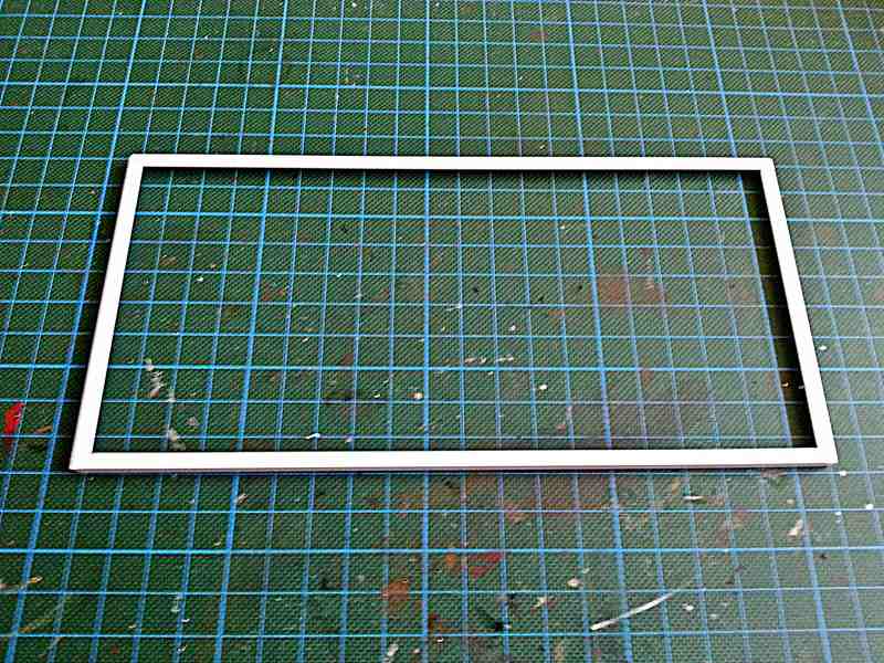

Hallo Modellbau Kollegen,
@Werner, Ja BB's kann ich gerne dazu machen, aber nur zwei, da die drei 40ft Semi Trailer baugleich sind, also der Schlitz, der Miller und der Watkins, den Letzteren werde ich dann als nächstes Bauen, da er zusätzlich ein Kühlaggregat und einen Tank dafür hat. Eine BS-Vorstellung zu dieser Trailerart haben wir hier im Forum. Der Mayflower ist da schon wieder eine andere Hausnummer, er hat sechs zu öffnende Türen, da kommt meine Fantasie ganz schön in Schwung. Aber erst braucht es zu dem noch eine adäquate Zugmaschine, einen C.O.E. Natürlich, meine Recherche zu dem Teil hat schon mal ergeben das die meisten alten Trailer von so einem Cabover gezogen wurden.

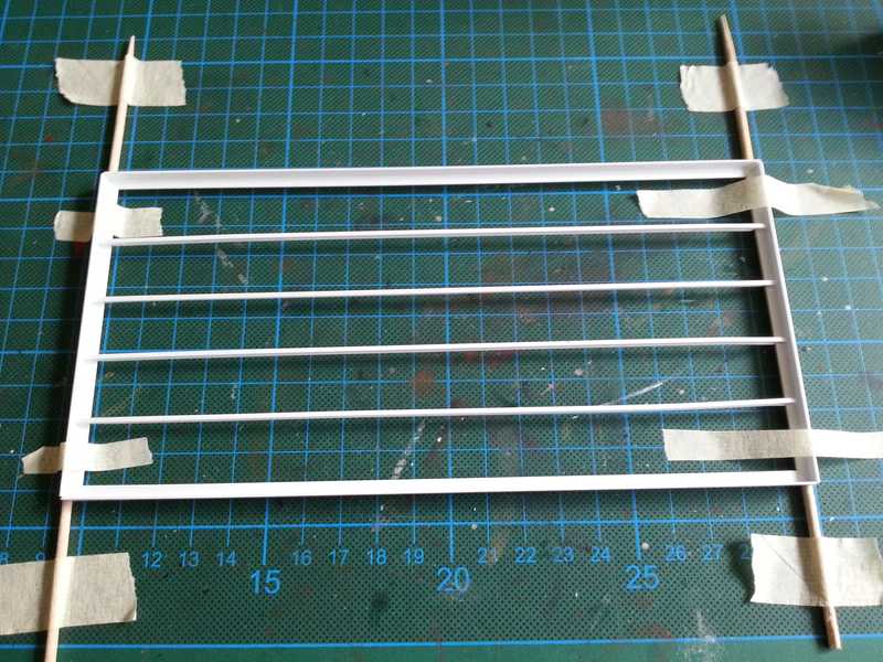

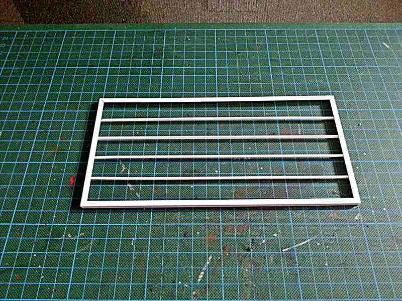

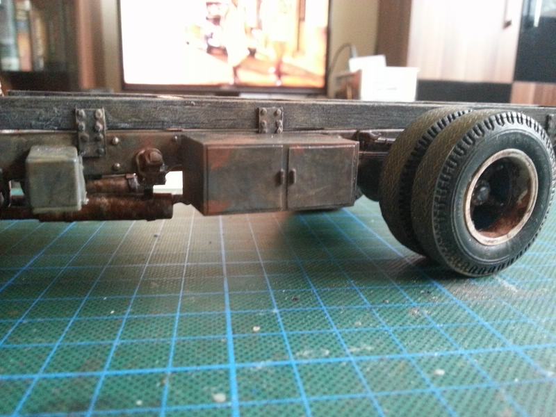

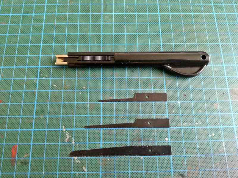

@All, da wieder erwartend heute meine Werkzeuge gekommen sind, ging es natürlich am Ford weiter. Der Stahlrahmen der Pritsche ist im Rohbau fertig, sehr hilfreich hierzu war die Minisäge, die ich mir bestellt hatte. Kann ich wirklich empfehlen.

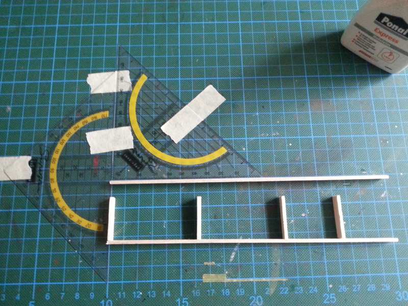

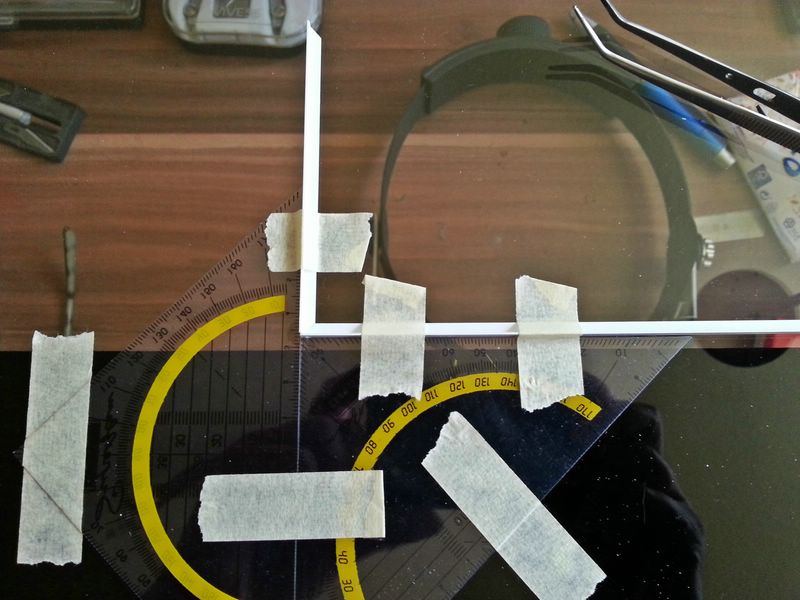

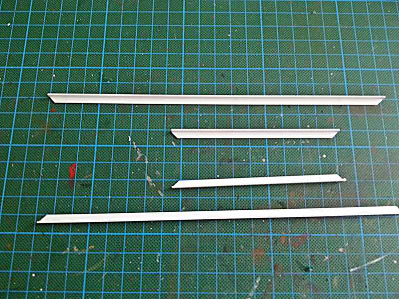

Mit ihr habe ich zuerst die Rahmenteile gerade zugeschnitten, die Längsteile sind 20,2cm lang und die Querteile 9,8cm, ich hatte glaube ich schon mal angesprochen das die Pritsche ein paar MM länger wird, die Breite entspricht aber dem BS Teil. Dann wurden die späteren Oberseiten der Teile, in einem Winkel von 45° angeschrägt, auch hier kam die Minisäge zum Einsatz und eine Gehrungslehre, dann das Ganze mal lose zusammengelegt und das sah schon mal richtig gut aus.

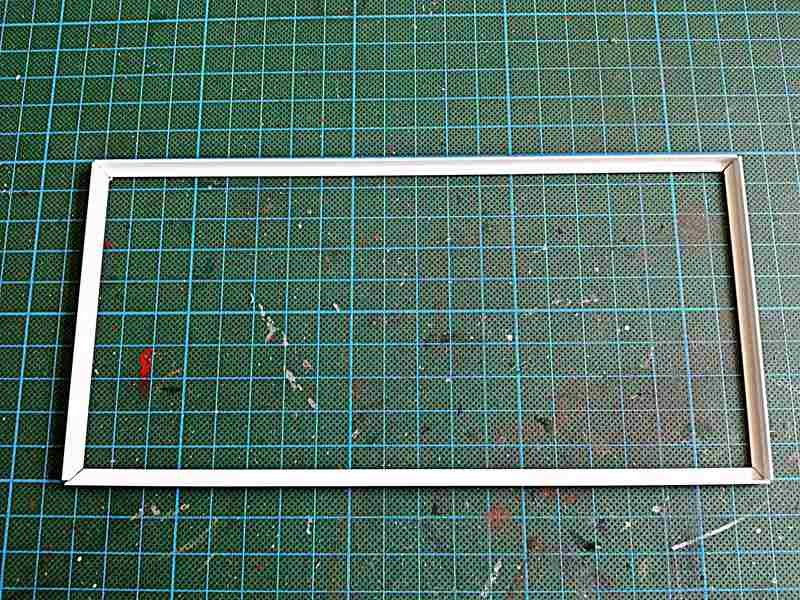

Die Teile habe ich auf meinem Glastisch zusammengebaut, der Kleber haftet da nicht wenn etwas durch die Ritzen fließt oder daneben. Um dann aber auch genau rechte Winkel hin zu bekommen, habe ich zwei Geodreiecke auf dem Tisch mit Krebband fixiert und daran die Rahmenteile vor dem verkleben auch fixiert, so kann einfach nichts wegrutschen und man hat beide Hände frei zum Arbeiten.
der fertige außen Rahmen
Nun habe ich vier I-Profile auf 20cm Länge zugeschnitten und an den Enden, die später die Oberseite sind, 3mm lange Teile abgeschnitten, so das am Ende ein T-Profil übrig blieb. Diese Teile bilden die inneren Längsträger des Stahlrahmens. Querträger gibt es keine, da die Holzplanken durchgehend sein werden. Vernünftige und vorzeigbare Bilder hierzu, habe ich im Netz leider nicht gefunden, so habe ich mich an der BS-Pritsche orientiert, wo das auch so ist. Mehr Stabilität werden aber die acht Querteile geben, die später, die Ladefläche mit dem Hilfsrahmen verbinden.
Stand der Dinge heute Abend, der fertige Stahlrahmen der Ladefläche.
Wenn das alles gut durchgehärtet ist, wird morgen Grundiert, Lackiert, die Holzplanken zu geschnitten usw. usw.
Bis zum nächsten mal euer alter Laster
