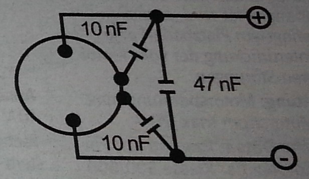

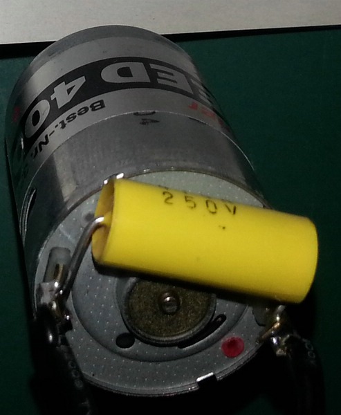

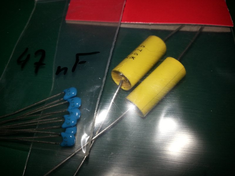

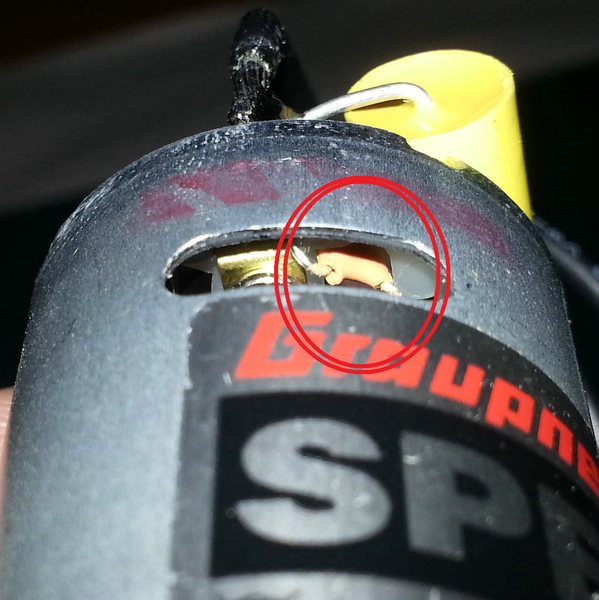

Hey Daddel,
Die Entstörkondensatoren werden einfach zwischen die Motoranschlüsse gelötet,
die Polung ist dabei egal.
Die Speed 400er dürften schon vorentstört sein (jeweils von Anschluss zum Gehäuse),
also fehlt nur der "dicke" Kondensator in der Mitte.
Wenn du durch die Luftschlitze schielst, dürftest du in Richtung Anschlüsse die Kondensatoren sehen..
Allerdings rate ich dir bei deinem Modell dazu, aus Gewichtsgründen zum großen C zu gehen
und dir 47 nF Keramikkondensatoren zuzulegen, damit du keine Probleme mit dem Auftrieb bekommst!
(Immerhin sind die gelben um den Faktor zehn überdimensioniert) :baeh:

Hi Daddel,
Dirk hat da ja die perfekte Antwort gegeben :ok: :ok: :ok: :ok: :ok:
(dafür geb ich die volle Punktzahl ;) - fünf Daumen hoch)
Vor allem sehr vollständig und bebildert.
Um es aber noch mal ganz klar zu sagen:
Die dicken gelben Teile brauchst du da nicht unbedingt,
aber die braune "Zecke" solltest du zwischen die Motorkontakte löten.
Das dürfte an der Stelle der perfekte Entstörkondensator (47 nF) sein.
Wenn die beiden 10 nF Kondensatoren zwischen je einem Motorkontakt und dem Motorgehäuse schon sitzen,
dann ist damit alles perfekt. Ansonsten sollte man auch die noch anbringen.
Dann gibt´s auch keine Störungen durch den Motor mehr.
