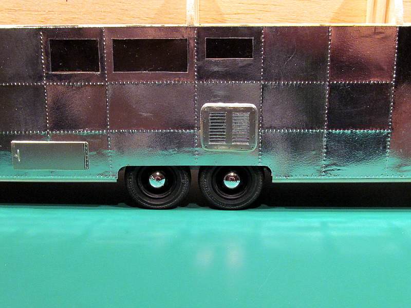

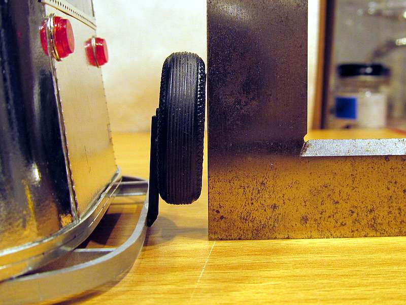

da ich wieder am arbeiten bin, komme ich erst heute dazu, die Fortschritte am Trailer von Sonntag zu posten:
Ich hab schon mal die Räder an den SOTR gestellt, Radkappen habe ich auch noch gefunden. Very nice
Da ich in der Findungsphase war, habe ich auch noch eine Ersatzrad gefunden. Es wird am Heck des SOTR montiert
Das ist der radseitige Halter
Natürlich dürfen dann nicht mehr alle Radschrauben sichtbar sein. Befestigt wird das Ersatzrad mit lediglich zwei Schrauben, die anderen sind aufgebohrt
Den Halter, der an die Stoßstange geschweißt wird, habe ich aus einem H-Stück gemacht. Aus dem H ein U gemacht ( sorry Henning :baeh: ), oben verschlossen und unten abgeschrägt
Dem Radhalter habe ich ein Teil entfernt

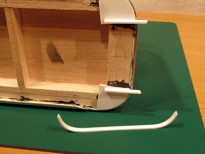

Während der Lack am Radhalter trocknet, habe ich mir eine Stoßstange aus U-Profil gebogen und die Halter angeklebt
Reserverad und Halter sind zur Montage bereit
Die Stoßstange habe ich mit Chrom Silber von Testors angemalt. Da sie nun trocknet, hatte ich noch Zeit, mich um die Rückleuchten zu kümmern. Sie sind abgelängte rote Rundumleuchten aus der Grabbelkiste. Die eierigen Platten werden die Grundplatten
Eine Grundplatte ist mit BMF verchromt
Das die Grundplatten eierig sind, hat den Grund, dass die Rückleuchten an diesen Überständen mit dem Heck verschraubt sind

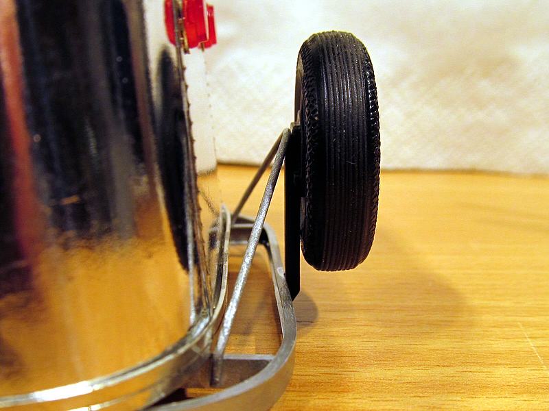

Rückleuchten, Reserverad und Stoßstange montiert
Hier sieht man es noch mal etwas besser
Natürlich kann das Reserverad nicht in dieser Position an der Stoßstange rumhängen, geht ja gar nicht
Also hat man einen Halter zur Stabilisierung angeschweißt. So in etwa

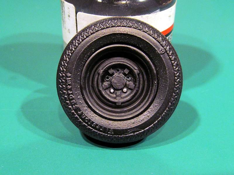

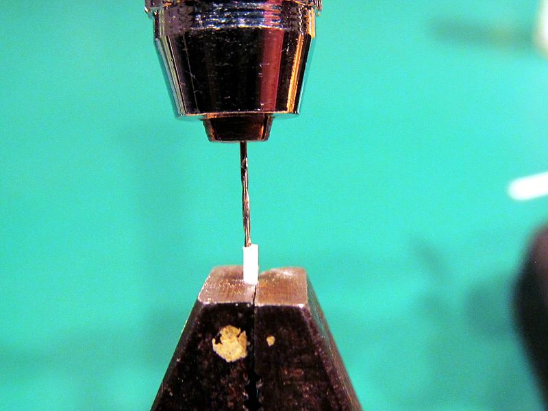

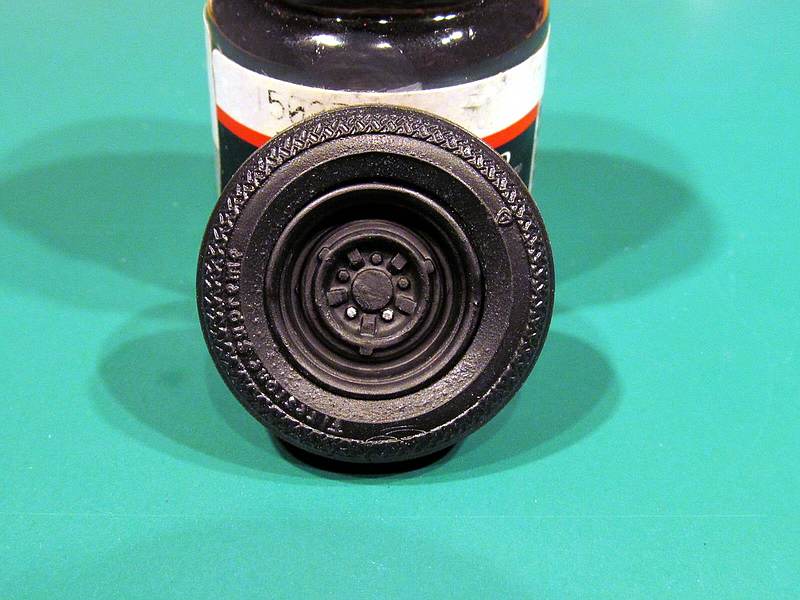

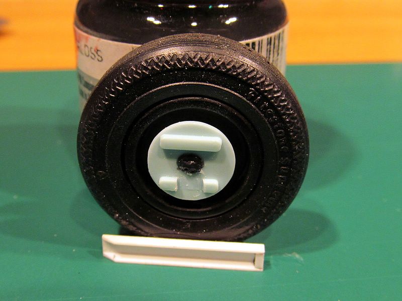

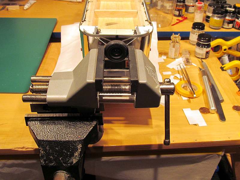

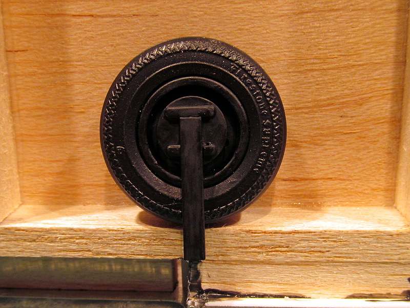

es ist vollbracht. Es hat mir ja die ganze Zeit keine Ruhe gelassen, diese Nabenöffnung. Das Risiko beim Aufbohren alles abzubrechen musste minimiert werden. Also habe ich nach einer Möglichkeit gesucht, das Reserverad im angebauten Zustand zu fixieren. Irgendwie einklemmen, festklemmen. Und ich hatte eine Idee :idee: . Ich musste das Rad in einen Schraubstock einspannen können. Also habe ich mir eine Schraubstockanlage gebaut. Aber sehet selbst:
Der Trailer liegt aufgebockt auf dem Kopf, sodaß das Rad in der richtigen Höhe vom Schraubstock gehalten werden kann
Die Nabenöffnung in vier Schritten auf 2 mm aufgebohrt
Nabenöffnung geschwärzt und Haltestift - auf den die Felge vor dem Anschrauben abgelegt wird - eingeklebt

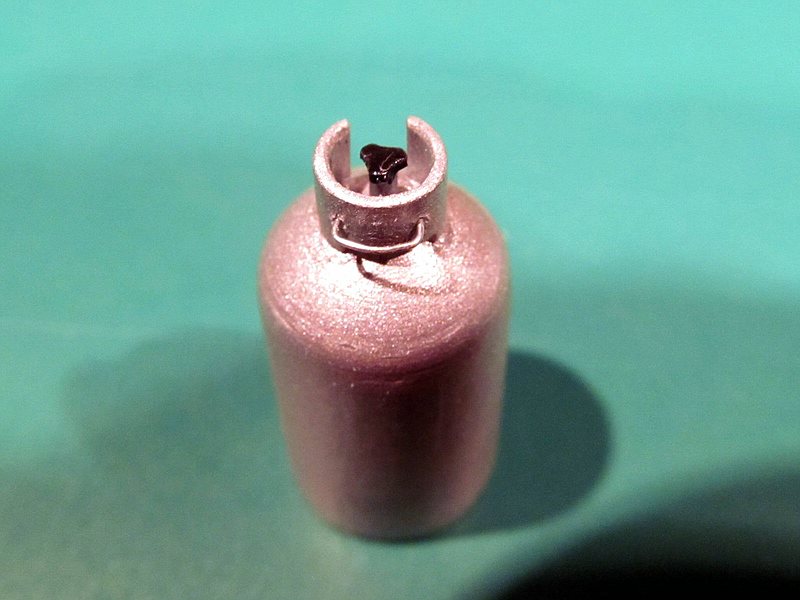

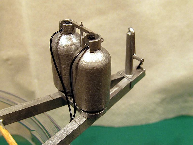

Ich hab am Wochenend aber nicht nur das Reserverad verbessert, sondern mich auch um die Stirnseite des SOTR gekümmert, also das nächste Kniffelige in Angriff genommen:
Und was drängt sich da eher auf, als die beiden Gasflaschen, damit die Dame des Hauses ( Wohnwagens ) unterwegs, genau wie zu Hause, lecker kochen, backen usw. kann. Ausgangsmaterial ist 1 mm Sheet für den Boden, zweimal 1 mm für den Deckel und Verschlußkappen von dünnen Filzstiften

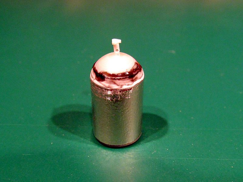

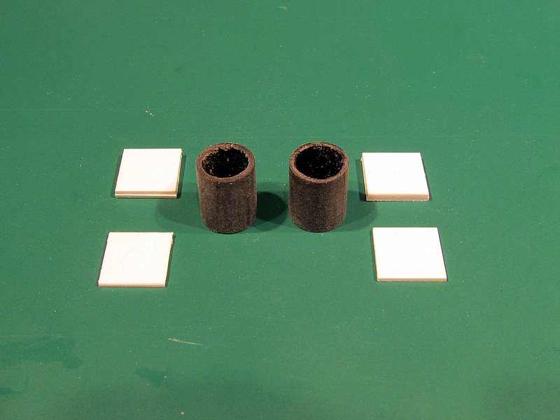

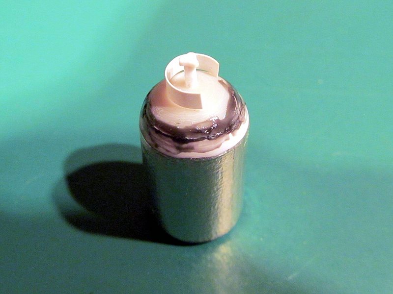

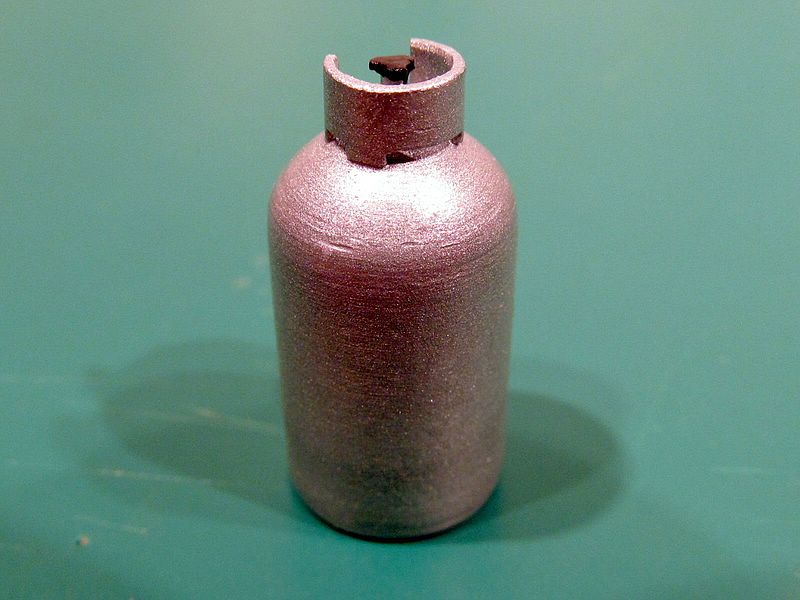

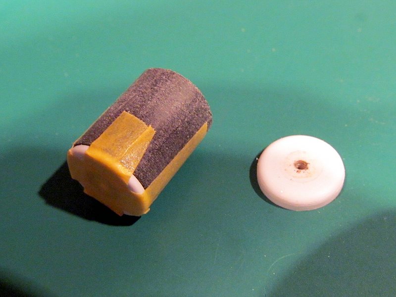

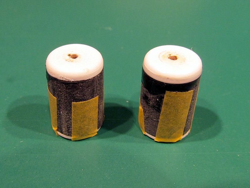

Da Gasflaschen blöderweise rund sind, müssen Deckel und Boden natürlich auch rund werden. Also erstmal grob zurechtgestutzt und in die biegsame Welle eingespannt
Nach der Schleif- und Messorgie kann der Zusammenbau beginnen

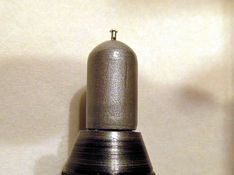

Ich habe den Boden fixiert und dann von oben 2-K Kleber einlaufen lassen, da ich davon ausgegangen bin, das Plastikkleber die beiden verschiedenen Materialien nicht verbinden wird

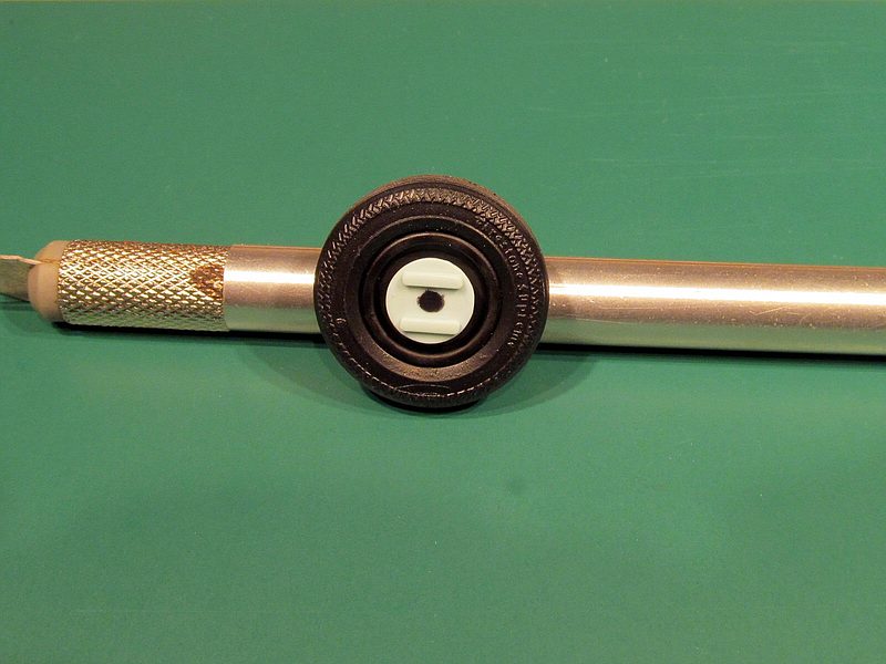

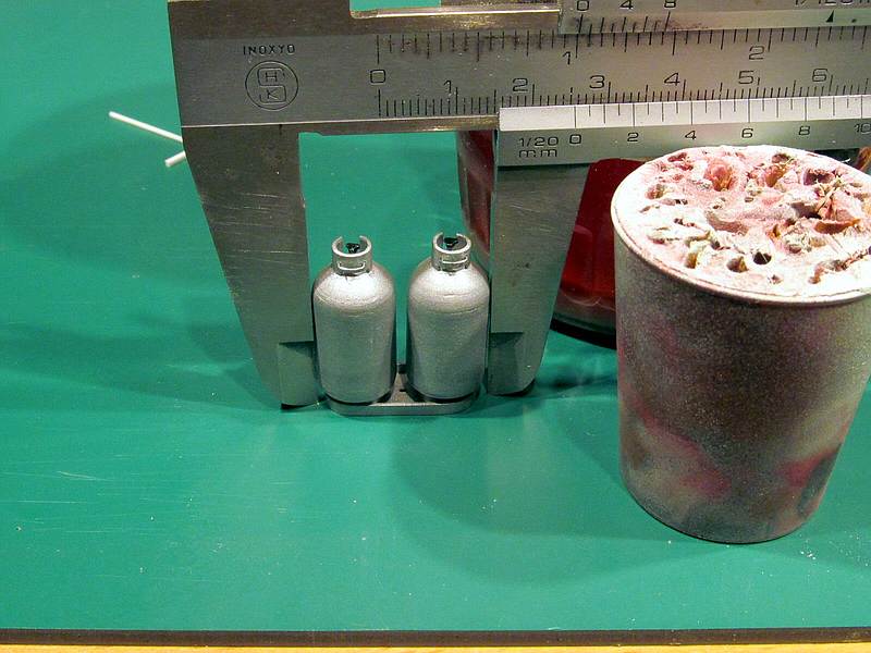

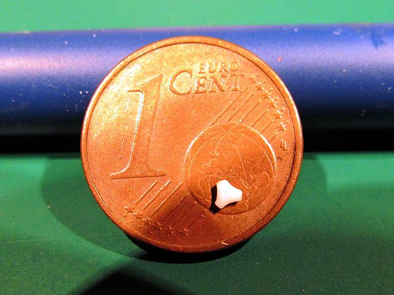

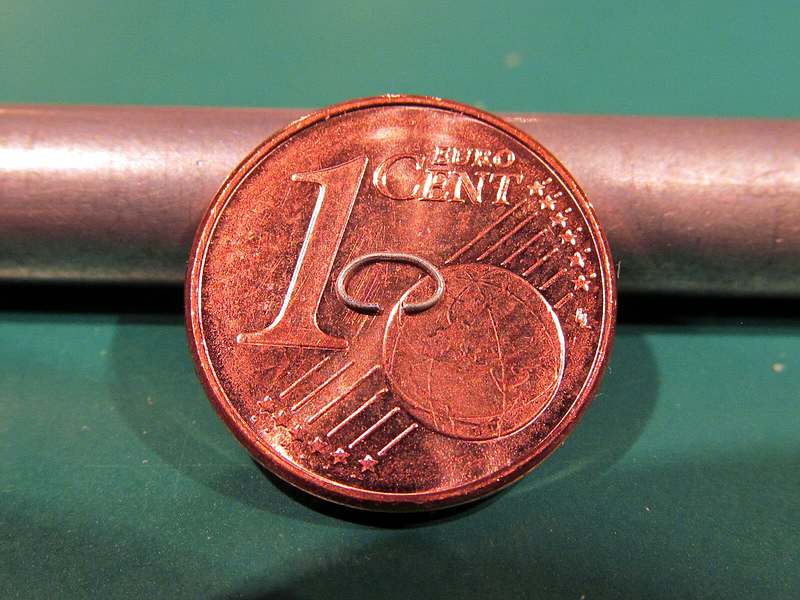

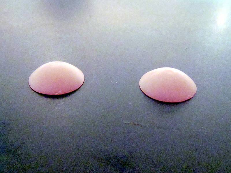

Zwischendurch habe ich dann aus 2 mm Rund mal Ventilräder ( heißen die so ? ) gefräst. Also die Griffe / Räder mit denen man so Ventile auf- und zudreht. Dazu habe ich dreimal mit einem Minifräser Radien in das Rundmaterial gefräst
Dann 1 mm Scheibchen abgeschnitten und leicht verschliffen. Ach ja, da ist auch wieder dieses geltungsbedürftige Centstück wieder
Das ist nicht das, was bestimmt der Eine oder Andere denkt. Es handelt sich hier um Radkappen, die ich glücklicherweise in der Grabbelkiste gefunden habe
Jetzt wird bestimmt klar, wofür sie herhalten müssen. Passt vom Durchmesser wie zufällig auch noch. Glück muss man haben

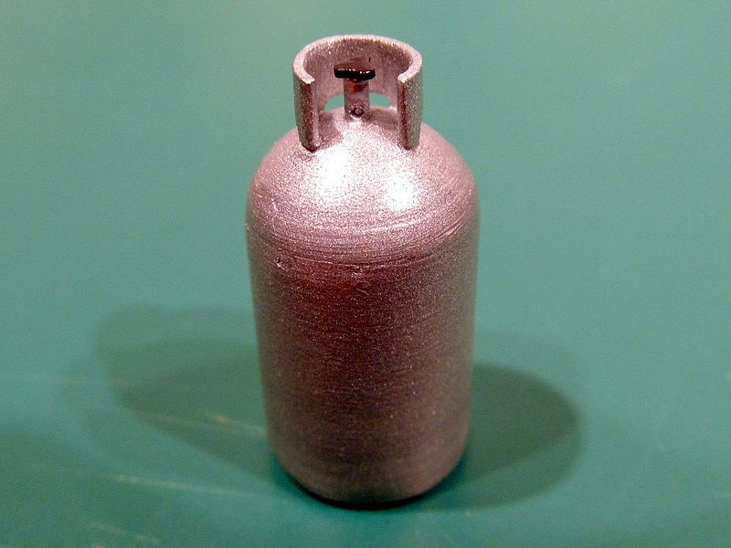

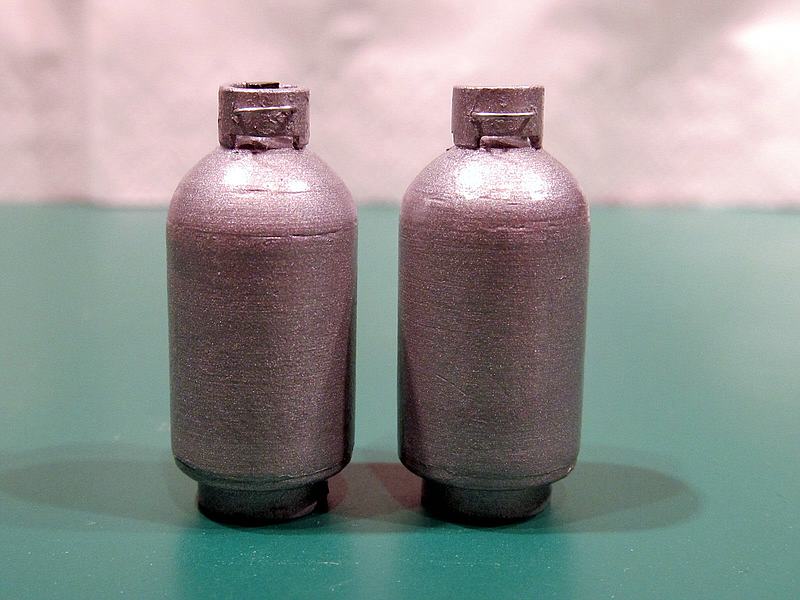

So sieht die erste Gasflasche nach dem Verschleifen und Lackieren aus, noch eingespannt in meine “Schleif- Dreh- und Sonstwasmaschine”
Die zweite Flasche musste zwischenzeitlich Modell stehen für den Schutzkranz, um seine Länge festzulegen. Die Höhe passt natürlich noch nicht. Ergebnis: 14 mm lang muss er sein

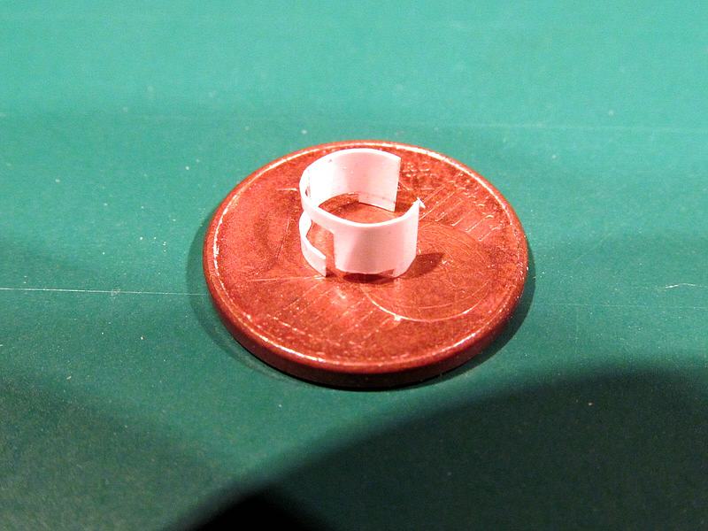

Der erste Kranz ist vorbereitet, alle Ausschnitte sind drin, jetzt muss er gebogen werden
Das 0,13 mm Material ist zu labil, läßt sich nicht in eine runde Form bringen und ist letztlich gebrochen. Jetzt muss ich mir was anderes überlegen
Nachdem ich versucht habe die Vorgehensweise mit 0,25 mm Material zu wiederholen und auch dieser Versuch kläglich gescheitert ist, wollte ich schon die Gasflaschen komplett weglassen. Material ( Rohr ) im gewünschten Durchmesser von ca. 6 mm habe ich nicht. Ohne Gas ist aber schlecht kochen. Außerdem kann man ein Rohr ja aufbiegen, wenn man es längs einschlitzt. Also, neuer Versuch mit 5 mm Rohr. Hier habe ich die Ausschnitte rausgeschnitzt
Nach langem geduldigem Zureden und etwas brutaler Gewalt war das 3,5 mm lange Stückchen Rohr endlich bereit, seine Aufgabe zu übernehmen
Die Schlauchseite
Eigentlich sollte im Kranz ein Durchbruch sein, um die Gasflaschen anheben zu können. Da ich das Material nicht weiter schwächen wollte ( und der Kranz nun schon verklebt war ), habe ich einen Griff angebracht

Die Flasche(n) schaut super aus! Kommt da noch n Anschluss für den Schlauch dran? Da wo noch das Löchle im Ventil ist?
Bei der Farbgebung wäre ich mir persönlich nicht so sicher, aber wie ich Dich kenne, hast das scho intensivst recherchiert, bzw. weisst´s eh :)
Als denn, ball isser ferdisch! :rolleyes:
Einen Anschluß extra herzustellen, hatte ich nicht vorgesehen, da die Ausgänge in Richtung Karo zeigen und somit nicht / kaum zu sehen sind

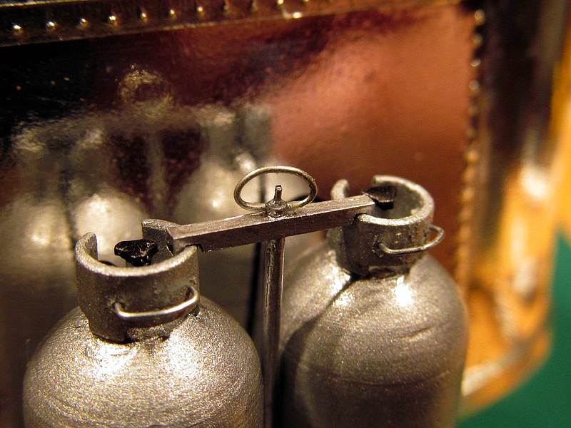

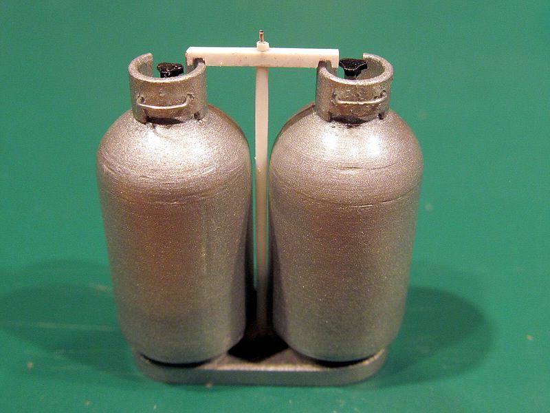

So, beide Gasflaschen ( 30 lb. = ca. 13,6 kg ) haben noch einen Sockel bekommen und sind fertig

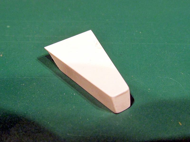

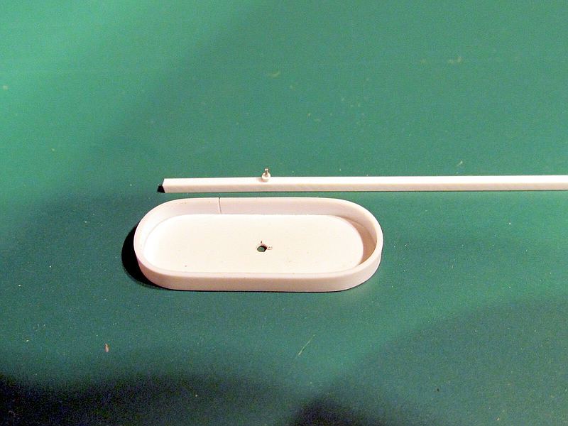

Dieses etwas windschiefe Ding wird die Bodenplatte für die Gasflaschen. In der Mitte ist die Haltestange. Übrigens eine bis heute gebräuchliche Konstruktion

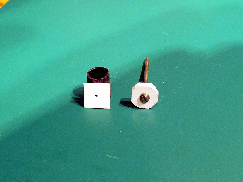

In einen 1 mm 6-kant habe ich ein 0,3 mm Loch gebohrt und dann ein Scheibchen abgeschnitten. Das soll die Mutter für die Haltestange werden
Oben sieht man den Querhalter mit herausragendem Gewindeende und der Mutter, unten die Bodenplatte mit angeklebtem Rand

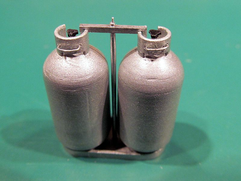

Die Gasflaschen haben ihren Platz auf der Bodenplatte gefunden - war ja auch nicht soo schwer - für die Parallelität sorgt mal wieder der Meßschieber

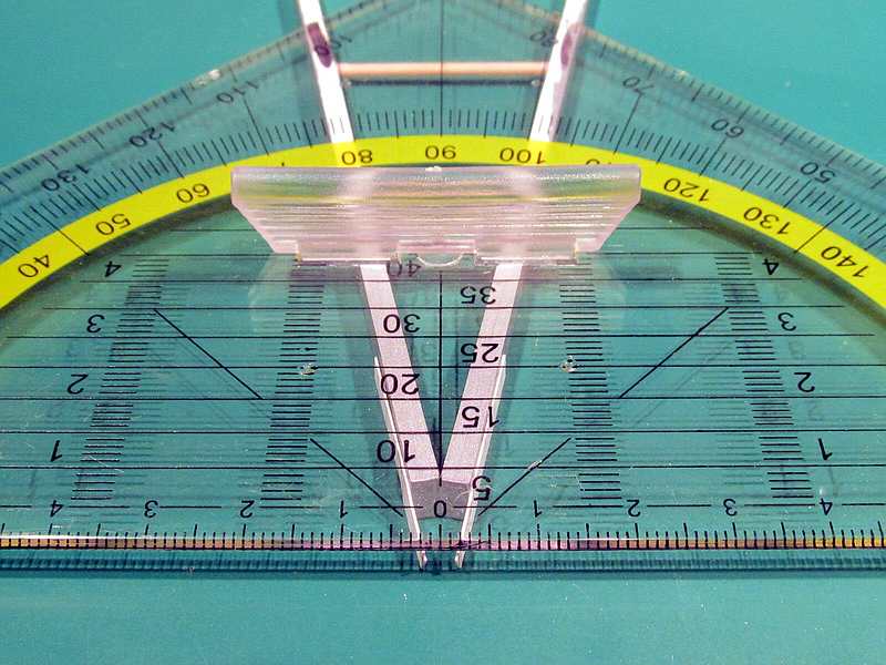

Den Halter habe ich angepaßt und an den Enden eingefeilt, so dass eine Kerbe zur Halterung der Kränze entstanden ist. Im original ist das ein U-Profil mit umgeschlagenen Enden
Lackiert und festgeklebt, jetzt müssen nur noch die Schläuche angebracht werden, dann ist die gas unit fertig

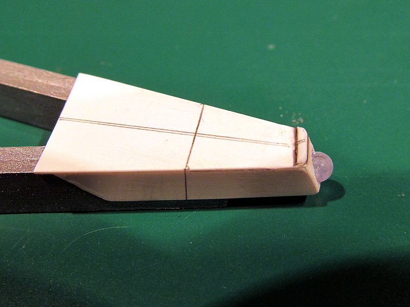

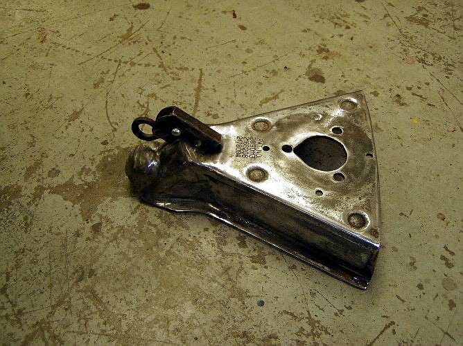

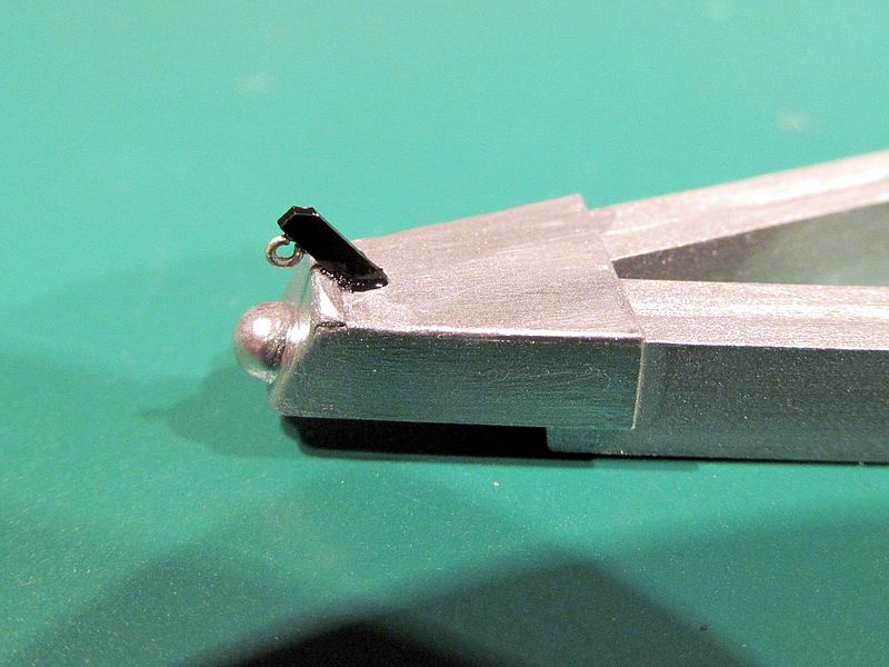

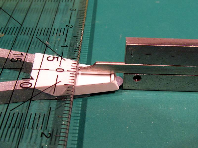

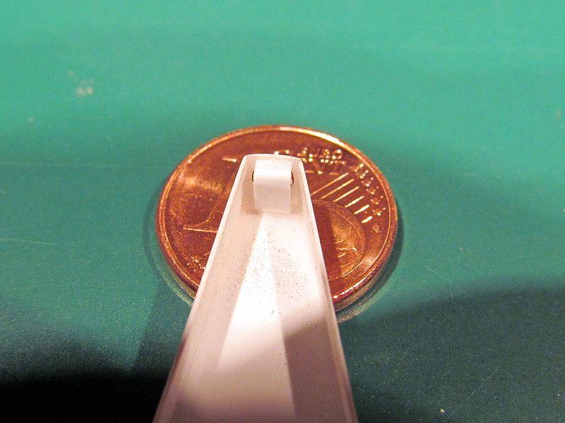

Die Deichsel muss auch noch eine Kupplung erhalten, darum geht es jetzt. Die Kugelförmige Aufnahme vorne ( die von eine Verschlußkugel einer Tintenpatrone überzeugend dargestellt wird ) sitzt in einer schrägen Wand. Da ich keine Pläne habe, vermute ich mal einen Winkel von 60 Grad
Die genaue Position der Kupplung wird festgelegt

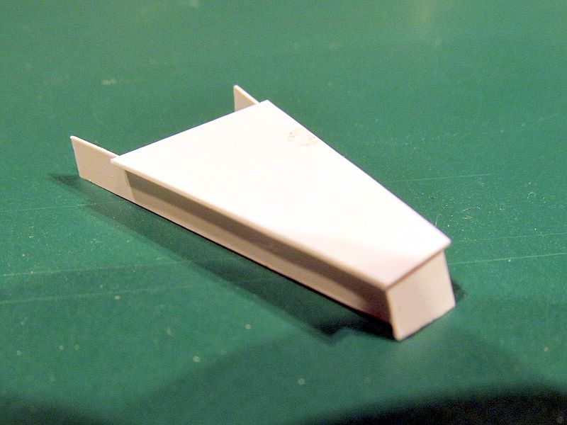

Das ist der Rohbau, bestehend aus 0,25 mm Sheet
Hier sind die Überstände entfernt und beigeschliffen
Die Bohrung für die Kugel habe ich mit 1,2 mm vorgebohrt, den Rest dann aber mit Rundfeilen herausgearbeitet
Damit die Kugel nach innen Halt findet, habe ich einen kleinen Halter eingeklebt
Die Länge der Kupplung habe ich auf 12 mm festgelegt

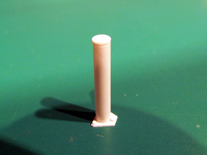

Das wird der Teil des Stützradrohres, welches oben auf der Kupplung befestigt ist, hier auch wieder die Schrauben aus 1 mm Sechskant-Sheet
Die Kurbel Marke “Atwood” im angeklappten Zustand

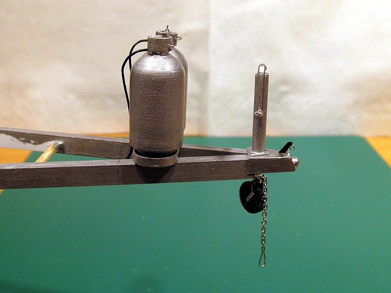

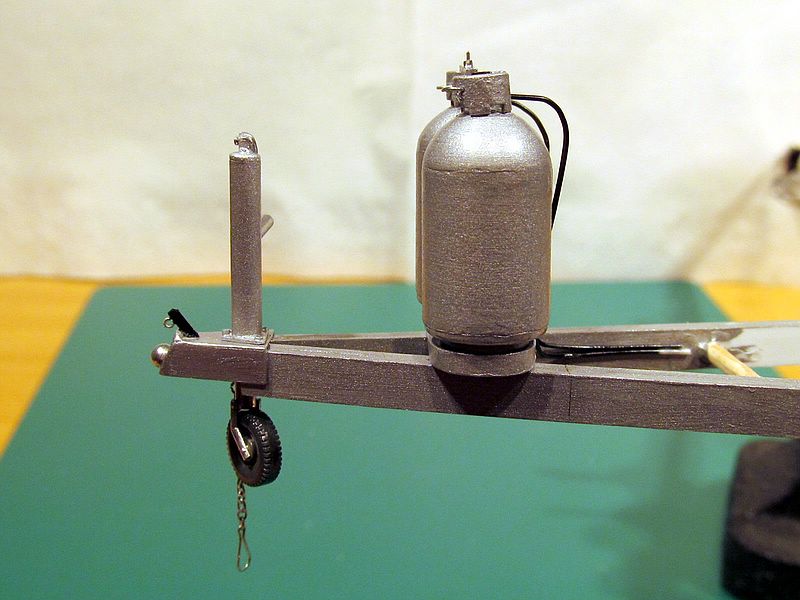

Hier montiert. Neben den Gasflaschen sieht man eine Markierung auf der Deichsel. Bis dahin wird der Trailerbody reichen
Die Schläuche haben ihre endgültige Position eingenommen
Weil es so schön ist, das Ganze noch mal von der anderen Seite

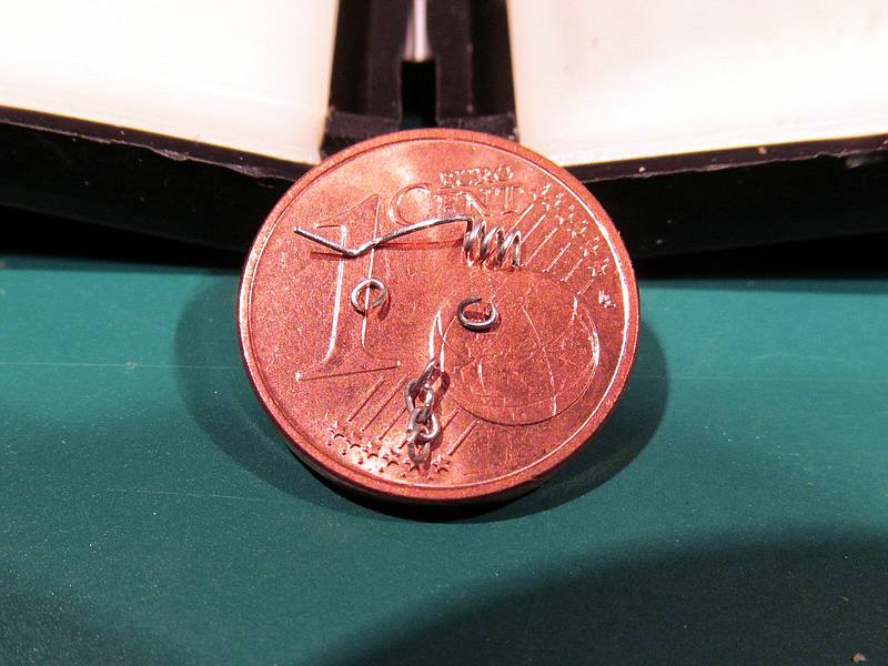

Da auch 1957 Sicherheit schon “groß” geschrieben wurde, gab es eine Sicherheitskette für den Fall, das sich der Airstream während der Fahrt wider erwarten vom Zugfahrzeug trennen würde. Da ich keine Kette in der passenden Größe hatte, habe ich mir selber eine geklöppelt. Dazu habe ich 0,3 mm Draht um zwei 0,5 mm Bohrer gewickelt. Damit erhielt ich also keine rund Wicklung, sondern eine eierige. Oben ist der Rest zu sehen. Dann habe ich jede Wicklung abgeknipst, um einzelne Kettenglieder zu erhalten, Mitte. Unten dann sieht man den Beginn der Kette. Je länger sie wird, desto einfacher ist das Einfädeln der nächsten Glieder. Ich gebe hier jetzt lieber nicht Anny´s Kommentar wider, nachdem sie geshen hatte, was ich da mache!
Die fertige Kette mit Karabinerhaken. Karabinerhaken sind einfacher, als einzelne Kettenglieder, das könnt ihr glauben
Dann habe ich zum Schluß noch den unteren Teil des Stützradrohres gemacht. Danke an dieser Stelle an Bernd Pfuscher, der mit Überlassung eines passenden Rades die Beweglichkeit des Trailers nach dem Abhängen per Muskelkraft erst ermöglicht hat
Sieht alles ziemlich mittig aus, da bin ich zufrieden
Somit ist die shaft unit endlich fertig

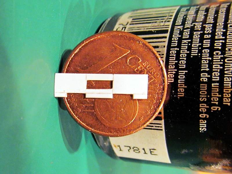

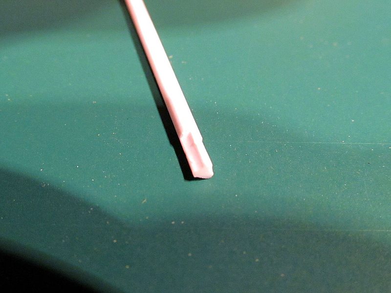

Zum Schluß habe ich als kleine Fingerübung noch eine Schraubhilfe für die Gasflaschenbefestigung gebaut

Dumme Frage:
da wo Du die Kugel eingesetzt has, ist doch normal die Kugelpfanne der Kupplung, wo der Kugelkopf der Zugvorrichtung einrastet, oder? Wenn Du den WoWa an ein Zugfahrzeug ran machst, wie willst Du das bewerkstelligen?
144
Sonntag, 31. August 2014, 18:18
Scharf beobachtet.
:ok:

matze das sieht alles hervorragend aus - ein mini-tip oder eher frage zu den gasflaschen, nenne es meckern am mount everest :D
am verbindungsstück vom körper zum gewölbten oberteil sollte eigentlich eine rundum laufende schweißnaht zu sehen sein -
da wo das makro bei dir den übergang mit einer kleinen rille anzeigt - (eigentlich gibts auch am übergang zum haltegriff schweißnähte) -
die naht wird bei druckbehältern nie abgeschliffen, weil es danach undichtigkeiten geben könnte...
der rest ist so genial, da könntest du noch ein i-tüpfelchen machen, falls nicht alles schon fixiert ist?

Weil ich gerade nochmal drüber schau...das mit der Kugelpfanne.
Bin gerade zu faul zu suchen, wo ich das schon gemacht hab.... :pfeif:
Ich nehme dazu immer Vollmaterial, bohr die Kugelpfanne und schleife den Rest Außenherum optisch passend wie es sein soll. Dann kannst lockerflockig den Anhänger ans Fahrzeug ankuppeln - so wie im richtigen Leben ;)
Nachtrag.
Kuck, bei dem hab ich den Anhänger ebenfalls selbst gebaut und "aus den Vollen gefräst":

ja, über die Umsetzung der Kupplung habe ich lange nachgedacht. Ziel war es, den Trailer gemeinsam mit einem Zugfahrzeug zu präsentieren. Hätte ich die Kupplung so gebaut, wie von Dominik gezeigt - und wie von mir am Boattrailer gemacht - wäre sie nicht Vorbildgerecht gewesen. Vor allem die nach außen zeigende Kugel, die ja die Kugelpfanne ist, hat mir besondere Kopfschmerzen bereitet. So eine Geometrie zu feilen, schleifen usw. hätte nicht meinen Vorstellungen entsprochen. So bin ich auf den Kompromiß gekommen, die Kupplung rein äußerlich Vorbildgerecht zu machen und das "Innenleben" als zweitrangig zu betrachten. Wenn jetz also ein Zugfahrzeug vorgespannt wird, erhält dieses eine Fake-Kupplung, also keine Kugel und verschwindet dennoch in der Trailerkupplung, so das ein realistisches Bild entsteht.
Hier mal zur Veranschaulichung eine Originalkupplung:
Ich nehm' auch einen - bitte mit Innenausstattung! :P
Hatte ich bereits weiter oben abgelehnt :baeh:
"Meckern" auf hohem Niveau ist doch nichts schlimmes. Die meisten Flaschen, die ich auf Photos gesehen habe - eigentlich alle - haben mittig eine umlaufende Naht. Ich konnte mir einfach nichts vorstellen, was das einigermaßen realistisch hätte darstellen können. Bleibt also so
aber scheinbar hast Du ja starke Nerven.
Ich kann dich beruhigen, es nimmt rapide ab und wird schnell weniger. Wird also Zeit, auf die Zielgerade einzubiegen.

...Vorbildgerechte Kugelpfanne Matze, kannste doch auch aus den Vollen Feilen. Mit Geduld und Spucke... ;) ;) ...zumindest hätte ich wahrscheinlich geschliffen und gefeilt, weil ich da stupider denke :doof:
