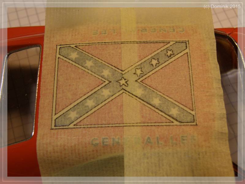

...und so sollte es geschehen, schauen wir uns das mal in der Praxis an :D
Nabend zusammen :wink:
Wie hat das Rainer gesagt:
:hey: Klebeband auflegen...
...check :ok:
:hey: Abzeichen ( ich verwendete einen Edding 1800 Profipen 0.1):
...check :ok:
:hey: abziehen und auf eine A4 Seite kleben:
...cheeeeckk :ok:
Gute Idee. Jetzt haperts noch am scannen und dann bearbeiten.
Warum fehlen die Sterne?
Berechtigte Frage.
Die Sterne auf dem Decals sind schlichtweg "falsch" ausgerichtet. Ich werde sie dann so drehen und ausrichten, wie es der General hat.
Die Schrift wird auch ein Anhalt sein und entsprechend in der Breite angepaßt.

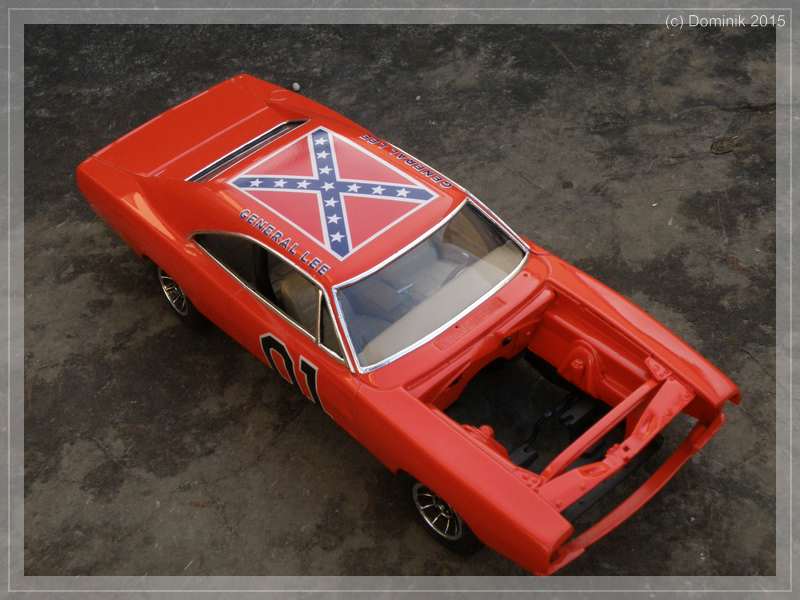

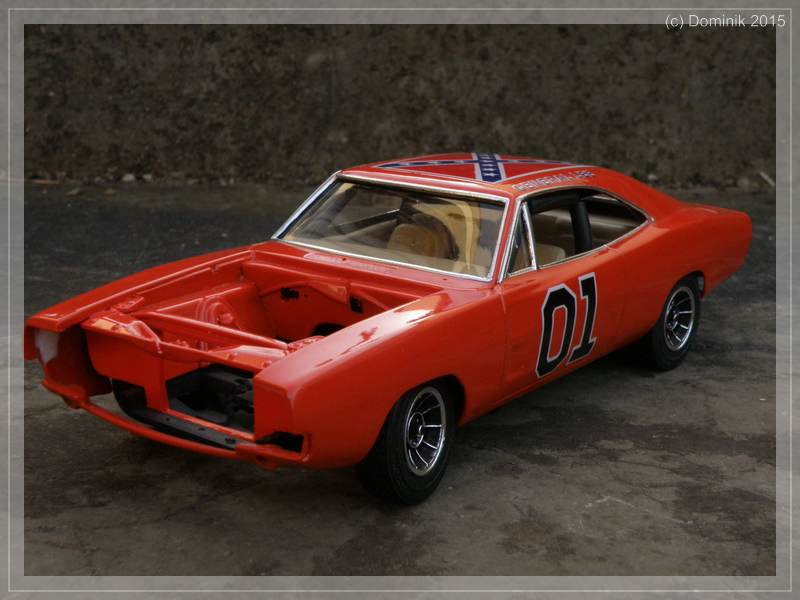

Noch einen letzter Blick vom Wochenende... :S ...
... :S ... geil oder? Da sieht man nix auf den Bildern... :( ...
Was sein muß, muß sein. :heul:

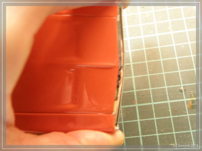

So. Der Lack haftete nicht mehr, ging flott ab - sauber bis auf das Kunststoff runter.
Aber die Decals und die BMF...junge! Zäher gings nicht :!!

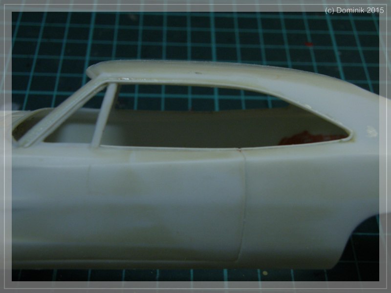

Ich habe gestern einen Zahnarztschaber genommen und einfach die BMF mal angerubbelt - und siehe da...
...ging es doch soweit weg. Die Farbe darunter war etwas weich. Mühsam zwar, jeden Fitzel innen und außen zu entfernen, aber gut.
Dann ging es heute nochmal für 6 Stunden in die Bremsflüssigkeit.

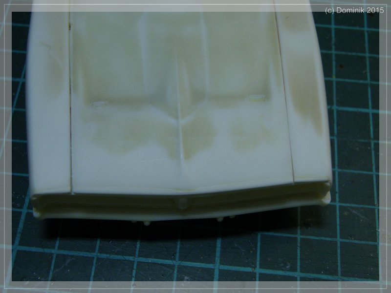

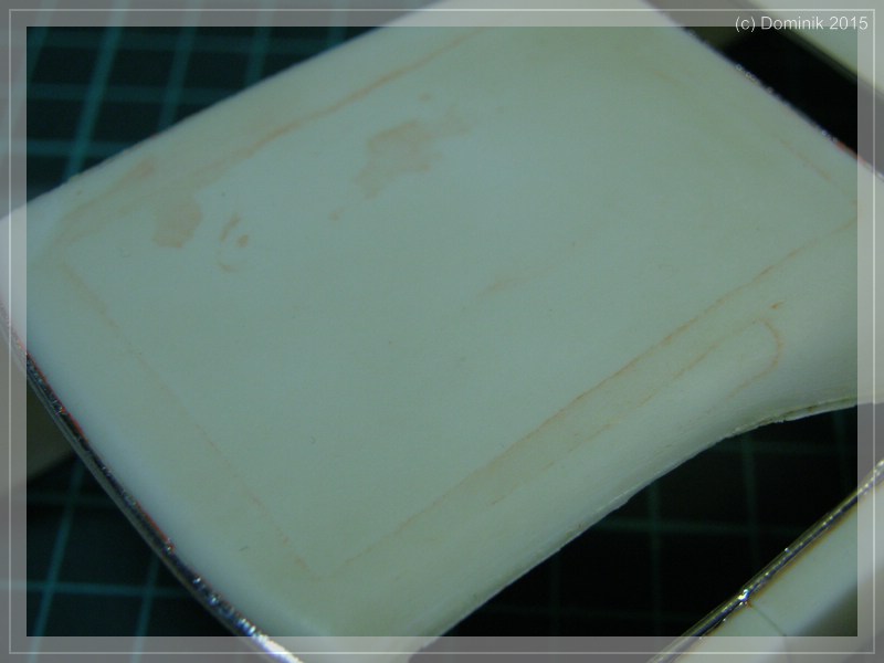

Jetzt ist alles runter, so das ich wieder starten kann (ein bissschen überbelichtet):
Schön zu sehen, das die Reinigung wieder eine gute Basis gibt. Siehe um die Heckscheibe...
...oder Frontscheibenbereich:
Die leichten Verfärbungen des Kunststoff sind vom Füller, den ich "damals" (<- :abhau: damals) benutzte.
Auch deutlich auf der Haube zu sehen:
Die kann ich jetzt sauber korrigieren (wie auch andere Stellen verbessern).
Also? Ran ans Werk - Runde 2 wird beginnen :D

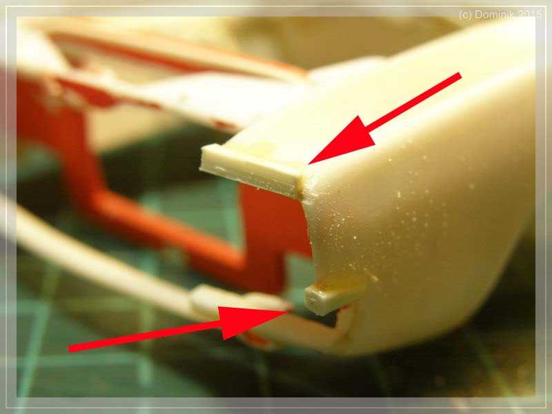

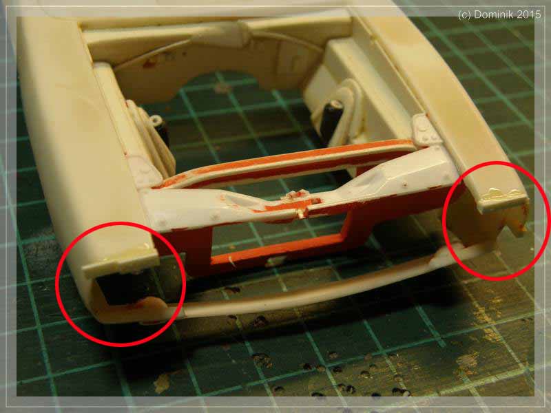

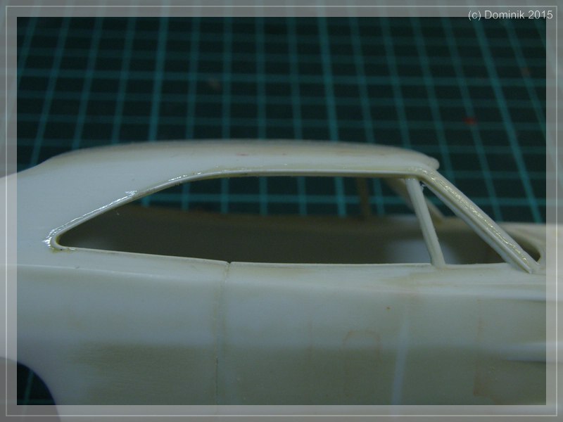

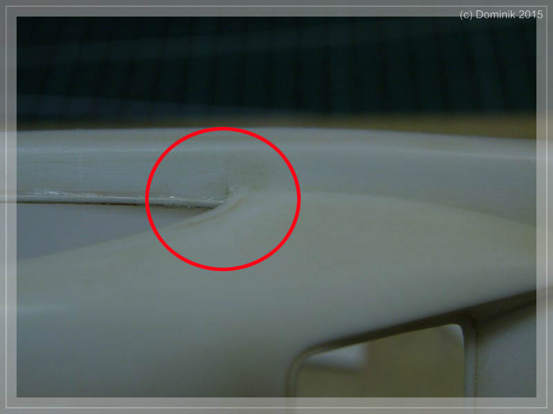

So habe ich angefangen, erst einmal die Front nebst Haube an zu passen - zur Erinnerung, wie das "damals" ausgesehen hat:
Gräuselig. Haubenkante Fehlanzeige? Kotflügelendstücke unterschiedlich stark...
In der Draufsicht:
Angefangen mit dem Anpappen von Abfallstücken an den Frontenden...
...folgte noch ein Stück bei der rechten Stoßstangenaussparung:
Die Haube bekam eine neue Vorderkante und die zuviel weg geschliffene Ecke:
Nachdem das eine Tag durchtrocknete, arbeitete ich erst einmal vom Leichten - der Haubenecke...
...zum schwereren.

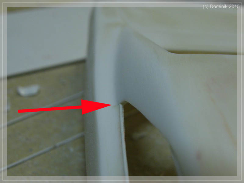

Die Stoßstange schien zu hängen:
Also habe ich die Stoßstange korrigiert (Pfeil) und den Kotflügel angepaßt:
Ein bischen anspruchsvoller ist die Haube und die Kotflügelenden.
Nachdem ich die oberen Kanten verschliffen habe, dünnte ich sie wieder aus, das die Materialstärke akzeptabel wirkt. Die Haubenkante habe ich wie die Kotflügel etwas "abfallender" geschliffen. Schauts einfach an, was heraus kam.
In der Draufsicht:
:ok:
In der Frontansicht mit ausgedünnter Kante:
zweites :ok:

Es sieht so aus, als ob die Kotflügel wieder unterschiedlich stark sind. Hab gerade nochmal nachgeprüft - sind gleich stark. Täuscht auf dem Bild ;)
Die Draufsicht:
:thumbsup:
Ich denke, das genügt so. Ob die Kantenführung nun exakt dem Original entspricht lasse ich außen vor. Ich finde, so sieht es harmonisch aus. Passender.
Als nächster Punkt steht die Dachkante an, die ich weg gefetzt habe weil mir die Linienführung der alten Dachkante im Vergleich zum Original nicht mehr gefiel.

Denn so gehts weiter.
Ein weiterer Punkt, der mich nach dem BMFen störte, war die unschöne Dachlinie der Dachreling. Muss kurz eine Seitenaufnahme gruschteln...moment...
:kaffee:
...gleich....
:schlaf:
...noch ein wenig bepfeilt... :pc: ...
o.k., hier:

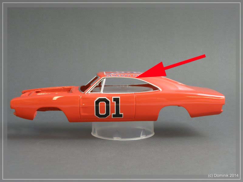

Die Dachreling. Sie sah irgendwie unförmig aus, als ich sie entfernte und dem Fensterausschnitt entlang neu legte :nixweis: . Und mir kommen die Seitenfenster daher größer vor...
Das zweite, was mich noch störte:
Der Abschluß der Dachreling ist normal halbrund im Übergang zur Schachtzierleiste.
Die zwei Sachen, das folgt nun. :)
Exemplarisch an der linken rechtenSeite.
Zuerst habe ich einen ca.1,56mm starken Plastikstreifen eingeklebt...
...damit schon mal grob der Fensterausschnitt niedriger ist.
Danach habe ich ihn erstmal eben mit der Dachhaut geschliffen...
...und den Fensterausschnitt gefeilt.
Nun kommt der Grund, warum die Dachreling nicht in die Fensterschachtzierleiste übegehen kann:
Die C-Säule steht einen guten mm über.
Das hab ich dann verschliffen...
...und weiter verschliffen...
...bis die C-Säule soweit eben ist. In dem Atemzug habe ich den sexy Hüftschwung ebenfalls nach meinem Geschmack ein wenig geschliffen, das die Ecke formschöner aussieht. Vorher war der Übergang von C-Säule zur Seitenwand doch ein wenig "weich".
Das selbe ereilte die andere Seite.
Als nächstes?
Jap, Dachreling wieder anbringen.
Dazu nehme ich einen 0,7er Rundstab. Zuerst habe ich das Zierleistenende halbrund gebogen und den Ansatz angeklebt:
Nachdem der Teil fest war, wurde die Dachreling waagrecht bis zum Dreieckfenster verklebt.
Abschließend an der A-Säule runter gebogen, abgelängt und verklebt.
Im Ergebnis die rechte Seite...
...und die linke Seite:
Gefällt mir so besser. :ok:
Und weil ich gerade gut drauf war :abhau: , bekam der General noch eine Zierleiste ums Heck...
...die mir "damals" das BMFen der nicht vorhandenen Zierleiste so schwer machte.
Das sollte jetzt einfacher zu machen sein :ok:
Sodele, das war es mal wieder. Nun werden noch die Leisten und Kleberreste verschliffen, so das er fast einem neuen Lackaufbau nahe ist. Aber nur fast.
Bis denne mal :wink:
