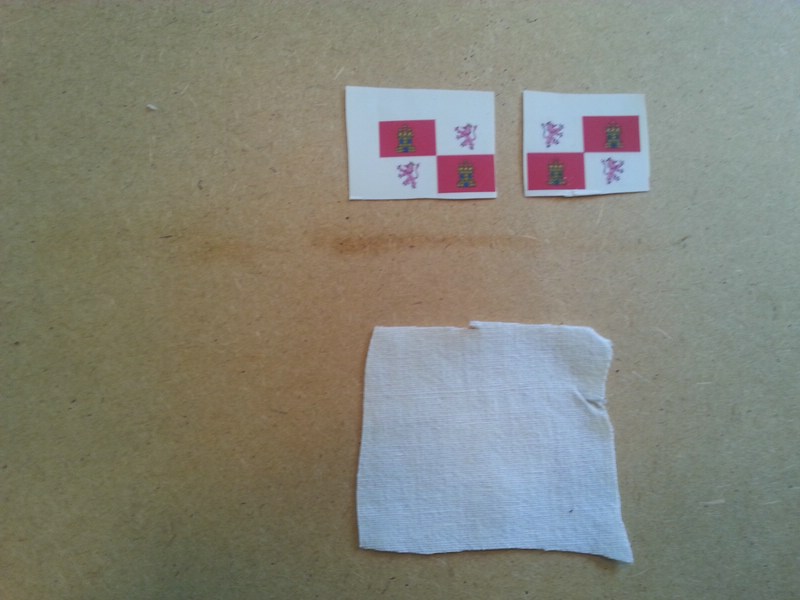

Fehlversuch...
`Nabend Leute,
Habe mal gerade eine kleinen Versuch gestartet an meinem Testsegel... ob man das mit bedrucken, bzw. bebügeln von Wappen nicht selbst machen kann. Der Erfog war dann eher mäßig.... wahrscheinlich zu viel hitze. Außerdem müßte ich das wohl ausschneiden, da man die Folie mit drauf bügelt.... was das Segel ziemlich "brettig" macht. Außerdem ist es in dem Bereich auch dunkler. Seht selbst:
wie man sieht....war das Bügeleisen viel zu heiß.... Stoff hat sich verfärbt. Werde ich aber nochmal versuchen...morgen. Alles eine Frage der Tech-Nick..
Schönen Abend noch.... der Dirk. :ok:

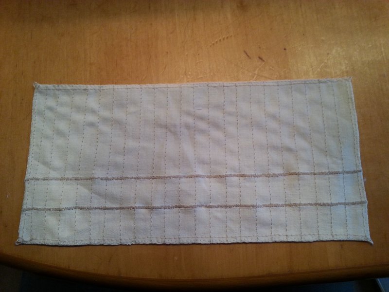

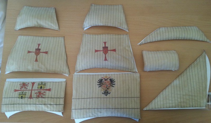

mit einem gewissen Stolz vermelde ich die Fertigstellung meines allerersten Selbstgenähten Segelsatz. :thumbsup: Für diesen Segelsatz habe ich allerdings nur Materialien genommen, die ich in unserm Haushalt gefunden habe...... Bettlaken, normales Nähgarn.... Nur für die Segelbilder habe ich "Transverfolie" gekauft. Leider ist mir dann beim draufbügeln ein kleines Missgeschick unterlaufen... siehe Focksegel, Segelwappen etwas zu groß. Naja... Perfekt ist die ganze Sache noch nicht, dazu fehlt mir doch noch eine gewisse Routine, aber ich denke... mit besseren Materialien und etwas mehr Übung werden die Segel von Modell zu Modell besser. Trotzdem denke ich, man kann die so nehmen. Oder???
So sieht dat dann aus:
Man beachte das verunglückte Focksegel links unten... so´n Schei.... :bang: :motz: :heul: :heul: :heul: Als ich das Ergebnis meines Bügelergusses gesehen habe, ist mir einiges meiner gesunden Gesichtsfarbe entwichen, die Gesichtszüge dazu... entglitten. Jetzt bleibt zu überlegen, ob ich das Focksegel komplett nochmal mache ;( oder großzügig darüber hinweg sehe....?!? :idee: Und wenn ich es tatsächlich nochmal mache, bekomme ich die genau gleiche Färbung hin??????
Eure Meinung dazu wäre mir bei dieser Entscheidung hilfreich.....
Gruß, der Dirk. :ok:
128
Dienstag, 14. Oktober 2014, 14:15
Auf dem Foto sieht das Focksegel gut aus. Nur dass der/das Bonnet durch das Wappen geht, das irritiert.
Yuuuuuuup, genau das ist das Problem........ :heul:

Das mit der Färbung könnte wirklich ein Problem geben, aber selbst bei 8 Versuchen hast Du immer noch eines weniger als wenn Du den ganzen Satz neu machst.
131
Dienstag, 14. Oktober 2014, 15:37
Entweder Du pfriemelst die Quernaht (oder auch beide) wieder raus und nähst nochmals ein paar Millimeter niedriger ... paar mal mit dem Finger drüber verschwinden die alten Löcher im Stoff ... das wäre vermutlich der geringste Aufwand gepaart mit der vorhandenen Segelfarbe
Oder Du machst eben ein neues Segel ... kleine Abweichungen in der Farbgebung beleben das Gesamterscheinungsbild bestimmt ...
kaum vorstellbar, daß echte Segel alle auf den Punkt die gleiche Färbung hatten ...
wo obendrein das eine oder andere Segel doch bestimmt nach Bedarf ersetzt werden mußte ... irgendeine Geschichte stimmt doch immer ...
Sturmschäden, anderer Segelmacher, frisch aus dem Lager oder lange unter Deck eingelagert oder sonnengebleicht ... da fällt Dr schon was ein.
Wenn ich da diverse Gemälde van der Veldes denke dann ist von Rotbraun über diverse schmutzige Brauntöne, Beige, Grau bis hin zum strahlenden sonnengebleichten Weiß so ziemlich alles drin was man so an einen Mast hängen kann ... kommt zwar nicht allzu häufig bei ihm vor aber manchmal sind schon ganz schön unterschiedliche Segel an einem Schiff
es sollte halt zum Rest Deines Modells stimmig sein ... ich sage nicht, daß Du damit zurecht kommen mußt denn das klingt so nach Kompromiß ... sondern daß es Dir ganz einfach gefallen sollte
Markus

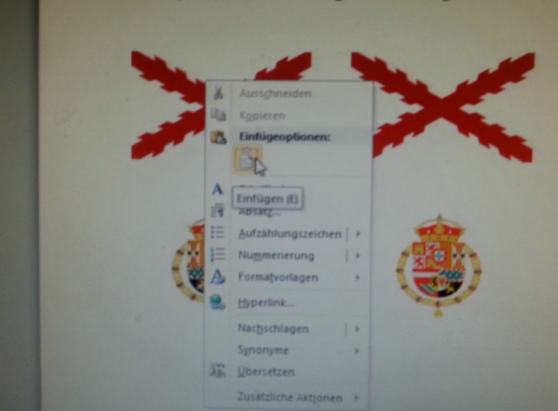

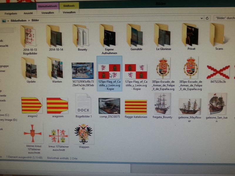

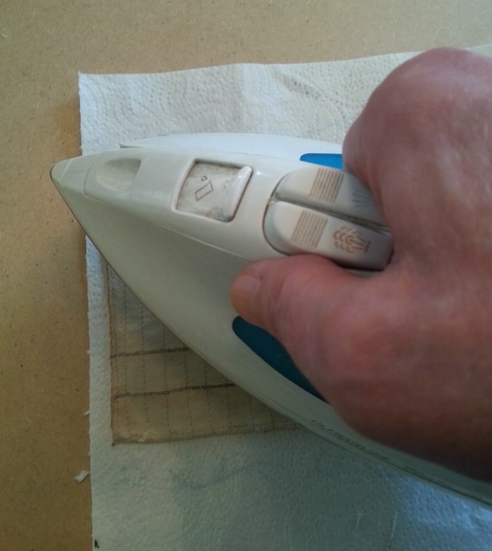

hier nun die Beschreibung wie ich das mit dem Segelwappen geregelt habe...... erst mal in Text und dann Bilder:

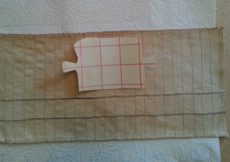

Ich benutze "Transverfolie" so heißt die auf jeden fall. Benutzt man üblicherweise zum Aufbügeln von Bildern auf T-Shirts. Es gibt sie für hellen und für dunklen Stoff, also für Segel halt vorzugsweise die für helle Stoffe. :D Wenn ihr das mit dem Aufbügeln auch machen möchtet, ist es wichtig darauf zu achten, was ihr für einen Drucker habt.... Ich habe einen Tintenstrahldrucker. Bekommen könnt ihr die Transverfolie eigentlich im gut Sortierten Schreibwarengeschäft oder im Internet...(z.B. Ebay). Die Bilder selbst, die ich auf die Segel haben wollte, habe ich kopiert und in Windows Word reingezogen. Da kann man dann gut die Größe ändern... wie man halt braucht... und auch noch bearbeiten. Dann die Transverfolie in den Mixer..... ääääh... nein.... :D in den Drucker und ausdrucken lassen. Vorher aber besser einen Probedruck auf normalen Papier machen zur Kontrolle. Wenn es ausgedruckt ist, mindestens eine halbe Stunde trocknen lassen bevor ihr es verarbeitet.
Aufbügeln.....: Ihr braucht eine festen und harten Untergrund.... Bügelbrett ist zu weich! Bügeleisen auf höchste Stufe stellen und abwarten bis Temperatur erreicht ist. Das Motiv vorzugsweise in Richtung Stoff drauf legen. Dann mit dem heißen Bügeleisen in leicht kreisenden Bewegungen ca. 60-90 Sekunden drüber gehen. Dann warten bis das ganze Werks sich abgekühlt hat. Folie abziehen und voila... Bild sollte drauf sein. Bei beidseitigen Druck... z.B. Flaggen... drauf achten das ihr das Motiv spiegelt ..... funktioniert gut mit Windows Paint (Windows Zubehör-Paint-Bild drehen-Horizontal bzw.Vertikal Spiegeln). Erst die eine Seite aufbügeln... (Folie nicht abziehen) dann die andere....... erst wenn beite Seiten drauf sind, Folie abziehen.
So habe ich das gemacht. Ist aber wahrscheinlich erst ein bisschen Übung fällig und Ihr solltet das auf keinen Fall an euren guten Segeln probieren.... sonst siehe mein Focksegel (auch auf die Größe der Motive achten). Probebügeln ist schon deshalb wichtig, weil nicht jeder Stoff große Hitze abkann und sich eventuell verfärbt.
Jetzt zu den Bildern:
Das neue, noch zu bebügelnde Focksegel

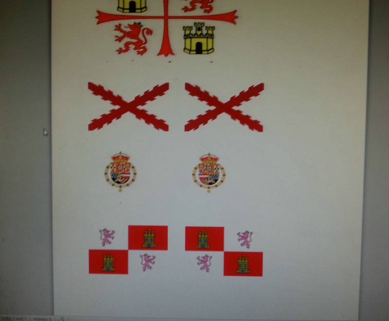

Motiv auswählen.... wie man hier sieht, die Flagge ist gespiegelt

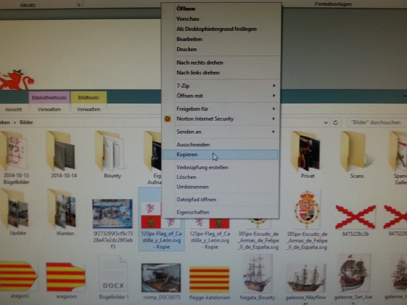

Kopieren.....
Word aufmachen und unter Einfügeoptionen einfach das Symbol anklicken.....
Jetzt das Motiv einfach anklicken und man kann bearbeiten.... Größe....usw.

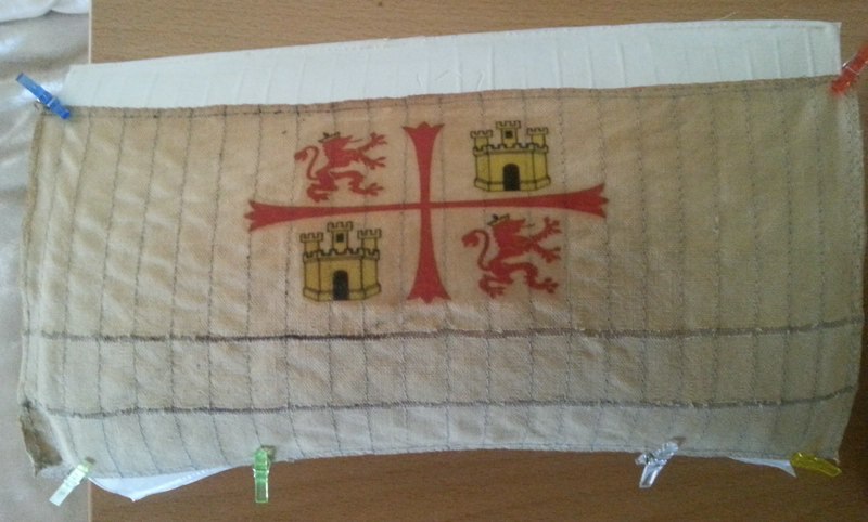

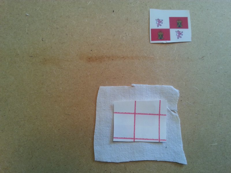

So sah dann meine fertige Seite aus.... das Segelwappen und die Flaggen..... erst einen Probedruck gemacht und dann auf Transverpapier.
Drauflegen und darauf achten, das es da liegt wo es hin soll.......
60-90 Sekunden in kreisenden Bewegungen und leichten Druck bügeln.....

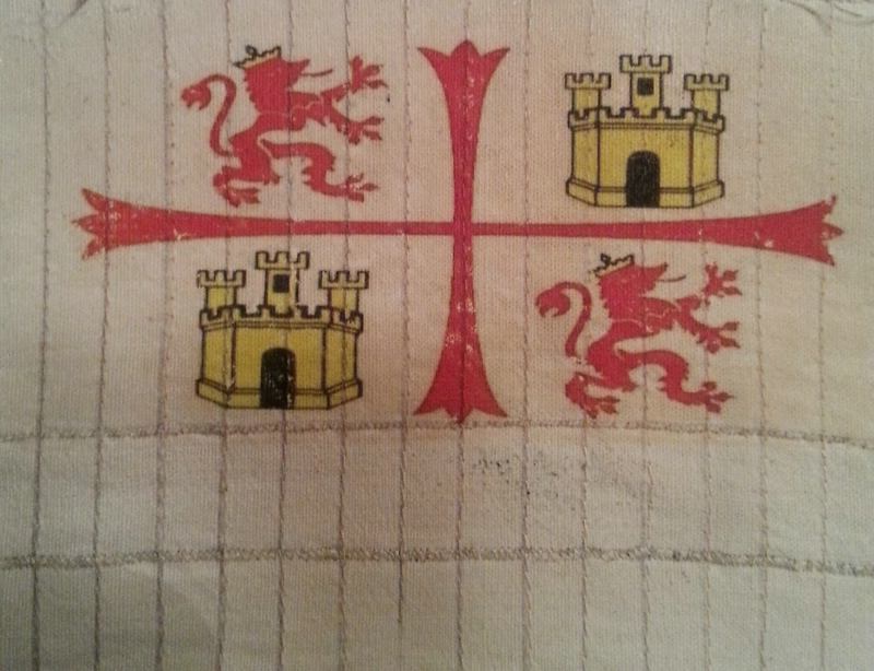

kalt werden lassen, Folie abziehen und Voila...... Wappen ist drauf. :tanz: :prost:

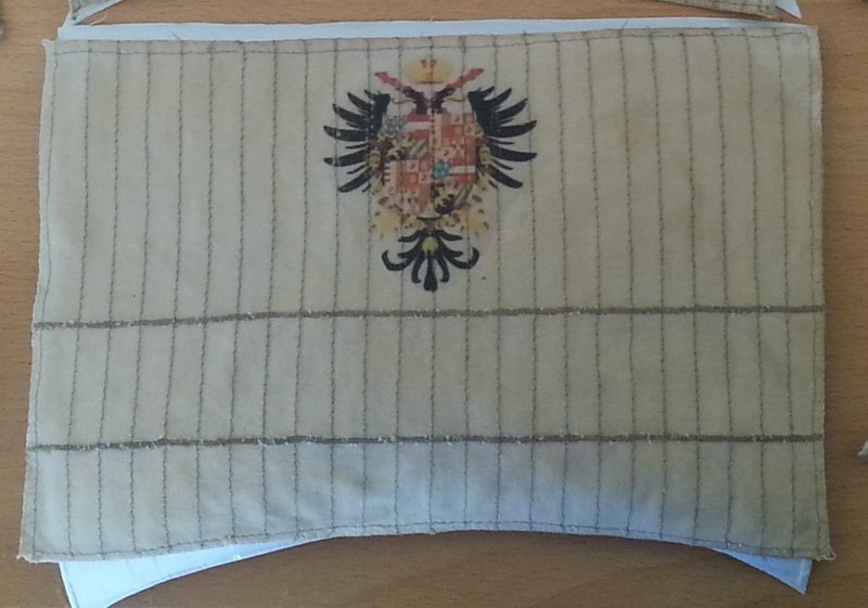

Das gleiche Verfahren bei Flaggen......
Nach der Ersten Seite aber NICHT Folie abziehen sondern erst die Zweite aufbügeln.... Da das justieren der zweiten Seite etwas Tricky ist... wenn man die erste fertige Seite gegen eine helle Lichtquelle hält und dann die zweite dran hält, sieht man das ganz gut und kann justieren.
Hat geklappt.... nur noch zurechtschneiden. :D :ok: :thumbsup:
Das fertige Focksegel mit handelsüblichen Wäschesteif (Spray) eingesprüht und zur Formgebung auf das Plastiksegel gelegt..... Trocknen lassen.... fertig! Dann... :saufen:
Ich hoffe diese Anleitung ist so Okay... wenn nicht... Kritik wird Dankbar entgegen genommen. :thumbsup: Muss das mit dem Baubericht schreiben auch noch ´n büsschen üben.

Ich möchte aber dennoch anmerken, dass z.B. bei einem Segelwappen (einseitig) darauf zu achten ist, dass das Motiv spiegelverkehrt auf den Träger bzw. der Folie gedruckt werden muss.
So zumindest meine Erfahrung.
Korrekt!!!!!! Sorry, hatte ich vergessen zu erwähnen..... :huh: Hey Mickey, gut das du das geschrieben hast. :thumbsup: :five:
