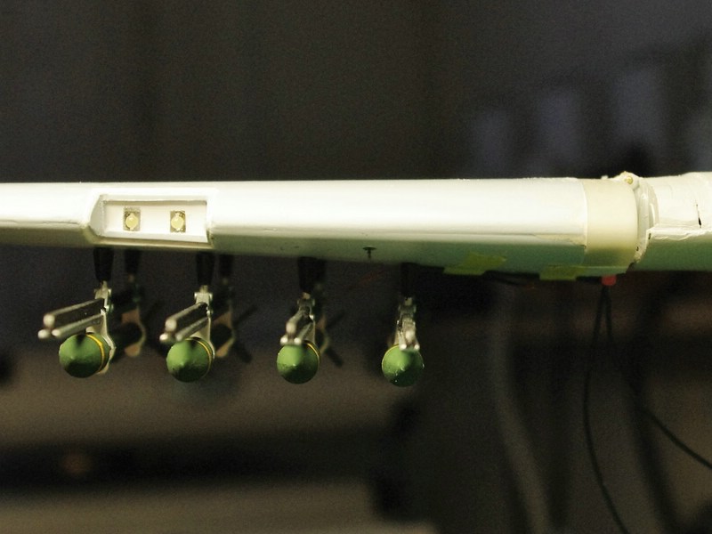

Klappflügel
Da die Panele viel Arbeit erfordern wurde kurze Hand der Sonntag für einer der Flügelschaniere genutzt.
Denke der halbe Sonntag ging drauf.
Lange Rede Kurzer Sinn es gibt einige Bilder zum Update. Dabei sieht man auch ein noch in Arbeit befindlicher Drop Tank und an dem Flügel muß sowieso noch einiges gemacht werden. Unteranderem muss er etwas angehoben werden.
Hier die Bilder des heutigen Tages.
Zuerst runtergelappt mit Raketten.
Dann mal ne Bombe
Mus auch mal gemixt werden
Nun einen Drop Tank. Bekanntermaßen in echt oft aus Pappe. (Kostengünstig )
Und wenn mal das Vögelchen in den Stall muß, dann wird halt der Flügel hochgeklappt!
Hoffe es gefällt

Nun sind beide Flügel funktionstüchtig. Die Verkleidung fehlt, wird allerdings auch kein Problem dastellen da ich bereits dafür vorgesorgt habe.
Hier einfach mal 3 Bilder.
Wenn die Verkleidung fertig ist gehts wieder an den Motorgondeln weiter.

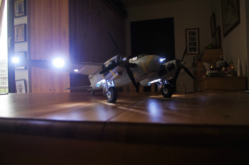

Katastrophe
Katastrophe!!! :bang:
Aber zuerst!
Bernd Dein zuspruch motiviert. Und das brauche ich jetzt.

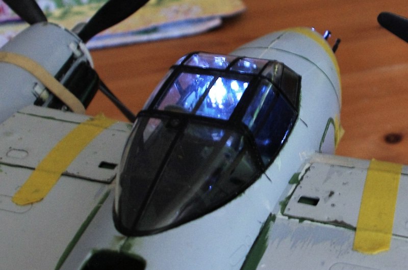

Heute wurden die letzten Lampen angeschlossen, und der letze Klappflügelscharnierkasten verschlossen.
Dann kam der erste Schreck.
Zwei der scharniere im rechten Flügel sind gebrochen.
Es sind insgesamt 4!
Leider ist der Zugang zu den Scharnieren verschlossen. Es gibt nur eine Möglichkeit. Loch in der oberseite des Flügels schneiden. Scharnierpin rausziehen, und Ersatz aus Metall machen.
Dann kam der zweite Schreck.

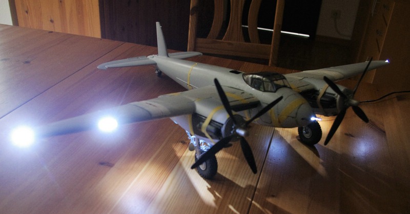

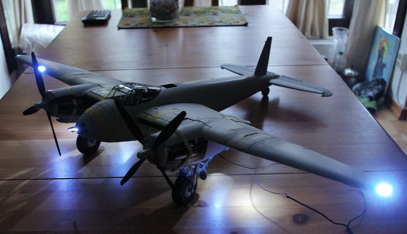

Netzteil genommen und angeschlossen. Alle Lampen leuchten, Sämtliche aussen am Flugzeug und die Instrumententafel.
Leider funktionieren die beiden im Rumpf hinten nicht.
Warum? Keine Ahnung. :nixweis:
Ich werde wahrscheinlich ein Teil vom Bombenschacht entfernen müsen um alles wieder zum leuchten zu bringen.
:bang: :motz: :(
Egal dat wird auch noch!
Hoffe ich
Hier aber schonmal ein paar Aufnahmen mit der aktuellen Beleuchtung.

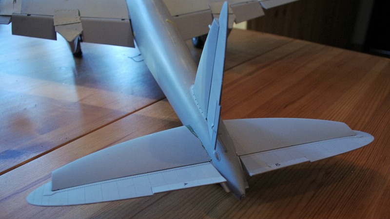

Hab mit der Motorenverkleidung weitergemacht. Durch den Umbau der Flügel gab es einen Spalt zwischen Deckel und Seitenverkleidung.
Noch ein Tag Arbeit und dann gehts in die letzte Runde.

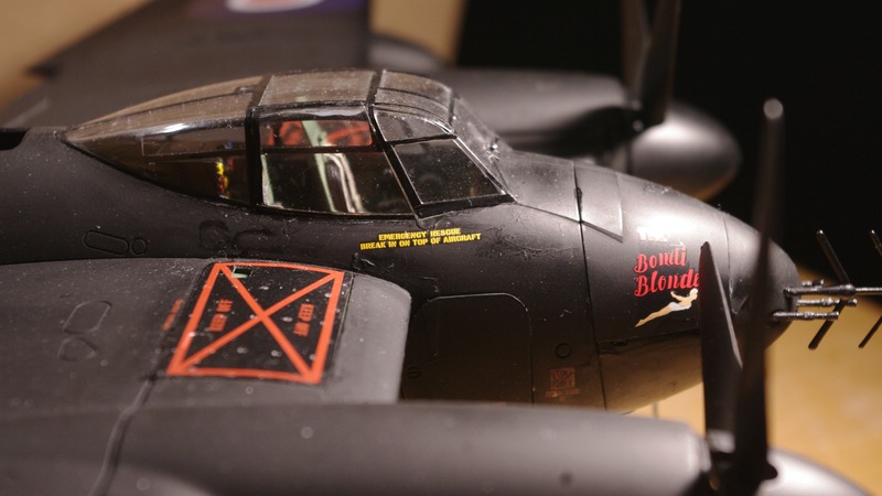

Ein Bescheidener Zwischenstand!
Hallo Thorsten.
Airbrushkabine ist inzwischen fertig gebaut und funktionstüchtig und die Lakiererei hat angefangen!
Nach eine Woche Spachteln, Schleifen, Lakieren, Spachteln, Schleifen, Lakieren und wieder von Vorne, ist erstmal die Grundfarbe aufgetragen. Muss noch einiges nachgebessert werden, aber alles mit Pinsel.
Die Farbe: Nightfighter Black.
Original:
war das nur Schwarz mit Graphit begemisht. Nachteil war dass es im laufe der Zeit trotzdem anfing zu glänzen.
Bei mir ist das:
23ml Tamiya Flat Black
10ml Tamiya Sea Blue
Immer nur Tarnfarben Grün / Braun, ist doch auf dauer auch Langweilig!
Wenn jemand fragt warum innen den Grün?
"Ich wollte doch ein Prototyp bauen" und so hat die Fleet Air Arm den halt zwischen durch mal lackiert!
Mike

Freitag, 25. November 2016, 22:35
Keine Ahnung wie oft geschliffen und lackiert!
Ich denke mindestens 6 mal!
Aber nun kommen die Decals dran.
Die ersten sind auch schon da!
Dieser Wochenende kommen die nächsten drann!

Montag, 28. November 2016, 22:28
Und wieder ein schritt weiter.

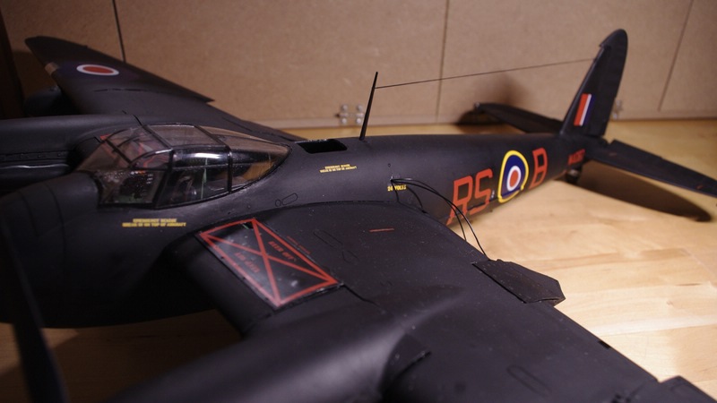

Alle Decals sind drauf. Leider gabs Lufteinschlüsse bei der Flugzeugkennung. Rechts wurde wieder entfernt und muß nun nachgearbeitet werden.
Zum Teil sind die Essigessenz Rückstände noch sichtbar! :( muß mal saubergemacht werden.
Hier schon mal die Fotos.
Innen Beleuchtung im Rumpf funktioniert wieder. Dabei wurde die Strom Leitung an der richtigen Stelle aussen am Rumpf angebracht.
Zwei sichtbare Kabel.

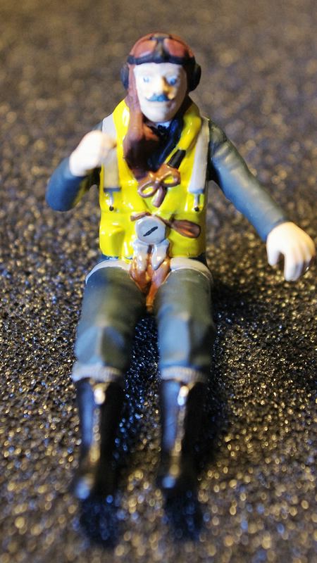

Die Figuren sind bereits zur hälfte montiert!
Hoffe es gefällt und für Fragen stehe ich gerne zurverfügung.

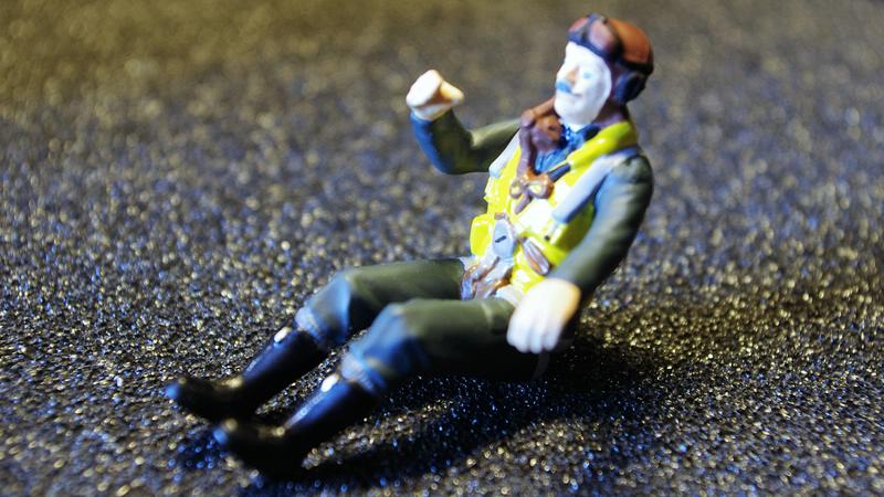

Bin dabei mir die 4 Airfix Figuren und noch 5 weitere zu erarbeiten. Am Flugzeug gibts nur die Flügelstützen die bemahlt werden müssen, eine Nachlakierung am Rumpf und den Rettungsfloss.

Donnerstag, 19. Januar 2017, 13:12
Peter the Pilot
Hallo Hans Jürgen,
habe mir einen von Sora bestellt ohne Boden, grad groß genug für den Mossie. Boden aus 8mm MDF, 2 Platten selbstgemacht und mit Grass bezogen.
Am Mossie gibts momentan viele kleinigkeiten die noch gemacht werden, deswegen dauert der Abschluß ein bisserl länger. :whistling: :) :) :whistling:
Die Mannschaft ist bereits lackiert. Und wird in den nächsten Tagen vorgestellt!
Zuerst Peter the Pilot
Weathering kommt noch!
Ob er auf dem mini dio :abhau: zum einsatz kommt weis ich noch nicht!

Beiträge: 3 620
147
Donnerstag, 19. Januar 2017, 14:09
am besten in einen Liegestuhl setzen zum Sonnenbaden :D
