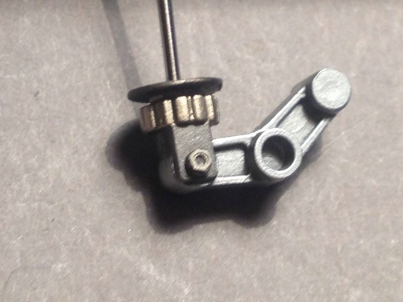

Nach langen Kampf des Inneren Schweine Hund habe ich nun doch den Rahmen mal in Angriff genommen , hier wurden die angegossenen Zündspulen entfernt und alles in ein freundliches Schwarz getaucht .
Hier das Teilstück des Rahmen Ober Rohr :
Anschließend wurde die Schwinge verbaut sowie die Fußrasten Anlage:
Weiter ging es mit dem Federbein , da das Bausatzteil mir nicht so zugesagt hat wurde dieses erst mal zersägt und die einzelnen Komponenten ersetzt.
Hier das Bausatzteil :
Die Kolbenstange wurde aus einer Nähnadel gefertigt das Dämpfer Rohr aus runden PS mit einen Schrumpfschlauch :
Die Feder wurde aus dem Mitteldraht einen Antennenkabel gewickelt :
Anschließend wurde alles mit der Gun in Alclad Farben lackiert und PE Muttern ergänzt :
Und hier das Fertige Federbein :
So das war es dann auch schon wieder ,ich hoffe ich konnte trotz der Low Budget Ausführung euer Interesse auf mehr wecken und das ich euch weiterhin hier begrüßen darf .

Das Federbein sieht richtig gut aus.
Zurüstsets in allen Ehren, aber so feine Extras begeistern mich ja noch mehr, wenn sie mit einfachen Hausmitteln gebaut sind.
Mal eine Frage zu Alclad Farben: du hast ja hier mindestens 3 Farbtöne verwendet. Kann da ganz normal abkleben, oder muss jedes mal eine Schicht Klarlack
dazwischen? Alclad soll ja nicht so besonders griffest sein...?

@ Bayria Wie sagt man so schön " er hat sich bemüht " :lol: danke dir :hand:
@ Bob Danke Dir für deine Worte :hand: Ich versuche bewusst bei diesen Modell so gut wie auf Zubehör zu verzichten da es auch eine Übung für mich ist Teile so zu bearbeiten . Wegen den Alclad Farben da bin ich ziemlich schmerzfrei , ich lackiere erst die Basis Farbe und klebe unmittelbar ( ca 10min) weiter ab und blase die nächste Farbe drauf . Ich schneide mir das tamiya Tape in 5X2mm Streifen und lege diese Vorsichtig auf , was die Grifffestigkeit angeht habe ich absolut gar keine Probleme mit Alclad ( außer Chrome ) ,ich versiegle auch die Farben nicht mit Klarlack .

Tadellose Arbeit Jörg , Schrumpfschlauch über den Dämpfer, wäre ich nicht drauf gekommen.
Reicht da Fönwärme zum Schrumpfen ?
Das selbstgefrickelte Federbein sieht super und Nähnadel als Kolbenstange, interessant ,ist die Nadel nicht ein wenig hart zum zwicken ?
Und du schreibst "Rahmen getaucht" ,wirklich nur in Farbeimer und so kommt das raus, unglaublich, was ist das für eine freundliche Farbe ?!

@Muellerk Da ist es wohl wieder etwas durch gegangen mit mir :D selbstverständlich wurde der Rahmen lackiert mit der Gun als Farbe diente Tamiya X-1 . Die Schrumpfschläuche lassen sich Relativ leicht schrumpfen da reicht schon wenn man mit dem Lötkolben wärme hin bringt
