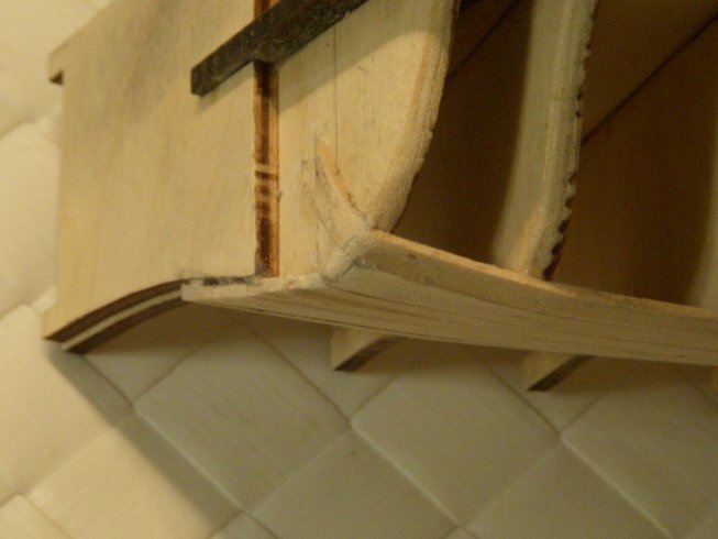

hust, hechel, schnaub :bang: :!! :motz: :cursing: :verrückt: die andere Führungsplanke ist dran, bis die zur Ersten in der Höhe und Schwung, also Symetrie gepasst hat :!! WAHNSINN in dem Massstab :bang: .
Aber das ist bei mir bei den ersten beiden Planken immer so. Dann gehts recht easy. Das Rundheck wird nochmal spannend, da hab ich aber eventuell auch schon ne Lösung, ich säge die Leisten innen einfach an, wässere sie und bieg sie dan rum, wenns knack mach egal, schleif die Kanten dann einfach runter bis fast auf den Spant, da ist genug Leim drunter und ich bekomm noch nen besseren Radius für die Zweite Beplankung.
Die Decks hatte ich natürlich drinnen als ich die Leisten montierte, zum Bilder mache hab ich sie dann aber wieder raus genommen, da verzieht sich nix mehr ;) :D . Weiters kann ich die Decks noch nicht verleimen da ja unten noch Kanonen sein sollen. Im Baukasten sind zwar keine vorgesehen nur am sichtbaren Deck. Alle unsichbaren sollen nur die Stückpforten haben. Ich möchte aber Halbrohre einsetzen und dazu muss hinter die Stückpforten noch ein Holzbrett und das kann ich erst montieren wenn ich die genaue Lage der Stückpforten habe, diese aslo ausgesägt/ausgeschnitten sind.
Werd jetzt noch paar Leisten biegen und morgen dann montieren, hier der aktuelle Stand...

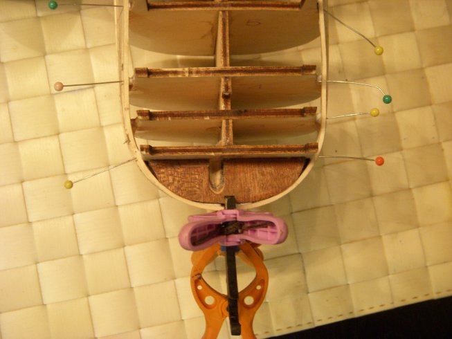

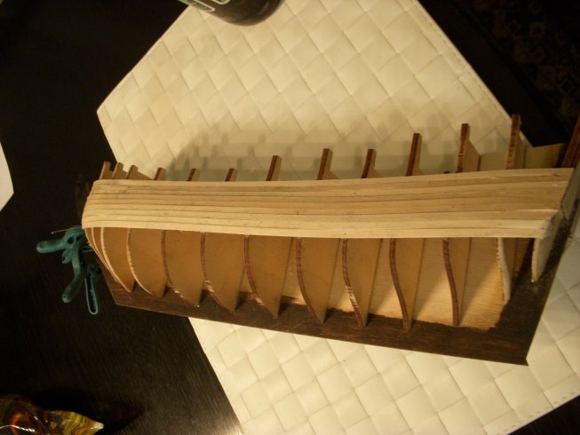

So, was ist Heute passiert: drei weitere Planken auf jeder Seite wurden montiert, dabei wurde auch das Deck (also das Funierbrett) am Bug eingeleimt und das Loch für den Bugsprit gebohrt und bearbeitet. Danach wurde das obere Plankenpaar noch eingepasst und montiert damit es am Bug schön sauber abschliesst. Leider muss ich gestehen das die Lindenleisten doch recht unterschiedlich vom Biegeverhalten am Bug sind und die Spanten auch teilweise einen Tick nicht passen, ich werde somit doch mit Spachtelmasse (nicht zu wenig) arbeiten müssen damit die Dellen verschwinden. Ich geh jetzt nach ein paar Schweissausbrüchen in die Wellnessoase (Badewanne) :wink: :prost:
Oliver
PS: Hier noch die Bilder... urteilt selbst und macht Euch Eure Meinung...mit Kritik darf auch nchit gespart werden :ok:

Hi Oli,
Bis jetzt alles im grünen Bereich würde ich sagen. Erst recht bei diesem Maßstab :respekt:
Obwohl die schwierigen Stellen (biegetechnisch) kommen ja erst noch.
Aber mir ist nicht bange drum, dass Du das perfekt meisterst.

hab eben mal den Lötkolben raus geholt und ne 1x4 mm Lindenleiste in dem Radius den ich am Heck brache versucht zu biegen. NULL PROBLEMO :D , hätte nicht gedacht das das wirklich geht, ok innen verbrennt etwas Holz aber von aussen nix zu sehen ich kann die Leiste mit nem Innenradius von 3mm biegen, etwas Material verbrennt innen wodurch die Leiste Platz bekommt, somit ist das Heck auch kein Thema mehr. :prost:

Und eben dafür sind die Aufsätze des Biegesystems.
Kein Verbrennen und zusätzliche Führung der Radien.

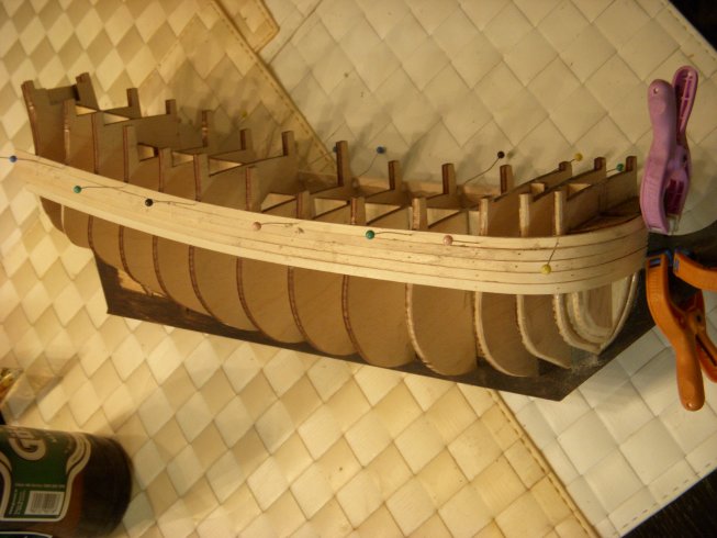

Guten Abend liebe Modellbaukollegen,
paar Latten wurden wieder montiert, am Bug wurden sie bereits verjüngt und am Heck sind die ersten zwei Planken zum Rundheck gebogen worden, ging ganz gut, nur die richtiege Position der Biegung zu finden ohne dass die Planke vorne fix montiert ist ist etwas Spielerei...anbei paar Bilder zum zerreissen ;) ...ist noch alles ungeschliffen und mit Leim verschmiert, so langsam denke ich wenn das mal grob geschliffen und dann verspachtelt ist könnte was daraus werden...

Guten Morgen liebe Leute,
fertig bin ich mit der Erstbeplanking nicht, hier der aktuelle Stand...

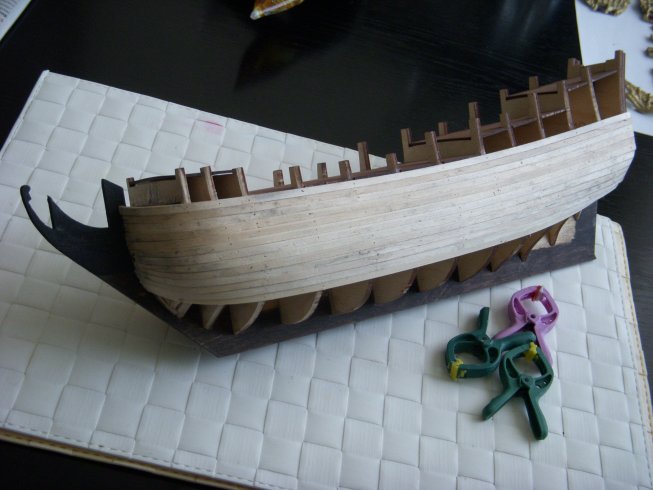

Samstag, 20. Dezember 2014, 19:26
Ich hab auch nur eine kleine Ecke in meinem Arbeitszimmer, wo ich einen möglichst großen Tisch reingepfercht habe. Vielleicht kannst du dir ja auch irgendwo ein kleines Plätzchen einrichten. Aber mal davon abgesehen, machst du trotzdem richtig gute Fortschritte. Sieht prima aus :thumbsup:. Nur eine Sache ist mir beim ersten Bild von Beitrag 143 aufgefallen, nämlich, dass die Decks Aussparungen für die Spanten hat. Bei meinem Bausatz war das nicht so, hier gehen die Spanten nicht durch die Decks durch, sondern mussten vor dem Einbau der Decks abgesägt werden. Somit enden sie unter den Decks und sind nicht sichtbar.
Auch beim Dockyard Modell im Science Museum in London sieht man keine Spanten oberhalb der Decks, gucks du hier
