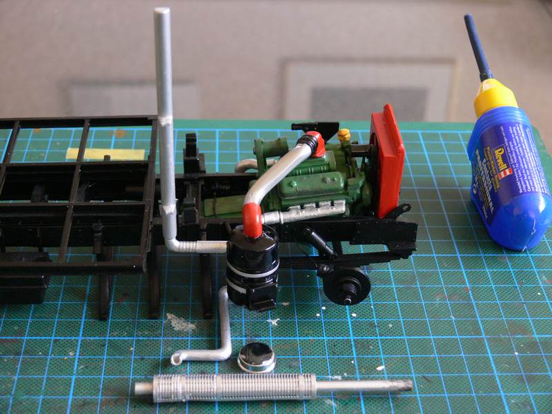

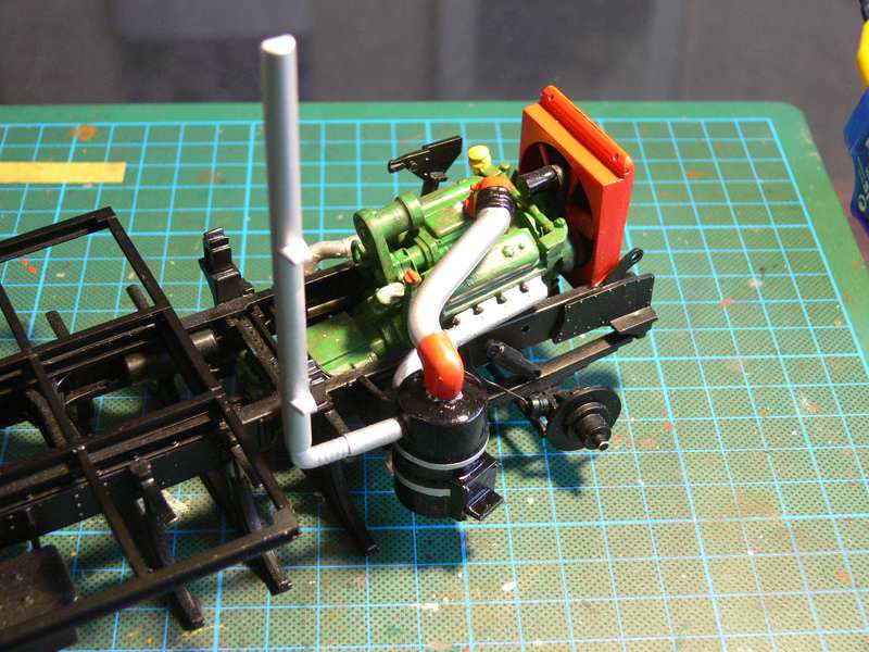

Jo, die Engine ist 'ne andere, dafür aber fast gerade eingebaut. Schön das ich mit einem Bild dienen konnte auch wenn du es bei dem Bau nicht wirklich gebrauchen kannst :S .
Grüße, Bernd

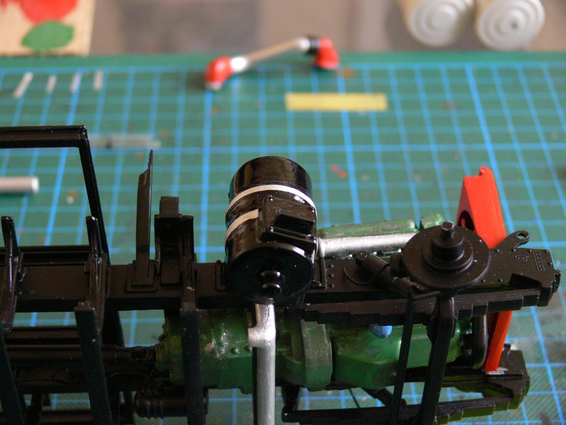

129
Samstag, 28. Februar 2015, 04:05
Hallo Freunde,
@ Hermann, ein Lob von dir bereitet mir immer wieder Freude, es ist schon etwas besonderes von einem Spitzenkönner wie dir gesehen zu werden!
Ich muss mal was in eigener Sache loswerden. Denn, ich habe mich von den Aufnahmen mit meinem Handy getrennt (da keiner gemeckert hat waren die wohl so in Ordnung). Ich hatte mir letztes Jahr eine kleine Systemkamera der Firma Parctica angeschafft, noch dazu für wenig Geld in der Bucht. Ich weiß das die einstell Möglichkeiten der Bilder noch nicht optimal ist, aber eine SLR wird es dann im laufe des Jahres erst wieder geben. Hatte ich doch meine komplette Ausrüstung vor drei Jahren durch einen Wohnungseinbruch verloren und nun weiß ich auch, das Versicherungen solcher Art von SIR-Kameras NICHT mit der Hausratsversicherung abdecken....
Für mich der ich gerne Aufachse bin war das schon ein herber Verlust, zumal sich eine EOS50D, eine 450D, nebst den diversen Objektiven, von 18mm Weitwinkel bis hin zu einem 600mm Tele, nicht so leicht ersetzen lassen.
So viel mal zum Thema Fotografieren und was man besser machen kann, oder könnte.... hoffe auch das ihr weiter mit dabei seit wenn es mehr zum „Kamel“ gibt, oder war es doch ein Dromedar....
Noch ewin Foto von merier kleinen Nachgereicht.
LG grübelnd Bernd

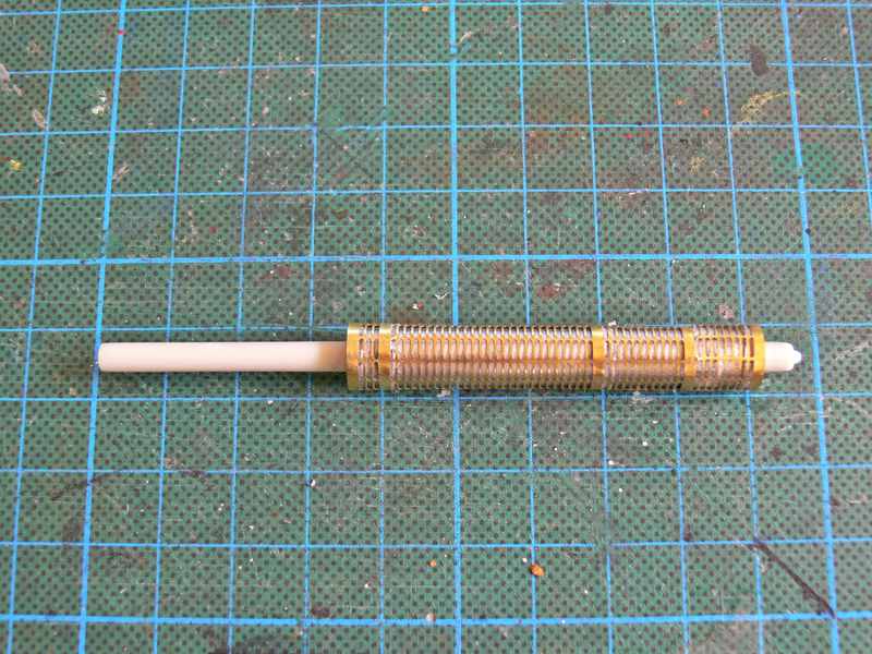

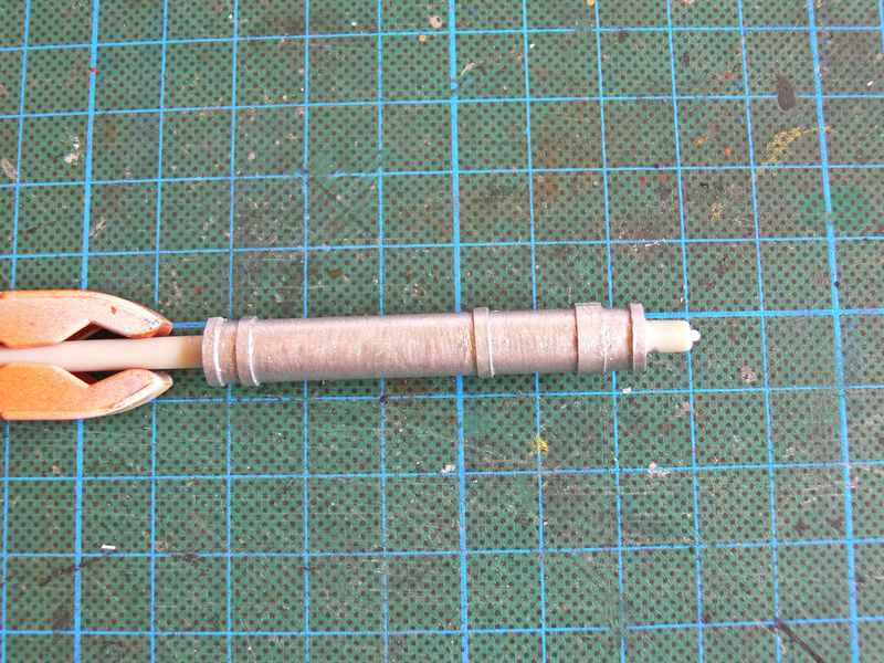

Mittwoch, 18. März 2015, 17:13

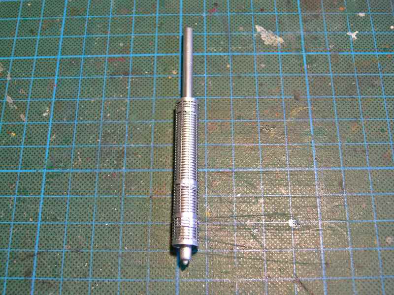

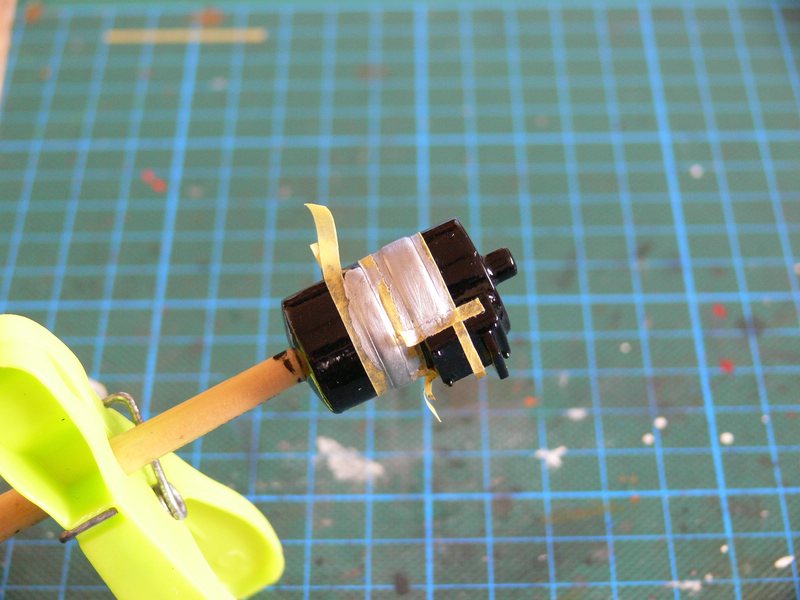

Hallo Freunde,

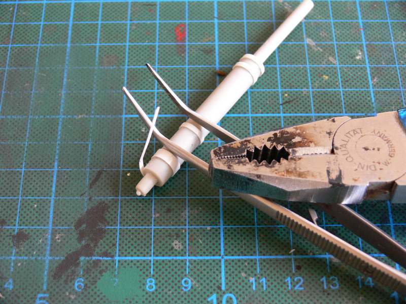

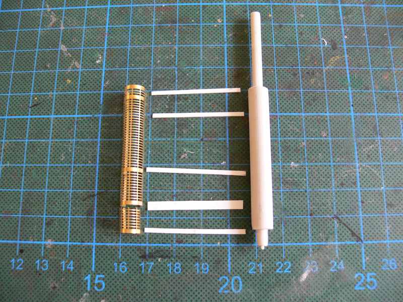

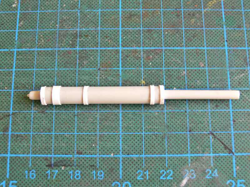

Nun, nachdem ich mir noch eine Auszeit gönnen musste, ich hatte einen kleinen Unfall in meinem Bad, bin ich aber nun wieder soweit OK, das ich in aller Ruhe am Astro weiter machen kann und das habe ich nun auch gemacht. Es ging am Auspuff weiter.
Da ich ja schon einiges Vorbereitet hatte, wie das Biegen der Ätzteile, brauchte ich jetzt alles einfach nur noch zusammen bauen. Ok ganz so einfach habe ich es mir dann doch nicht gemacht. Bevor ich nun die Ätzteile angebracht habe, wurden noch fünf schmale Streifen (aus dem schon bekannten Joghurtbecher Material) rund um den Auspufftopf angebracht.sie sollen den Abstand etwas vergrößern um mehr Plastizität zu bekommen.
Diese Streifen, einer ist etwas breiter und sitzt an der Trennkante der beiden Teile, wurden nun nach und nach um den Auspufftopf herum geklebt.
Als das alles getrocknet war, wurde es nun vorab mit Revell 99 Alu lackiert, später wäre man da ja nicht mehr ran gekommen. Nach dem trocknen der Farbe konnten nun die Ätzteile mit ein paar Tropfen Sekundenkleber angebracht werden.
Abschließend wurde der Auspuff dann mit Silber aus der Dose fertig lackiert.
Wenn der Auspuff, sowie die Rohre richtig trocken sind, kann alles, in den nächsten Tagen, am Fahrgestell angebracht werden.
Ich hoffe nun, ihr nehmt mir die Verzögerungen durch meine eigene Schusseligkeit nicht übel und schaut auch weiterhin mit zu, wie es mit dem Astro dann endlich weiter geht.

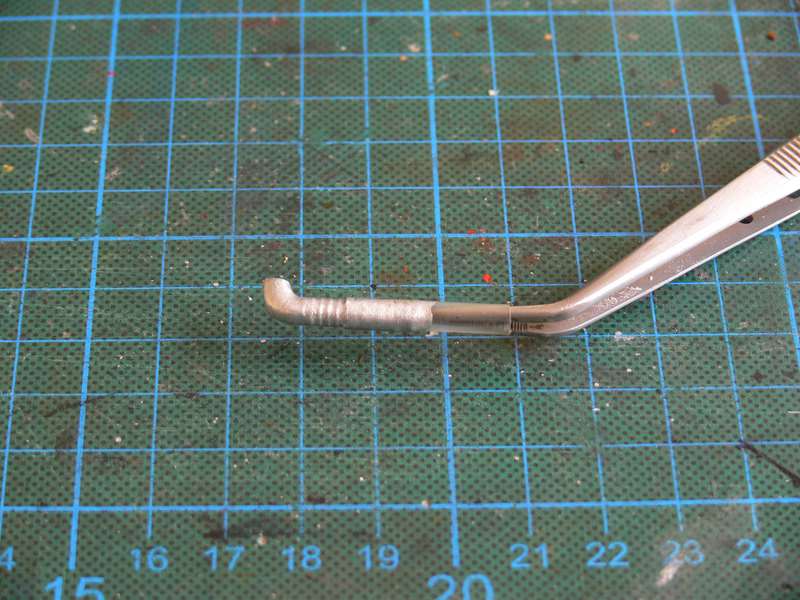

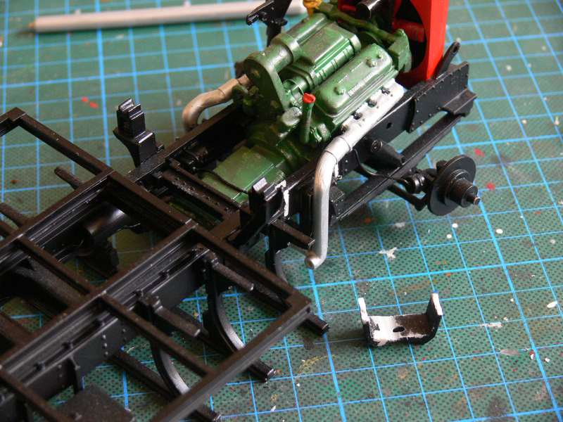

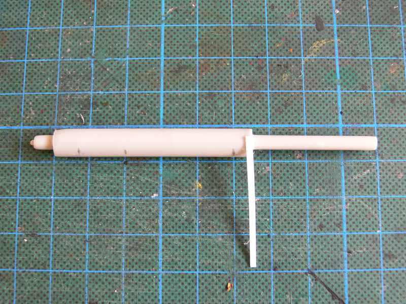

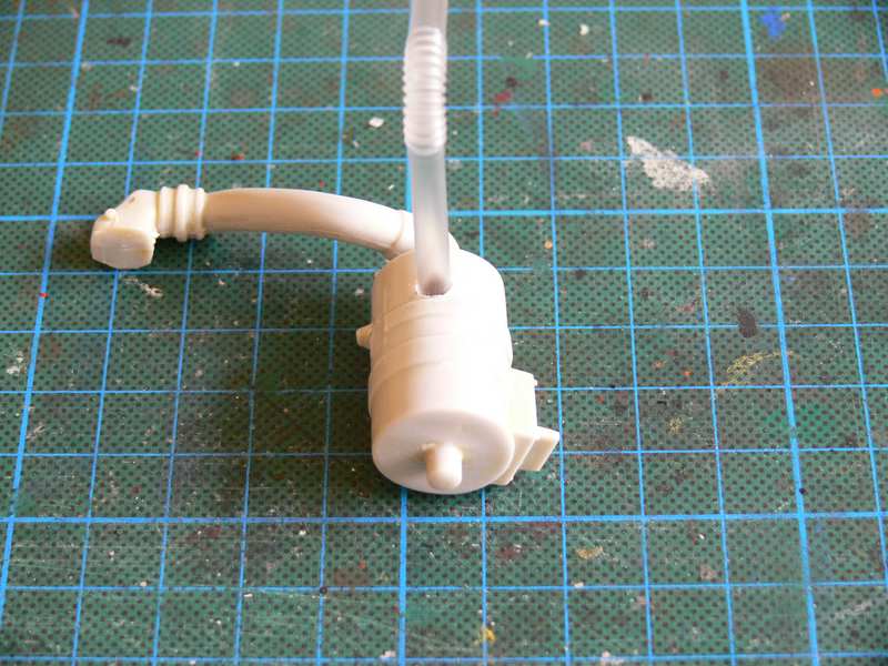

So, es ging wieder ein wenig weiter bei mir, d.h.: Auspuff- und Luftanlage sollten soweit fertig gemacht und angebaut werde.
Da die Rohre vom Auspuff nicht überall so richtig passen wollten, habe ich mir aus einem Strohhalm Manschetten geschnitten, sie kamen dann überall da ran wo sich Lücken ergaben. Auch mussten der Luftfilter, die Verbindung zum Turbo und die kurze Leitung zur Lufthutze überarbeitet bzw. gespachtelt und verschliffen werden.
Nach dem das dann alles getan war, wurde eine anpass Probe gemacht, um zu sehen ob das zusätzliche neue Loch für die seitliche Luftzufuhr von der Hutze auch groß genug ist.
Mal eine Schleiforgien Impression...
Nun wurde das Doppelrohr angebaut und mittels der Manschetten mit den Krümmern verbunden, auch die Halterung des Luftfilters wurde innen etwas dünner geschliffen, damit es wieder an den Rahmen passt und auch neu Lackiert.
Den Luftfilter hatte ich zuvor schon glänzend Schwarz lackiert und wollte nun nur noch die Halteringe hervor heben, hierzu hatte ich diese Abgeklebt und Silber lackiert, aber dieser Versuch ist dann generell in die Hose gegangen. Mein Silber 90 ist wohl schon zu alt, beim abziehen der Klebestreifen ging es auch wieder mit ab, fast wie ein Gummi Überzug.
Also Plan B, ich habe nun einen Streifen Abklebeband Alufarben lackiert und passend zu geschnitten, und diese Streifen um den Luftfilter geklebt, fertig und Problem gelöst. Dann wurde der Luftfilter auch gleich an Ort und Stelle angebracht.
Nun wurde noch das kurze Rohr, von der Lufthutze zum Luftfilter, mit einem Stück Strohalm verlängert, so passt es gut in das neue Loch am Luftfilter und gibt dem ganzen so wesentlich mehr halt. Auch die Verbindungsleitung vom Luftfilter zum Turbo wurde nun angebracht.
Das alles lass ich nun erst einmal gut aushärten und dann kann der Auspuff mit seiner letzten Leitung angebracht, sowie der verchromte Deckel auf die Lufthutze geklebt werden.
Ok, das war nun nicht sehr viel, aber alle Arbeiten zusammen genommen haben so ihre Zeit gebraucht, wenn der Auspuff dann auch noch dran ist, werde ich mich um das innere des Astro kümmern.
Bis dahin, LG Bernd
