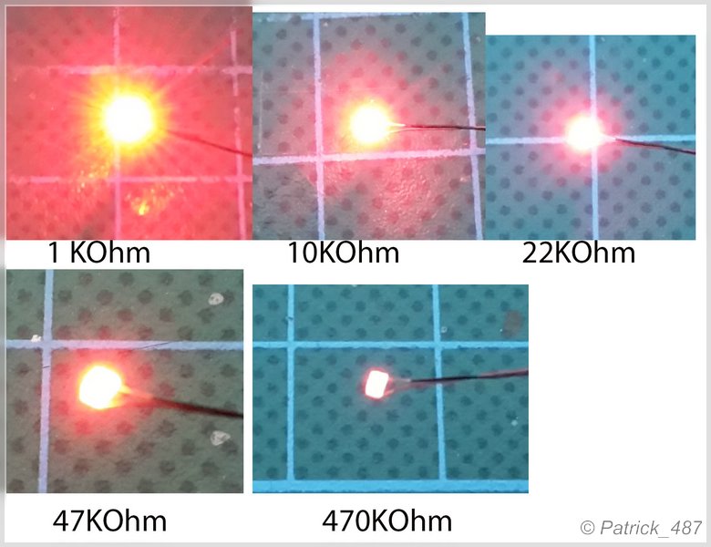

Bei der Wahl vom Vorwiederstand muss man halt selber ein wenig ausprobieren, welcher dann für deine Zwecke der Passende ist.
Ich habe dazu mal letztens eine kleine Bildreihe gemacht, um für jemanden zu zeigen wie die Wirkung vom Wiederstand ist.
Vielleicht hilft es dir weiter.

Danke, das hilft auf jeden Fall weiter.

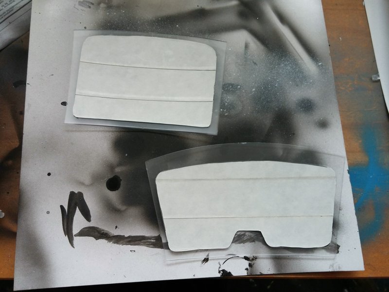

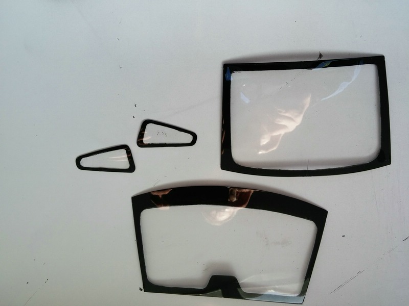

Das bearbeiten der Seitenscheiben sowie der Heck und Windschutzscheibe.
Zu erst das Abkleben und zuschneiden :)
Und hier die fertigen Scheiben :)

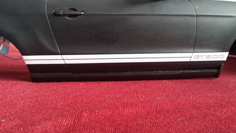

Hier ein paar Bilder von den Decals die ich auf der Karosserie aufgebracht habe, ich werde wohl mitte nächste Woche mit dem Modell fertig werden, natürlich werde ich noch einige Feinheiten machen müssen, um euch den Ford, wie es sich gehört, sauber zu präsentieren.

sieht gut aus :ok:

Danke, ich denke auch das er bis jetzt gut aussieht. Hinten am Kofferraumdeckel muss ich das Decal noch bearbeiten und Deckel oben drauf ist es etwas schief, bzw. die Abstände passen nicht genau, da ist mir das Decal gerissen, mal schauen ob ich es mit Farbe richten kann :)

Hi,
mit Farben am Decal rummachen würde ich lassen. Einmal trifft man den Ton nie und ausserdem reagiert das Decal eventuell mit der Farbe und sieht dann richtig grottig aus. Schick lieber eine Mail und bitte um einen Ersatzbogen, die haben vermutlich einen. Das Alte Decal geht mit vieeel Wasser und Geduld auch wieder runter.

Bei der Größe des Modells (1/12) hätte ich mir die Mühe gemacht und die Streifen lackiert. Die an den Seiten ok, die hätte ich wegen des Schriftzugs geklebt, aber den Rest lackiert. Vielleicht ist das Problem der Decals auch dadurch entstanden, weil der Untergrund nicht glatt (glänzend) ist. Ich kann mir vorstellen, dass das Korrigieren mein matten / seidenmatten Lacken nicht so gut geht.

Da ich heute die neue Motorhaube und die Karosserie bekommen habe, werde ich die Decals lackieren, geht auch nicht anders da ich keine Decals habe. Die Karosserie allerdings ist nicht verzogen, es war die Motorhaube. Also habe ich die Karosserie über.

Das Decal war schon auf dem Bogen defekt. hatte gedacht das ich es mit dem Decal Soft wieder hin bekomme aber war wohl nichts :( :baeh:

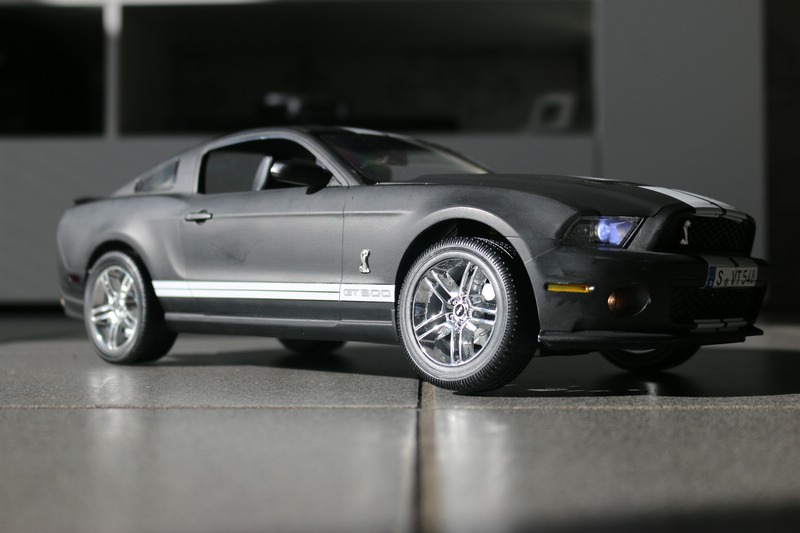

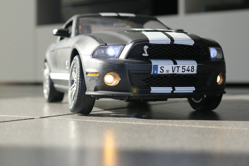

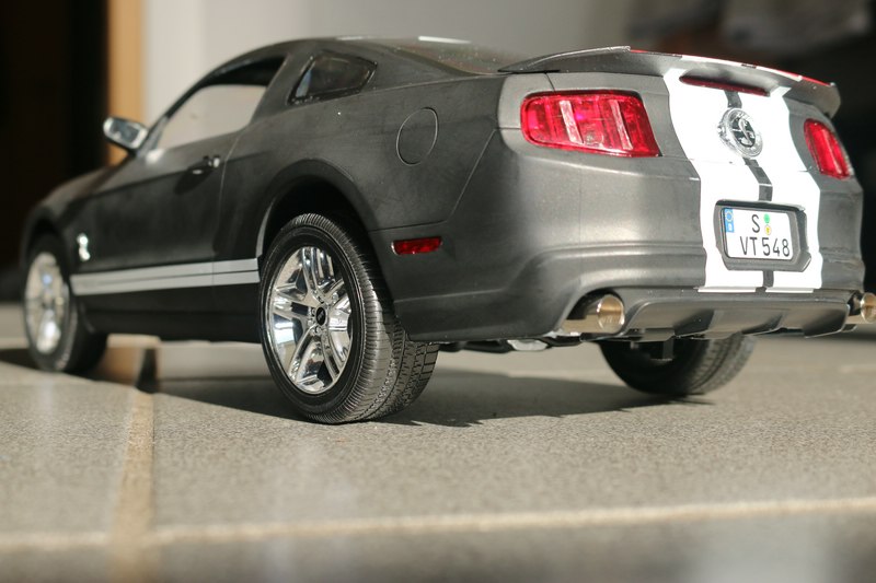

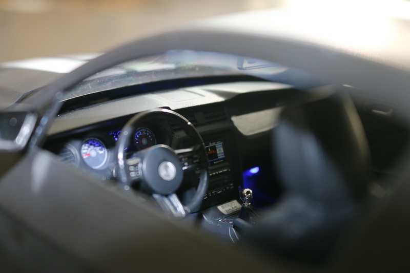

OK das Modell ist fertig, habe einige Bilder eingestellt, muss es noch reinigen, vielleicht werde ich die Heck und Seitenscheiben noch tönen

Sieht nicht übel aus der GT500, die Beleuchtung sieht gut aus :ok:
Paar Ecken und Decalkanten kann man beim nächsten Mal noch sauberer machen, aber sonst echt schön :ok:
Ich hab meine Karo auch vor einiger Zeit schon gelackt, hab mich fürn Shelby typisches dunkel-blau-metallic entschieden :D

Sieht doch schön aus :ok:
Die Beleuchtung gefällt mir auch, ich glaub das mach in auch mal.
