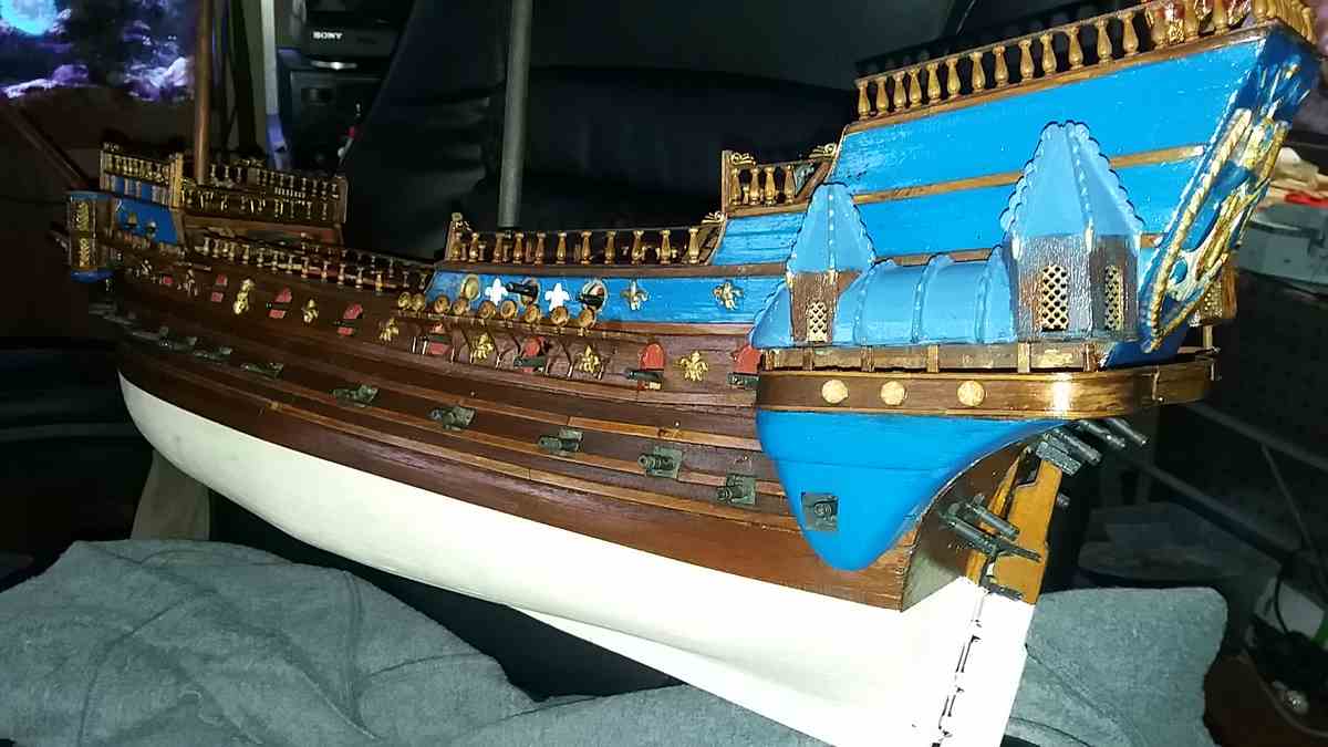

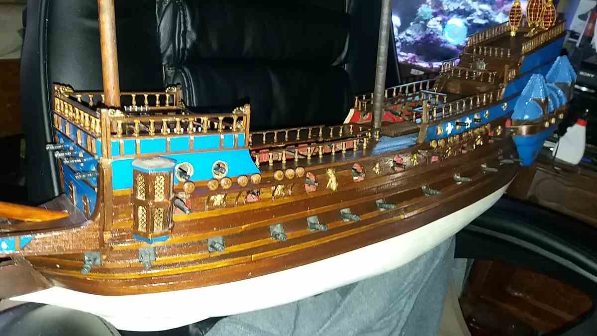

Sonntag, 13. März 2016, 00:53
Soo.. Bei meiner Französischen Dame hat sich auch wieder was getan..
Einfacher..die Reling an den Achteren Decks liegt auf.
Nebst einigen kleinen Verzierungen und den Wandhaltern Achtern links.
Letztere sitzen etwas höher als im den bekannten Plänen da sie sonst mit dem vorderen Turm des Balkons in Konflikt geraten wären.
Und die Heckverzierung habe ich dann noch mit ein wenig Blattgold belegt und hier zu sehen schon mal das Französisch Blau wieder eingebettet.
Die Back mit eingesetzten seitlichen Belegnägel Bänken und Goldenen Eckverzierungen.
Die Reling Elemente nebst Treppen bis zum Achter Deck hoch hier noch ohne Türen in der letzten Schottwand.
In die zu freien Positionen der kurzen Reling Segmente wird noch mit einem kleineren Pfosten gefüllt und ebenso kommen an alle Treppen noch endsprechend passende Leinen und Stützen als Handlauf.
Die Vergoldung (Ich hoffe man erkennt es gut genug..) wurde über das ganze Relief gezogen was einfacher war .
Die jeweiligen Farben werden nun nach gezogen und am Ende bleibt das in Gold was eben Gold bleiben soll.
Etwas aufwendig aber so behält das Gold Optisch seinen Glanz auch mit Klarlack darüber .

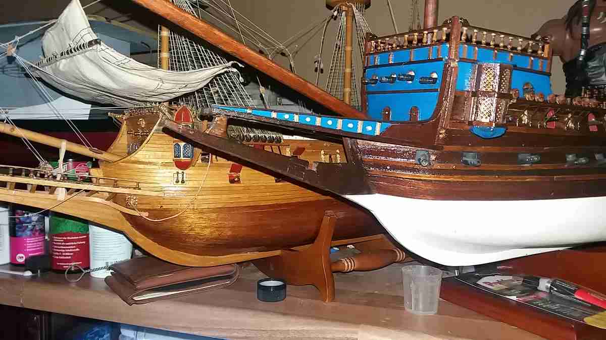

  • »Marinehamster« ist der Autor dieses Themas
Beiträge: 915
Realname: Werner
125
Freitag, 18. März 2016, 00:10
So.. Und meine Couronne hat so nebenbei ihre Heck Laternchen bekommen ..
Ja es sind die vom Bausatz Und weil mein Heck etwas breiter ist als das vom Bausatz stehen die Seiten Laternen nicht so weit vor wie in manchen Bildern..
Allerdings glaube ich nach Betrachtung der Seiten Laternen das diese zum Ansetzen am Heckspiegel gebaut wurden weil sie keine Füße zum aufsetzen haben..
Die kleinen Laternen haben unten eine Blüte die nach unten zeigt..ähnlich wie eine Tulpe die man auf dem Kopf hällt..
Allerdings lassen sich die Einsteck Dorne der Laternen nicht kalt biegen..also müste ich wenn eine Art Füß am Heckspiegel anbauen für jede Laterne (außer der Großen ) um die Laternen dann in diesen einsetzen zu können..
Die Laternen stecken hier nur im Deck da zum verkleben keine Fläche vorhanden ist....
Das Bild mit Richelieu in meinem BB hier zeigt eine Darstellung vermutlich von der Couronne und an dieser wirken die beiden Seiten Laternen als würden sie hinter dem Heckspiegel sitzen..und nicht auf dem Achter Deck..
Naja ..
Hier mal das Heck der Couronne neben meiner Pearl..

Was Berlin sagen will, dass das Soldatengatt nicht für die Soldaten zum Klettern war, sondern für die Wanten die oberhalb des Bodens von einer Seite zur anderen liefen.
Weißt du schon, wie du die jetzt führen willst?
Gruß, DAniel
Beiträge: 915
Realname: Werner
136
Dienstag, 14. Juni 2016, 00:02
Naja im Augenblick habe ich bis zur Decke noch runde 40 cm ..das reicht für die Brahm und den Ständer drunter..
Und diese " Soldatengats" sind in den Marsen mittlerweile drin auch wenn man es hier nicht sehen kann..
Beiträge: 915
Realname: Werner
137
Mittwoch, 2. November 2016, 01:47
Viel getan hat sich noch nicht aber es sollte erkennbar sein wo was neues entstanden ist.
Das neueste ist der fast fertige Balkon Achtern und eine Schicht Klarlack
Ich denke man erkennt es im Vergleich zu den Fotos von vorher.
Zwischenzeitlich hat sich noch die "kleine " Couronne von Corell dazu gesellt die ich( zwar gut gebaut) aber mit einigen Schäden in einem Secondhand Laden hier gefunden habe .
Nach der Reparatur wird die "kleine" zur St.Felipe gemacht (durch den Schwan der als Geleonsfigur aufgesetzt ist ) und neben der " großen" Couronne aufgebaut.
Paßt sehr schön da gem. einer alten Schiffslistung die ich mal gefunden habe im Netz die St.Felipe bei knapp 1200 To angegeben wurde und die Couronne mit 2000 to ..
Ich denke die rund 800 to Differenz dürften in der Realität auch etwa diesen Unterschied erzielt haben..
