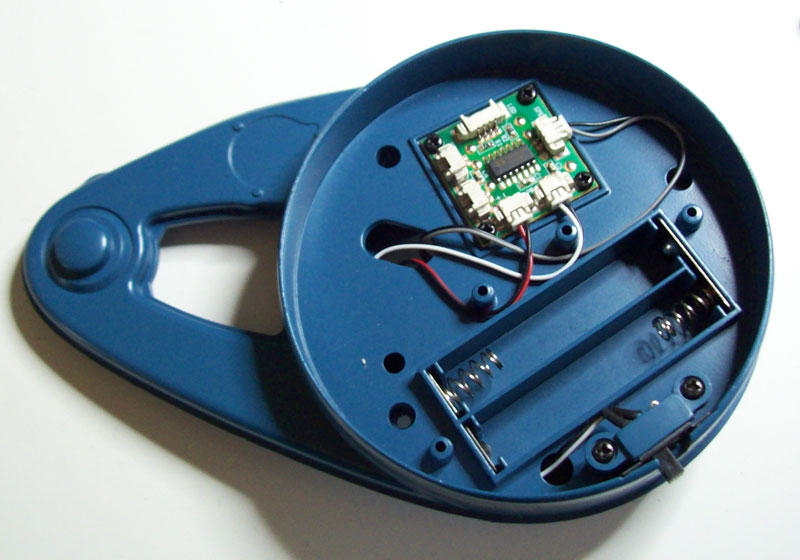

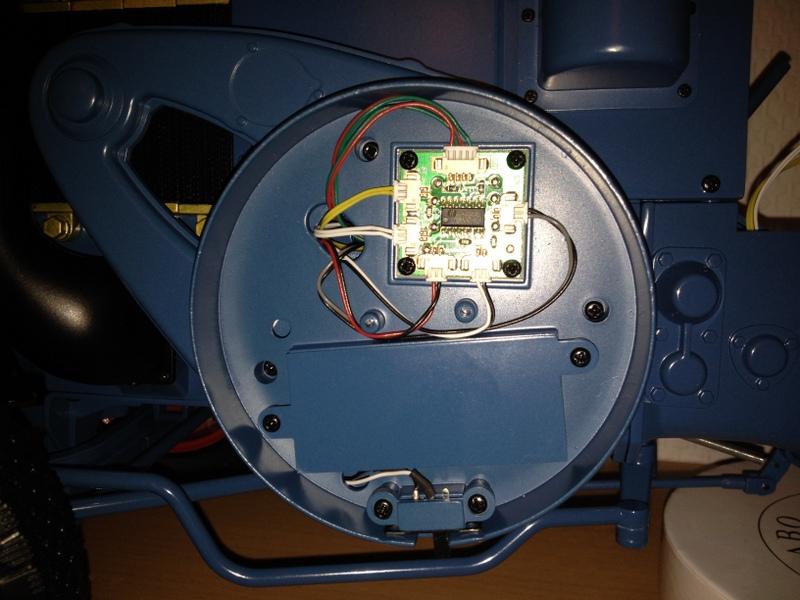

ich bin neu hier . Ich baue den Bulldog auch von Anfang an zusammen . Stand Heft 31. Ich finde ihn ein wenig überteuert. Hoffentlich ist nach 50/60 Heften Schluss und dann kommt nur der Grubber (den keiner braucht). Ich bin eigentlich kein Modellbauer.
Ich baue ihn nur, weil ich vor ca. 50 Jahren mal so ein ähnliches Gefährt gefahren bin (in den Ferien). Mit den Schrauben hatte ich noch keine Probleme. Ein Spiegel ist mir mal abgebrochen. Sekundenkleber hilft.
Gruß Heinz
:pc:
Ich habe auch schon mal die Hupe und Scheinwerfer getestet. Licht OK. Hupe ein wenig kläglich.

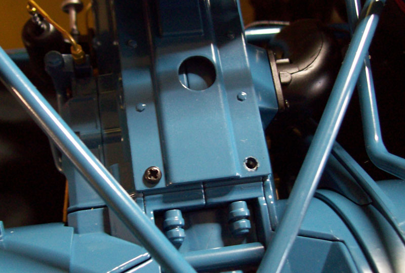

Ausgabe 28

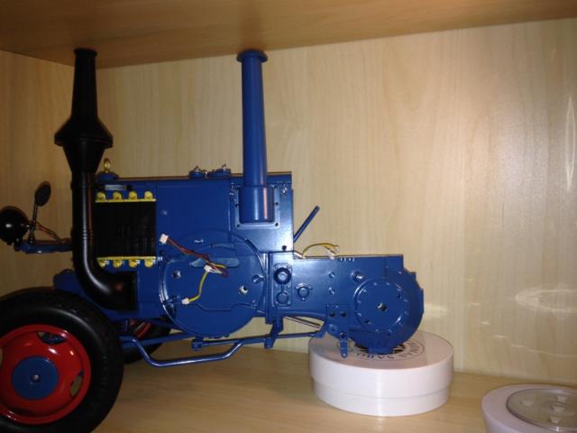

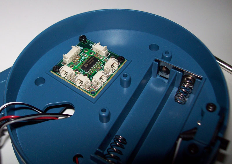

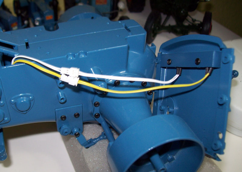

jetzt geht auch endlich bei meinem Eintopf-Projekt weiter, ich habe die Ausgabe 28 verbaut.
Als erstes wurde die kleine Platine mit 4 Schrauben in der Keilriemenabdeckung eingeschraubt.
anschließend werden die Kabel für das Batteriedach, das vom Schalter sowie der Lautsprecher angeschlossen.
nun soll die Batterieabdeckung aufgeschraubt werden. Dies habe ich aber sein lassen, der kommt erst rauf wenn Batterien eingesetzt werden.
Die gesamte Keilriemenabdeckung wird nun mit drei Schrauben an der linken Fahrzeugseite befestigt.
Jetzt blieb mein Blick an dem quadratischen Loch im Kühler hängen
und ich sah mir die Gegenseite am Keilriemenschutz an, doch da war nichts
Hier wurde von Hachette einfach was weggelassen, der Übergang zum Lüfterrad, welches sich hinter dem Kühler befindet, fehlt
Aber von der Seite sieht man nichts

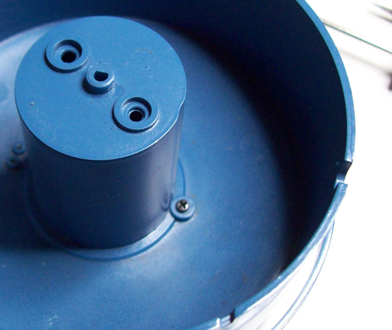

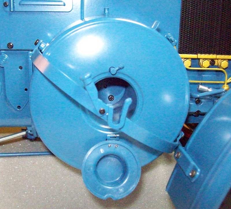

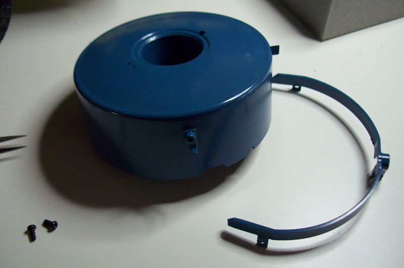

Ausgabe 29

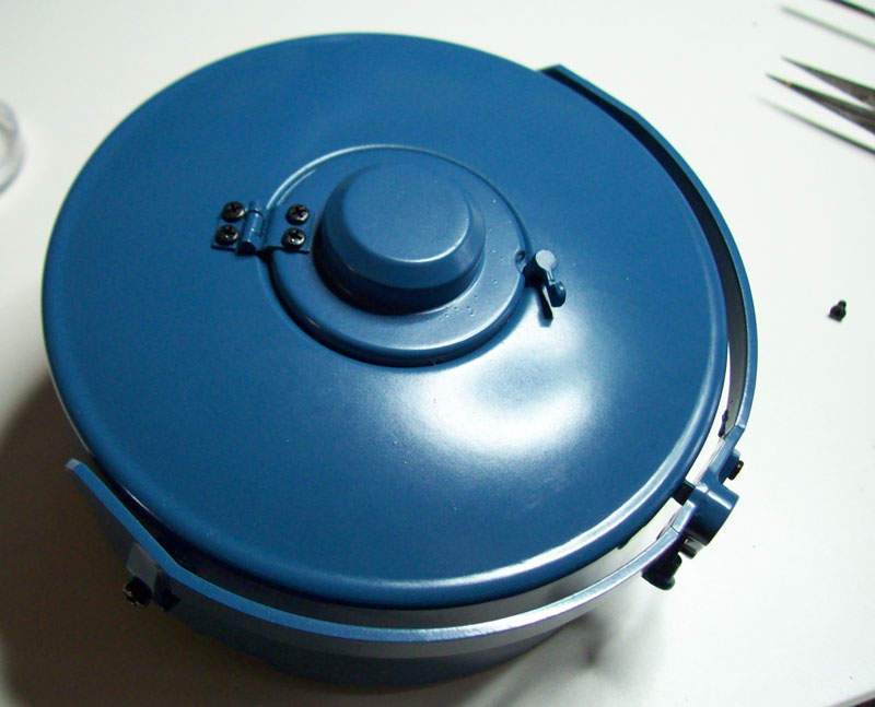

Mit der Ausgabe 29 haben wir den Schwungradschutz für die rechte Fahrzeugseite erhalten.
An diesen wird als erstes der Bügel mit zwei Schrauben befestigt.
Danach wird der kleine Knebel zum Verschließen des Bügels angeschraubt

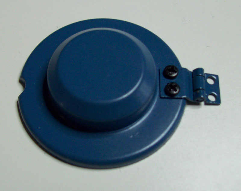

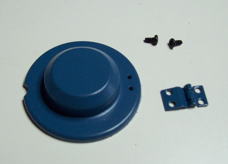

Nun folgt endlich mal wieder ein Metallteil, ein winziges Scharnier, welches auf den Deckel befestigt wird
Das Ganze wird nun auf dem Schwungradschutz aufgeschraubt
Weiterhin wird der kleine Knebel zum verschließen des Deckels eingesteckt und von unten verschraubt
Nun kann der ganze Schutz an der rechten Seite angeschraubt werden.
Es ist wirklich schade, das Hachette hier auf Kunststoffteile setzt, gerade diese markanten Teile fühlen sich schon sehr billig an.
Wenn alles montiert ist läßt sich der Deckel öffnen undwenn der Hebel umgelegt ist kann der Bügel heruntergeklappt werden.
Somit findet das Lenkrad samt Lenkstange einen sicheren Halt, wenn man den Motor ankurbeln will.

der Übergang zum Lüfterrad ist im Original nur die offene Lüfterwelle. Im Original ca. 20mm im Modell währe das ca. 2,5 mm.
Das ist die Lüfterwelle im Original.
Gruß Uli.
Beiträge: 12 655
128
Donnerstag, 21. April 2016, 12:31
Danke für die Bilder und Maße, da werde ich bestimmt ein Stück Rundmaterial finden und einfach montieren.
Ich dachte erst, ich hätte was vergessen und habe extra die Baustufen der vorherigen Hefte nochmals durchblättert, aber da war nichts.
Warum sowas weggelassen wird verstehe ich nicht, andere nicht unbedingt sichtbare Teile sind ja schließlich auch vorhanden.

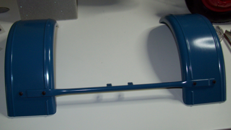

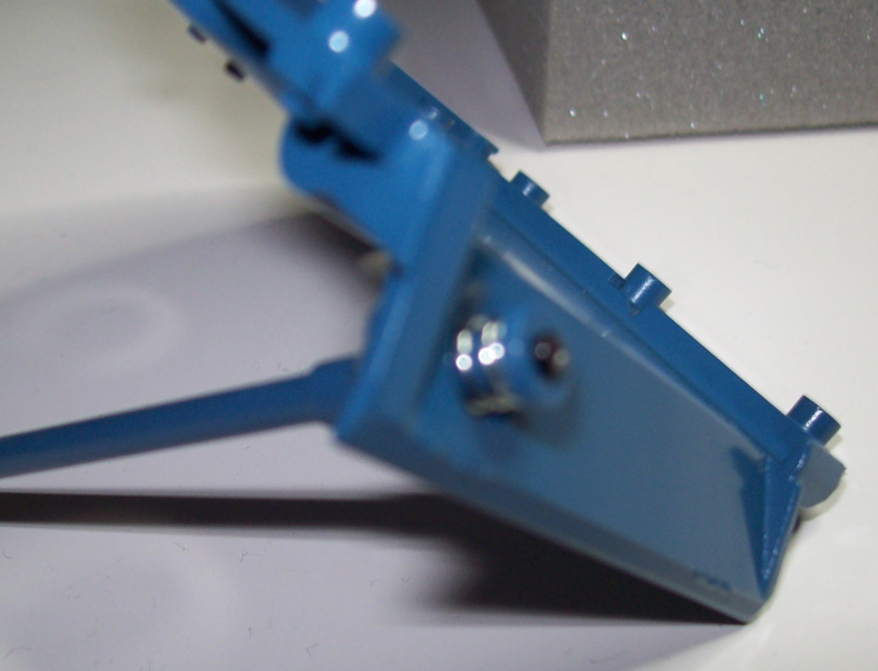

Ausgabe 30 + 31
heute habe ich zwei Ausgaben zusammengefasst, da sie identische Bauteile enthalten und gemeinsamm montiert werden können.

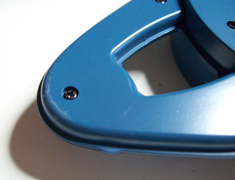

Es handelt sich um die vorderen Kotflügel samt Halterung.
Da beide Kotflügel gleich sind habe ich mir gedacht beide gleich anzuschrauben und mußte feststellen das dann die Montage am Chassis nicht mehr möglich ist.
Es empfiehlt sich also doch ab und zu an die Bauanleitung zu halten.
Also habe ich den einen Kotflügel wieder abgeschraubt und wie in der Anleitung beschrieben die BM schrauben auf der Unterseite des Fahrgestells entfernt.
Anschließend konnte der Haltearm durchgefädelt werden und mit den neuen längeren Schrauben befestigt werden.
Danach wird der zweite Kotflügel montiert und beide können oberhalb under den Scheinwerfern mit jeweils 4 Schrauben angeschraubt werden.
Der vordere Bereich dürfte damit abgeschlossen sein.

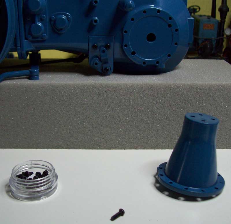

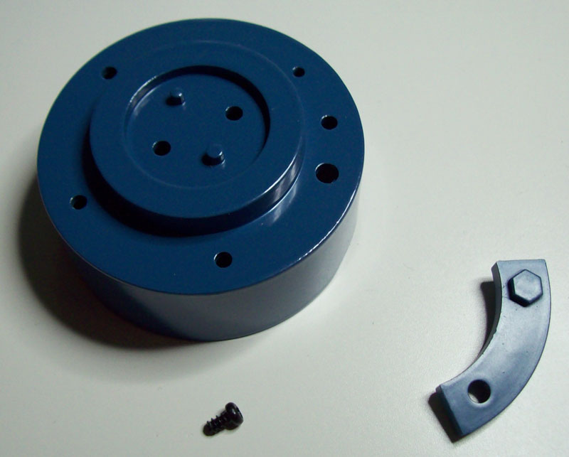

Ausgabe 32 + 33

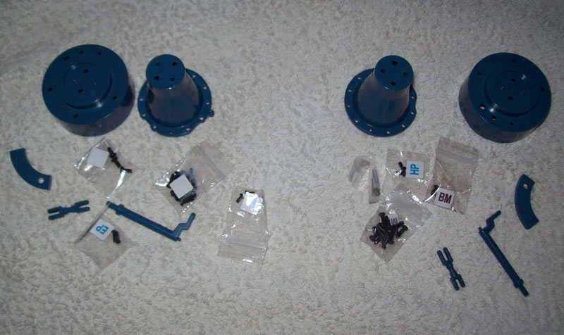

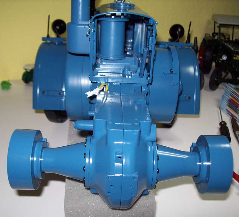

auch diesmal habe ich die beiden Ausgaben 32 und 33 zusammen verbaut das sie fast identische Bauteile enthalten und nacheinander verbaut werden können.

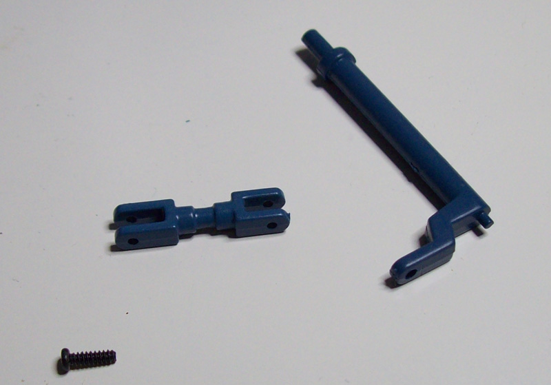

Wichtig ist hier nur darauf zu achten den rechten mit dem linken Achsstummel nicht zu vertauschen.
Der rechte Achsstummel hat eine kleine Fahne an der oberen Seite wo später bestimmt eine Feder oder der gleichen eingehangen wird.
Im ersten Schritt werden die Achstummel mit 11 Schrauben rundum befestigt.
hier ist darauf zu achten das im 12. Loch keine Schraube kommt da hier das Gestänge eingesteckt wird.
Jetzt wird das Bremsgestänge montiert, hier ist darauf zu achten das die Gabel mit der kürzeren Seite an die Stange geschraubt wird.
Anschließend wird eine Abdeckung auf die Brmestrommel aufgelegt und von innen verschraubt
Nun kann das Bremsgestänge eingefädelt und die Bremstrommel mit zwei Schrauben am Achsstummel befestigt werden.
Die selbe Prozedur findet auf der rechten Fahrzeugseite statt. nun bekommt unser Trecker auch endlich ein Heck.

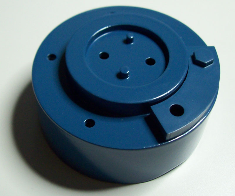

mit der Ausgabe 34 haben wir die Bodenplatte des Führerstandes erhalten.
Leider ist auch diese große Baugruppe wieder nur aus Kunststoff, aber in hervorragender Qualität.
Für den Modellbauer gibt es hier allerdings wenig zu tun. ein Flasch muss mit 2 Schrauben aufgeschraubt werden.
Warum dieses Teil nicht gleich wie die anderen Erhebungen mitgegossen wurde bleibt wiedermal ein Rätsel,
zumal dann auch die Kreuzschlitzschrauben weggelassen und gleich Sechskantköpfe angegossen werden könnten.

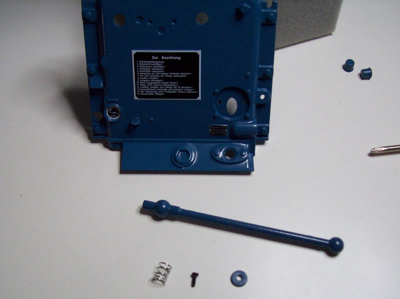

Ausgabe 35
mit Ausgabe 35 haben wir einen Teil der Armaturenwand des Führerstandes erhalten.
Die Teile sind auch wieder nur aus Kunststoff und bereits mit Aufklebern versehen.
Auch hier ist für den Modellbauer fast nichts zu tun und man bekommt immer mehr den Eindruck das abo künstlich in die Länge zu ziehen.
erst wird an der rechten oberen Ecke eine Steckdose eingesteckt
und an der unteren linken Ecke eine Öse
Die Aufkleber haben eine hervorragende Qualität

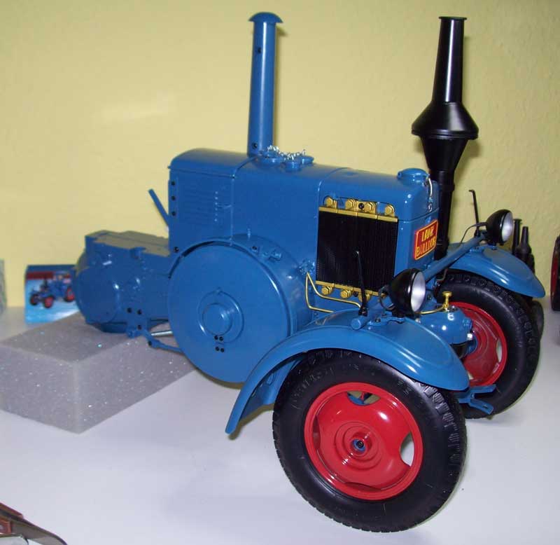

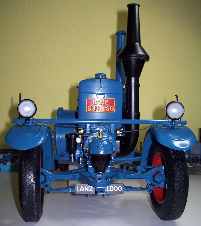

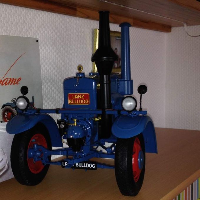

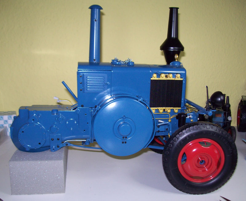

So steht unser Eintopf nun nach Ausgabe 35 vor uns.

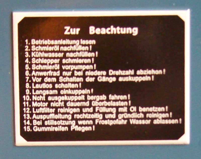

das ist das Originalschild des Lanz Bulldog.
Gruß Uli.

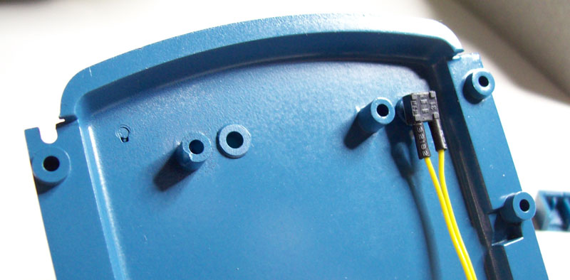

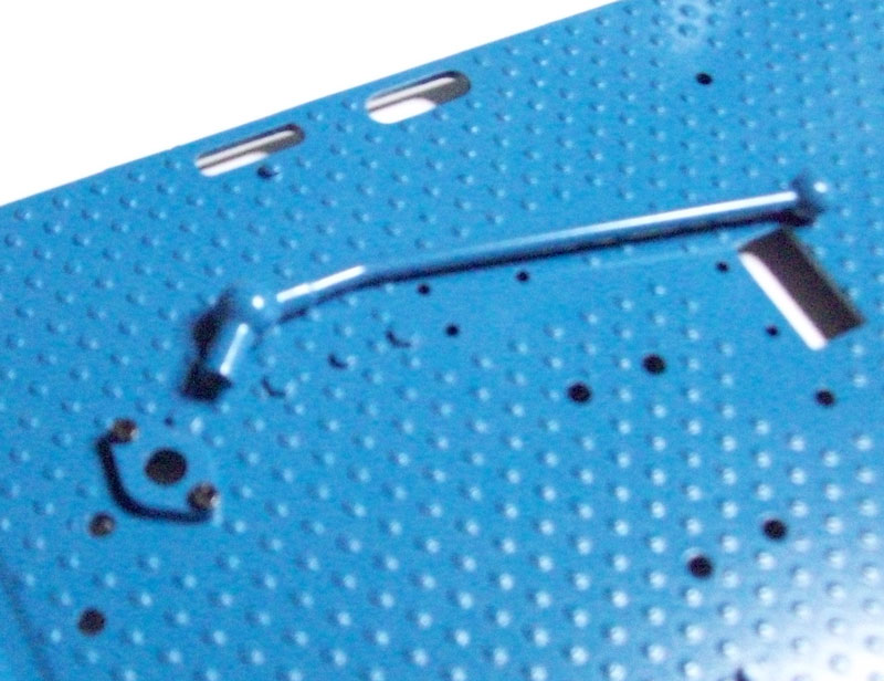

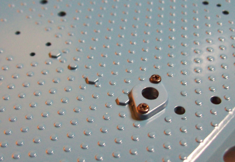

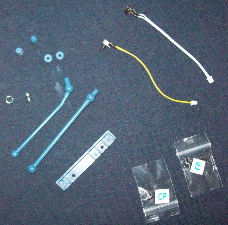

Ausgabe 36
Mit der 36. Lieferung haben wir die Schalthebel sowie kleine Federn und die Kabel mit Schalter für Beleuchtung und Sound erhalten.
Der Schalthebel wird von oben eingesetzt.
und von unten mit einer kleinen Feder, einer Scheibe und einer kleinen Schraube gesichert.
Das selbe passiert mit dem gebogenen Schalthebel auf der Bodenplatte
Hier zeigt sich auch wieder wie sinnlos das Bauteil 34 mit den zwei Schrauben welches wir in Ausgabe 35 verbaut hatten.
Als nächsten Schritt werden die beiden Druckknöpfe in die Armaturenwand von hinten eingesetzt
Anschließend werden die beiden Schalten in die Druckknöpfe gesteckt
und mit der abdeckung gesichert

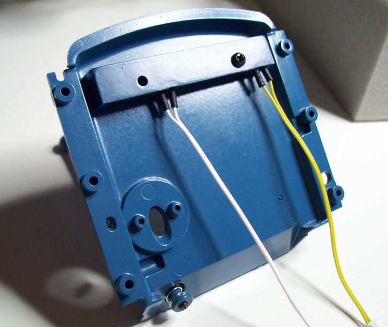

ich konnte es nicht lassen und wollte die Funktion testen. Also habe ich die Armaturenwand mit den Kabeln verbunden.
Licht funktioniert einwandfrei, auch der Hauptschalter unter der Schwungradabdeckung wurde richtig herum eingebaut.
Wo die An und Aus Stellung bei Schalter ist ging aus der damaligen Bauanleitung nicht eindeutig hervor.
Aber nun kommts beim Sound geht nichts... nichtmal ein klacken oder brummen nichts absolut tot.
Habe nun alles auseinander genommen und neu zusammengesteckt - immernoch nichts ...
Werde mich wohl wieder an den Kundenservice wenden, da scheint irgendwas nicht zu stimmen.
