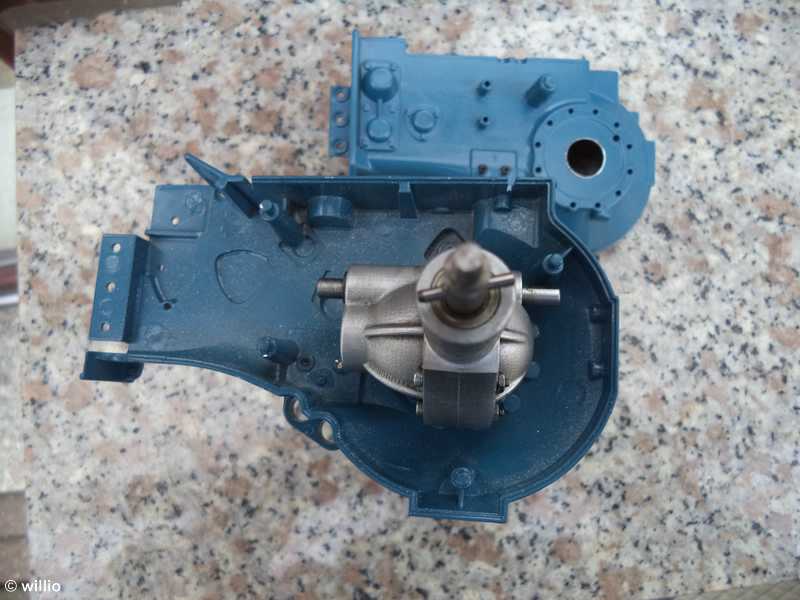

127
Sonntag, 13. März 2016, 09:44
Einbau einer Sifferentialachse beim Lanz zum RC-Modell
ich möchte hier meine Anregung für den Einbau einer angetriebenen Hinterachse vorstellen. Ich hatte noch eine Rüst-Achse 1:4 in Tamyiabrreite übrig. Ich habe die beiden Getriebeteile im Mittelpunkt des Lochkreises mit einer 15 mm Borhrung versehen. Die Achse ist kugelgelagert. An der Differentialachse die vierkantigen Aufnahmen für die Blattfedern abgedreht. Das Differentialgehäuse habe ich verschmälert, damit es zwischen die beiden Getriebehälften passt. die Naben müssen dann inviduell angefertigt werden.
Viele Grüsse
Wilfried
Modelltruckreunde Aachen e.V.
Die Bilder wurden von mir richtig eingestellt. Gruß Micha (Hubra).
128
Sonntag, 13. März 2016, 16:50
Hallo Wilfried. :wink:
Das sieht ja gut aus. Ich kenne mich überhaupt nicht mit RC-Modellen aus. Aber ich hoffe, das Du uns von Deinen Baufortschritten unterrichtest. :ok: :ok: :ok:
Viele Grüße Bernd. :prost:

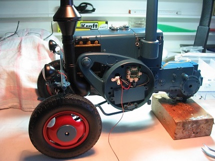

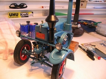

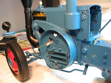

Mittwoch, 16. März 2016, 22:12
Hallo liebe Lanz Gemeinde :lol:
Heute begann für mich ein langer harter Tag. Mit der heutigen 28.ten Ausgabe, die unter anderem die kleine Leiterplatine enthielt, wurde ich auf einen Fehler aufmerksam gemacht,
der mir in den ersten Bauphasen des Lanz unterlaufen ist. Es handelte sich hierbei um die beiden weißen und gelben Kabel, die vom Führerhaus durch die ganze Maschine bis zur Platine
gezogen waren und an mehreren Stellen befestigt wurden. Ich hatte die Kabel verkehrt herum eingezogen, so das die Stecker und Kupplungen der Kabel vertauscht waren.
Wegen der Befestigung konnte man das Kabel mittels eines Zugdrahtes nicht heraus bekommen. Der ganze Trecker mußte zerlegt werden, bis ich an die Kabel heran kam.
Aber nach einem guten Essen und einem Schläfchen auf meiner Diätcouch, habe ich mich wieder an das Modell gesetzt und mit gutem Mute das Gerät zum zweiten Male zusammen
geschraubt. Am Ende passte alles wieder und ich bin zufrieden. :ok:
Das Gewicht, das die heutige Lieferung mit brachte, waren ganze 10 Gramm. So steht es jetzt bei 2623 Gramm. Bis zum nächsten Mittwoch.
Viele Grüße Bernd. :ok: :wink:

Flyinghorse, Alles braucht man auch nicht zu zerlegen, wenn Du diesen Weg gehen willst, den auch ich gegangen bin. Du kannst ganze Bauteile komplett lösen, wie zum Beispiel
die Vorderachse. Sie kann man im Ganzen mit den Rädern entfernen. Du mußt Dir nur einen Platz suchen, wo Du die abgeschraubten Teile samt den dazu gehörigen Schrauben
der Reihe nach ablegen kannst. Wichtig ist, Du mußt an die vier Schrauben heran kommen, mit denen die vier Halbschalen zusammen gehalten werden. Einige sind versteckt, wie
die vordere unter dem schwarzen Schlot. Dann gibt es noch Bauelemente, die beide Halbschalen verbinden. Zum Beispiel der "Rotzkocher" vorne und oben die Lenkung. Kann man
alles an einen Tag, was sag ich an einen halben Tag erledigen. Ich mußte erst noch meine Hasskappe besänftigen, bevor ich loslegen konnte. Beim Zusammenbau sind die Bauanleitungen
in den Heften hilfreich.
Aber auch Ulis Idee ist gut. Wenn Du es selbst kannst und die Ausrüstung dazu hast, wäre das der einfachere Weg. Oder Du hast einen Bekannten, der dies für Dich erledigt. Ich wünsche
Dir gutes Gelingen. :ok: :ok: :ok:
Viele Grüße Bernd. :wink:

Mittwoch, 23. März 2016, 11:31
Hallo Bernd ,
wie hast Du denn Dein Kabelproblem gelöst.Ich sehe da einen Zugdraht?
Gruß Uli. :party:
146
Mittwoch, 23. März 2016, 13:40
Hallo Uli. :wink:
Jaja, Problem gelöst. Die eine Seite steckt ja auf der Platine. Damit mir die andere kurze Seite nicht aus irgendwelchen Umständen ins Loch hineinrutscht, habe ich einen Draht dran gebunden.
Demnächst kommt ja die Fahrerkabine dran, dann kann der Draht wieder verschwinden. Ich freue mich schon auf die Hinterräder. :ok: :ok: :ok:
Viele Grüße Bernd. :lol:

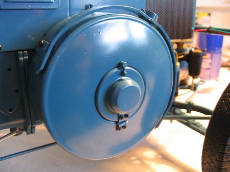

Dienstag, 29. März 2016, 17:45
ich hatte am Samstag ebenfalls den Schwungradschutz erhalten und eingebaut. Abgesehen von dem leidlichen Plastik-Thema ist der hier allerdings in tadellosem Zustand angekommen, ohne Staubeinschlüsse, Kratzer oder dergleichen. Es gab lediglich einen kleinen Grat linksseitig am Schutzbügel, den ich entfernt habe, so daß davon nichts mehr zu sehen ist. @ Bernd: Vielleicht ist es in Deinem Falle möglich, diese Teile zu reklamieren und sie sich noch einmal zuschicken zu lassen. Einen Versuch wäre es wert.
Gruß und weiterhin gutes Gelingen!
148
Dienstag, 29. März 2016, 19:34
Hallo Thomas. :wink:
Nee, das geht leider nicht. Das ist der einzige Nachteil als Kiosk-Bezieher. Wenn ich das durch die Packung gesehen hätte, hätte ich es vielleicht umtauschen können. So müßte ich es neu kaufen. Ich kann damit leben.
Da ärgert mich eher das viele Plastik. Egal. Morgen kommen die nächsten Teile. Der erste Kotflügel mit Haltestange. Morgen früh um sechse hole ich ihn und andere vom Kiosk ab. Die Woche ist ja so kurz.........
Viele Grüße Bernd. :pc:

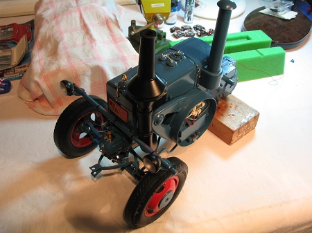

Hallo liebe Gemeinde. :wink:
Heute war die Nummer 30 dran. Dreißig Hefte und deren Bauteile. Dreißig!!! So wie ich die Sache einschätze, werden wir, bis zur Vollendung des Treckers insgesamt nur Fünfzig Hefte brauchen.
Die restlichen Achtzig gehen auf den niemand haben wollenden Grubber. :motz: :verrückt:
Leider habe ich es heute versäumt, die wenigen Teile vor dem Anbau zu wiegen. Vielleicht macht das einer von Euch und gibt mir die Gramm-Zahl durch. :pc:
War eine heikle Geschichte, den Vogel auf den Kopf zu stellen. Ein Auge und ein Ohr auf den Trecker gerichtet, habe ich die Teile angeschraubt. Mir ist dabei der komische Zapfen von dieser Schwungrad
Abdeckung vom letzten Mal rausgefallen. Habe ihn erst mal eingetütet, damit er mir nicht verloren geht. Das war schon wieder. Nächste Woche kommt nur der andere Flügel. Erst dann wird es wieder
interessant, wenn die Achsstummel für die Hinterräder kommen. Bis danni. :prost:
