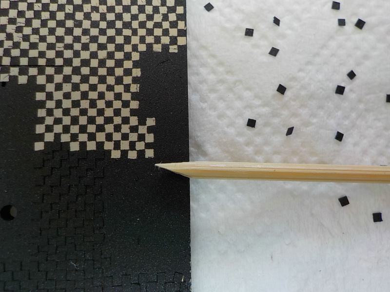

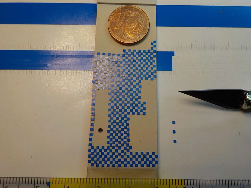

Das Kombüsenbödchen hat mir keine Ruhe gelassen, wie ich es am besten hinkriege….Nach Grundierung mit weiß und einer Lackierung in hellbeige wurde es interessant. Da bei einem Muster mit ca. 1,1 mm Seitenlänge mit dem Pinsel nichts anzufangen ist, habe ich mich entschlossen, den ganzen Boden in 1 mm2 zu maskieren….
Dazu wurde das 3M Maskierband auf einen Abfall eines Aufklebers aufgebracht, danach folgte das Schneiden in 1mm-Streifen. Ein 1mm-Raster sollte dann beim Abschneiden der winzigen Quadrate helfen.
Am Küchenboden wurden die Umrisse der einzubauenden Gegenstände mit Bleistift aufgezeichnet. Um nicht den ganzen Boden bekleben zu müssen (Faul, gell!!)
Dann begann die wirklich mühsame Arbeit…..die kleinen Dinger aufzubringen. Unerwartet musste ich feststellen, dass die Quadrate ein wenig Eigenleben entwickelten, d. h. schon mal nach links oder rechts abdrifteten. Immer wieder mussten die Kacheln zurechtgerückt werden, doch die Selbstklebeschicht hatte andere Pläne… :cracy:
Weiter ging es mit einer schwarzen Lackierung. Nach 1 Stunde Trocknen begann ich mit dem Entfernen der Kacheln. Dazu benutzte ich einen zurechtgeschnittenen Zahnstocher.

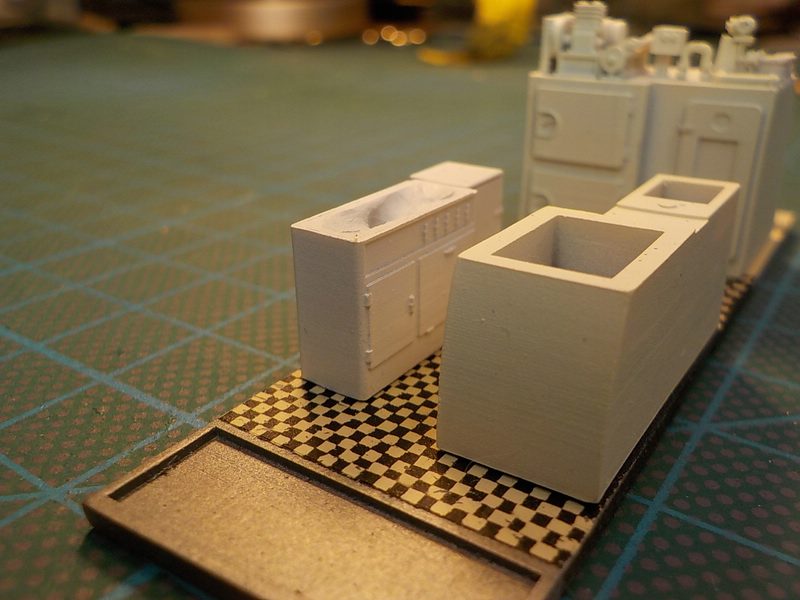

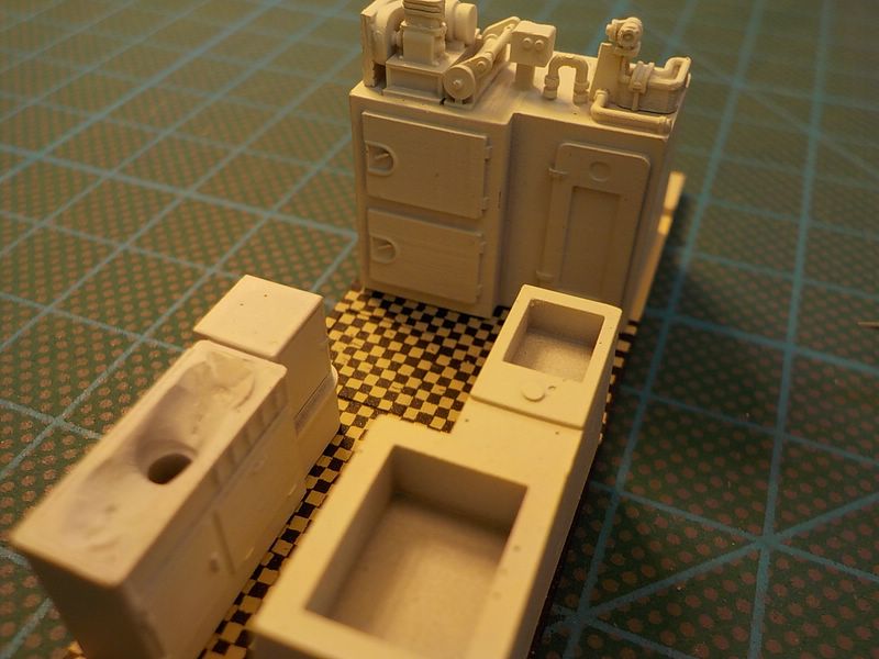

Auf diesem Bild seht ihr ein Probestellen des bereits weiß lackierten Herdes sowie der Spüle und Kühlschrank in Elfenbein. (Hinten)
Da der Blickwinkel sehr flach auf den Kombüsenboden fällt, ist die leichte Verwerfung der Linien bzw. nicht hundertprozentigen Arbeit nicht so auffällig. Im vorderen Bereich werde ich noch ein wenig nachbessern.
Beim Herd wurde oben abgeschliffen und das Loch für die Beleuchtung vorbereitet.
Am Kühlschrank wurde der Kompressor mit seinen Anbauteilen ergänzt und wartet auf die Bemalung.
Auf die Spüle sollen jetzt noch Wasserhahn und natürlich Geschirr.

Wahnsinn! Echt toll geworden der Boden :respekt:

Die Kühlschrankaufbauten finde ich aber allemal ebenso krass :ok:

Respekt dem Fliesenleger!
Leg doch mal ein 1Centstück daneben - als Größenschocker.

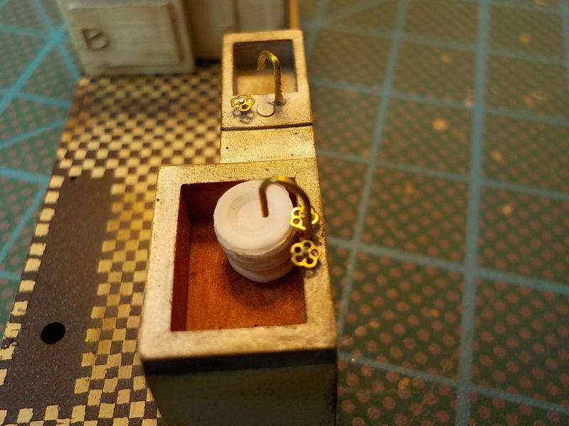

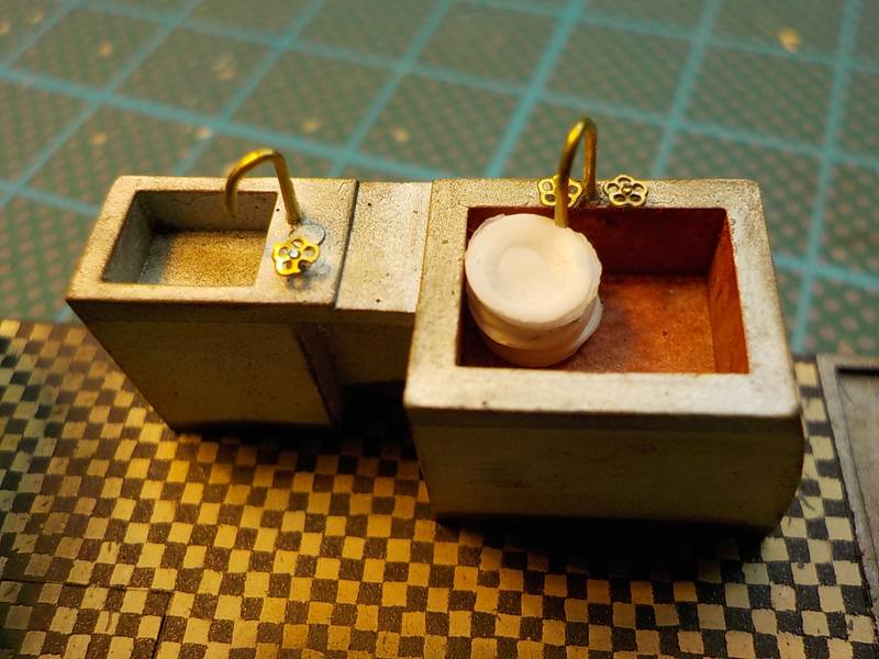

Auf diesem Foto könnt ihr die fertig lackierte und gealterte Spüle samt Großpfanne sehen. Die Armaturen haben mir ein paar weitere graue Haare beschert….nach –zig Anläufen war ich dann zufrieden…
Die Wasserhähne sind aus 0,45 mm Messingdraht entstanden. Die Wasserregler aus übrig gebliebenen Pe-Teilen voriger Sektionen, „Aufgespiesst“ auf 0,35 mm Draht. Die Teller habe ich mit einer Lochzange aus 0,2 mm Sheet herausgetrennt und mit der Rückseite eines 0,35er Bohrers eingedrückt. Tellerdurchmesser 4,5 mm, danach zu einem Stapel verklebt.
Das Waschbecken sollte einen sehr gebrauchten Zustand erhalten, abgescheuert und von Spülmittel gebleicht.
Erkennen könnt ihr hier den benutzten Boden, speziell in der „Duchgangsstrasse“ sowie vor den Arbeitsplätzen Spüle, Kühlschrank und Herd.

Für Harald…..mit 1 Cent-Stück …

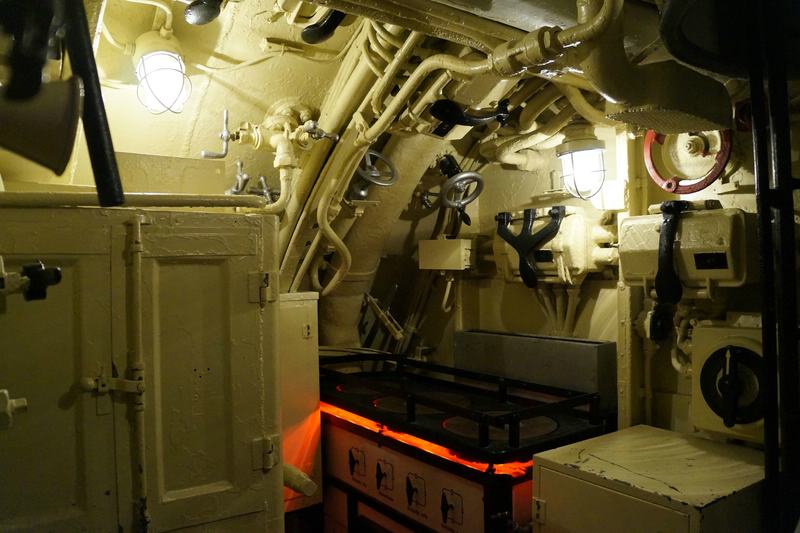

Hier handelt es sich um ein Originalfoto, zu sehen die Größe der Töpfe, im Vordergrund die Leiter zum Einstiegsluk zur Beladung der Lebensmittel.

Nichts gegen Deine Spüle,
aber für mich ist der Kühlschrank mit seinen Aufbauten immer noch der Oberhammer.
Weiter so :thumbup:

Sag ich doch: Größenschocker! Klasse gemacht!
