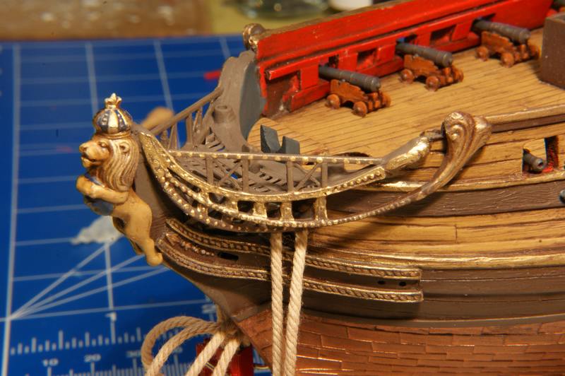

Ich war ja lange genug am grübeln, wie ich die Galion umsetze. Schließlich habe ich mich für eine recht nüchterne Variante entschieden. So ganz schmucklos konnte ich die Arme allerdings nicht lassen und habe sie etwas in Anlehnung an Oratio Curtis Darstellung bemalt. Aber seht selbst.
Bin gerade beim Abgießen der Laterne, verdammt verdammt.... die erste Mischung war PERFEKT, absolut glasklar, hatte aber einen unschönen Einschluss. Alle weiteren Versuche sind zwar ohne Luftblasen, aber irgendwie MATT. Bilder gibt es erst, wenn ich zufrieden bin. Ich kann jetzt das Schmidchen voll verstehen ;)

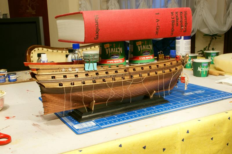

heute mal wieder ein kleines Update. Ich habe gestern das dritte Deck eingezogen. Mit einem Schwergewicht (ca. 2 kg) und geballtem Wissen über Nacht aushärten lassen.
Heute Morgen dann den Heckspiegel montiert, damit es heute Abend mit den Seitengalerien weitergehen konnte.
Hier tun sich die schon erwarteten Lücken auf,
die es gilt mit Spachtelmasse zu schließen.
Morgen geht es also ans versäubern und ausbessern.
Das Achterdeck passt im übrigen perfekt, hatte ich heute mal probehalber eingesetzt. Kein Überstand, absolut sauberer Anschluss an den Heckspiegel und sehr schöner Abschluss der Heckgalerie. Zeig ich dann, wenn es fertig eingebaut ist.

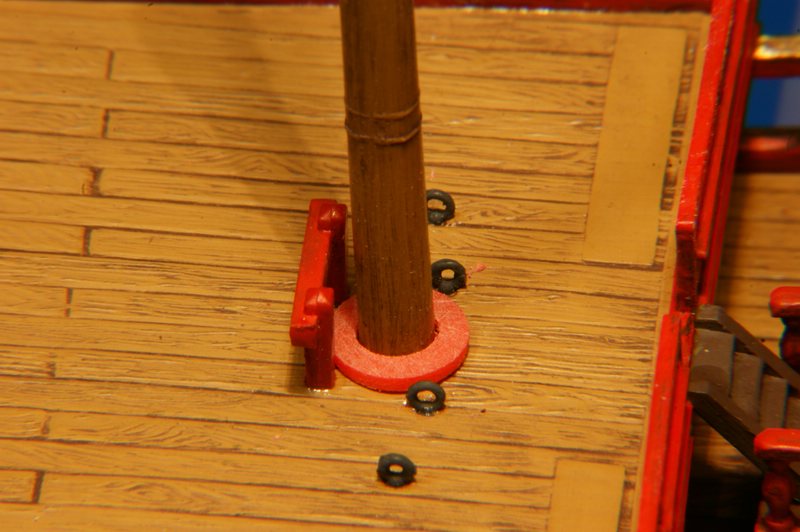

Masten stehen für gewöhnlich in Mastfüßen, die wiederum für gewöhnlich nicht als Teile in den Bausätzen liegen. Da gibt es also Möglichkeiten.

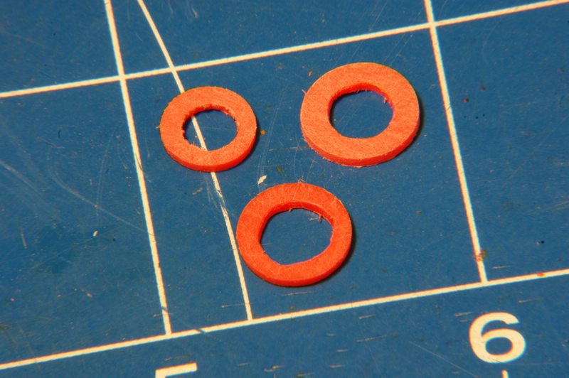

@Schmidt: Mastfüße, hmmm. Ich befürchte, dass ich die nicht über den Mast bekomme, dass muss ich erst ausmessen.
132
Donnerstag, 11. Februar 2016, 12:57
Ein Mastfuß ist im einfachsten Falle ein Ring, der den Innendurchmesser des Mastes hat. Also passt der Mast. Oder?

@Schmidt: Eben nicht unbedingt, weil der Mast sich nach oben zwar verjüngt, aber an der Spitze des Großuntermastes ist ein rechteckiges Segment, über den der Ring passen muss.

Muss ja nicht aus einem Stück sein :-)
Auch im Original waren die aus mehreren Stücken gefertigt.

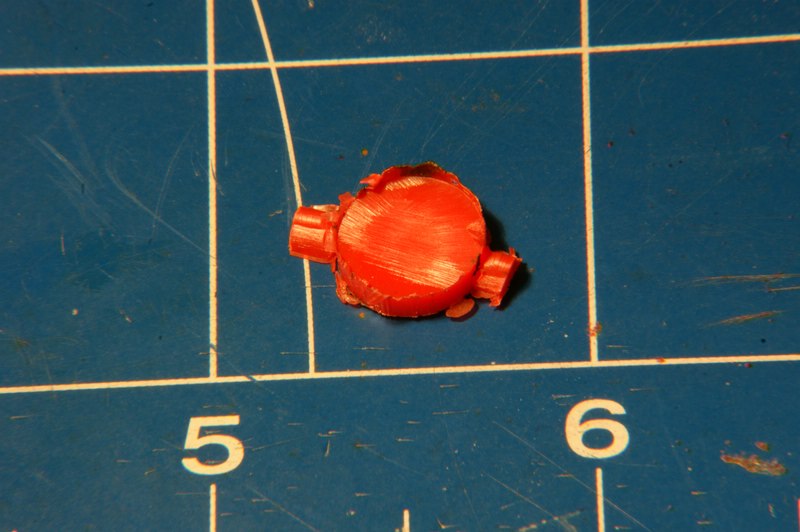

Vielleicht hab ich das Problem grad nicht ganz verstanden: Wenn man den Mastfuß-Ring nicht von oben drüber bekommt, warum nicht von unten im uneingebauten Zustand? Oder einfach auf Deck kleben und den Mast durchschieben? So ähnlich habe ich das auch bei meinem aktuellen Projekt gelöst. Und zwar aus dicken Stücken vom Gußrahmen, dort saßen mittig über den Verbindungen scheibenförmige Spritzgußansätze. Diese habe ich rausgetrennt, eine konzentrische Bohrung angebracht und mit einer größeren Rundfeile so lange ausgehöhlt, bis die Unermasten durchpassten. Dann die äußeren Kanten entsprechend angeglichen und man nie wieder gesehen, dass der bausatz derartiges nie vorgesehen hatte. ;)

So ähnlich habe ich mir die Sache auch überlegt. Definitiv können Ringe nicht von oben über den Mast gestülpt werden, da das quaderförmige Segment zu groß ist. Ich hätte beim Großmast dann zwischen Mastfuß und Mast 2mm Luft. Von unten sind es nur 1,2 mm, immer noch recht groß, aber etwas einfacher zu schließen. Die Idee mit den Halbschalen muss ich erst überschlafen :) .

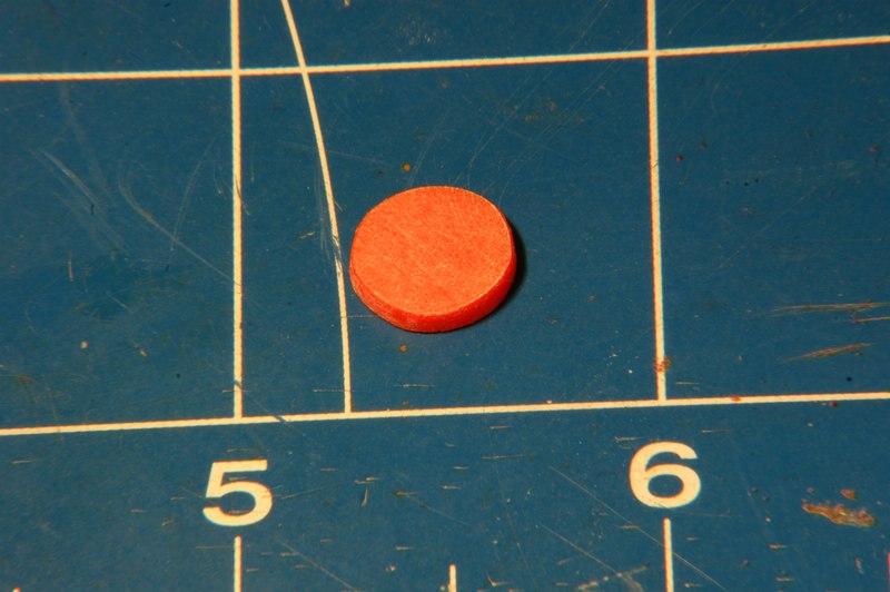

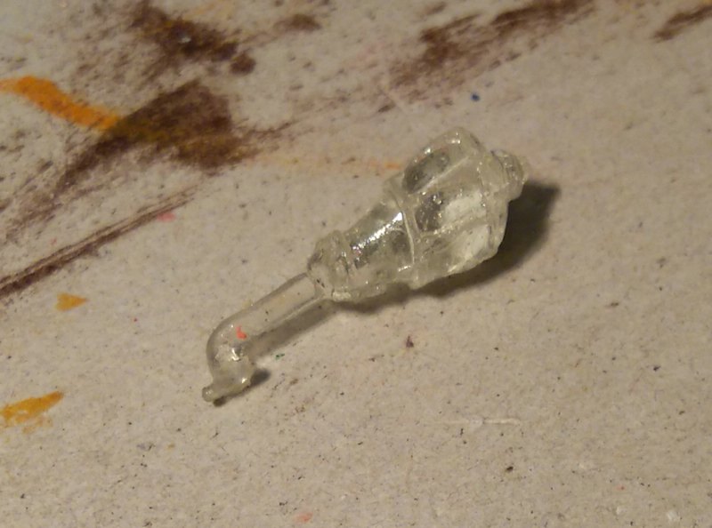

Hier das vorläufige Endergebnis meiner Laternenversuche. Der Fussel wird noch entfernt, den hab ich gerade eben erst auf der Aufnahme entdeckt. Die "Scheiben" sind recht matt. Alle Versuche meinen glasklaren ersten Versuch zu wiederholen sind bisher gescheitert. Aber das Matte hat auch etwas. Schließlich handelt es sich um ein Schiff, mitten im Leben, so mit 20 Jahren auf dem Buckel - zumindest war das mein Ansatz. Nun, die salzige Luft tut den Scheiben nicht gut, das habe ich bei meinen vielen Fährüberfahrten nach Schweden oder Norwegen schon oft beobachten können, und blakendes Öl wird ein übriges getan haben.

Kannst du mal Form und Material zeigen. Ich quäle mich seit Wochen mit der Anfertigung von gelungenen glasklaren Abgüssen.
Danke. Schmidt
140
Freitag, 12. Februar 2016, 21:56
@Schmidt: gern doch.

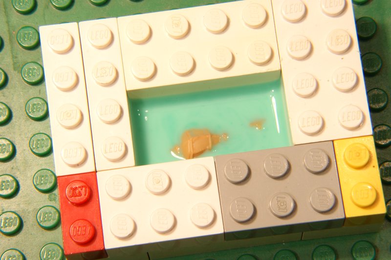

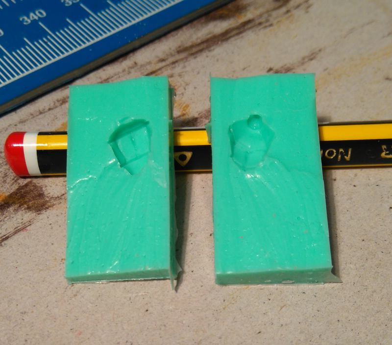

Die Form habe ich mit weichem Silikon erstellt, vonTrollfactory.de
mit Lego: hier ist der erste Guss, nach dem Abbinden den zweiten darüber
und anschließend aufgeschnitten
Ich benutze einen Expoykleber (Resin), einfach mal googlen. Durch die sehr lange offene Zeit kann man fast alle Lufteinschlüsse mit einem Zahnstocher herausziehen.
Hier mein erster, leider verunglückter Versuch (wirklich unschöner Einschluss, den man hier aber nicht erkennt)

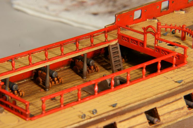

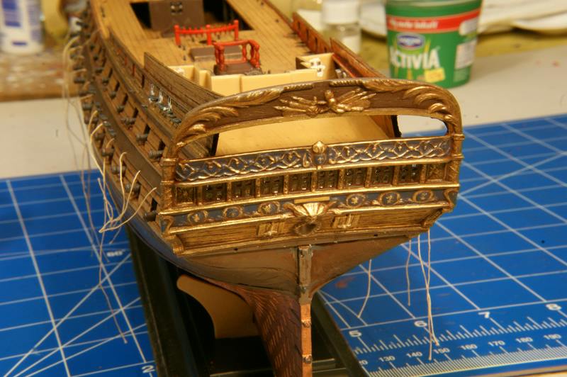

nach fast 2 Wochen Abstinenz (Ski foarn) will ich Euch nun endlich die fertige Heckpartie zeigen.
Und ein Blick in das Innere.
Momentan versäubere ich die Reling, der Spritzguss ist wirklich nicht der Hit :!! , jede Menge Grate und Auslassmarken. Die Mastfüße werde ich wohl aus Spritzgussresten herstellen, dazu kommt dann aber ein extra Post.

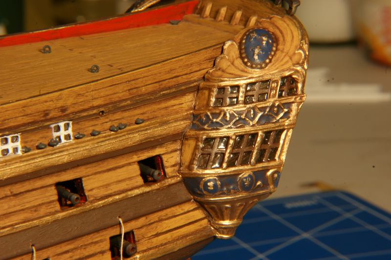

bevor ich mit dem Bericht über die Mastfüße anfange ein kleines Update zu den Seitengalerien, Steuerbord ist jetzt auch fertig.
Hier nun der Urzustand des Spritzlings, den ich zu Mastfüßen umgebaut habe.
Geschliffen.
Aufgebohrt.
Anprobe.
Graviert, bemalt und gedraked. FERTIG
Vielen Dank noch einmal für die Anregungen, haben mir sehr weitergeholfen.

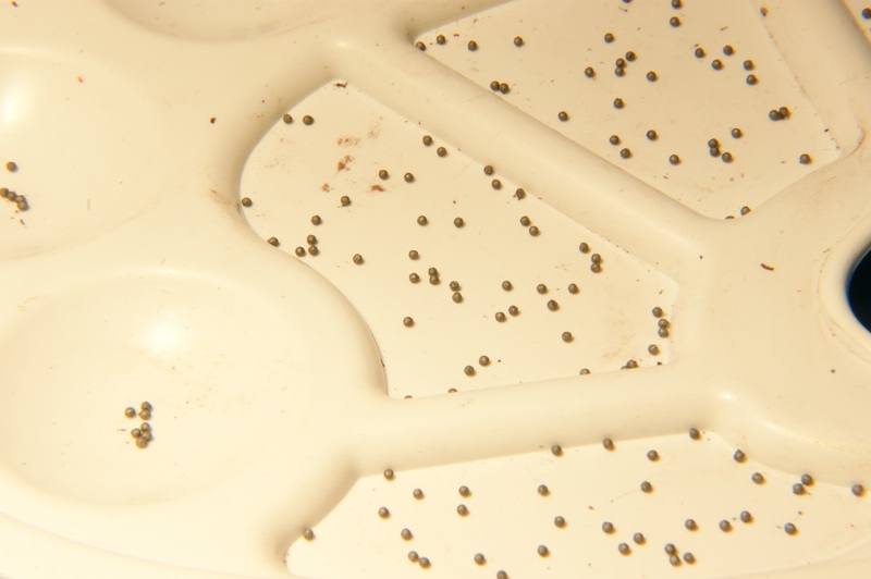

kleines Update vorab, die Kanonenkugeln trocknen (Humbrol 53 Eisengrau).
Die Kugeln sind ein Granulat aus der Wirbelschichttrocknung, Aluminiumoxid, vollkommen inert und haben einen Korndurchmesser von 0,8 - 0,9 mm.
