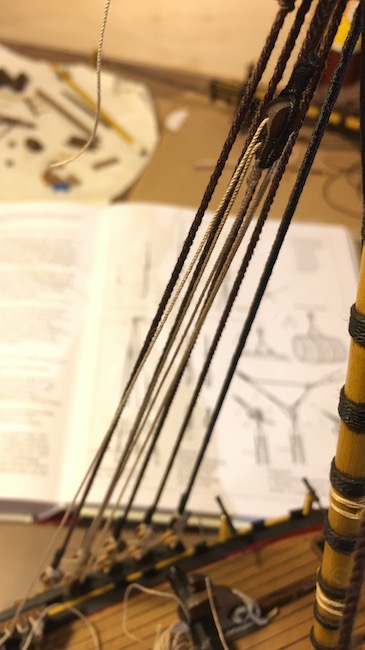

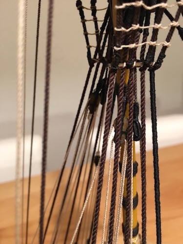

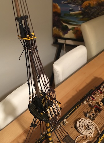

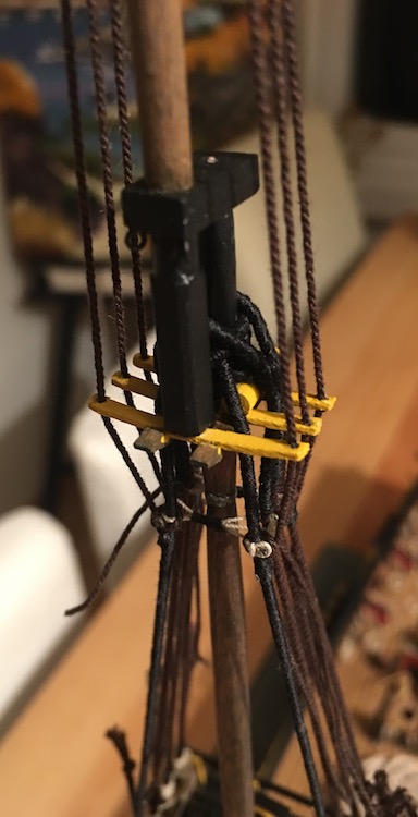

Werden die nicht abwechselnd gelegt, Steuerbord - Backbord, usw.![]()
LG Heinz

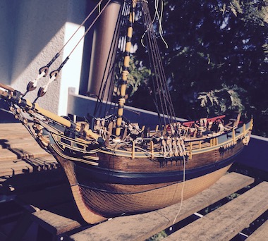

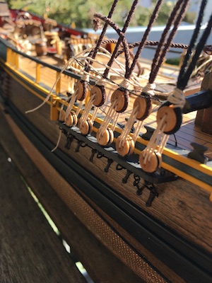

Sogar mit eingearbeiteten Keepen bei den Jungfernlöchern, Wau!
. Hast Du vorher den Reck aus dem Tauwerk gezogen? Sonst längt es sich von alleine später unter Spannung.

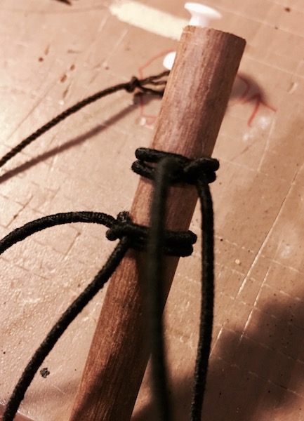

Die Idee mit dem"Ggegen-den-Schlag-Drehen", damit sich das Wanttau beim Steifsetzen nicht verdreht , mache ich immer genauso, das funktioniert ganz gut![]()

Ich würde allerdings zunächst alle Masten aufbauen und seitlich mit den Wanten festsetzen, dabei gleichzeitig Stage und Pardunen anbringen. Das hat den Vorteil, dass man die Kräfte, die die einzelnen Taue auf die Masten und Stenge ausüben, gut aufeinander abgestimmt regulieren kann.
Ich hoffe mal dass ich keine Probleme bekomme. Wichtige Taue die stark auf Zug sind habe ich noch nicht klebesicher fixiert, also noch lösbar.
Ich wollt halt mal schauen wies aussiht
Ist mein first ship
Wie soll ich das lockern? das Teil ist bombenfest am Mast geklebt
