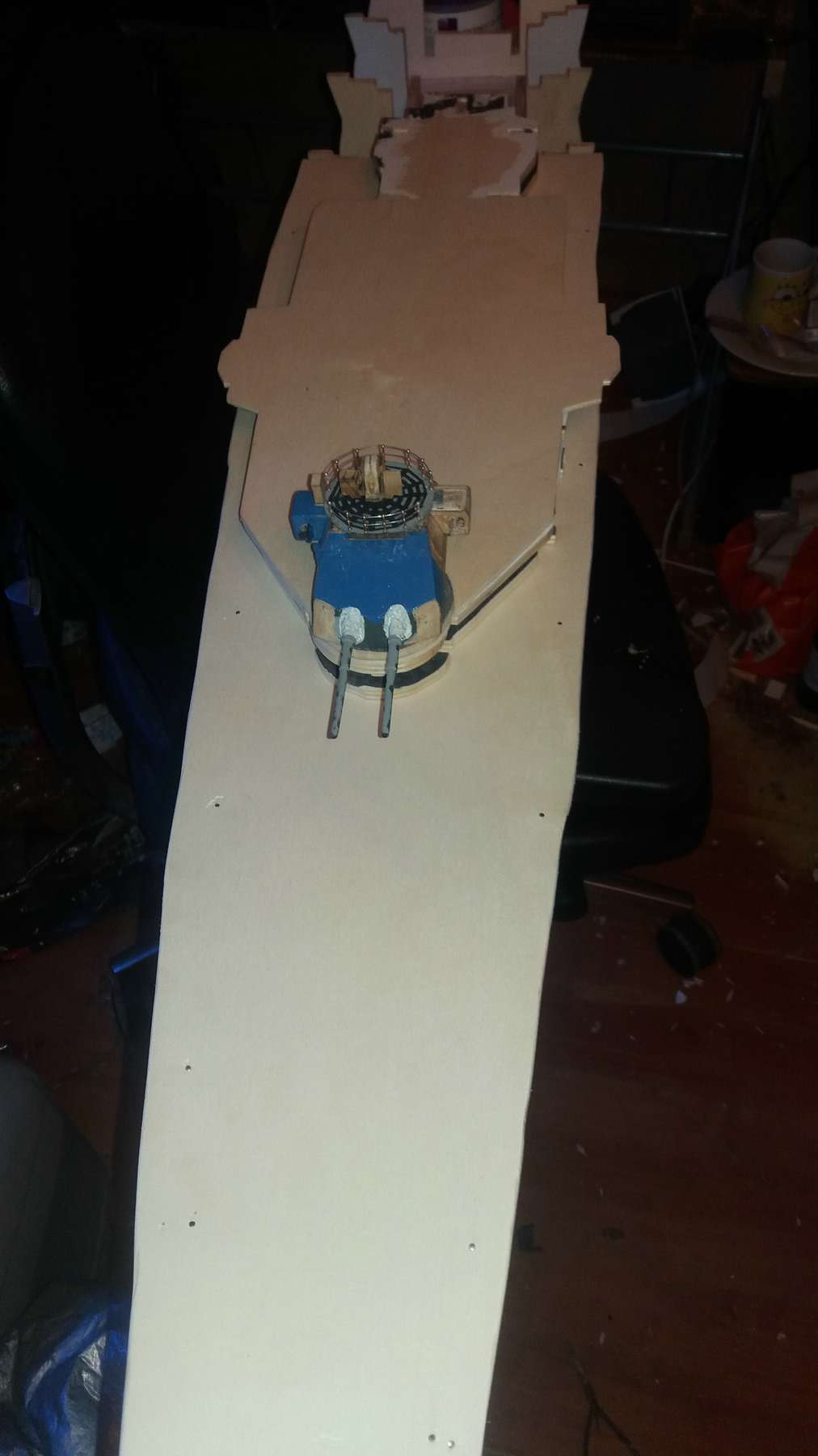

Kommt last es gut sein..
es geht hier ums Hobby nicht um einen Wahlkampf zur US Präsidentschaft
Ich weis das mein Ari Turm schief ist sogar mehr als man auf den Bilder vermutlich sehen kann..und die Rohre sind fast 2 cm zu kurz..
Ausführung A unzureichend..Bauen wir Ausführung B mit Verbesserung..wie die Jungs damals beim Pz 4..
Und mein Gurken Flieger..ok is auch nicht gerade und zeigt (noch) keine Feinheiten..

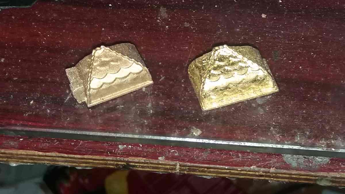

Ach und Sweaty..du wirst das sicher auch lesen..ich habe auch eine Sovi hier liegen..allerdings arbeite ich gerade an der Vegoldung des Heckspiegels..mit Blatt Gold.
Aber nicht das jetzt einer denkt ich will angeben..Ich habe erst Farbe genommen aber das hatte wirklich keinen Glanz..und ich wollte sie prächtig und Glänzend..
zwar habe ich farben gesucht ..aber es gibt nichts anderes als Blatt Gold wenn man es richtig glänzend haben möchte..also muß ich das halt versuchen
in der Hoffnung das ich mir dabei nicht das Schiff verheize..
unten habe ich ein Bild dran gehängt von zwei Dach teilen..mehr dazu am Bild.

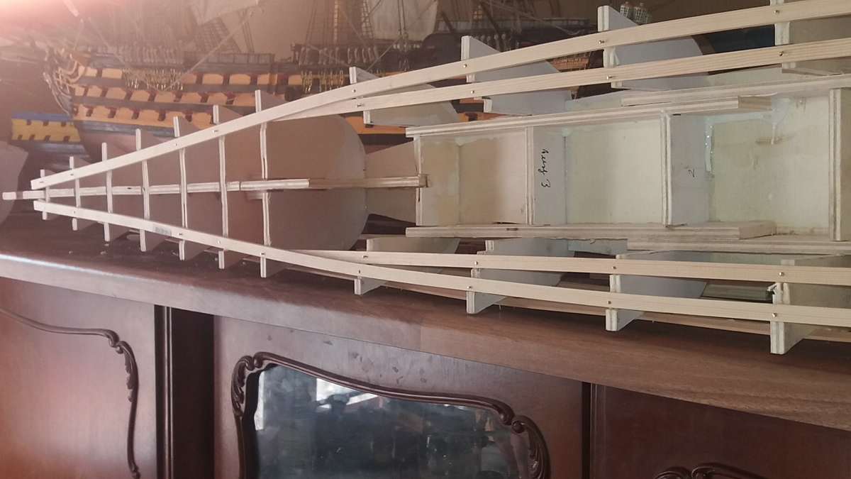

Aber erst mal Rumpf

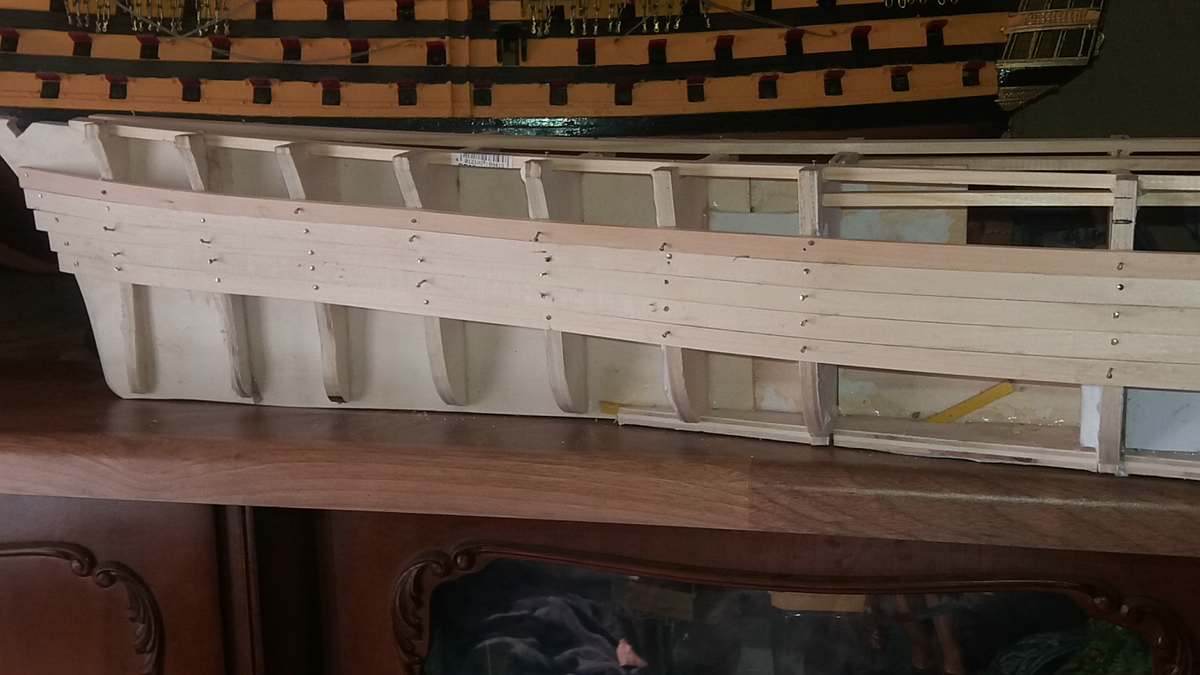

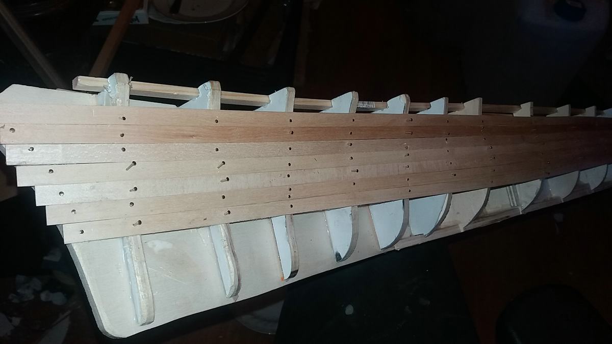

So hier habe ich die Spanten mit 5x10 mm Fickten Leisten verbunden die auch später als Deck Unterlage dienen werden..
Da ich eigentlich vorhabe Mechanik ein zu bauen machen Querstreben keinen Sinn.
hier Oben die ersten Planken Lagen..wobei es aktuell schon 3 mehr sind..
Leisten 2x10 1m Lang..ergibt nicht die soll Breite des Schiffes aber die Breite die danach die Epoxy Außenhaut braucht um nicht ins Übermaß zu kommen..
ca 3mm a Seite.. so wird es Stabil und leicht..kostet bei Fahrt weniger Strom im Akku..

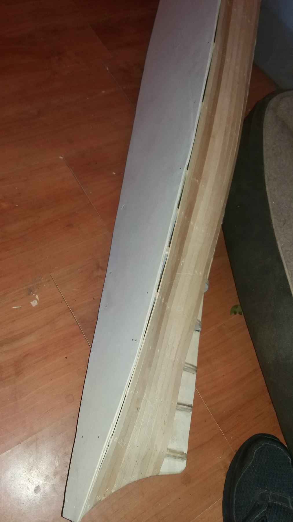

Und hier unten das Vorschiff im Vergleich zur Vic von DeAgo..
So und diese Beiden Teile sind zwei Dach Elemente der Sovi von DeAgo..
Das Linke ist mit Goldfarbe bemalt.. Das Recht von mir vergoldet..jop..echtes 24K Blatt Gold..kein Blatt Metall.

Hallo Werner,
verbaust Du die Planken ohne vorher die Spanten zu schmiegen?
Übrigens, klasse Vergoldungen!

Ray.. auf deine Fragen..
Die Spanten schrägen vor dem Planken ist interessanter Weise bei der Größe kaum noch nötig.. ich hab es etwas in Richtung Bug gemacht..
Nur halt hier nicht erst gezeigt.. mal kurz mit ner Raspel drüber..

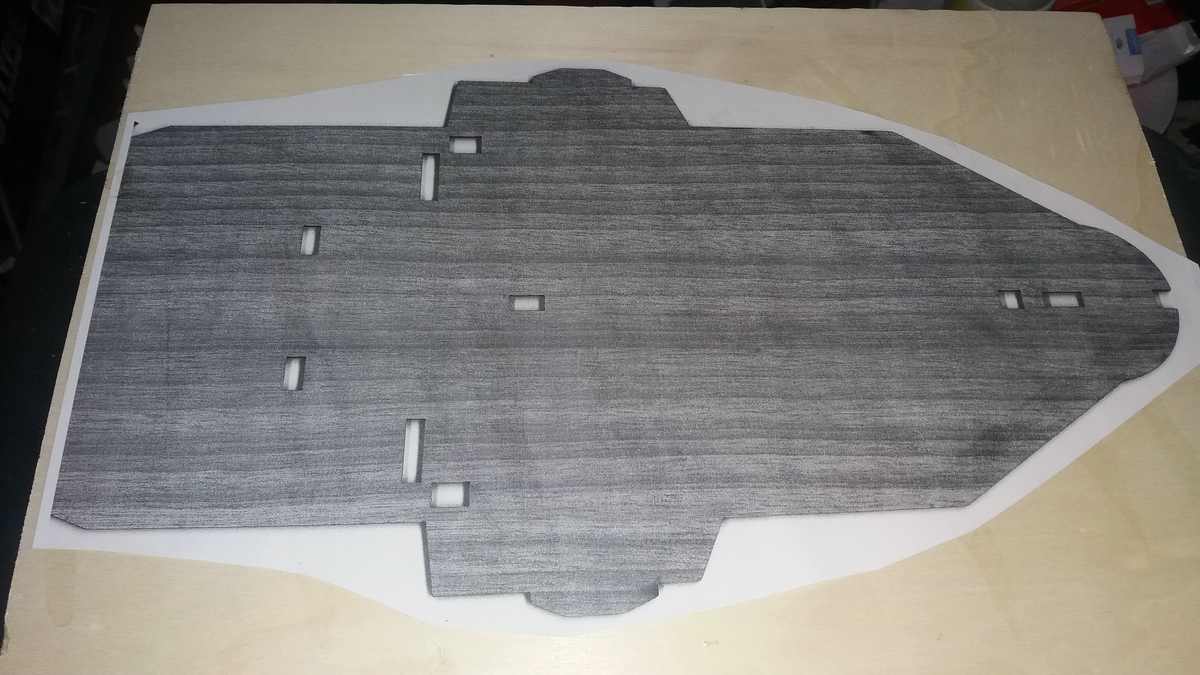

So nur kurz..
Am Rumpf sind die Planken nur etwas gewachsen..und das Vorschiff hat das Rohdeck bekommen..
Vorgestern bin ich aus Zufall an einen Bausatz einer 109er von Rosskopf gekommen..und dabei noch an eine Metall Stuka..beide 1:100..
und nein die will ich nicht umbauen zu ner Arado..
Ich lass beide so und seh zu das ich noch en paar mehr davon auftreiben kann ..und.......
genau .............. auf dem Rumpf wird ein Träger aufgebaut.
Genauer ein Flugdeckkreuzer wie er " Theoretisch " im sogenannten "Z" Plan entworfen wurde.
Also ein Flugdeckkreuzer mit Flak Waffen und auf dem Vorschiff placierter 15 cm Drillings Artillerie.
Etwa so..
Also vorne ein oder zwei 15er Türme.. Seitlich in Treppen Bauweise angebracht die 10,5er Flak Zwillinge 4 a Seite 2 nach Bug und 2 nach Achtern ..und dazwischen die Beiboote und Barkassen in Buchten..
Flugdeck nach Achtern länger und nach Bug auch .. und seitlich am Flug Deck die kleine Flak und dazu eben noch Schiffskran usw....
und auf dem Deck eine angemessen größere Brücke als hier auf dieser Zeichnung..
Wer von euch also dabei bleiben will wird hier in absehbarer Zeit die Entstehung eines Flugdeckkreuzers mit erleben.
Also weder Prinz Eugen noch Träger Projekt Weser1 wie man es von Bildern kennt.
In dem Sinn
Bis denne.. Muß vor dem weiter bauen erst Holzlieferung abwarten für die Planken.

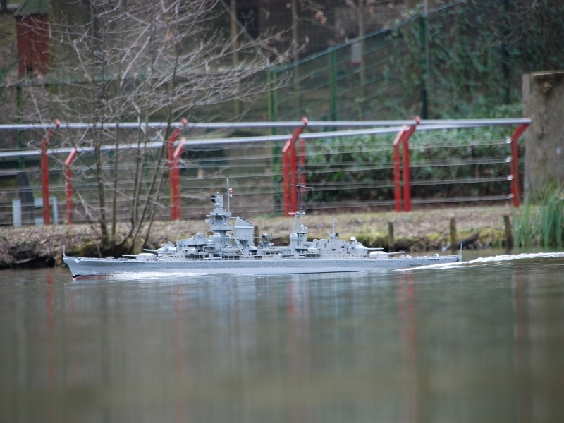

Hallo Werner,
eigentlich schade... das Du keine Eugen bauen möchtest....
Aber hier was für Dich ein Bild meiner....
Aber nur für Dich Werner :baeh:

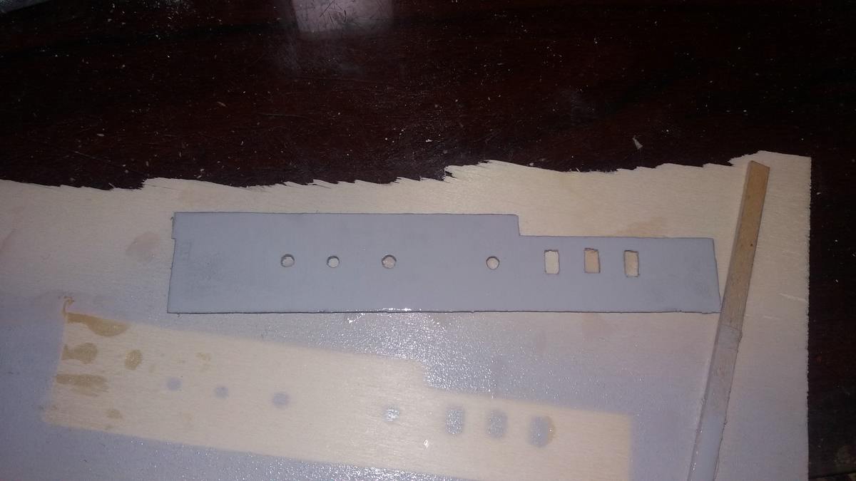

In dieser Zeit baue ich auch an den Gefechtsaufbauten der Prinz Eugen weiter.. denn falls es mit dem Träger nicht klappen sollte wie gewünscht wegen fehlender Flieger
hätte ich so die Aufbauten für die Prinz .
Und falls ich die Flieger so bekommen kann mit der Zeit wie ich mir das denke zieh ich den Träger auf und bastel mir eben für die dann vermutlich fertigen aufbauten der Prinz eben noch en zweiten Rumpf..
So schwer is das ja nich in der von mir hier gezeigten Weise..

Übrigens Tom.. Wunderschönes Schiff..danke für das Bild.

Im Bb ist das Modell auf 1;200 skaliert
aufgebaut auf einem Rumpf der Hachette Prinz.

Ja irgendwie hab ich wohl vorhin vergessen auf das Beitrag absenden zu drücken ?? :idee:
Naja dann eben jetzt im ganzen.

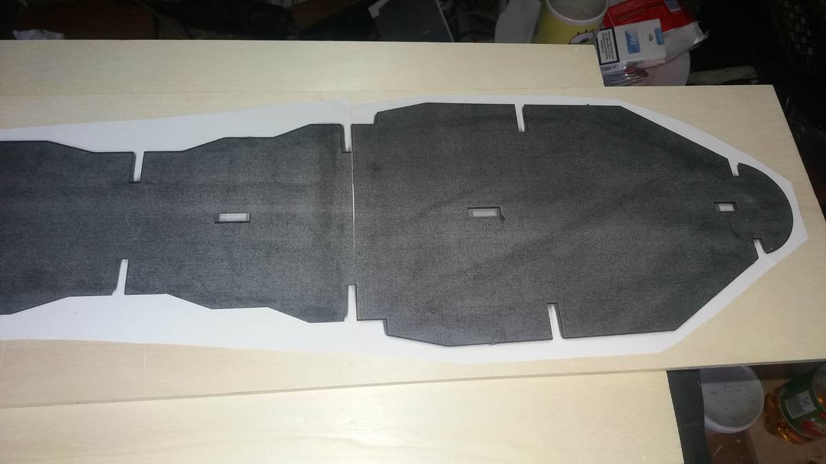

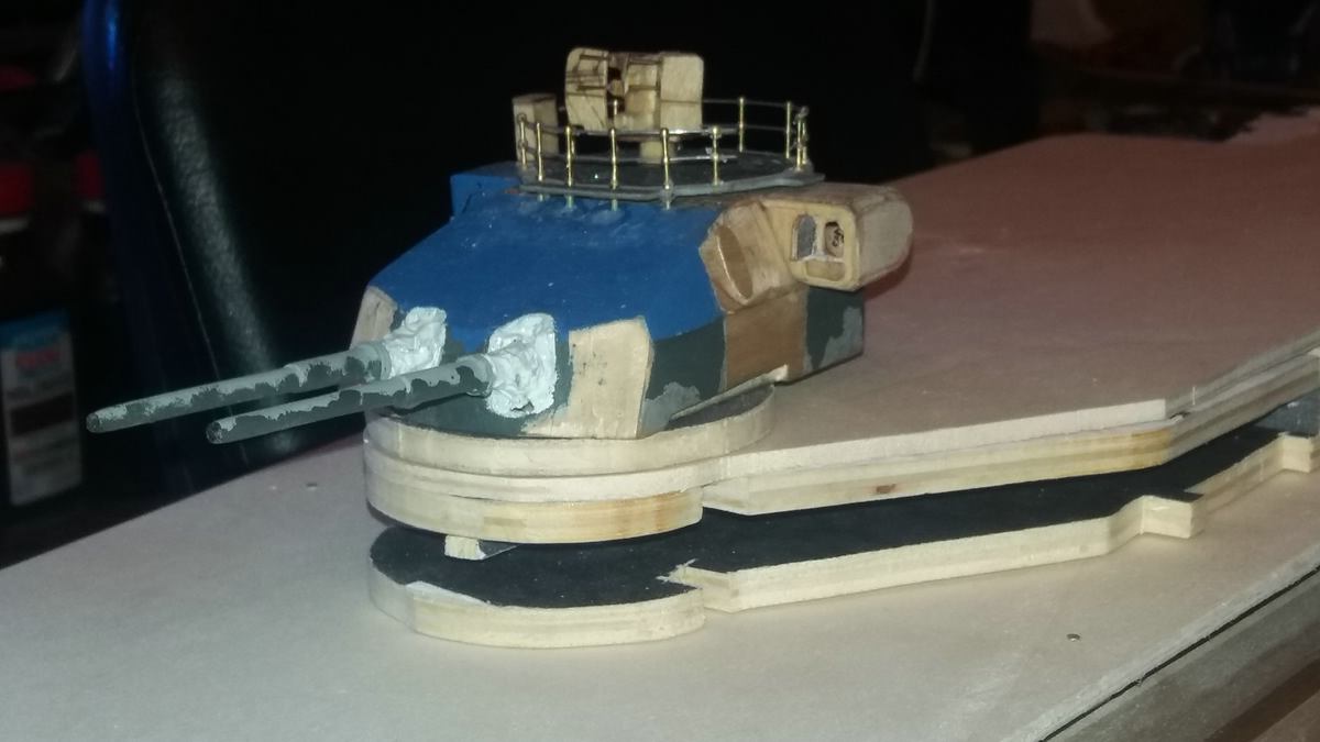

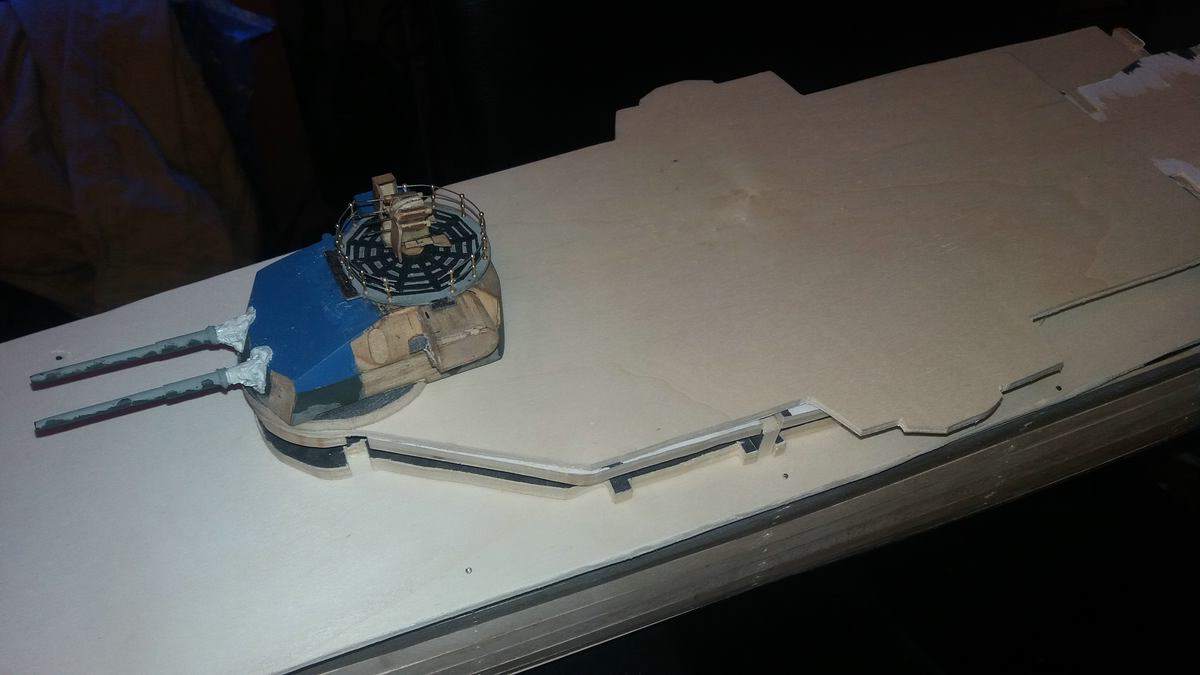

Also ich habe Heute mal die Aufbau Decks des vorderen Gefechtsaufbaus der Prinz vorbereitet mit einem Teil der Außenwände der Aufbauten.
Diese habe ich dann ausgesägt und hier allerdings erst mal grob zusammen gesetzt mit Bootsdeck (vorderer Bereich)
Und letztlich kam das gesamte dann mal aufs Deck nebst dem Ari Turm um mal zu sehen wie die Optik rüber kommt.
und das dürft ihr euch nun auch ansehen.

Sind da bis jetzt ausschließlich PG-Teile verbaut, oder hast Du schon Eigenkreationen für Deinen Fantasieträger mit einfließen lassen?
PS: Deine Kontur vom Hauptdeck (Bild 4) ist noch ziemlich wellig. Da musst Du nochmal mit dem Schleifklotz ran.

Die Teile sind regulärer Aufbau für die Prinz.
Den Träger bauen macht aktuell keinen Sinn weil ich nicht weis ob ich die Flieger zusammen bekomme.
Letztlich werden die Flieger ja nicht mehr produziert.
Und was soll eine einsame 109er auf nem Flugedeck von 2,30 m ?
Und ja das Deck is noch nich grade..liegt am Material Mangel den ich grad hab.
Die abschlußleiste fehlt unter Deck . Das wird geschliffen wenn die Plankung vollständig dran ist.
Siehe dazu Beitrag 130 weiter oben. Da sieht man es.

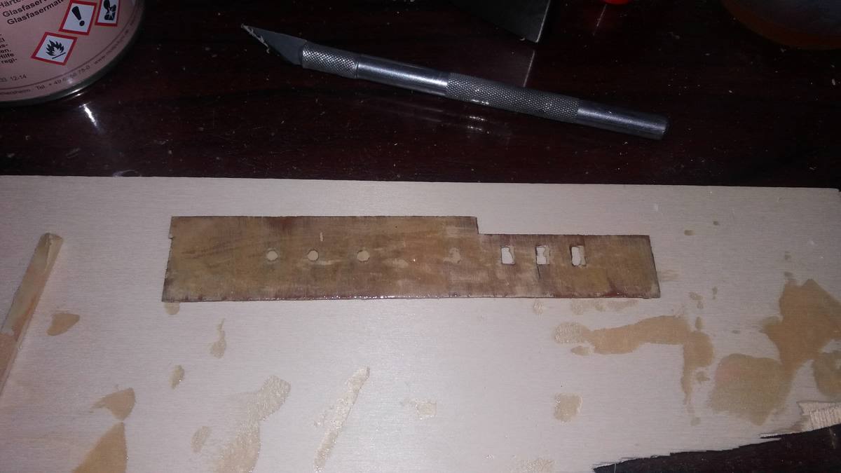

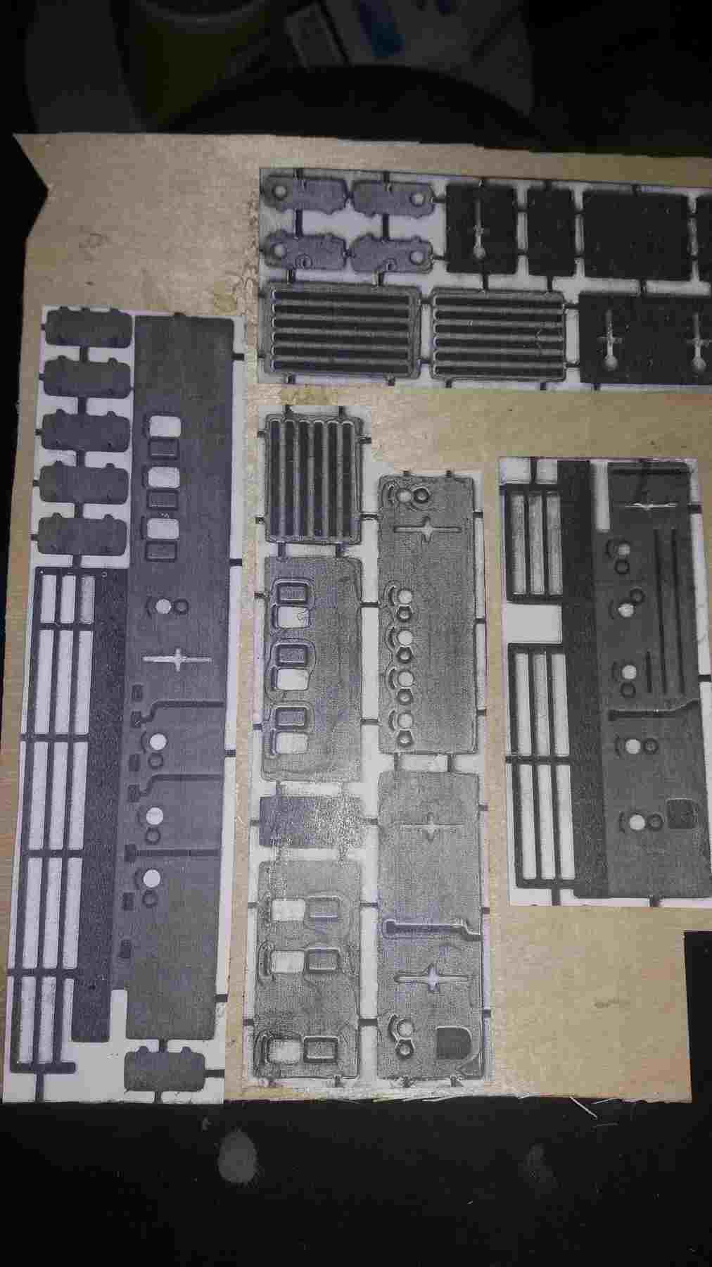

So und noch en nachtrag
Ich hab mal begonnen die Außenwände zu bearbeiten..also erst mal eine..
Reling abgetrennt weil die später ja separat drauf kommen soll.
Danach die Holzmaserung versiegelt mit Epoxy harz.. hat zugegeben nicht ganz so gefunzt wie ich es mir dachte..
Bullaugen und Fenster vorher rein ..
Dann geschliffen und grundiert.
jetzt kommen halt noch Details drauf nach Vorlage der Äzteile ..
Die Fenster sind mir nicht so schön gelungen wie ich gehofft hab..

Hallo Werner,
ich schau hier auch immer wieder rein, bin eher ein stiller Leser.
Zu Deinem letzten Beitrag mit der Aussenwand.... Nun ich weiß jetzt nicht um Deine Möglichkeiten und will Dir auch nicht auf die Füße treten....aber kannst Du nicht versuchen die Fenster irgendwie in gleicher Größe und Flucht zueinander in die Außenwand zu bekommen, das würde dem Ganzen gut tun. Die Decksaufbauten sind doch am fertigen Modell die Eyecatcher - oder???

Ne du is schon ok ..
Ich hatte ja selbst schon geschrieben das die Fenster nicht so sind wie ich mir das erhofft hatte.
Und weil nach bessern nur dazu führen würde das alle drei Fenster am Ende größer wären als sie sein sollten und das dann auch nicht in die spätere Optik passen würde
wird das Teil noch mal geschnitten .
Dann sollten die Fenster so sein wie vorgesehen.
Und die Wand so wie sie sein sollte.. mit allem was da noch dran kommen soll..

Moin Werner,
versuch mal die Fenster und Bullaugen erst etwas kleiner zu machen und dann mit Feilen auszuarbeiten. Hast Du schon mal mit Polystyrol gearbeitet. Ist zwar Geschmackssache, aber es lässt sich sehr gut schneiden, schleifen, kleben und lackieren...
...und spachteln musst Du auch nicht mehr so viel. :ok:

Freitag, 8. April 2016, 15:09
Dünnes Fliegersperrholz (1 mm) würde doch auch gehen, wenn Du nicht unbedingt was drauflöten musst.

Moin .
Also die Wand die ich gezeigt habe ist 1mm Flieger Sperrholz..
Aber ich habe meine Lösung gefunden.
Die Rechteckigen Fenster werden nicht mehr raus geschnitten sondern es wird nur die oberste Holzschicht abgehoben..so bleiben von den eigentlich drei verleimten Schichten zwei die dann das Fenster bilden.
Und die abgehobenen Rechtecke werden als Schutz Luken seitlich neben die Fenster geklebt
Nicht ganz so einfach aber funktioniert.

Oh man, das sieht auf dem Foto aus wie Messingblech 8|
Na dann, bin gespannt wie`s weiter geht.

1mm Flugzeugsperrholz ist sehr dünn, da noch was 'abzuhobeln' und zu verwenden wird eine Sisyphusarbeit.
