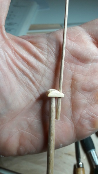

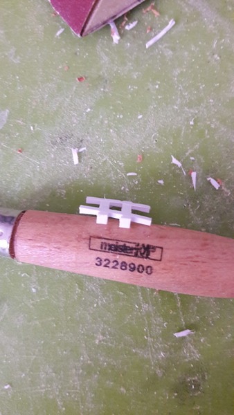

Ein Bild habe ich zwar keines (sind ja wech...), aber es ist ganz einfach: Du möchtest z.B. einen Mastreif herstellen: Dann legst Du den Sheetstreifen zunächst u-förmig um den Mast. Du fixierst ihn mit Sekundenkleber schon mal dort, wo das u unten den Bogen hat. Dann legst Du die beiden Enden weiter um den Mast und längst mit etwas Überstand (ganz wenig, so 1-2mm) beide Enden ab. Dann legst Du beide überstehenden Enden eng übereinander und schneidest sie mit einem Skalpell dann gemeinsam durch. Dadurch werden sie schon relativ passend in der Länge geschnitten, so dass sie fast von der Länge her einen kompletten umlaufenden Ring bilden können. Meist ist das obenliegende Sheetende dabei noch etwas zu lang, dass schneidest Du nochmal ganz leicht mit einem sekrechten Schnitt zurecht. Wenn Du nun beide Enden auf den Mast klebst, fügen sie sich fast nahtlos zusammen, da sie ja nahezu die exakte Länge haben. Die Nahtstelle, dort, wo sie aufeinanderstossen, sicherst Du nochmal mit ganz wenig Sekundenkleber und säuberst sie mit einer Feile leicht nach. Einfach mal ausprobieren. Erklärt sich dann schon von allein. :ok:
Ist es jetzt deutlicher geworden?

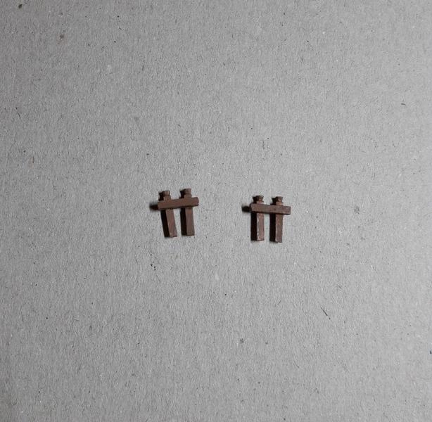

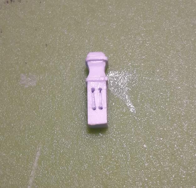

Im letzten Update beschäftigte ich ich dem Bau eines Ankerspills und dem Prototypen eines Fallenknechts. Das Ankerspill hat mitterweile seine Farbe bekommen, dazu aber später mehr.

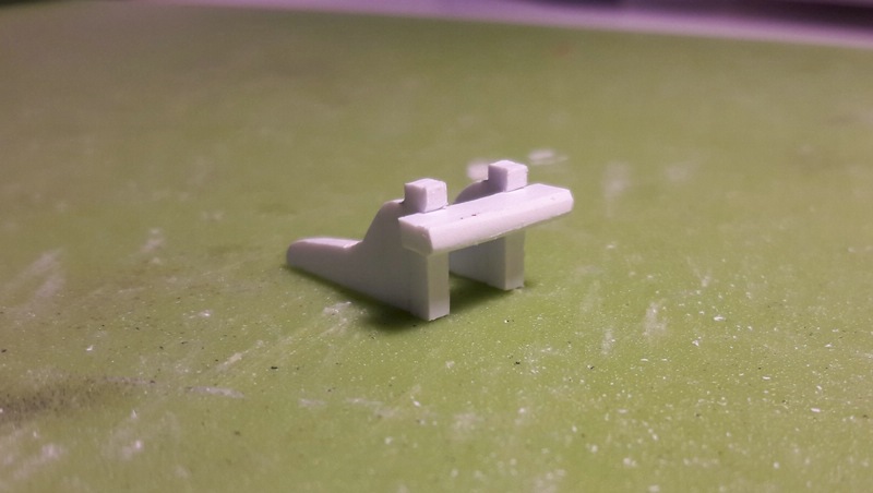

Machen wir erstmal mit dem Knecht weiter. Hier hattet ihr (ich ja eigentlich vorher schon selbst) angemerkt, dass die Messingbänder zu dick sind. Als Alternative wurden dünne Polysheet-Streifen vorgeschlagen, die ich um die Knechte "wickeln" sollte. Ich bin dann - wie schon geschrieben - losgelaufen und habe beim örtlichen Modellbauladen als dünnste Streifen die 0,5x0,5mm Profile gefunden. Da diese ja unwesentlich dünner, nämlich nur 0,1mm, wären als das von mir beim Prototypen genutze Messingband, habe ich Nuten in die Knechte geschliffen/geschnitzt und die Polystreifen dort eingelassen. Bei den Scheiben habe ich nochmal die von Chris vorgeschlagene Moropegarn-Sägemethode ausprobiert. Dieses Mal habe ich dann nicht den Zahn-Schraubstock genutzt, sondern meine Heling dafür genutzt. Was soll ich sagen?! Es hat geklappt.
Im Rohzustand sah mein Knecht ( :!! ) nun so aus:
Das Ergebnis gefiel mir ganz gut, so habe ich noch einen zweiten, etwas kleineren Knecht für den Fockmast hergestellt, beide lackiert und geöldraket.

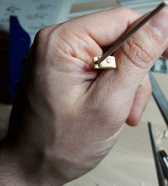

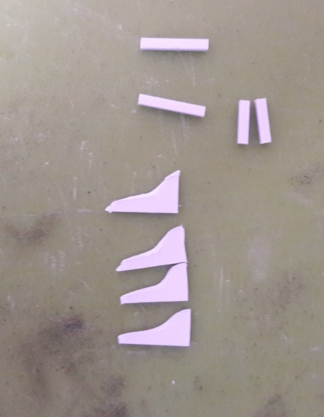

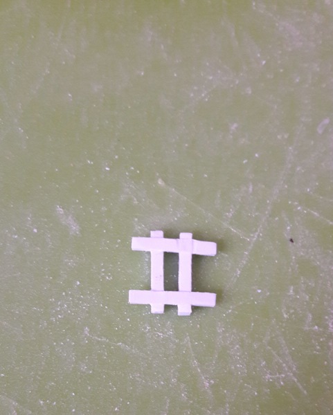

Dann habe ich heute noch einen Ankerbeting hergestellt.
Für die Knie habe ich 1mm Polysheet genommen und für den Rest 2x2mm Polyprofile. Die Knie habe ich jeweils aus 2 Stücken zusammengesetzt, so dass diese nachher 2mm dick sind, gespachtelt und verschliffen.
Muss jetzt noch lackiert werden, aber ich wollte den Ankerbeting schon mal zeigen.

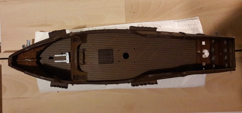

Da ich nun erstmal alle Teile quasi fertig habe, habe ich mal eine Stellprobe auf Deck gemacht, um zu sehen wo die Teile Platz finden sollen. Was haltet ihr von dieser Positionierung?
Macht das so Sinn? oder bekomme ich Probleme beim "Verlegen" der Ankerkabel? Das große Loch bugwärts ist für den Fuß des Fockmastes - ja, der läuft tatsächlich durch das Vorderkastell bis auf das Hauptdeck. Das kleine Loch neben der Beting ist für den Fuß des Bugspriets.
Dann habe ich noch 2 weitere Positionierungsprobleme:
1. Das Beiboot. Wo stelle ich das bloß hin?
2. Der Fallenknecht des Fockmastes. Den kann ich eigentlich nur auf dem Vorderkastell direkt neben dem Fockmast platzieren quasi den Mastbeting - anders als gepant - vor den Mast und den Fallenknecht hinter den Mast. Normalerweise ist der ja ein Deck weiter unten und die Kardeele laufen durch eine Gräting. Hier ist aber keine Gräting vorgesehen.

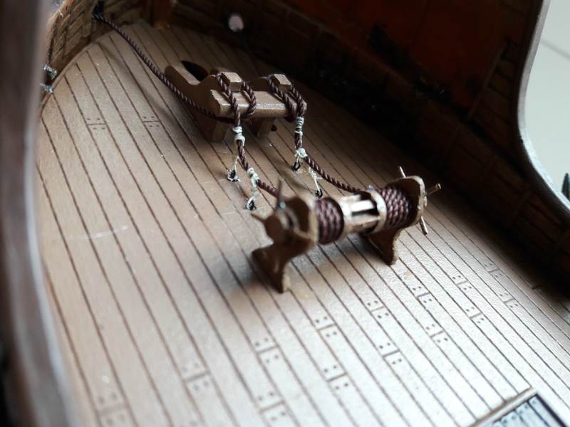

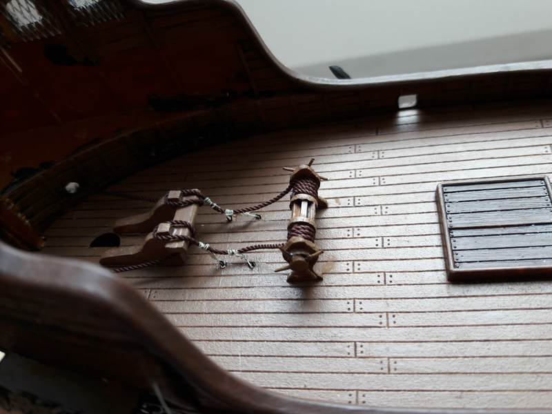

Ich bin die letzte Woche auf Dienstreise gewesen und habe mir die zwei Anker mitgenommen. Diese hatte ich zuvor lackiert und konnte sie dann auf der Dienstreise abends im Hotel mit Details versehen. Sie haben Taubänder am Ankerstock erhalten und die Ankerringe wurden gekleidet. Bei zweiterem bin ich mir nicht sicher, ob das so korrekt ist, aber ich finde, dass das ein schönes Detail ist.
Hier sind die zwei im noch nicht eingbauten Zustand

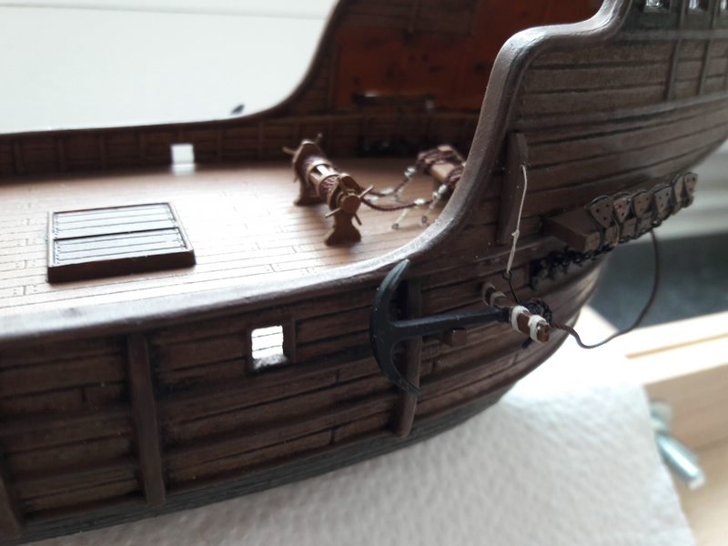

Dann habe ich gestern für Sicherung der Ankerkabel Augbolzen aus 0,3 mm Messingdraht hergestellt und noch 2 (bzw. 4) Haken für die Kranklampen und dann über Nacht in das Brüniermittel gelegt. 4? Ja die ersten zwei sind zu klein ausgefallen, diese konnte ich nicht in die Ankerringe einhängen.
Heute habe ich dann alles an seinen Platz gebracht, die Ankerkabel um das Spill gewickelt, an das Ankerbeting geschlagen, gesichert und die Anker angebunden. Dann habe ich die Haken für die Kranklampen angebunden, die 4-Kant Hölzer angebracht und die Haken in die Anker eingehängt.
Das Spill, Ankerbeting und die Sicherung des Ankerkabels
Und die Anker.
Anker auf Backbord
Und Steuerbord

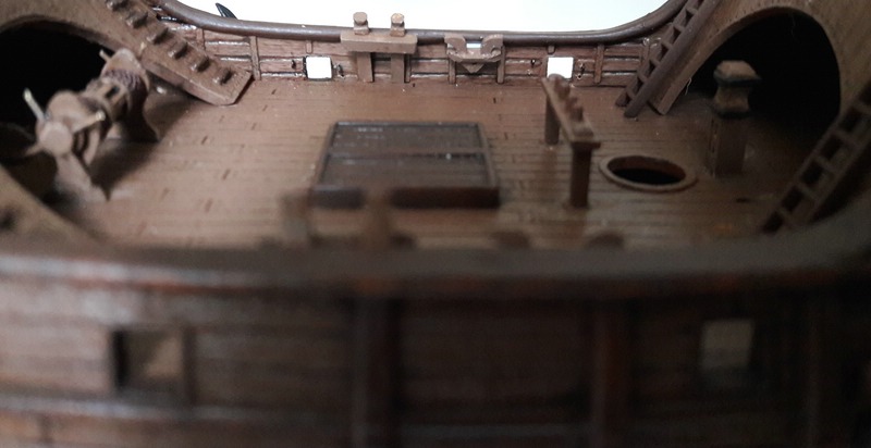

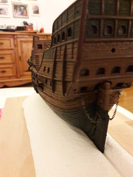

Nachdem ich mit den Ankern fertig war, habe ich mich um das Ruder gekümmert. Das Ruder kam an seinen Platz und hat seine Ketten als Sorgleinen bekommen.

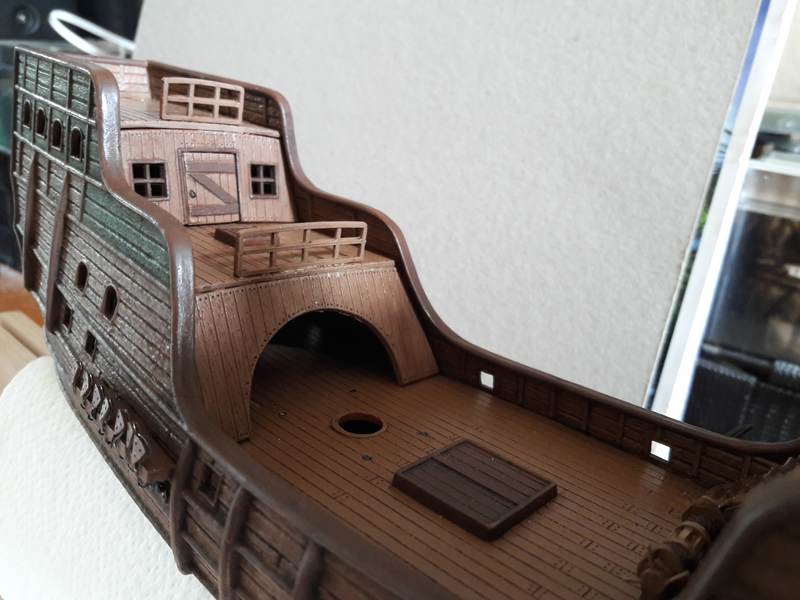

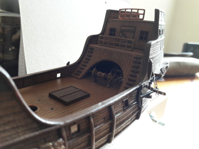

Als nächstes habe ich dann die Schotts und Decks eingesetzt. Das war doch schwieriger als erwartet, da durch die Form des Schanzkleides ich dieses öfter mal aufdrücken musste. Dabei kam es wie es kommen musste und einige Klebestellen gaben nach. :motz: Das muss ich dann noch nacharbeiten. Aber das war leider nicht alles: Die Passgenauigkeit war ... naja sagen wir bescheiden. Einige Decks musste ich wieder rausfriemeln und nachschleifen. War ja nicht schon schwer genug die Dinger reinzuprügeln. Vielen Dank dafür! :!!
Nach dem Kraftakt, sitzt jetzt endlich alles. Die Geländer wurden auch lackiert und angebracht.
Ein Blick auf und in das Vorerkastell
Je nach Winkel sieht man sogar noch den Ankerbeting sowie die Sicherungszurring des Ankerkabel :whistling:
Und ein Blick vom Vorderkastell nach achtern
Bevor ich nun das Deck zustelle, habe ich mich mit den Kanonen beschäftigt. Hier habe ich, nach der Lackierung, für die Takelung einen Prototypen hergestellt. Prototyp? Ja, das hat 2 Gründe: 1. Ich hab das noch nie gemacht, mit mehr Freiraum übt es sich doch leichter und 2. irgendwie hatte ich von vornherein das Gefühl, die Blöcke sind zu groß.
Auf Rückholtakel habe ich absichtlich verzichtet und erstmal nur die Seitentakel und das Brooktau dargestellt. Für die Blöcke habe ich 2mm Krick Blöcke genommen und diese noch etwas kleiner und dünner geschliffen.
Jetzt brauche ich mal eure Meinung dazu. Haut das so hin? Täuscht mich mein Gefühl nicht und die Blöcke sind viel zu groß?

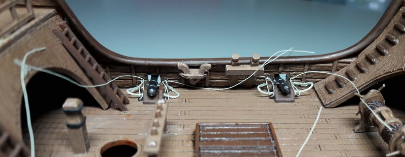

Wie im letzten Update angekündigt, ging es weiter mit den Kanonen. Diese haben jetzt ihren Platz gefunden und sind getakelt.
Hierbei habe ich lediglich die Brooktaue und die Kanonentakel dargestellt. Auf die Rückholtakel habe ich verzichtet.
In einem der vorherigen Updates hatte ich euch ja einen Prototypen vorgestellt und schon angemerkt, dass ich die Blöcke zu groß fand. Auch Franz bestätigte mir dies. Somit habe ich nun auf Blöcke ganz verzichtet, aber seht selbst.
Die Kanonen Steuerbord:
Und Backbord:
Ich selbst bin ja eigentlich nicht so ein Freund von Kompromissen und Minimallösungen - heißt faken -, aber in diesem Maßstab war es einfach nicht anders darzustellen. Also versteht mich nicht falsch, andere können das sehr gerne und auch sehr gut machen, aber das gehört einfach nicht zu meinen Fähigkeiten. Bin nicht so der gute Faker :S
Aber mein Kompromis bei der Kanonentakelage gefällt mir ganz gut.
Die Kanoen sollen eigentlich noch ihre Schildzapfengurte bekommen, aber ich bin temporär 9 fingrig unterwegs und da fehlt es mir - im wahrsten Sinne des Wortes - an Fingerspitzengefühl. :bang: Auch die Kanonentakel müssen noch final befestigt werden sowie Taurollen bekommen.
Sobald mein Finger wieder ganz ist, geht's weiter.
In den vergangenen Tagen beschäftigte ich mich schon mal mit den Masten, daher auch die temporäre 9-Fingrigkeit. Was lernt man schon als Kind: Immer von sich weg schnitzen :!!

Manche Maßstäbe zwingen Einen zur Vereinfachung, man kann
in 1:100 eben nicht alles so darstellen wie in 1:50.
Ich finde es sieht gut so aus... :ok:
der Franz :abhau:
im Bau: Nao Victoria 1:50
138
Freitag, 13. Oktober 2017, 07:29
Hallo Dany,
ich finde es gut die Blöcke wegzulassen, die waren wirklich zu groß, dein Kompromiss sieht doch cool aus :thumbup:
Allerdings würde ich versuchen die Rückholtakel darzustellen, in 1:100 geht das doch :D .

Hallo Markus, Chris, Sergio,
Danke für die klärenden und spannenden Erklärungen!
Da die Kanonen offensichtlich sowieso historisch nicht korrekt sind, wenn überhaupt eine einfache aber keinesfalls eine kompliziertere Takelage an den Kanonen war, werde ich die Takelage so lassen, bevor ich unnötigerweise noch mehr runterreiße als beabsichtigt. Selbst wenn ich die Takelage anpasse und nur auf die Brooktaue beschränken würde, hätte ich nach wie vor nicht die von Chris gezeigten Kammerbüchsen. Die wären z.B. viel zu groß. Die im Bausatz sind nicht mal 20 mm lang. Somit muss ich jetzt also damit leben. Zwar nicht korrekt, aber sieht trotzdem ok aus, wie ich finde.
Dany

Das sieht sehr gut aus, ich würde nicht wissen/erkennen,
ob die Bummsmacher historisch korrekt sind :nixweis:

neben den Kanonen und deren Takelage war ich die letzten Tage mit den Masten und Stengen beschäftigt. Daher rührte ja auch meine kurze Zwangspause, die glücklicherweise kürzer ausfiel als erwartet.
Die Masten aus dem Bausatz waren bis auf den Großunter- und Fockuntermast nicht wirklich zu gebrauchen. Sie hatten alle mehr was von Spagetthi als von Masten, also was die Flexibilität angeht zum Geschmack kann ich nicht viel sagen. So habe ich mich dann dazu entschlossen die Masten und Stenge auszutauschen gegen welche aus Holz. Hierzu nahm ich Buchenhozrundstäbe in verschiedenen Durchmessern und bearbeitete diese mit einem Hobel (Danke Chris für den Tipp, mittlerweile komme ich gut damit klar), Skalpell und Schleifpapier.
Nach der ersten Bearbeitung sehen die Rohlinge so aus:
Wie gesagt: Rohlinge. Diese werde ich noch lackieren, nachdem ich sie fertig bearbeitet und eingepasst habe.
Als nächstes habe ich Rohinge für die Stenge angefertigt (Großmars- und Fockmarsstenge). Davon habe ich jetzt leider kein Foto.
Weiter habe ich mich mit dem Eselshaupt auseinander gesetzt. Dort gab es nach meiner Recherche 2 verschiedene Formen: die flache Variante, erst englisch und dann kontinental(?) und die kontinentale Variante, die ich versucht habe darzustellen. Nach einer längeren Versuchsreihe ist es mir dann irgendwann gelungen 2 Bohrungen nah beieinander hinzubekommen ohne das Holz dabei zu spalten. Es sei hier nochmal angemerkt, dass ich weder Standbohrmaschine noch Dremel besitze und die Löcher mit der Hand bzw. dem Akkuschrauber bohren musste. Kleines Werkstück, großes Werkzeug. Ein Traum, aber es geht.
Nachdem ich die Löcher in das Werkstück gebohrt hatte, habe ich das Loch für den Großuntermasttop (richtiger Ausdruck? eckig geschliffen, so auch den Top (den Top? das Top?) und angepasst. Weiter habe ich die Großmarsstenge weiter geschliffen und geschnitzt und so den Fuß rausgearbeitet. Als alles passte, habe ich dem Eselshaupt seine Form gegeben, 2 Löcher für das Großunterrahfall gebohrt und 2 Keepen (die Rillen für das Unterrahfall) eingeschliffen.
Das Ergebnis sieht nun so aus:
Hier schön zu sehen die Keepen und die Löcher für das Fall:
Das nächste waren die Quer- und Längssalinge. Mein erster Versuch war aus einer 4x2mm Holzleiste schmalere Profile für die Salinge zu schnitzen. Hierbei scheiterte ich kläglich, nämlich mit dem Skalpell in meinem Finger. Am Tag später viel mir auf der Arbeit ein, dass ich ja noch 2x2mm Polyleisten habe und diese als Grundlage nehmen könnte. Das habe ich dann gestern auch getan.
Für den Großmast sieht das so aus:
Dann bin ich gerade dabei den Boden der Großmars auszutauschen, der Bausatzboden hat die Soldatengatts an den falschen Positionen und generell passt die Bohrung für den Untermast nicht bzw. für die Stenge ist keins vorgesehen. Foto gibt es davon, wenn sie gespachtelt, verschiffen und lackiert ist.
Außerdem mache ich mir gerade Gedanken dazu, wie ich den Mastkragen herstellen kann. Das Loch im Deck ist nämlich zu groß für meinen Mast, ca. 3mm größer im Durchmesser. Bisher bin ich allerdings immer wieder bei einer Dreh-/Drechselbank gelandet, die ich leider nicht habe. Falls also jemand eine Idee hat, gerne her damit. Versucht habe ich bisher folgendes: Rundstab im größeren Durchmesser, Loch im entsprechenden Durchmesser für den Mast bohren und außen auf den Durchmesser des Loches im Mast schnitzen. Geht zur Not auch irgendwie dauert allerdings.
