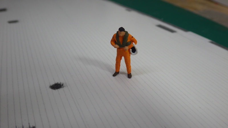

Also ich möchte mich jetzt so nicht auf die Plankenlinien festlegen denn nur von einem Bild kann man das nicht so beurteilen find ich..
Die Linien zwischen den Planken sehen schon etwas breit aus auf dem Bild aber es ist auch von sehr nahe aufgenommen da kann das im gesamten auch anders wirken als am Modell
Was mich eher etwas wundert sind die Decks in den Aufbauten.. hast du die doppelt eingebaut ?
Falls ja (mal nett gefragt) hast du die Material Dicke mit einberechnet in der Höhe ?..
Weil ich habe an Anfang bei meinen 30,5ern auch die Materialdicke nicht berücksichtigt bei den Außenwänden der Türme..
Der erste Versuch war dann entsprechend 3mm zu hoch.

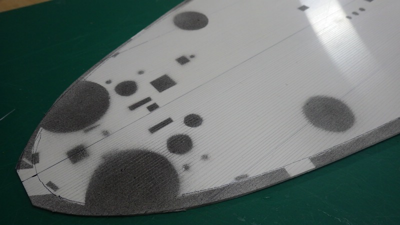

die Materialdicke ist 1/100 hochberechnet aus dem Papiermodell, dort wird für die Decks 0.8 starke Pappe eingesetzt. Ich benutze 1.5 mm starkes PVC. Die Module sind exakt so hoch wie es das Papiermodell vorgibt. Leider ist es so, daß die reale Deckstärke in 1/100 kaum zu realisieren ist. Eine Dicke von 1 mm entspricht ja 100 mal vergrößert 10 cm (kein Schiffsdeck ist aber 10 cm dick) . Da muß man also Kompromisse machen. Die Details will ich mit 0.4 PVC Platten realisieren, das entspricht einer realen Dicke von 4 cm, für ein gepanzertes Schiff schon eher am Original. Noch dünneres PVC ist sehr empfindlich und wabbellig.
anbei ein paar Bilder vom Achterdeck, bereits "beplankt" und anschließend mit Markierungen versehen um die Lage der Auf- und Einbauten festzulegen. Das Deck ist mit Übermaß geschnitten , wird auf den Rumpf aufgelegt und nach der Verklebung beschliffen. Bis dahin dauert es aber noch wegen der noch einzubauenden Ruderanlage und der drehbaren Flugzeugrampen

Also ich finde schon, daß das stimmig aussieht, auch wenn mein Auge auf 1:350 geeicht ist, wo das mit der Maßstäblichkeit ja so eine Sache ist.

da die Hauptdecks mit Ausschnitten für die Hauptgeschütze versehen werden müssen , habe ich mich vor dem Ausschneiden der Öffnungen dazu entschlossen ein erstes Geschütz zu konstruieren. Ziel ist, den passenden Auschnitt im Hinblick auf die RC Funktionen zu finden. Das Geschütz soll sich drehen , die Rohre sollen sich heben können . Der Drehmechanismus ist soweit angedacht , am Hebemechansismus tüftele ich noch. Die Rohre sind ineinander geschobene frei Hand gedrehte Alurohre aus dem Baumarkt. Die Rohröffnung vorne enspricht mit 4 mm Durchmesser in 1/100 exakt dem Original

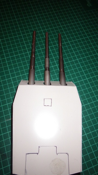

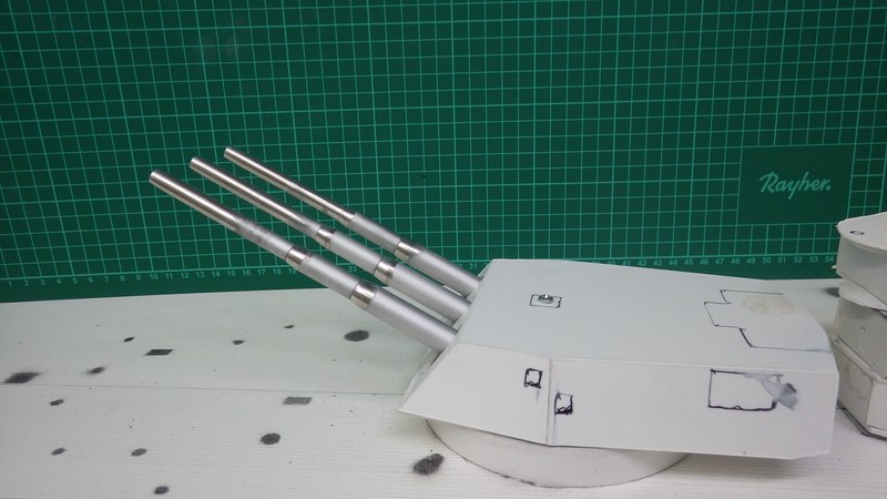

die Geschütze bekommen keinen doppelten Boden sondern eine 2 mm starke Bodenplatte, die ist am Schluß aber nicht mehr zu sehen da die Panzerung diese verdeckt , so wie es der Papiermodellbaubogen auch vorsieht. Das Maß sollte dann hinkommen
Die Rohre werden sich gemeinsam bewegen, alles andere wäre dann doch zuviel des Guten an Aufwand und vor allem ja auch nicht wirklich per RC steuerbar, ich bräuchte ja alleine für die drei Geschütze 9 Kanäle oder zumindest einen ganzen Navy- Switch. Ich denke sogar daran, die Geschützfunktionen zu koppeln, dann drehen sich die Türme gemeinsam, was sicher ein schönerer Effekt wäre als nur eine Geschütz separat zu drehen. Ideen dazu und Meinungen sind gerne willkommen.

Die Rohre einzeln zu steuern, hielte ich für überzogen, daß sie einzeln gerichtet werden konnten, hatte ja wohl eher den Zweck, daß Ausfall oder Zerstörung eines Geschützes nicht automatisch den ganzen Turm ausschaltete.
Die vorderen Türme zu koppeln, wär wohl sinnvoll, spart ja auch einen Kanal (und das Gewicht eines Servos :lol: ), aber den achternen Turm da mit einzubeziehen, bedürfte schon einer schlauen Regelung. Es wär aber schon ein schicker Effekt, wenn das Schiff eine leichte Kurve macht und alle Türme synchron auf ein Ziel gerichtet bleiben...

jeder Turm bekommt zwei Servos, die dann per Funksignal miteinander gekoppelt werden ; eine Ziel - Synchronisation aller drei Türme wie Du sie vorschlägst wird meine technischen Möglichkeiten wohl übersteigen

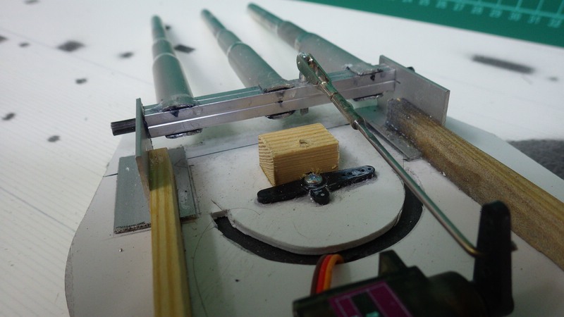

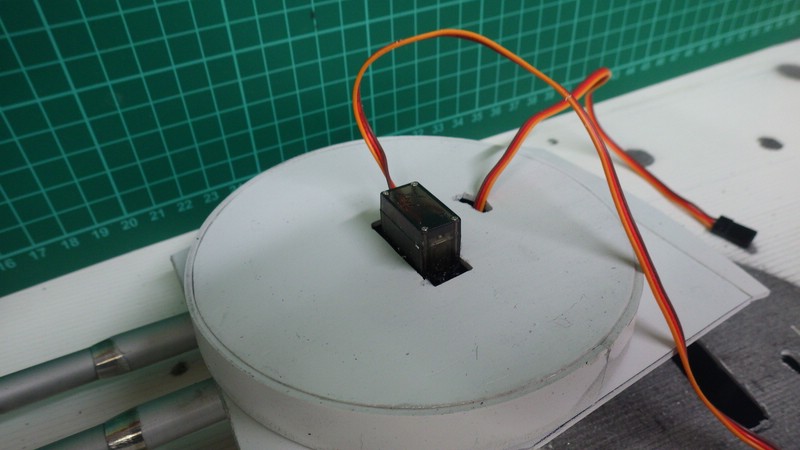

wie versprochen - die Drehturmmechanik -
Zutaten : Alu Rohr in drei Stärken, Alu T- Profil, Alu Rechteckrohr, 3 mm Kohlefaserstäbchen , Holzlättchen und zwei 3 € Mikro Servos mit Metallgetriebe
Das Video gibt es hier https://youtu.be/-4Z6XLB1j-w

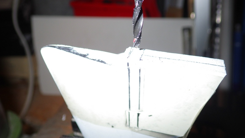

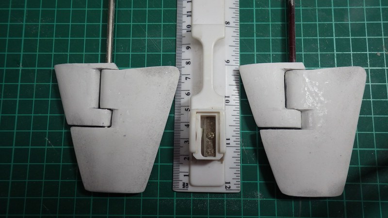

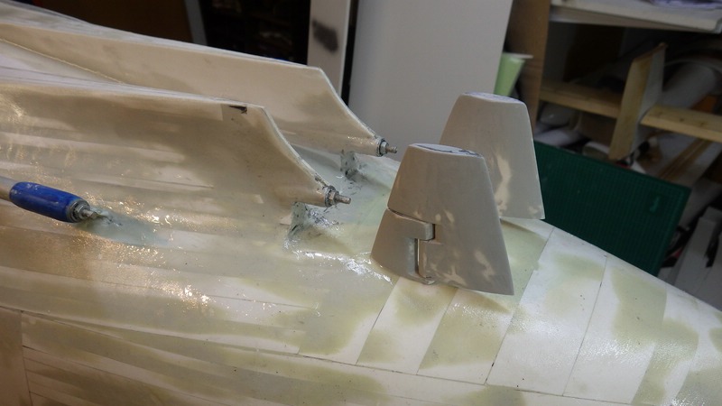

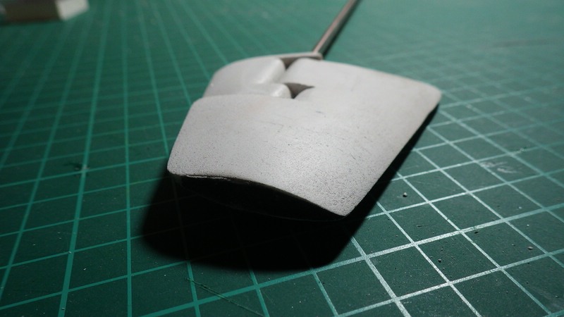

nachdem jetzt geklärt ist, wie die Geschütztürme angebracht werden ( ein kleiner Ausschnitt im Deck reicht) habe ich mich heute um das Ruder gekümmert. Der Rohling wurde mit der Stichsäge aus einer 1 cm starken Hart PVC Platte geschnitten. Anschließend habe ich dann mithilfe des Bohrständers das Loch für die 4 mm starke Stahlachse eingebohrt. Im Weiteren habe ich das Profil mit dem Bandschleifer heraus geschliffen . Dazu wurde am Rohling kopf- und Bodenseitig eine Profilschablone aufgeklebt und rundum eine mittige Markierung an gezeichnet. So habe ich Profiltreue und Symmetrie erreicht. Der obere Teil des Ruders wird wie beim Original mit dem Rumpf verklebt. Die Ruderachse wird in die vorbereitete CFK Führung eingeschoben und mit Fett dauerhaft abgedichtet. Wenn das zweimal gemacht ist (zwei Ruder) werde ich mich mal nach einer Möglichkeit zur Testfahrt umschauen ( ein bißchen kalt ist es ja schon zur Zeit)
Fertig:RC:
HMY Britannia 1893

Dienstag, 27. Dezember 2016, 09:33
sag mal, ist die Dicke des Ruderblattes maßstäblich, oder hast Du sie aus stömungstechnischen Gründen (wegen besserer RC-Steuerbarkeit) so gewählt?
Beiträge: 3 621
141
Dienstag, 27. Dezember 2016, 10:55
Hallo Ray,
das Profil und die Maße entsprechen den Maßen aus dem Modellbaubogen. Wenn die Ihre Aufgaben gemacht haben entspricht das dem Original. Ich habe die kopierten Profile auf den Rohling oben und unten aufgeklebt und alles entsprechend geschliffen. In Realität müßte das Ruder maßstäblich eine maximale Dicke von 100 cm gehabt haben bei einer Höhe von 7.5 Metern und einer Breite an der Ruderbasis von 8 Metern. Das sind alles recht realistische Werte wie ich meine.

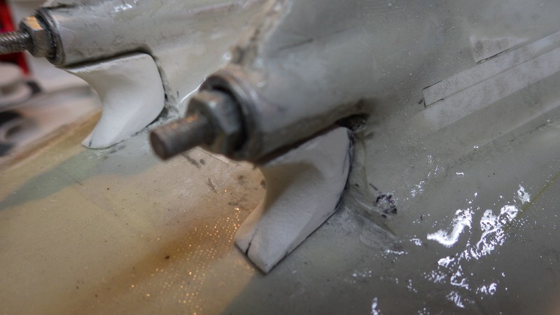

So, jetzt gibts mal ein etwas größeres UPDATE, denn im Urlaub geht ja ein wenig mehr .....
1) die Ruderanlage, aus den drei Komponenten auf dem zweiten Bild besteht die Anlenkung , die Steuerscheibe wird mit der Achse verklebt und durch einen zusätzlichen Stellring gesichert. Damit will ich später keine Pannen haben
2) montiert sieht das Ganze dann so aus
3) bei der Gelegenheit wurde schon etwas Feintunging am Rumpf betrieben mit einem mittlerweile schon formverspachtelten und verschliffenen Formteil

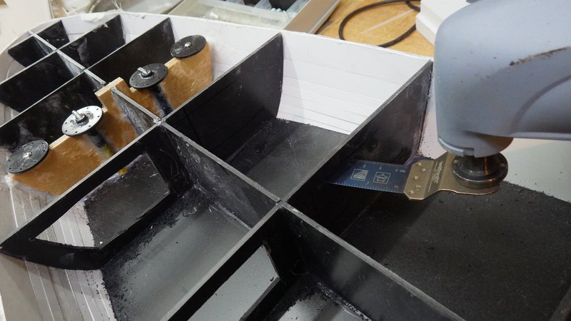

4 ) Fensterung der Spanten mit einer Tauchsäge,
5) im mittleren Teil wurden die Spanten bis auf einen zwei cm starken Bodenteil und seitliche Wangen soweit entfernt wie es sinnvoll ist. Als Zwischenboden wurde als auftriebkörper für den Notfall Hartschaum zwischen den Spantenresten plaziert (darunter ist der Wassertank untergebracht) und am Schluß wurde eine 5 mm starke PVC Platte darauf gelegt ( hier noch mit der roten Schutzfolie) . Auf diese Platte wird die Technik montiert.
