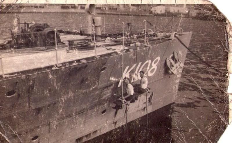

Recherche Plankenaufbau
Auf der Suche nach Bildmaterial bin ich auf folgende Sache gestoßen:
Auf dem Bild kann man erkennen (es handelt sich um die HMS Nigella - Flower Class), dass das bereits von uns eifrig diskutierte Thema zu den Regenabweisern noch nicht durch ist. Im Bild klar zu erkennen an einem auf dem Backbord befindlichen Bullauge, existiert kein Regenabweiser. Sehr spannend finde ich auch die Anreihung der Nieten und Anordnung der Plankenstöße.
Quelle: https://theflowerclasscorvetteforums.yuk…-updated-301216
Hier noch mal eins, aber von der Steuerbordseite von der HMS Champion
Quelle: https://theflowerclasscorvetteforums.yuk…ges-HMS-Campion

Interessant ist ja, daß die Platten offenbar direkt neben den Spanten miteinander verbunden sind, nicht darauf.
Ja und zu den Wasserabweisern kann ich mich nur wiederholen: Von ca. 270 Exemplaren waren keine 2 gleich...

Die Unterschiede am Heck erkläre ich mir damit, daß es nicht nur von vornherein verschiedene Bauformen gab, sondern viele Schiffe da auch noch umgebaut wurden, oft mehrfach, und das immer in Eile und auf kleinen Werften, also nicht nach Plänen, sondern nach Augenmaß. Wie etwas aussah, war egal, Hauptsache wird fertig! Auf irgendwelche Detailfreaks in ferner Zukunft hat man jedenfalls keine Rücksicht genommen :motz:

Nachdem ich jetzt einiges an Bilder gesehen habe, stelle ich fest, so schlecht ist der Revell Rumpf denn nun doch nicht. Ich habe mal ein Fotovergleich erstellt. Wie man sieht, stimmt der Plankenaufbau 100 % überein.
Lediglich muss ein wenig die Stärke korrigiert und einiges an Nieten montiert werden. Das beruhigt mich in erster Linie schon mal. Über das Heck lässt sich noch diskutieren, wobei ich glaube das ich den Plankenverlauf "stupide" folgen werden.

Allerdings sehe ich auf den beiden Originalfotos gar keine Wasserabweiser :)
Stephan :wink:
133
Mittwoch, 1. März 2017, 08:57
DIE, ja DIE...habe ich auch schon längst entfernt... Musst mal paar Beiträge vorher lesen... :D ;)

Bei so einer großen Klasse sind zwangsläufig Unterschiede vorhanden. Sie wurden ja auf vielen Werften gebaut,teilweise wohl von anderen Werften ausgerüstet und vielfach umgebaut. Bauzustände zu mixen, dazu noch von unterschiedlichen Schiffen, würde ich aber möglichst vermeiden. Sich aber möglichst viel Vorbildmaterial anzuschauen ist bestimmt nicht verkehrt.

noch etwas zu den Wasserabweisern/Regenrinnen der Bullaugen.
Bullaugen, die man öffnen kann, haben haben sie.
Die anderen nicht. Ist erstens logisch, und zweitens hat mir das meine "Quelle" so berichtet.

das war mir auch schon bekannt. :D Ich mache daraus auch keine große Geschichte mehr, ich setze die halt nach "Raumlage", sprich was sich dahinter befand. Einige Räume brauchen mal Luft, andere nicht. Hängt also davon ab, welche Innenausstattung ich mir im Kopf ausmale! :whistling:
Denke ich auch Jochen, ich werde heute Abend den Rumpf erst mal zusammenfügen und dannach mal paar Probenieten auf nen Plastikblanko probieren. Müssen ja ziemlich filigran sein, habe da aber schon eine Idee. :ok:
