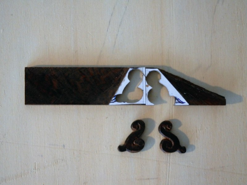

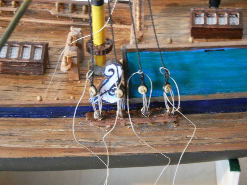

Inzwischen habe ich ein bisschen weitergemacht
Eine kleine Verzierung, die auch ein Geländer an der Treppe ersetzen soll.
aber die soll erst noch ein wenig bearbeitet werden.
da bin ich gespannt was das wird.

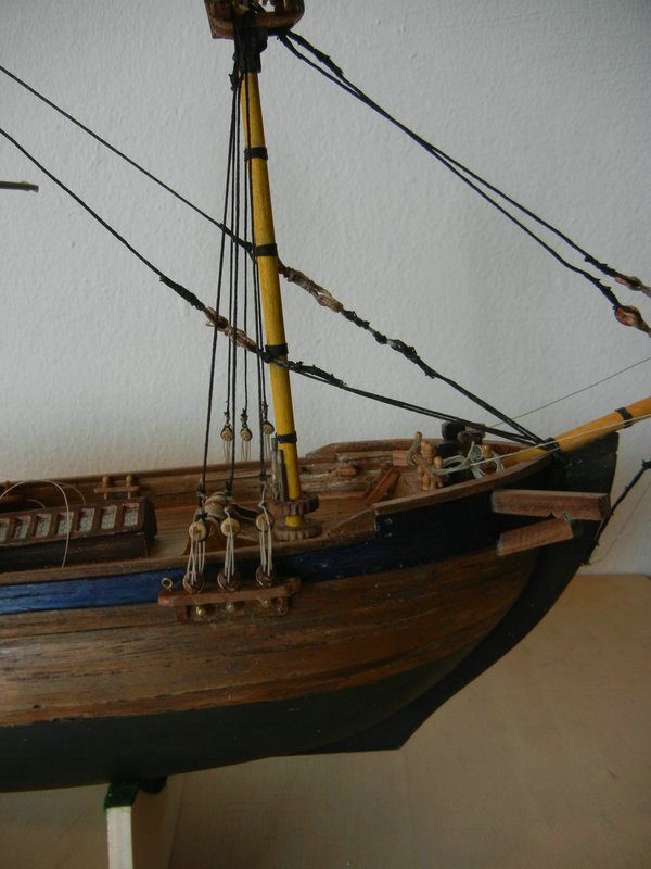

Außerdem fehlen mir für die Fock-Stage noch ein imitierter Stagblock
So in etwa- Material ein 6mm Hartholzdübel
3mm Loch bohren, Scheibe abschneiden, eine Seite etwas flach ausfeilen, fertig.
Am Schiff sieht das dann so aus.
Ich weiß es ist ein Kompromiss, aber ich hoffe man kann es anschauen :grins:

Sehr gelungen, Deine Verziehrung.
Sehr gut gelöst auch Dein Stage-Block, hatte der tatsächlich
nur ein Loch?

Ja Franz, aber wenn ich richtig informiert bin ist der schon moderner und passt nicht ganz in die Zeit.
Er sollte eigentlich dreieckig sein.
Ich will aber endlich dieses "Lernmodell" fertig kriegen. :grins:

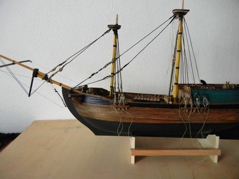

Inzwischen sind die "Schnitzereien" an Ort und Stelle.
Die Wanten sind festgezurrt und die Großrah wird gerade gehievt.
Die Webleinen kommen immer näher und ich habe keine Ausreden mehr. :grins:

Sieht sauber aus lieber Heinz, jetzt ran an die
Webleinen, ist doch kein Hexenwerk...
der Franz :abhau:
im Bau: Nao Victoria 1:50
127
Mittwoch, 19. Juli 2017, 18:34
Hallo Heinz :wink:
Deine Brigg weiss zu gefallen. :ok: :ok: :ok: Und die Webleinen sind eine reine Übungsangelegenheit, bei den ersten zwei drei Reihen harzt es ein wenig und dann läuft es wie von selbst.

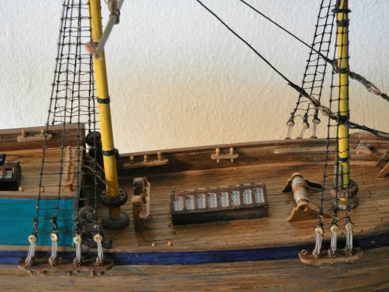

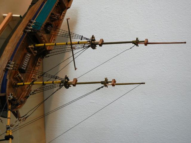

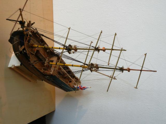

Inzwischen habe ich mich an die Webeleinen gemacht.
Ich weiß gar nicht was " ihr" immer für Probleme mit den Webeleinen habt,
das geht doch ganz flott. :grins:
Die Masten sind nun auch soweit, dass ich die Stengenwanten fertig machen kann.
Dann werde ich mich an die Rahen machen, bis dann....
LG Heinz

Mittwoch, 26. Juli 2017, 17:23
Jetzt geht´s aber flott bei Dir voran.
Schaut wirklich gut aus, Deine Webleinen,
jetzt hat´s doch Spaß gemacht, die zu knüpfen gell?
Gute Idee mit dem Linienpapier.
der Franz :abhau:
134
Mittwoch, 26. Juli 2017, 17:41
Ja, die Linien haben gut geholfen
und es geht auch wirklich flott voran wenn man mal angefangen hat. :grins:
Der Anfang war ein bisschen schwierig, das kommt von den vorangegangenen Fehlern,
aber ich denke man kann es anschauen ohne in Ohnmacht zu fallen.
LG Heinz

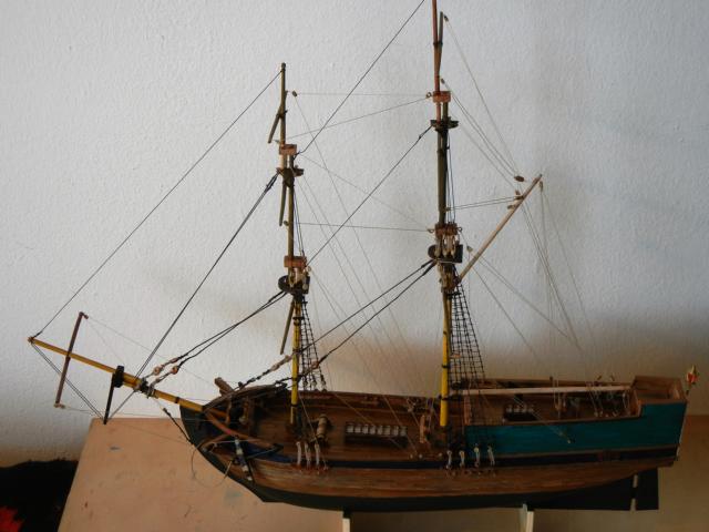

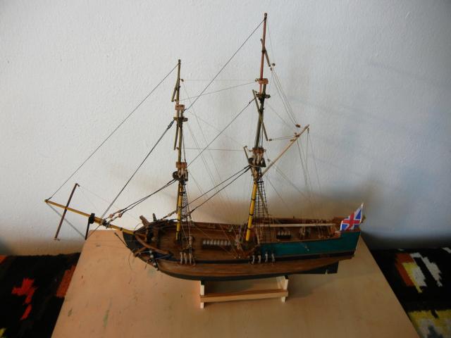

Ein paar Bilder von der Seehexe gibt es.
Leider habe ich seit einer Neuaufspielung von Win 10 Schwierigkeiten mit dem JPG Compressor und bekomme immer Fehlermeldungen. :motz:
Trotzdem ist es gelungen ein paar Bilder hochzuladen. :D

Sonntag, 12. November 2017, 20:01
Gratulation zur Fertigstellung.
Sehr schön geworden, Deine Seehexe.
Segel kommen wohl keine dran? Sieht auch so
Klasse aus. Was steht als Nächstes an?

Mehr Zug auf die Strippen! Aber schön geworden, meinen Glückwunsch.
Den Ärger mit dem jpg-Kompressor hatte ich auch, Fehlversuche gelöscht, Programm neu gestartet, irgendwann funktioniert es, wenn nicht, Kompressor deinstallieren und neu aufspielen. Computer sind doof..

Da wäre zwar noch eine ganze Menge zu verbessern, aber irgendwann muss ein Ende kommen. :motz:
Das war ja wirklich ein holperiger Weg bis hierher.
Danke Franz, Segel werde ich bei der nächsten Nummer in Angriff nehmen. :grins:
Danke Björn, Als nächstes steht eine Pflichtarbeit an. Letztes Weihnachten bekam ich einen Baukasten der Bounty, 1 : 60, von Sergal/Mantua.
Den muss ich bis dieses Weihnachten zumindest angefangen haben. :!!
Jochen Danke, Du hast schon wieder die scharfe Brille auf. Ich konnte die gemachten Fehler nicht mehr ausgleichen, deshalb sind die Stage nicht so ganz gespannt. :prost:
